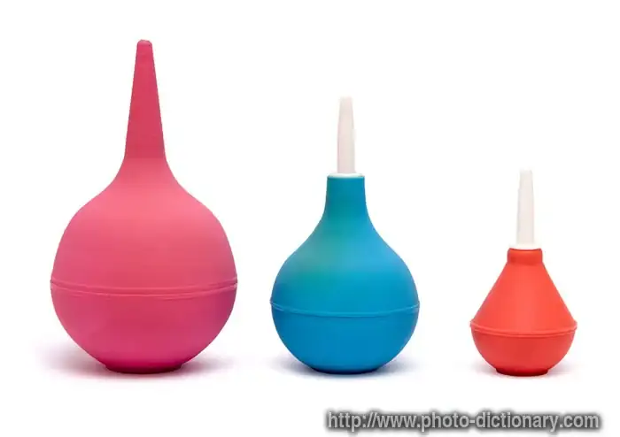

GutiG, ¿eso son perillas de farmacia, de las de toda la vida?
Efectivamente. La que uso es la de punta de goma (Las hay con punta rígida)

Tengo plumas desde hace más de cuarenta años y nunca han ido a revisión (salvo una Sheaffer Imperial para que le cambiaran el saco). El sistema que sigo es este:
Utensilios:
-Agua Destilada
-Una pera de las que venden en las farmacias para las irrigaciones, puede servir la de los niños, no es necesario una de adulto.
Procedimiento:
1º Lavar con agua del grifo
2º Cargar la pera con agua destilada
3º Acoplar la boquilla de goma blandita en en lugar donde se pone los cartuchos, convertidores, aerométricos, etc.
4º Apretar la pera hasta que salga el agua por el plumín
5º Repetir la operación cuantas veces sea necesario.
6º Cargar la pera de aire y vaciarla varias veces hasta que el aire que sale esté completamente seco
7º Repetir el paso 3º o 6º, solo con aire para que expulse cualquier resto de agua.
8º Aplicar papel de cocina en el plumín/Alimentador un rato por si aún quedase algo de agua destilada. poco probable
9º Guardar la pluma con toda tranquilidad
10º Olvidarse de esos inventos que te quieren vender para sacarte los cuartos y que no sirven para nada la mayoría de las veces

Gracias por la información y las fotos, GutiG. Tendré que hacerme con un inventillo de esos, creo que será más efectivo que el chorro del grifo y soplar, como hacía hasta ahora.:ok::
Efectivamente, son perillas comunes y son de lo mejor para limpiar antes de desmantelar y secar, yo los he utilizado con las parker 61 capilares y son excelentes, tambien cuando limpio algún lente de cámara o aumentos.

Si quieres, en ebay uk, poniendo SECTION AND NIB FLUSHING BULB, te aparece una tienda que vende algo muy similar, lo único es que seguro es más caro que lo que encuentres en la farmacia.
J.
J.
Si te refieres a esto:
6,99 libras mas 1,39 libras del envío, sale más caro, me parece.
Esto mismo lo vende David Nishimura en su pagina www.vintagepens.com y dependiendo del envio creo que sale mas barato que traerlo de inglaterra
