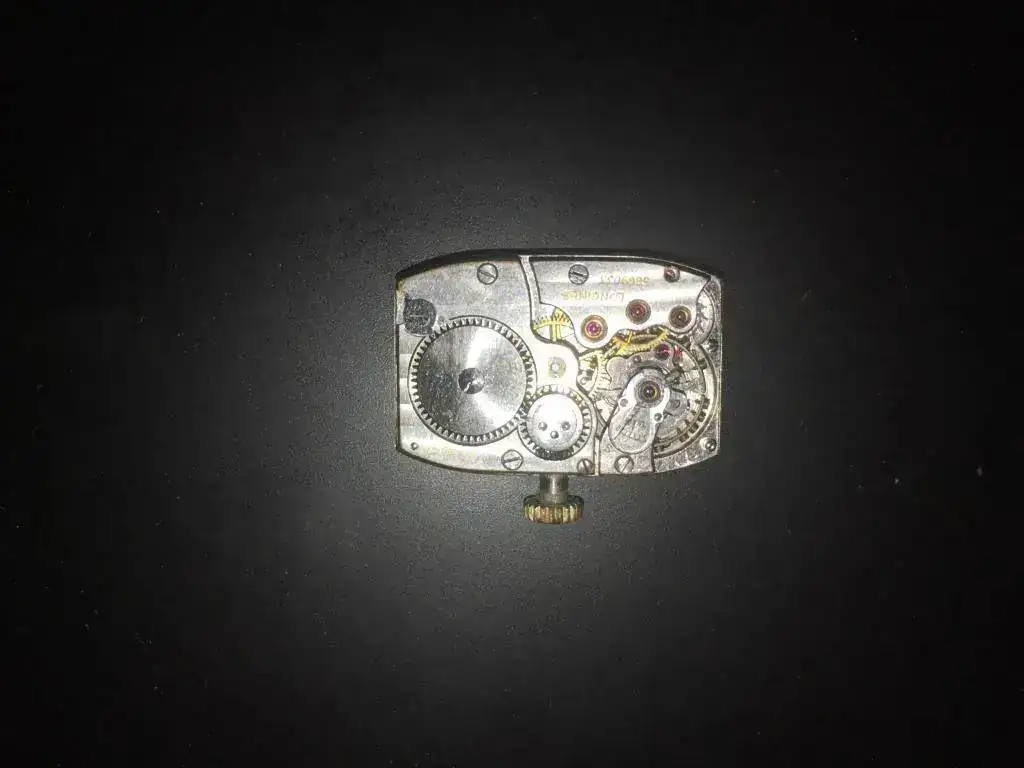

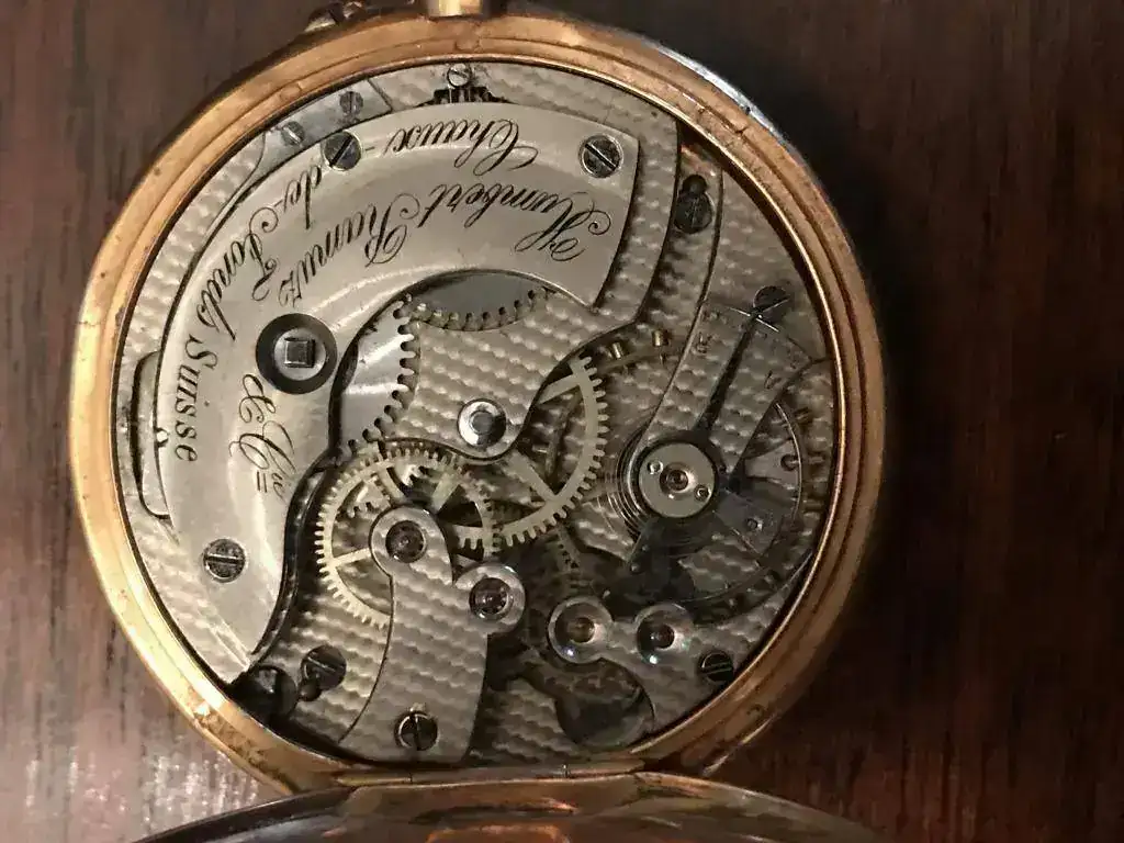

Hola tengo dos relojes un loguines de 1940 y un reloj de bolsillo los cuales no funcionan, se les puede dar cuerda pero estos no reaccionan, adjunto fotos de los mecanismos, espero puedan ayudarne a detectar el problema, a mi me parece que puede ser el volante pero no estoy seguro
De antemano muchas gracias

Martin, respuesta complicada sin tener el calibre en la mano. Vayamos por partes.
Pásate por Presentaciones y nos cuentas algo de ti.
Pon mejores fotos en diferentes posiciones. No los hagas funcionar sin hacerles un mantenimiento. Puede haber aceites resecos que frenan y pueden dañar fornituras.
Utiliza este tutorial para subir imágenes y procura que sean de tamaño grande. https://relojes-especiales.com/thre...ompleto-con-las-herramientas-del-foro.383290/

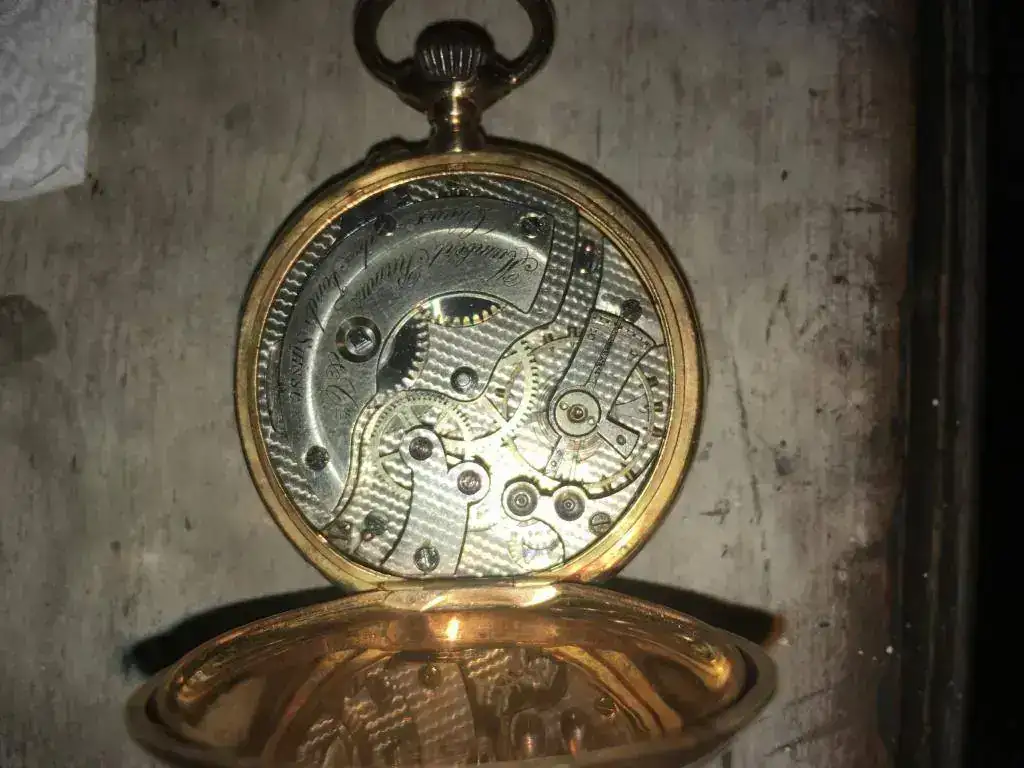

Voy a sacar nuevas fotos y las subo, para contextualisar el longuines dejo de funcionar cuando se le callo a mi abuelo y el de bolsillo dejo de funcionar de repente (supucimos que era la cuerda ahora me doy cuenta que no es eso), segun lo que e visto en el foro y en diversas paginas podria ser el volante pero no tengo seguridad de ello, ademas agradeceria algun dato de relojero en santiago de chile( si es que conocen )

Hola, bienvenido al foro, como te indica Casiná,
a presentaciones y no hacer funcionar estos interesantes vintages :)
Si te contactás con Eucratides, seguramente te va a poder indicar algún relojero
que tenga experiencia con estos relojes de época.

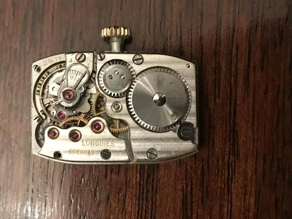

mucho mejor estas fotos. LONGINES.
[TABLE="width: 100%"]
[TR="bgcolor: #F8C8C8"]
[TD="width: 250"]
Fig. 1 Fig. 2
[/TD]
[TD="bgcolor: #FFD2D2"][SIZE=+1]Longines 25.17 (= Longines 9L nuevo)[/SIZE]
Características
viento manual
sub segundo
Datos
8 x 11.5 '' ', Dm = 17.8 x 26.0mm
Dm = 17.8 x 26.55
mm H =4.0mm
F = 1.25 mm
T =1.8mm
17 joyas
f = 18000 A / h
reserva demarcha43h
Equilibrar personal U1550
Vástago W737
Muelle / batería
1.60 x 10.0 x 0.10 x 360 mm
Manos
1.33 x 0.76 / 0.20mm
Comentarios acerca de los datos[/TD]
[TD="width: 40%"]
Observaciones
indirecta sub segundo
bimetálico balance de tornillo, Breguet
familia espiral / generaciones:
27.17, 9L: balance bimetálico, Breguet espiral
27.173: equilibrio monometálico, Breguet espiral
placa base, puente de barril, regulador modificado
27.17, 9L nuevo: equilibrio bimetálico, Breguet espiral
27.17ABC , 9LT: equilibrio monometálico, espiral plana
ejemplo, año: firma; dispositivo de choque
1939: 5882638, 25.17, Longines - Longines
[/TD]
[/TR]
[/TABLE]

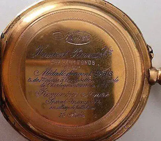

HUMBERT RAMUZ and Co., marca registrada. Mira si hay algún logo en la esfera o en la caja.
Humbert-Ramuz & Cie. (mit Doppelkreuz im Kreis)La Chaux-de-Fonds, Schweiz; registriert 1882
[TD="width: 190"] Humbert-Ramuz & Cie. [/TD]
[h=1]Humbert-Ramuz & Co.[/h]Ofertas en Amazon ▸▸ Ofertas en Ebay ▸▸
Humbert-Ramuz & Co.
(también Humbert-Ramuz y Cie.)
Humbert Ramuz & Co., Chaux de Fonds, Go. No. 114498, hacia 1920​
Fabricación de relojes suizos
Humbert-Ramuz & Co. era un fabricante de relojes en La Chaux-de-Fonds , con la marca Diamant. La compañía era propiedad de
y
. Ulysse Humbert-Ramuz recibió una patente en 1867 por su construcción, donde se abrió un reloj de cazador abriendo y cerrando la tapa. Patente británica 2388. Recibió una patente en América en 1868, la patente estadounidense 77,213. La invención de esta construcción fue atribuida en Estados Unidos a Henry Hirsch y Seligman Oppenheimer. En la Exposición de París en 1867, la compañía ganó una medalla de plata.
En 1881 , la compañía volvió a ganar una medalla de plata en la Exposición Nacional del Reloj en La Chaux-de-Fonds. Diamond se incluyó en la lista en 1887 y la compañía recibió la patente de EE. UU. N. ° 363.959 por una marcación clara el 31 de mayo del mismo año. En 1888 la compañía pasó a llamarse Charles-Humbert Fils y 4 años más tarde se registró la marca Avenir. Pero en 1888 la compañía estaba nuevamente en Humbert-Ramuz & Cie. cambiado. En 1926 y nuevamente en 1966, Humbert-Ramuz & Co. se registró como marca registrada de Jules Bloch (2) . Avenir era desde 1973 una marca de Auguste Reymond SA .

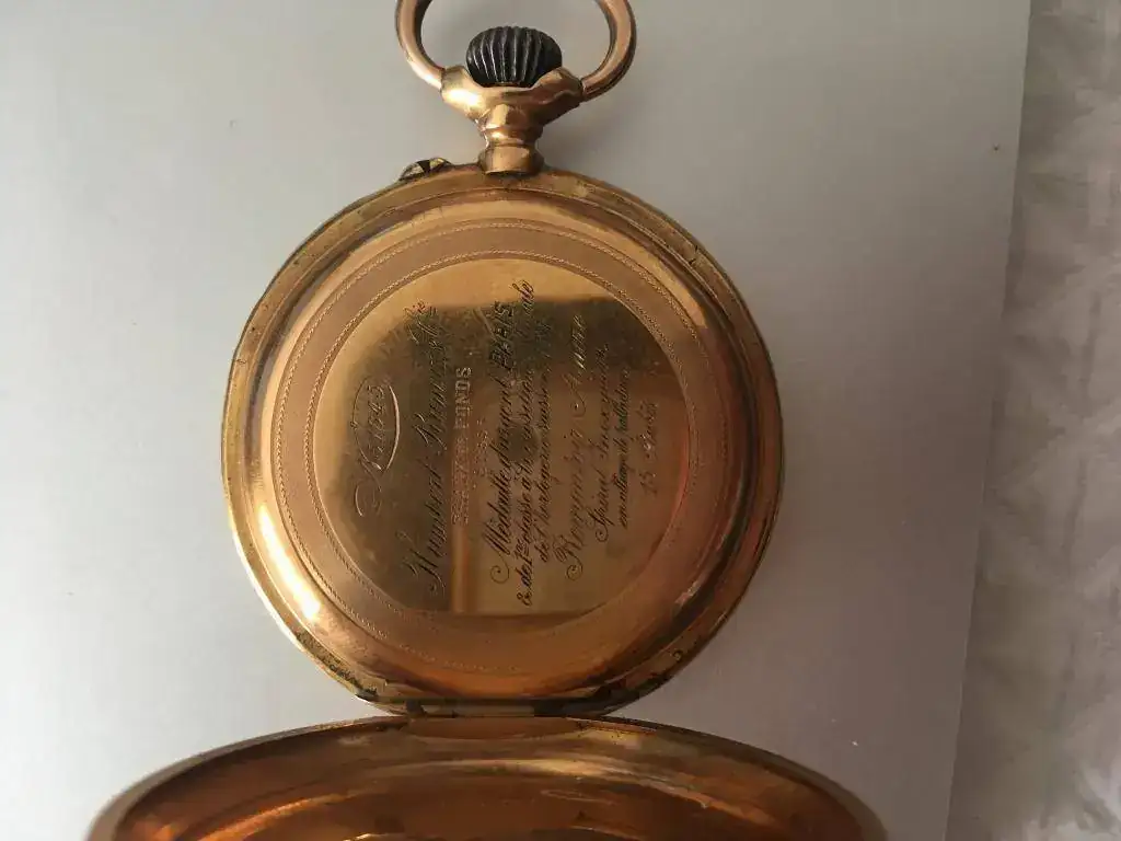

en la caja hay un par de escritos mando la foto de esta
muchas gracias por la info, ya lo había llevado a altea (representante de lenguones en chile) mi dijeron que no había posibilidad de arreglarlo en el pais, después en conversaciones con longuines (suiza) me conseguí parte la información que me diste, y me dieron la opción de mandar l reloj a suiza para su restauración, pero no se si será recomendable
Con tu permiso
Hecha un vistazo a los precios de restauraciones del grupo, puedes caerte para atrás , yo sin ninguna duda buscaba otra solución, ( se lo mandaba a Golipo)
Es triste que no haya relojeros en tu país ...
Lo dicho, podés contactar con el forero Eucratides, -que es de Chile, por supuesto-
y él te va a decir algún relojero para vintages.
Álvaro
