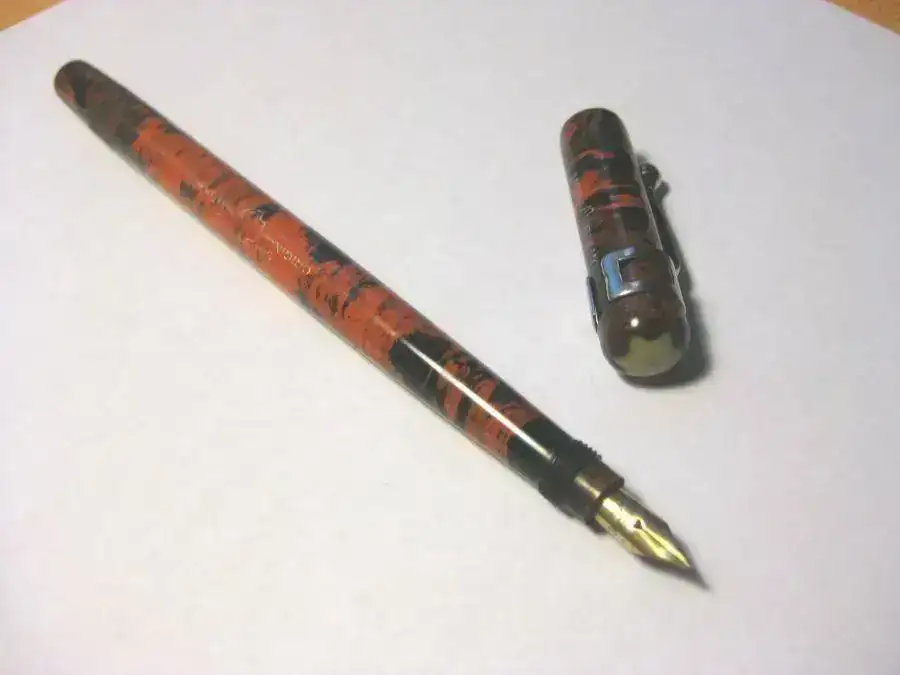

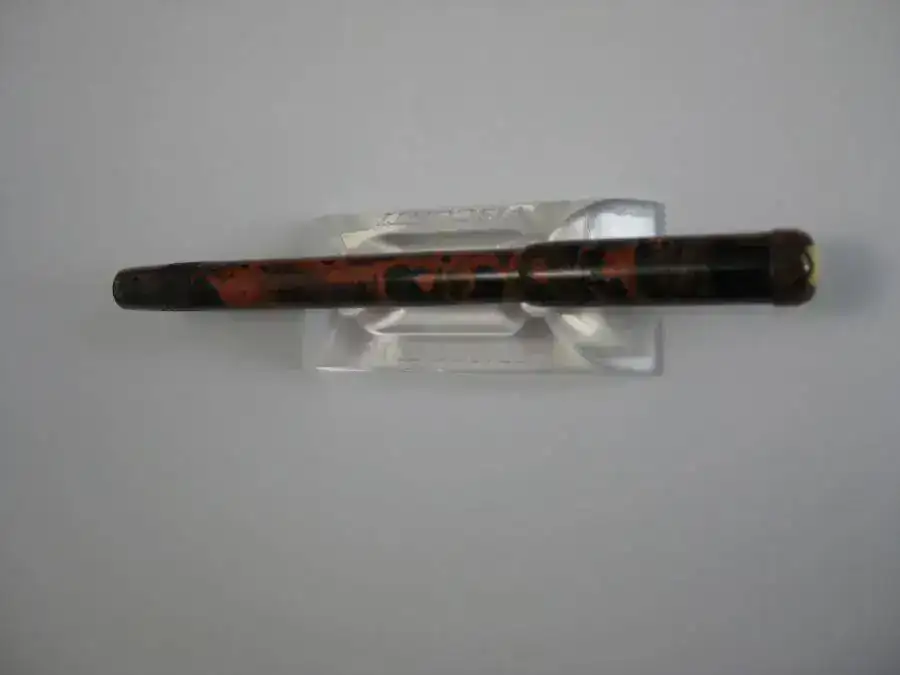

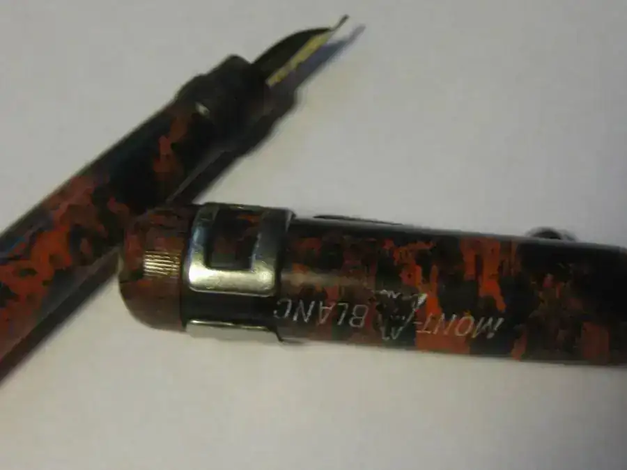

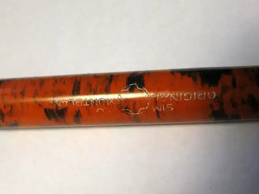

Estimados amigos,
Os quiero plantear una duda, a la que no he encontrado aun una respuesta satisfactoria.
Se trata de las plumas sefety. Las antiguas plumas de seguridad de los años veinte. Su mecanismo tenía cierta complejidad que yo no me atrevo a describiros. Incluia una pieza que era de corcho. Cuando estas plumas de dejan vacías durante cierto tiempo, dicho corcho pierde volumen y deja de hacer su función, con lo cual la pluma pierde tinta.
Mi pregunta es: ¿Se puede guardar la pluma cargada con tinta?; ¿Provocaría esto algún problema a la ebonita? ¿algún problema a su color?; ¿y si se la guardara llena de agua?.
Espero que alguno pueda darme información sobre el tema.
Os adjunto unas fotos de la pluma. Se trata de una Montblnc safey momoreada en rojo y negro. Número una, larga.
Un cordial saludo
Salvador
Debes guardarla vacía y perfectamente limpia. El corcho, en efecto, puede encoger al quedarse seco, pero cuando la vuelvas a cargar volverá a expandirse.
En algún momento, claro está, el corcho perderá sus cualidades y perderá tinta. Entonces habrá que cambiárselo.
Las safety son así. La única manera de evitar este proceso natural es poniéndole anillas de caucho especiales, como las que fabrica David Nishimura.
Lamejor manera de mantener con vida un corcho de safety es cargando y usando la pluma periódicamente.

fotos montblanc safety marble
Voy a intentar colgar una fotos, no se si me saldra, no controlo esto bien.
Otro dia os contaré la historia de esta pluma, es muy bonita.
En estos momentos acabo de quitarla la tinta, la he llenado con un poco de agua destilada para limpiarla por dentro, luego la vaciare y la secare.
De todos modos en algun sitio he leido que habria que guardarlas cargadas.

¡Mamma mia! qué bellezón de pluma :drool:
