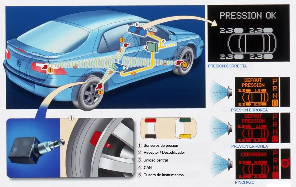

Algunos dicen que en el interior de la rueda o llanta hay un sensor con una pila que emite una especie de frecuencia y que un receptor capta eso y automaticamente sale la presión reflejada en una pantalla
En otros sitios comentan que las ruedas o llantas no traen ningun sensor ni pila y se mide con el sensor del ABS que digamos cuenta las vueltas de la rueda y que automaticamente cuando una rueda tiene menos aire para ir a la misma velicidad gira mas que la misma del otro eje que esta mas llena o con la presion correcta y un programa controla esas pequeñas variaciones informando de ello.

Lo mas habitual, por económico en su instalación es algo parecido a esto. En el interior de la llanta hay un sensor que mide la presión de aire, y emite la señal a la consola central. Un sensor por cada llanta, claro.
El mantenimiento del sensor es un cambio de pila cada 2 a 4 años, depende del fabricante.
En llantas con presión regulable, el mismo control te indica la presión en cada momento.
Jaume, no te han informado mal. Como te dice Informat hay sensores que envían los datos por radio frecuencia y que son los que dan la presión exacta de un neumático. Y hay otros dispositivos más sencillos (muy efectivos y sin averías, que conste) que comparn las velocidades de giro de los neumáticos, dado que es muy raro que se pinchen dos a la vez. Mi BMW 320 monta este último sistema.
OK, por lo que veo puede ser de los 2 maneras, con sensor interior y con "mantenimiento" ya que si hay un sensor interior hay una pila y un radiotransmisor en cada rueda, y otros un sensor exterior que capta el giro de las ruedas y a traves de un progama detecta los cambios de presion al variar el giro por estar algo desinchada.
