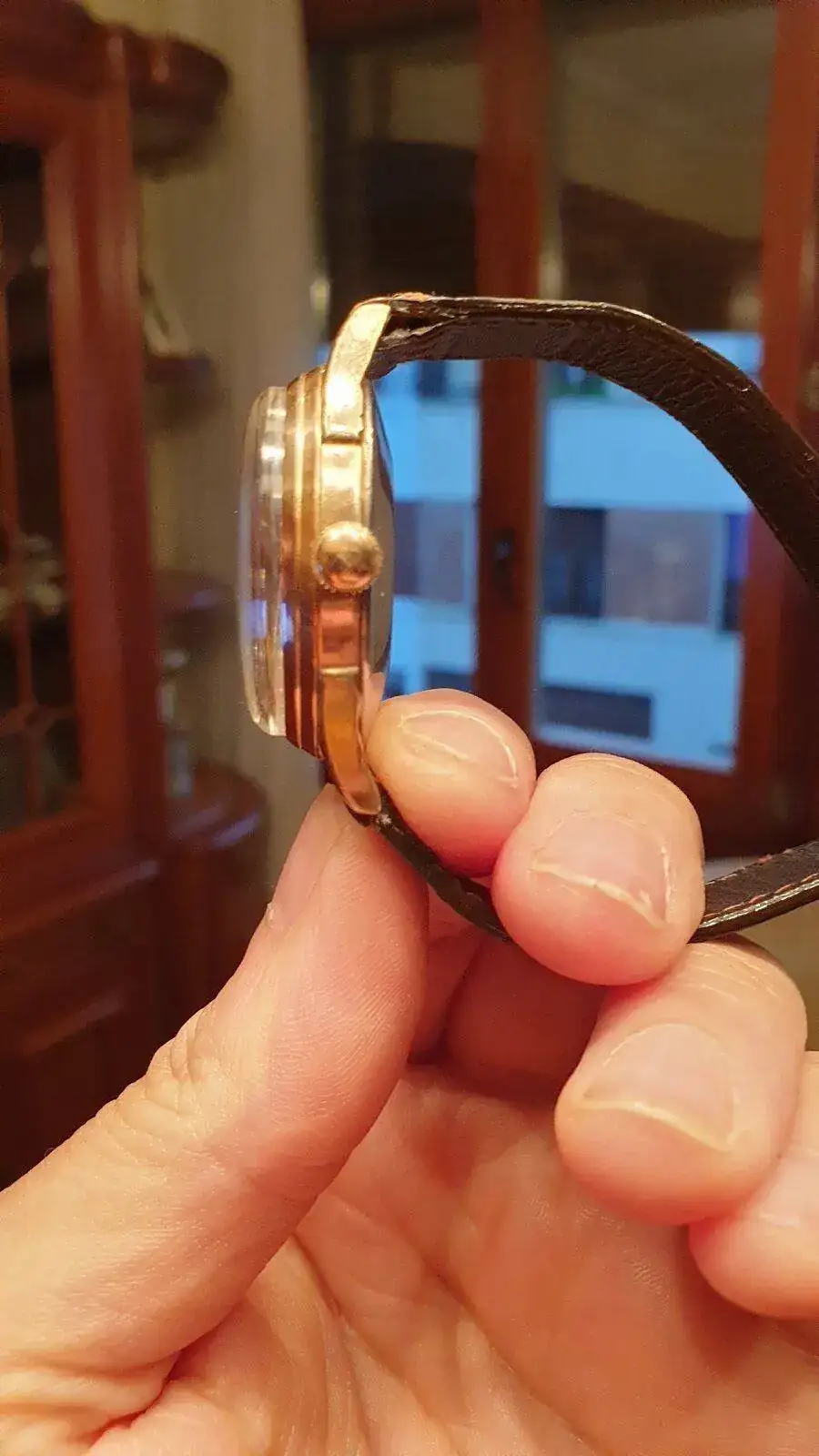

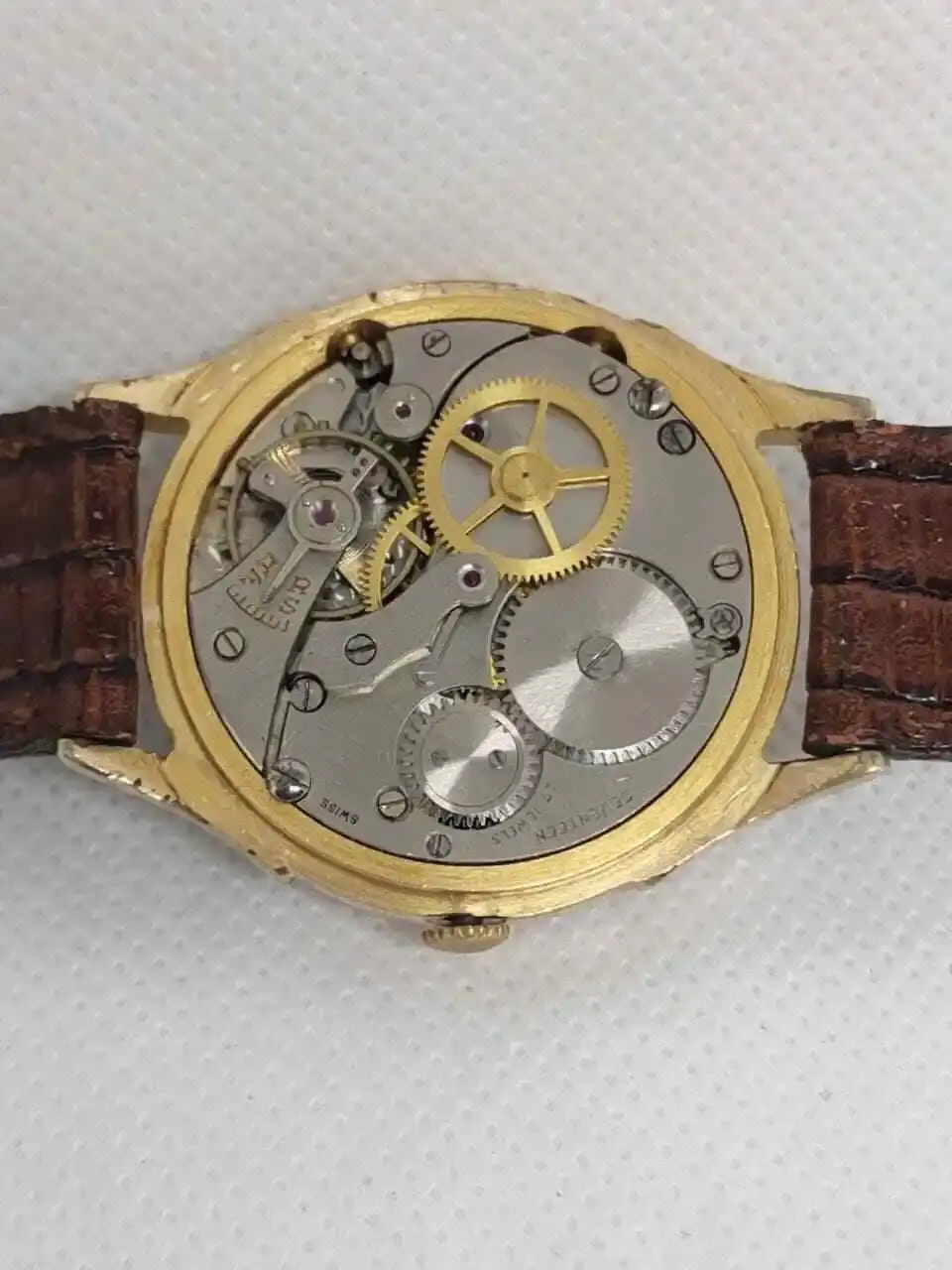

Hoy os presento a mi nuevo DIMETRON, tiene un calibre venus 206, es de los años 50 por lo que he visto.
Mide 34 mm de diámetro sin la corona y la correa 18,
La persona que me lo ha vendido no sabe como funciona, me dice que su relojero lo ha mirado y dice que esta bien.

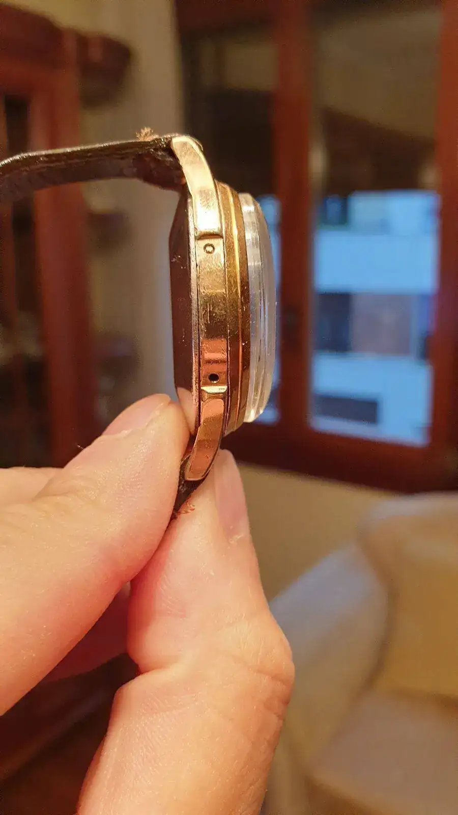

No se como funciona exactamente, solo tiene 2 pulsadores a la izquierda, al otro lado de la corona, en el lado derecho no hay pulsadores.

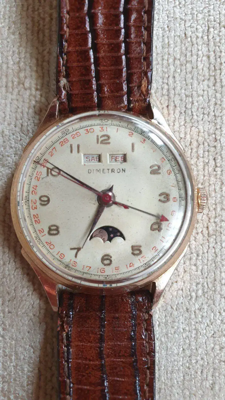

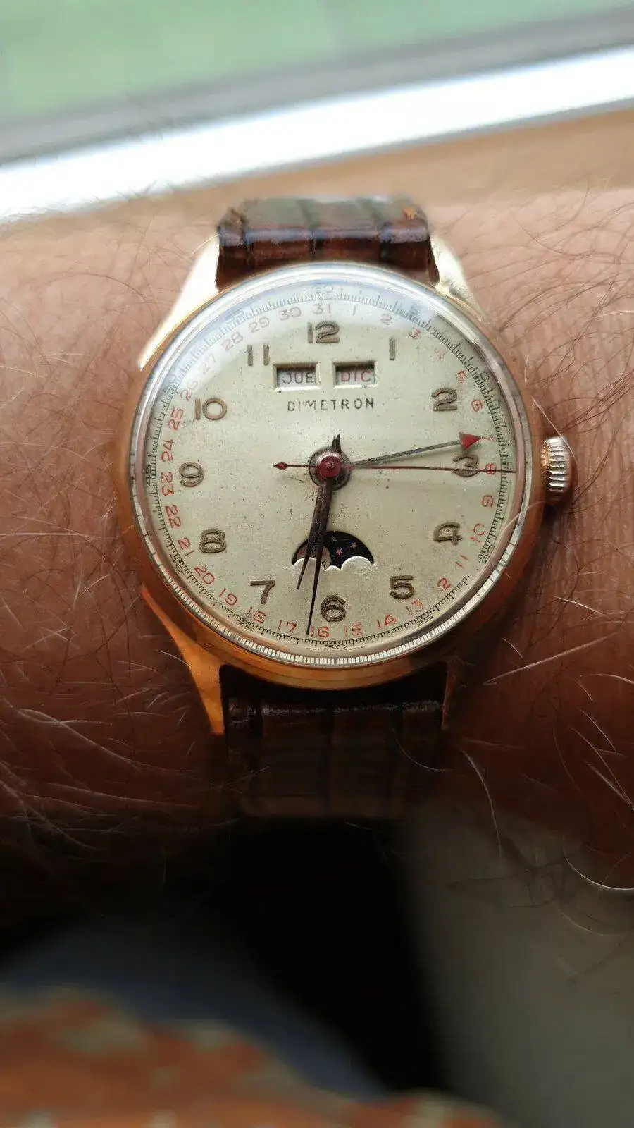

Pulsando el pulsador de arriba a la izquierda cambia el día lunes, martes, miércoles, jueves, viernes, sábado y domingo a la vez se cambia el mes enero, febrero, etc., luego giras las agujas y cambia solo el día, lunes, martes, etc. Por lo que supongo que hay que cambiar el mes manualmente cuando llega el día 1.
Pulsando el pulsador de abajo, cambia el numero de día 1,2,3........31.
Pero no se como poner la luna en el ciclo lunar, no se mueve pulsando los pulsadores tampoco sacando la corona y avanzando las agujas. ¿como avanzar la luna los dias necesarios para sincronizar la luna?.

Supongo que la luna se debería mover al cambiar la hora. ya que el disco lunar se verá durante 12 horas nocturnas y la otra parte del disco, supongo con el sol, las restantes 12 horas diurnas.
Si no es así hay algo raro que pueda no funcionar.
No obstante, el mecanismo de todo el calendario está por la cara oculta de la esfera

Vicente, en el Datofix cada día el disco avanza un poco, mostrando los cuartos de la luna. Ese dimetron creo que funciona igual.
Reacciones: VICENTE RAMIREZ, Cantabruca y sergiowilde
La luna debería cambiar pulsando "poco" en el pulsador de abajo.
Si pulsas fuerte cambia el día del mes.
En mi Valjoux 88 es como te digo.
Muy bonito el Dimetron.
Ojo, no uses los pulsadores entre las 11 y la una, o lo podrías fastidiar

el reloj es un fase lunar, no un dia y noche, hace el ciclo cada 29 dias y media.
Por lo que veo el reloj no esta bien del todo, el pulsador de abajo solo cambia el numero de dia, la luna no se mueve da lo mismo lo fuerte que aprietes,
