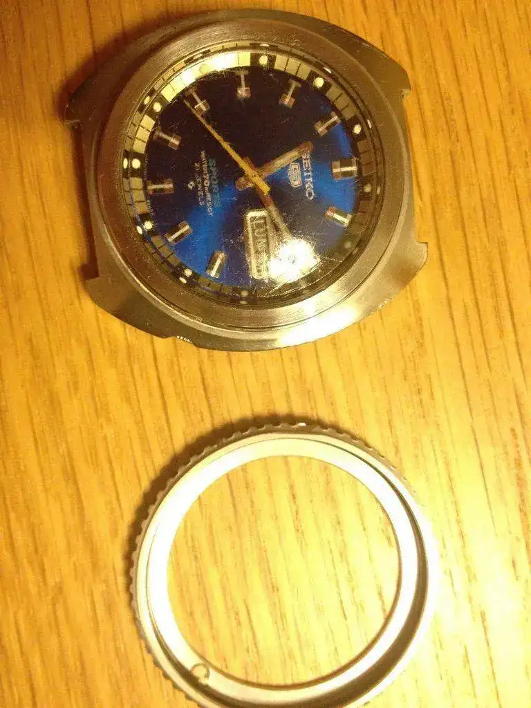

Buenas a todos , recientemente he he hecho con un 6119-7173 en un estado no demasiado malo, al menos estéticamente...en el interior ya se verá, pero siendo el modelo que es, incluso sacrificaría otro 6119 como donante de movimiento si fuese necesario...
El caso es que he empezado con el proceso de limpieza habitual y es la primera vez que me encuentro con uno de bisel exterior y este encima lo tiene como una piedra ...he buscado en Google pero no veo la forma de extraerlo.Sabe alguien como sacarlo ?
Gracias
El reloj es este:
Desmontando el bisel exterior y el cristal.

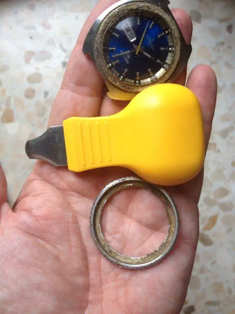

con una navaja a presion, me imagino que no tendras el util necesario, con cuidado , si se revira dejara de existir.
Muchas gracias !!! Tenía algo que me ha servido :
No es que yo tenga mucha idea la verdad, pero me alegro de haberte sido util, limpialo bien plis,:clap:
Anda que no tenía roña debajo del bisel!, estoy deseando ver tu nuevo milagro:popcorn:. Por cierto menuda colección te estás haciendo:drool:
Ya podrían tener lo de Seiko un detalle contigo por todos los recuperados. Dejarás un relojazo, aquí esperamos :ok::
Gracias a todos, pero que conste que lo mío no tiene mérito yo solo quito suciedad y pulo un poco... Quien los deja nuevos es Manolo ...yo por dentro solo los miro
Pues con vuestros consejos ya está limpio el bisel y rota perfectamente ahora sí es fácil ponerlo y sacarlo

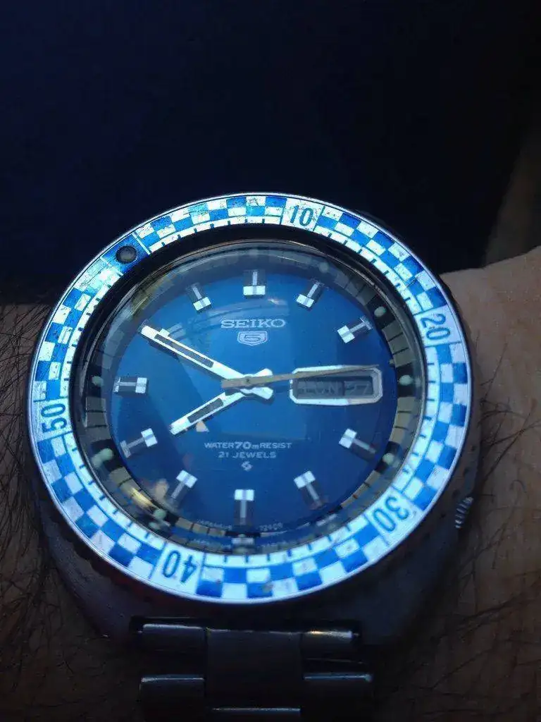

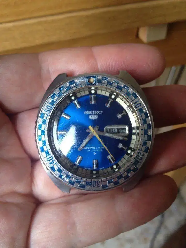

Bueno, pues ya estéticamente no puedo hacerle mucho más , le limpié el armis, el bisel, y le pulí el cristal ... Ahora solo le falta la revisión por un experto relojero para que deje su maquinaria en perfecto orden de marcha ...[emoji849][emoji849][emoji849]
Te ha quedado fenomenal. Te felicito por tu habilidad. Un saludo!!!:clap:
Mi habilidad sería real si fuese capaz de hacerlo funcionar como se merece

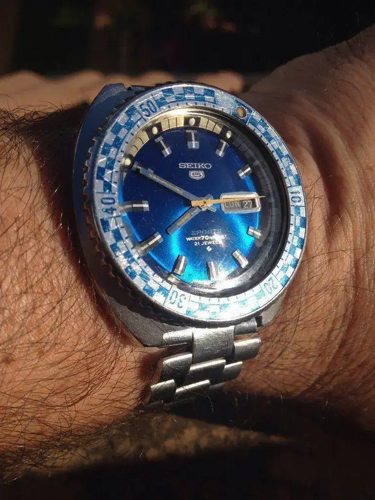

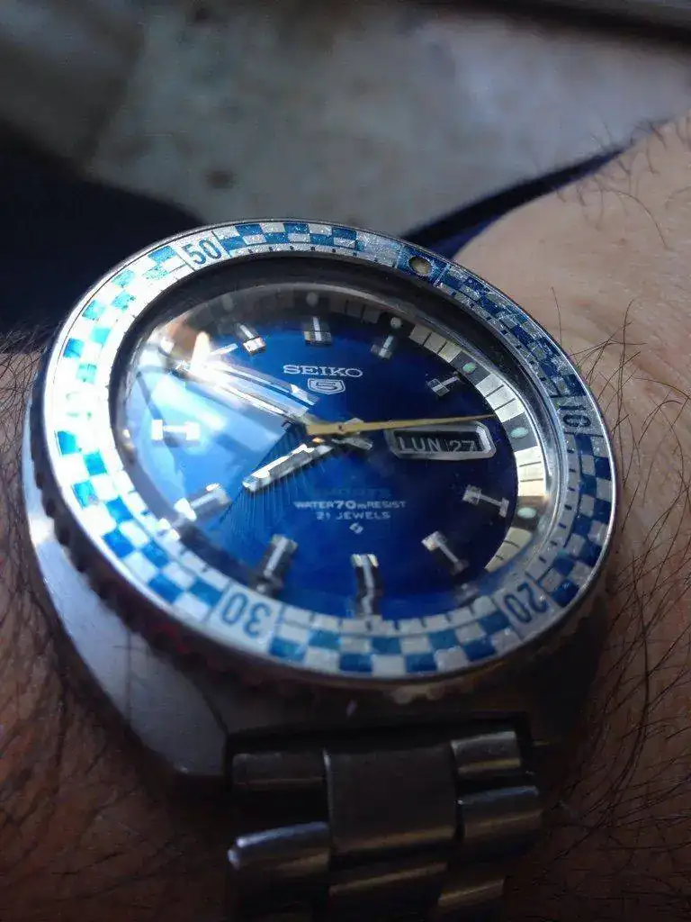

Lo has dejado como los chorros del oro :clap: Con el repasito de algún maestro, vaya pieza guapa que vas a disfrutar durante taytantos años más, con lo especial que luce ese bisel...
Pues nada, otro azulito para la buchaca :yhoo:: Cómo te envidio, con lo que me gustan a mí los azulitos... Enhorabuena y gracias por compartirlo :)
Gracias, a ver cuando el maestro va teniendo huecos..[emoji6]
