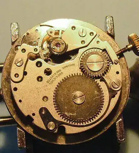

Me he enfrentado a un BFG 866 que no monta antichoque en el eje del volante. Al no poder quitar la piedra me pregunto ¿cómo se engrasa la existente que no se puede desmontar?.
Aunque la foto no ha salido todo lo buena que sería deseable os la dejo por si ayuda:
Os agradezco de antemano toda la información.
Hola casiná, primero desmontas el puente del volante y lo pones con el volante hacia arriba, desmontas el espiral del piton y placa de retencion y sacas todo el volante completo y te quedaran al descubierto 2 tornillos, los sacas y por el otro lado te saldran la raqueta y la contrapiedra, la limpias aceitas y vuelves a montar, facil no, ¡pues no!, mucho cuidado con el espiral.
Pues yo diría lo contrario :)
Desmontar el volante del puente,
desatornillar la contrapiedra y a lavar, con el resto.
Luego verificas que no quede nada de residuos y atornillas la contrapiedra en seco.
Luego, antes de colocar el volante en el puente,
aceitas apenas el rubí -desde abajo del puente, se entiende- y bajas la gota con un baja-aceite,
que debe ser muy muy agudo, tipo una aguja de acupuntura.
Secas lo que quedó de aceite fuera, y montas el volante.
Si no tenés bastante experencia, o si la tenés,
es muy facil mover la contrapiedra cuando estás atornillándola,
y desparramar el aceite.
De la manera que mencioné,
te asegurás que el aceite va donde corresponde,
exactamente entre las piedras del puente de volante.
un saludo
Alvaro
