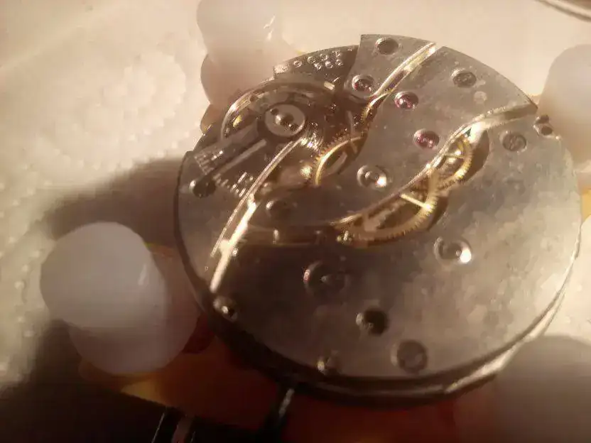

Buenas tardes, os pongo las fotos de un reloj que he comprado sin mucho valor en comparación con los "Ferraris" que exhibis por el foro para entretenerme y coger pericia con el desmontaje.
El caso es que no se como ponerlo en hora. La caja tiene el bisel a presión, no hay ningún botón cerca de la corona y la corona no se puede sacar.
Se trata de una maquina con escape de ancora que no dura mucho en marcha, por eso pretendía limpiarla y revisarla. Como veis tienen una bonita esfera en buen estado. Sospecho que la puesta en hora se hace extrayendo la corona y por alguna causa esta dañada o atascada, aunque no he querido forzarla.
Los calibres que he desmontado tenían el rochete y el trinquete a la vista. Este tiene un puente como podeis ver que ocupa toda esa zona. Tiene un orificio para quitarle la carga pero a partir de ahi, ¿Como sigo?. ¿Quito los tres tornillos que sujetan el puente, el pequeño de la tija y el grande del rochete?.
Saludos IMG_20140308_203430.webpIMG_20140308_203603.webpIMG_20140308_203530.webp
Hola , por el tipo de maquina que muestras , la puesta en hora debería ser normal (levantando la tija) , si quieres desmontarlo , quita la tensión del muelle real / cuerda y vas quitanto puentes.
Gracias tempus157, yo también pensaba que a tija se levantaría, pero no va. Me aconsejais quitar los tornillos de fijación del puente e intentar levantarlo sin más. ¿No quito el tornillo de la tija y el grande que imagino que es el de rochete?. No me hago idea de como está el montaje debajo del puente.

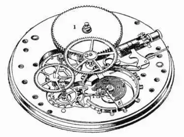

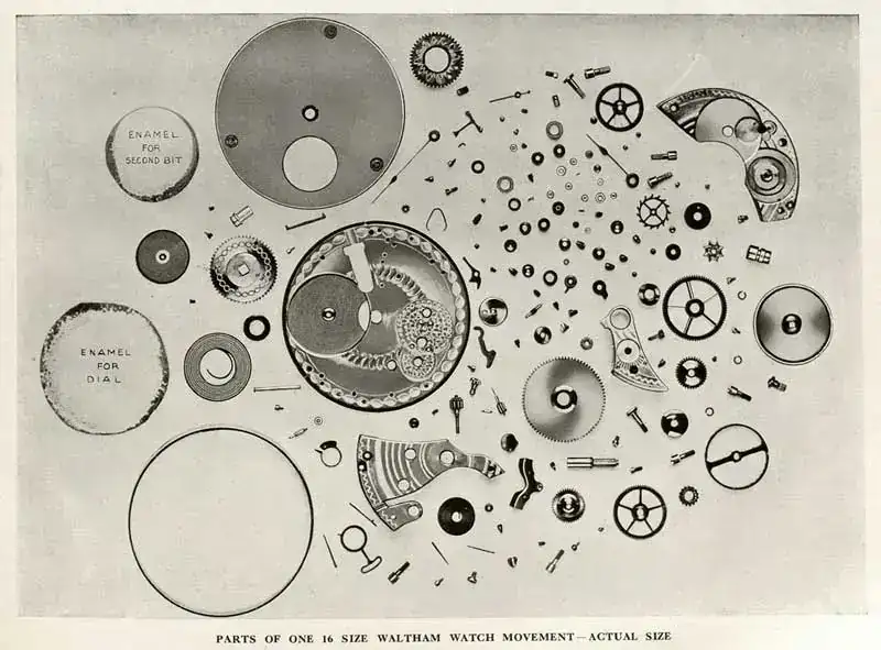

Puede haber un problema en el muelle de trinquete o la rueda de canto esta fuera de lugar o no esta.

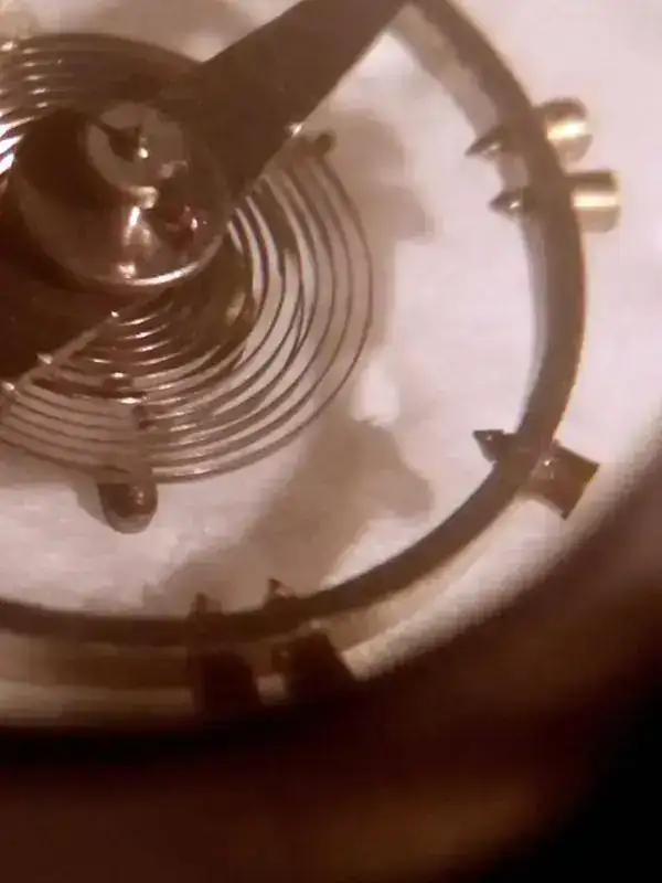

Pues he sacado ya el puente, no he necesitado tocar el tornillo de la tija ni el tornillo de rochete, pero voy a tener que desmontar el lado de la esfera, desde el lado de la tapa tan solo se ve el piñon de canto y parece estar bien. Amigo milpostista, el tornillo de fijación de la tija va bien, aflojas un par de vueltas y la suelta y colocas la tija y tras apretarlo queda fija, ojala llevases razón, pero gracias por el consejo.
He sacado el volante para limpiarlo y me da la sensación de tener la elipse partida, o es muy corta. Quizas estaba en su sitio partida y por eso se paraba. A ver que os parece.
¿Cuál es la solución para esta avería, se puede sustituir?
Bueno seguiré desmontando a ver que me encuentro
Aquí otra toma:
