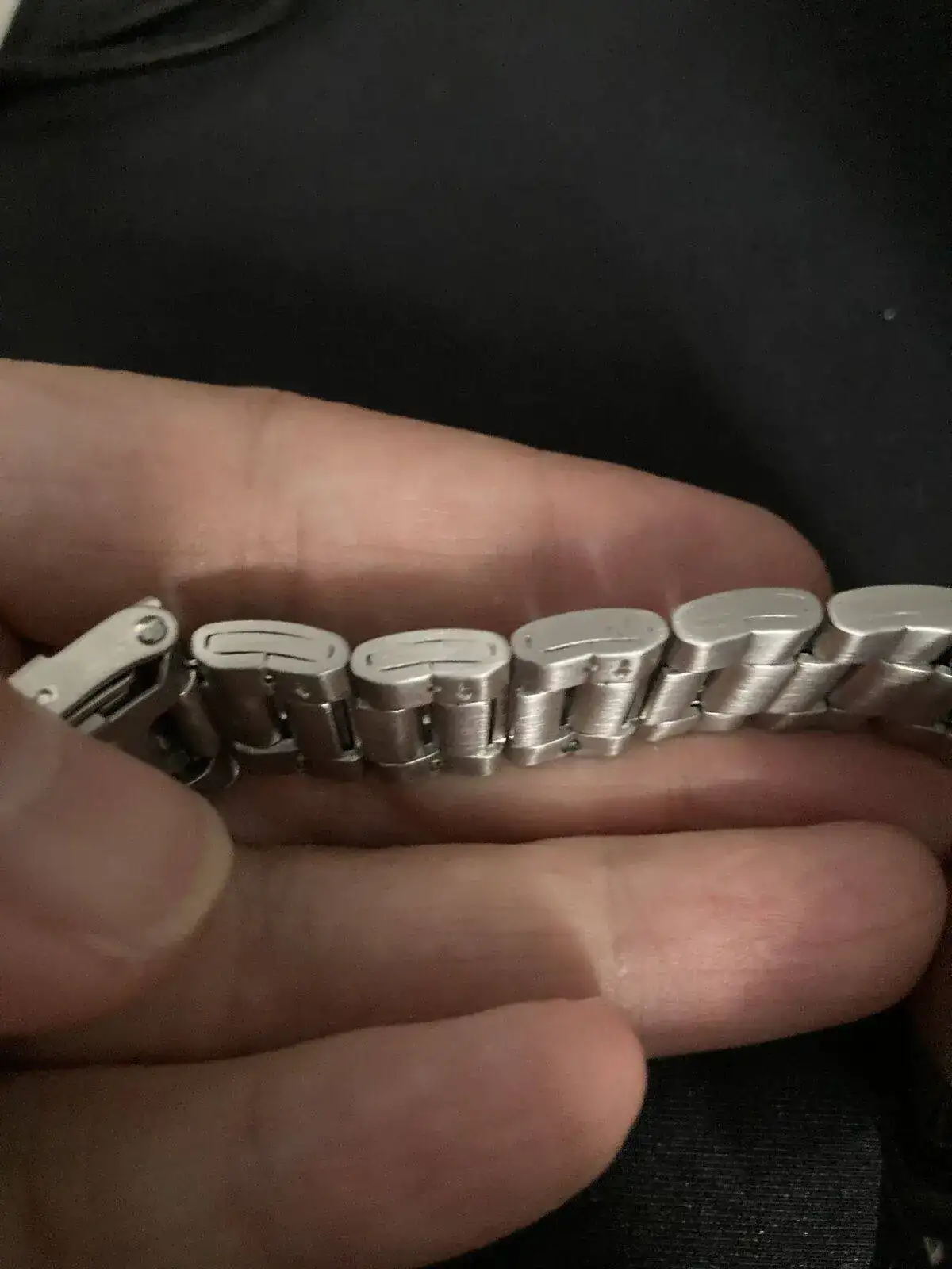

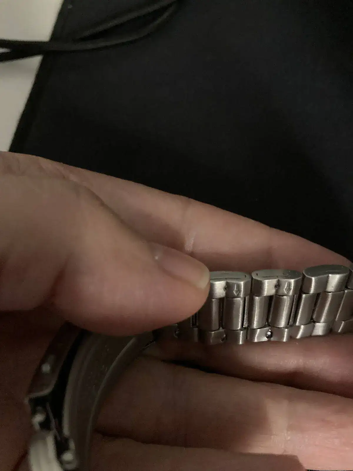

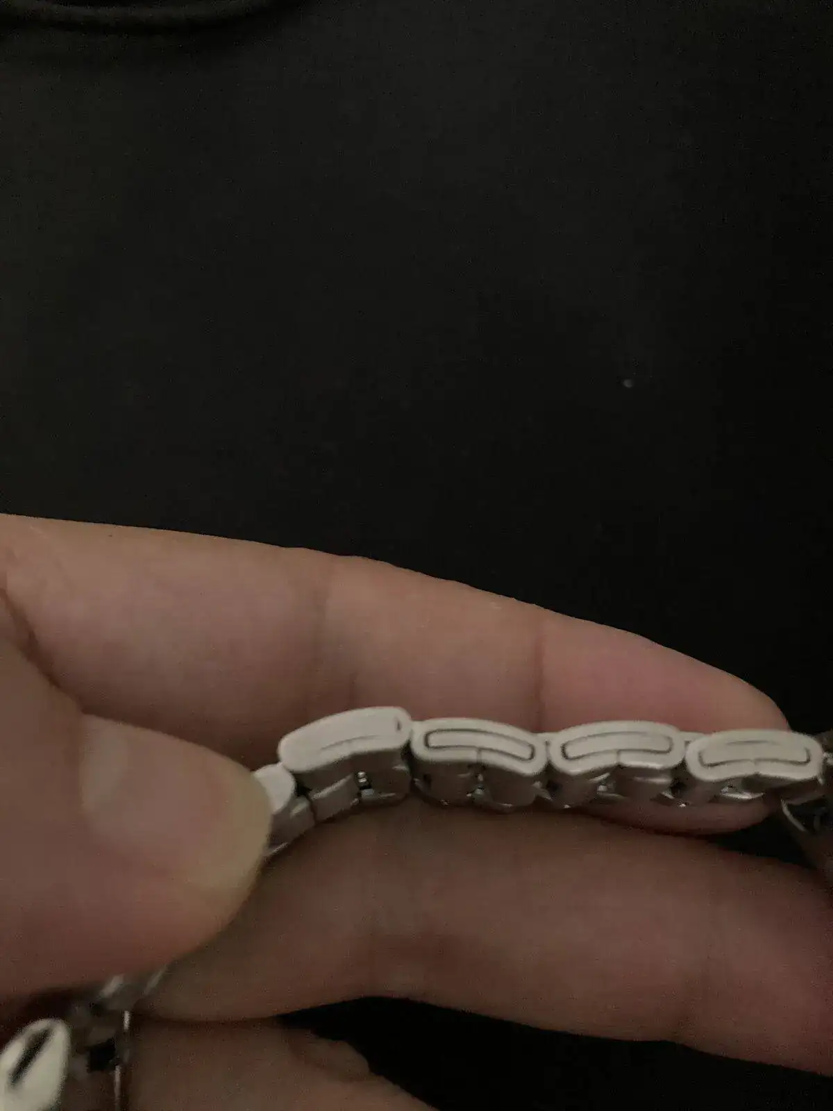

Buenas tardes, esta semana he recibido mi reloj para el verano, un Citizen NY0040-09W con armis.
Debido a que tengo la muñeca casi de un niño, tengo que quitarle unos cuantos eslabones. Lo iba hacer en casa pero no sé exactamente cómo hacerlo. Además como me ha pillado fin de semana y por la tarde no lo he podido llevar, pero de todas formas ya tengo la curiosidad.
A ver sí alguien me puede decir donde puedo encontrar la forma de hacerlo y si fuera un vídeo mejor. Adjunto unas fotos hechas con el móvil.

Yo lo llevaría a una persona q sepa y tenga la herramienta adecuada ; en mi caso es q no sé hacerlo correctamente y no quisiera meter la pata......
Gracias!
Reacciones: cocotronic
Es igual que los pasadores, tienes que utilizar algo que lo empuje o con un destornilladorpor dentro si te fijas hay un tetoncillo apalancas hacia fuera y veras que sale una plaquita tiras de ella con un alicate y para meterla al contrario.
te sugiero utilizar unas pinzas de punta redonda para empujar los armis, si haces esto con un destornillador, suelen doblar o partir
