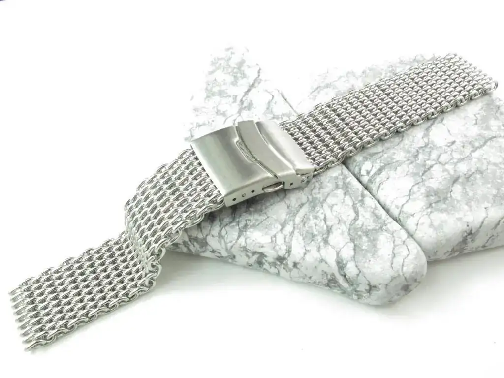

Hola, buenos días, pues resulta que he comprado una milanesa tipo mesh y no me he dado cuenta de su medida de largura.
Pone 19 a 19,5 cm., si he contando la caja del reloj, me vale, tal cual, peeero pienso que será sin la caja, entonces tendré que acortarla.
¿Como puedo hacerlo, de una forma fácil, sin tener que llevarla a ningun sitio?.
La compré porque tenia un bono de Ebay que caducaba y me salió muy bien.

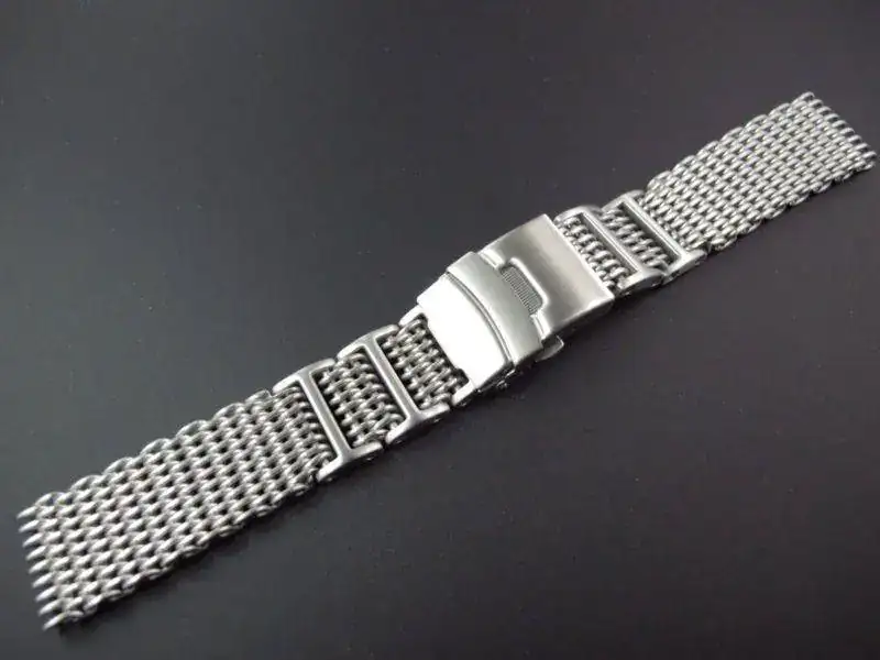

Esta es la shak mesh
Y esta es la página
Os agradezco, cualquier explicación, gracias, buenos días.

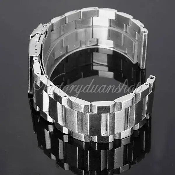

Mas facil es venderla y comprar una que se pueda quitar eslabones o que se pueda ajustar facilmente las veces que quieras ya que una vez la cortes ya no hay marcha atras, aqui te dejo estos ejemplos que incluso algunas me parecen mejor terminadas ya que donde va el pasador llevan un tubo que me gusta mas como queda que pasar el pasador por medio de las mallas, te pongo esas para que las veas pero el precio buscando se puede mejorar.
Gracias por tu opinión, pero prefiero este tipo de cierre, en todo caso, si me hubiera percatado antes, hubiera buscado algo asi
Podria adaptarla para mas de un reloj, pero también son mucho mas caras y esta milanesa, ha sido un capricho, ya que también he comprado un brazalete
