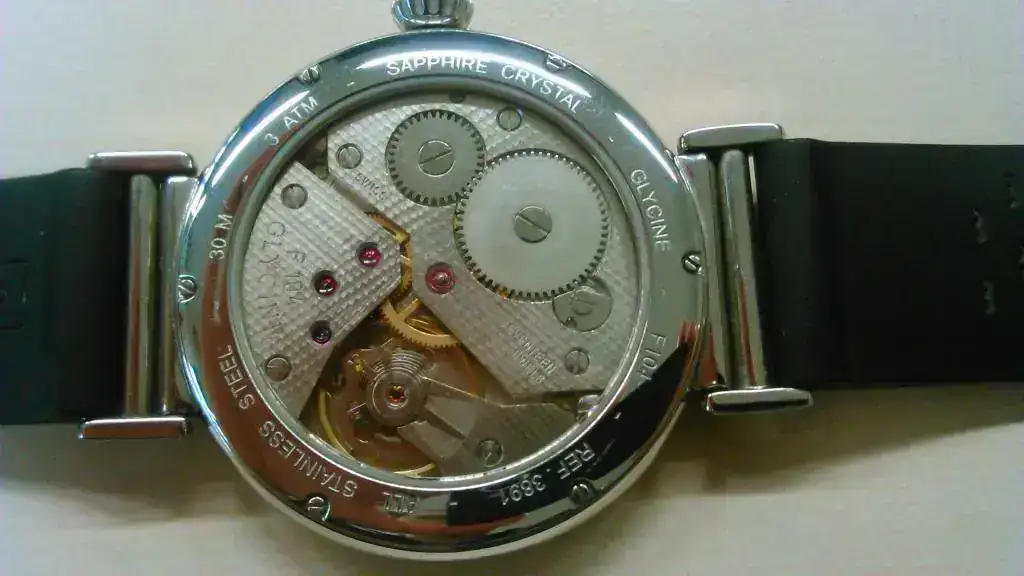

buenos días,
sabeis como puedo abrir un F-104 de Glycine, yo creo que es quitando los tornillos pero no lo tengo claro, se desfasa 15 seg y me gustaría probar de ajustarlo yo :ok::
os dejo la foto por si alguno lo tiene o sabe como hacerlo, un saludo
Como bien dices se abre quitando los 6 tornillos (con cuidado y buena herramienta) , 15 segundos no es facíl de ajustar , es minimo el recorrido de la raqueta.
Si no lo tienes claro, puede ser peor el remedio que la enfermedad, al relojero de cofianza y punto.
Aunque no sea mucho vas a perder esas 3 atmósferas de hermetismo. Por otra parte si el desfase fuera atrasando pudiera ser otra cosa, y ¿en qué postura se desfasa especialmente? Creo que una buena revisión en un relojero auténtico le puede hacer mucho bien, nuestras manos están hechas solo para lucirlos, no lo olvides.
Como bien dice enpemo, eso debe de hacerlo un profesional, si lo haces a ojo lo normal es que el desfase en vez de 15 segundos como dices sea de 15 minutos o de 15horas 8o
Si mejor yo lo hize por que atrasaba 5 minutos al dia y ahora adelanta 10 minutos, te hace falta un cronocomparador para dejarlo perfecto en ebay los hay desde 180€ pero no se si te merece la pena comprarlo solo para un reloj
Un viejo proberbio oriental. " Si no sabes como abrir un reloj, no pruebes a ajustarlo" :)
Pues sí 😛orque como se te escapen las pinzas al ajustarlo te cargas la espiral del volante.
