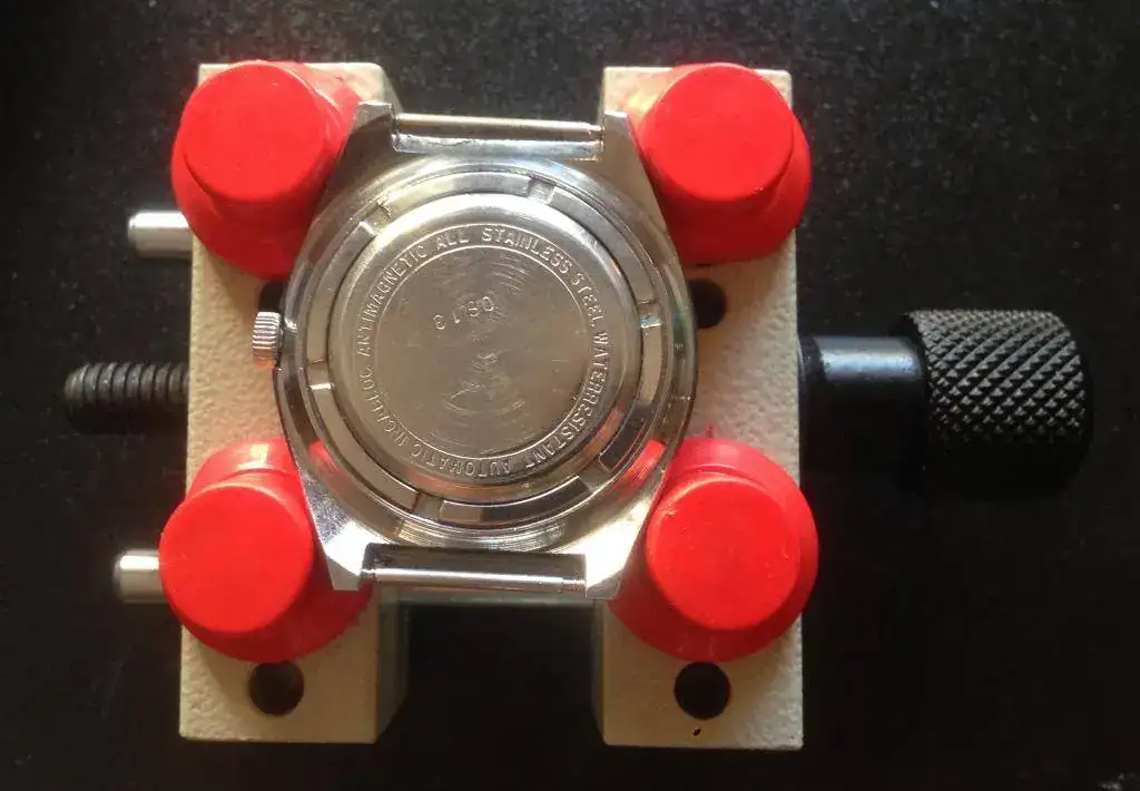

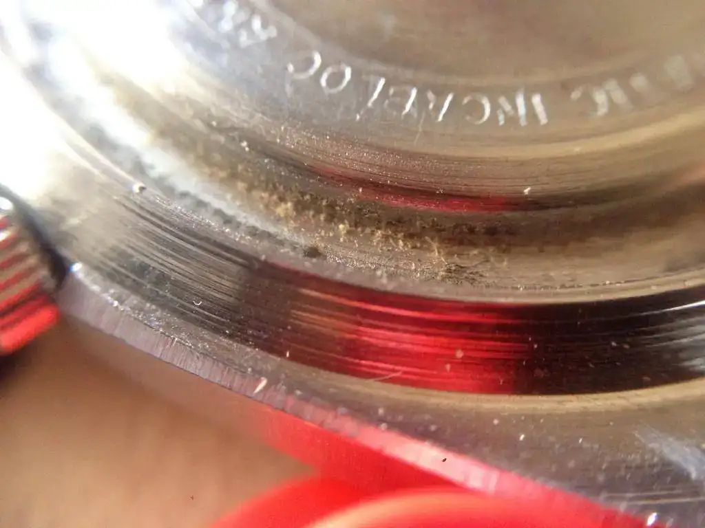

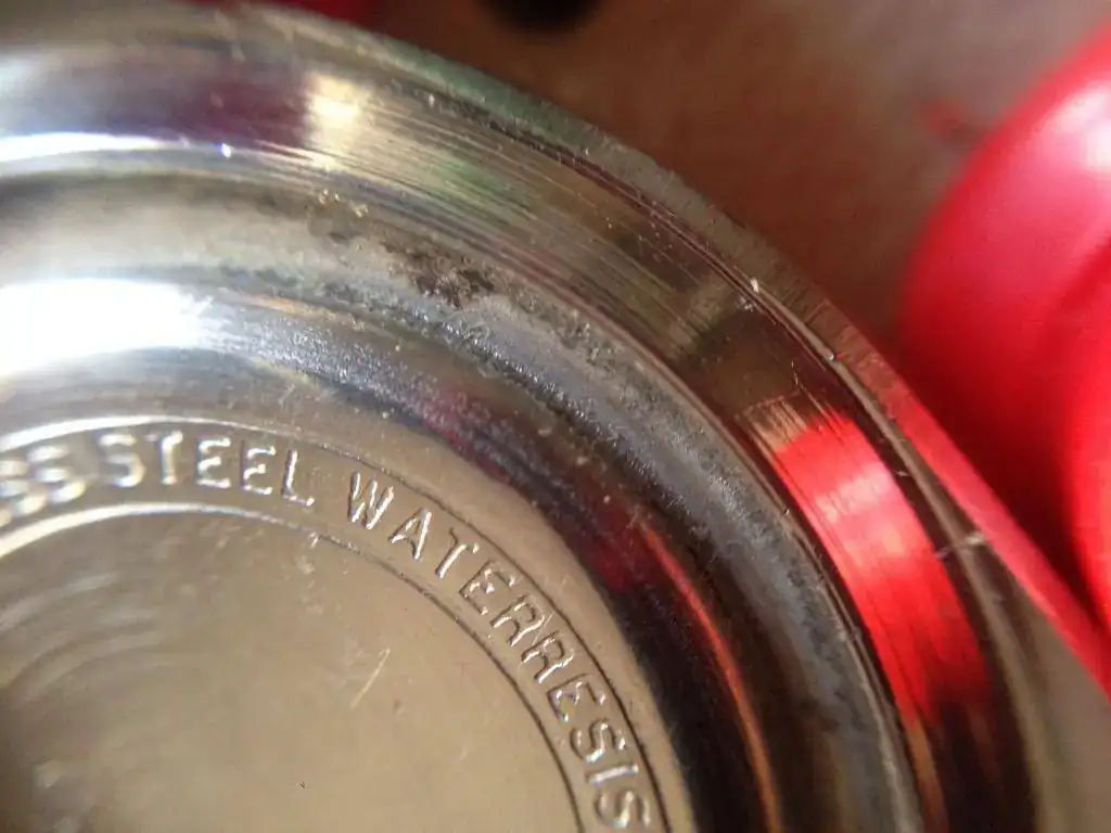

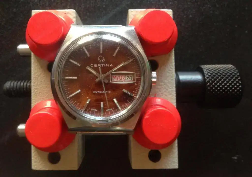

Tengo este bonito Certina desde hace un tiempo e iba a abrirlo hoy para ver que esconde dentro pero no he sabido hacerlo.

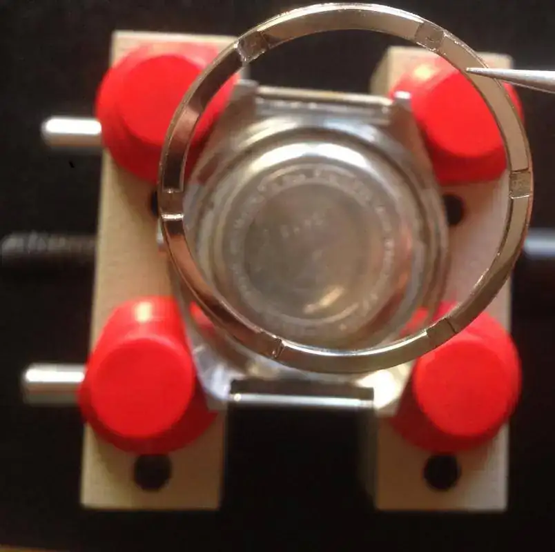

La tapa trasera parece a rosca pero al desenroscarla solo ha salido un anillo y la tapa sigue ahí pero no veo ninguna ranura ni nada para poder meter la navaja, parece como si estuviera sellada...
Querría saber si hay alguna forma de abrirlo por atrás, sin tener que quitar el cristal.

Parece la típica tapa de dos piezas al estilo de los Vostok y debería salir si tiras de ella.
Puede que esté pegada a la junta torica y por eso no sale.
Cruzando el río Mara.
la tapa sale sola ... está pegada por el aceite ...
Si no sale facilmente haces un poco de palanca ( suave ) y veras como no hay ningun secreto mas.:)
Cram.-

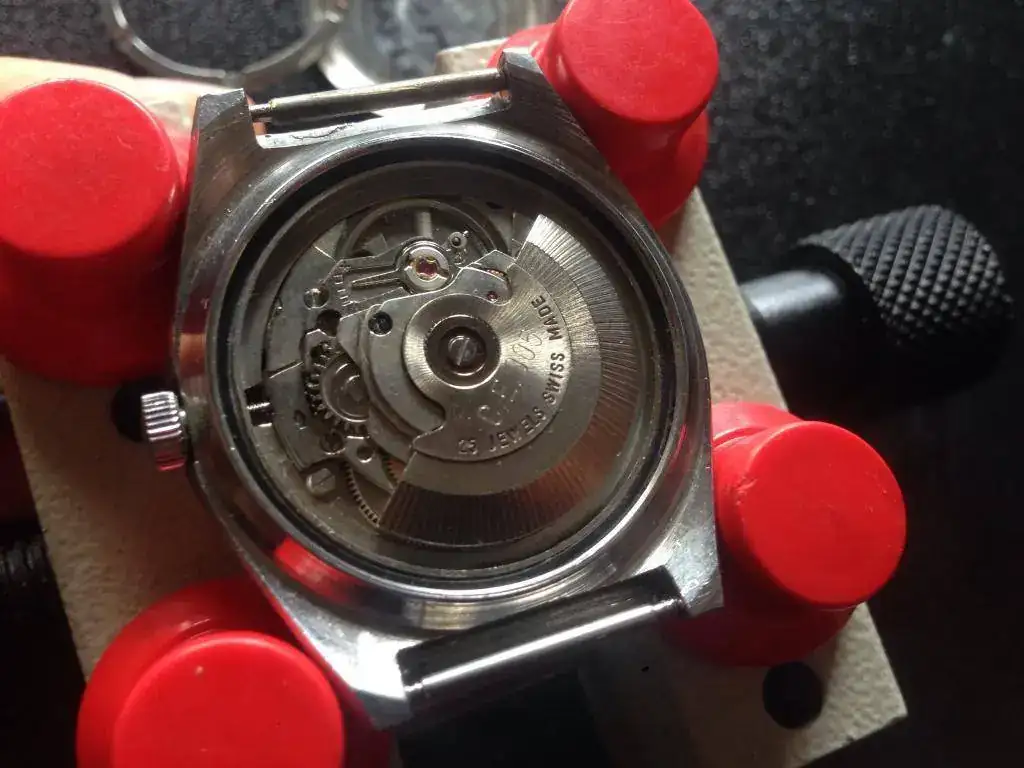

Lo conseguí! Cogí la pelota de goma e hice presión y giré y era también a rosca la otra tapa, o eso parecía. Quizás es que con el giro que hice con la pelota de goma se despegó. Escondía una bonita ETA 2789 de 25 Jewels. En el rotor lleva escrito C.E. 005 alguien sabe que significa?? Gracias!!

Es una referencia que Certina ponía en esos calibres ETA cuando dejó de usar calibres propios, creo.

no lleva dos roscas, es que se pega por los aceites resecos con la junta de goma ...
