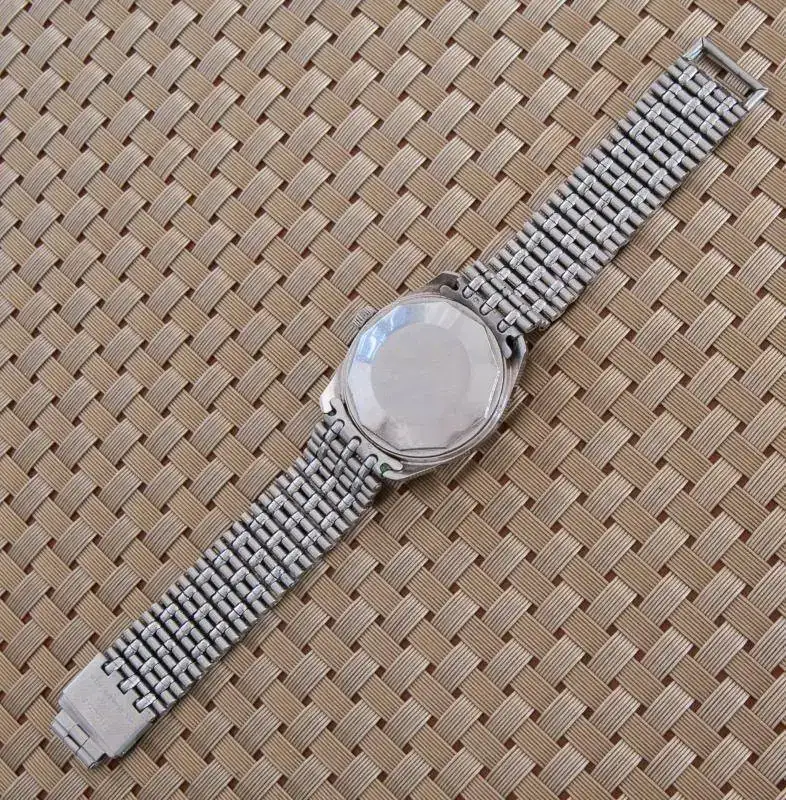

Alguien sabe como abrir este tipo de tapa ?

Buen día Lucas y bienvenido; en mi casa de repuestos de relojes mecánicos - debo de tener mas de 100 llaves para este tipo de tapas. Existen muchas mas con distintos modelos y se hace muy difícil encontrar??
Si llega a venir a mi tienda - usted puede buscar dentro de ese cajón, la llave ideal que abra esa tapa???
Estoy ubicado a solo 2 cuadras del obelisco y ¿usted de donde es?
Un saludo y feliz año nuevo. Luis desde Argentina
Hola Luis, muchas gracias por la bienvenida y por responder. Estoy empezando en esto de los relojes y compre este reloj que es un tissot automatic seastar y no encuentro la forma de abrir la tapa, deberia llevarlo a un relojero?. Soy de Córdoba capital. Saludo y feliz año nuevo igualmente

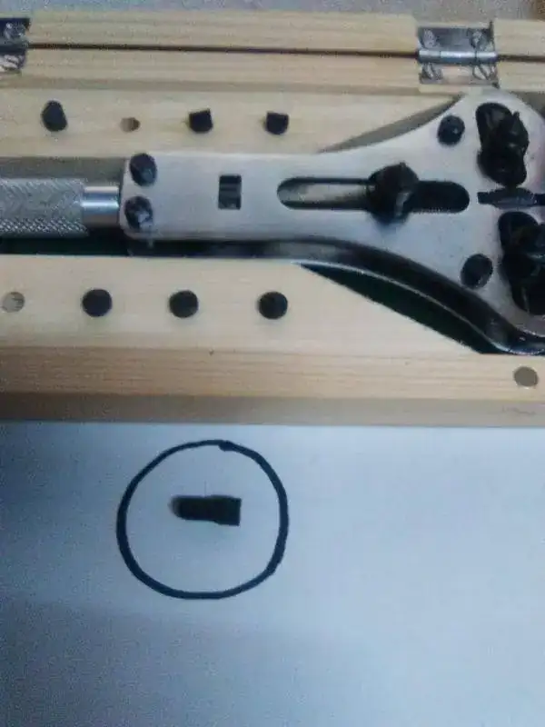

Con esta llave y las tres mordazas planas yo los he abierto.
Cram.-
Buen día Lucas; ni lo intente!!!
Al reloj hay que respetarlo y tratar de conservarlo sin rayar y lo mejor que se pueda.
Trate de ir a un buen relojero y que lo...¿para que quiere abrirlo?

Buen día lucas; por el momento no le conviene comenzar con un reloj de esta categoría.
En caso de querer comenzar a interiorizarse en un reloj - tendría que hacerlo de menor a mayor. Trate de que un relojero le de las primeras clases.
Comience con un reloj económico ( es preferible un viejo despertador a cuerda) y así de a poco - con las herramientas necesaria para dar los primeros pasos (su Maestro ya le dirá cuales son) usted verá que con los consejos de un técnico - usted podrá avanzar mejor!!!
Hay distintas maneras de aflojar las tapas. Tenga paciencia (es una de la mejor amiga para aprender) usted de a poco le llegará el momento de poder tocar este reloj.
En caso de venir a bs.as. le puedo regalar las máquinas para que comience su aprendizaje - pero es recomendable tener un Maestro que lo guíe.

Le ruego haga caso de todos y cada uno de los consejos que le dé D. Luis (ELRELOJ), todos son acertados. Pero hay una cosa que, dándose por supuesta, no le han dicho: Su enunciado está mal querido amigo, esa tapa no cierra a presión, cierra a rosca.

Anduve sin internet y no pude responder. Queria abrirlo para ver si era original o una replica.

Buenas noches Bito, como dije anteriormente estoy empezando en los relojes y mucho no se, por eso supuse que era a presion cuando la vi. Muchas gracias por su respuesta
