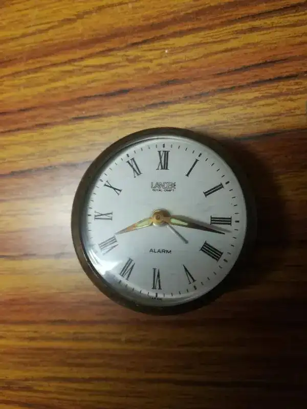

Buenos días
Tengo este pequeño reloj que no funciona.
No se como desarmarlo de forma correcta, otra pregunta es puede funcionar el reloj y la sonería con un solo muelle real porque solo veo uno. (Solo se le puede dar cuerda por un sitio de ahí deduzco que solo tenga un muelle real. El problema que creo que tiene es de la retención del muelle o eso creo puesto que según le doy cuerda no la almacena.
cualquier recomendación sera bien recibida.

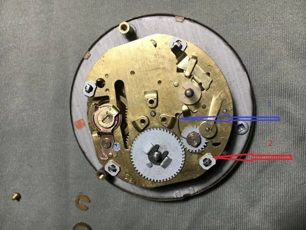

1.- Estudia la función de este muelle y mira si está descolocado.
2.- Para desmontar el movimiento gira 90º estas cuatro piezas con unos alicates
Saludos,
Pedro
Muchísimas gracias a todos por la ayuda.
El muelle que me comentas Pedro no logro saber que función hace pero sospechoso que sea el que retiene al muelle real o como tope para la soneria. Disculpad si no uso la terminología adecuada pues estoy como ya sabéis aprendiendo. Lo desarmaré en cuanto tenga un rato y os voy informando sobre el estropicio ...jeje. Suerte que no tiene ningún valor sentimental pero tampoco me gustaría estropearlo mas.
