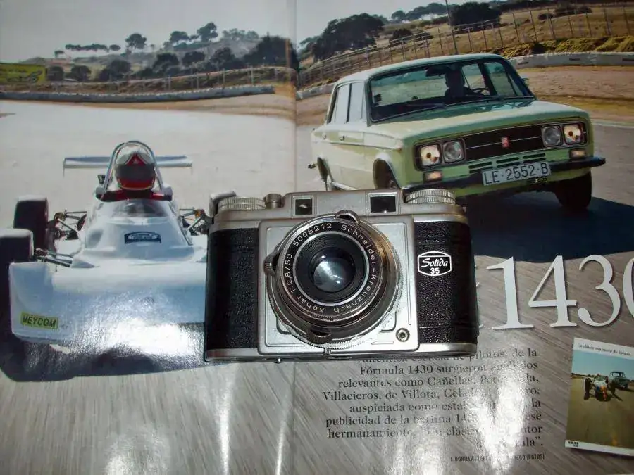

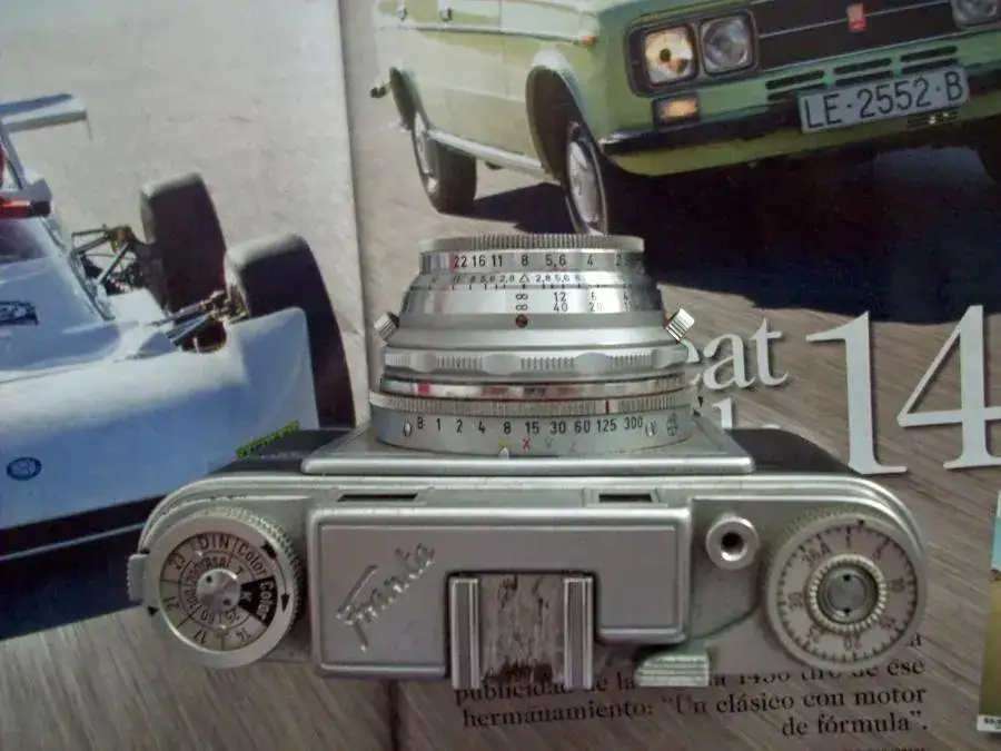

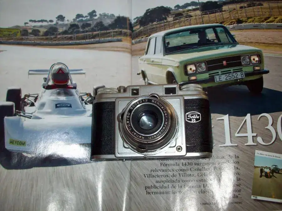

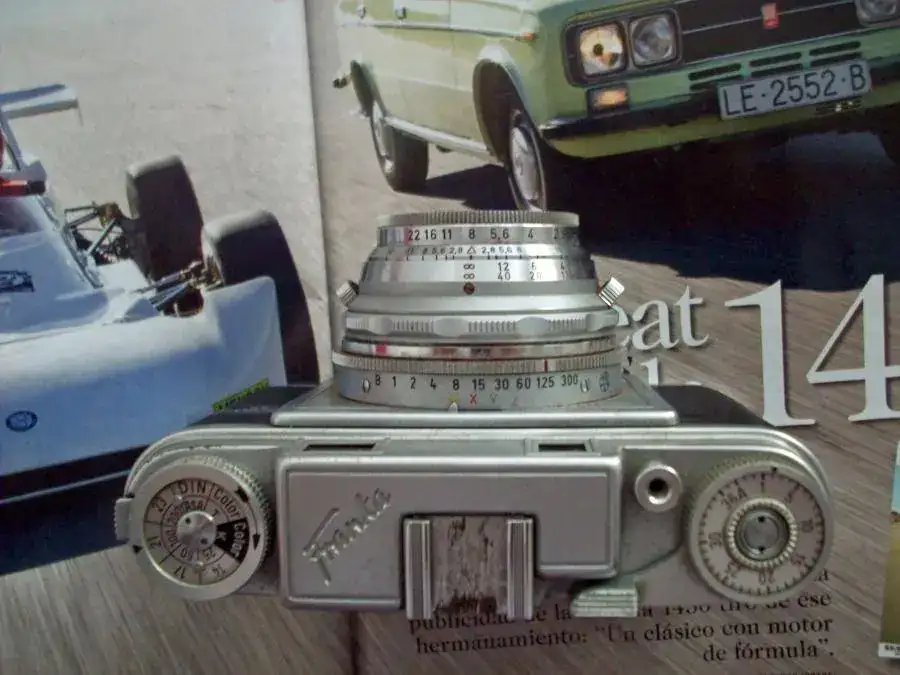

Hola a todos, la cuestión es que tengo una Franka Solida 35 de principios de los sesenta que herede de mi padre. Llevaba muchos años guardada y este verano se me antojo usarla y me hice un carrete de 24 impresionante. Pero tiene una cosa que no se para que sirve, sobre la rosca del objetivo tiene tres letras en M (color amarillo), X (color rojo) y V (color verde). Que se seleccionan con una palanca en la parte inferior. ¿Algun experto que me sace de dudas?. Gracias
Unas fotos:
Esas letras, corresponden a los distintos sincronismos para el disparo del flash.
En el caso más normal, tienes que poner la palanquita en X, que corresponde a los flash electronicos utilizados en la actualidad.
Si utilizas flash, tienes que conectar el cable al conector concentrico que veras en el frontal de la camara, pues esta, no dispone de contactos en la zapata.
Unas fotos:
Ver el archivos adjunto 120353Ver el archivos adjunto 120354

Pues ahora a hacer buenas fotos. La optica es SCHNEIDER, de muy buena calidad. Era la utilizada por las RETINAS, etc.
La cámara dispone de telémetro, -supongo que de doble imagen- pero no tiene fotometro, por lo que tendrás que utilizar uno como accesorio o calcular muy bien la luz.
