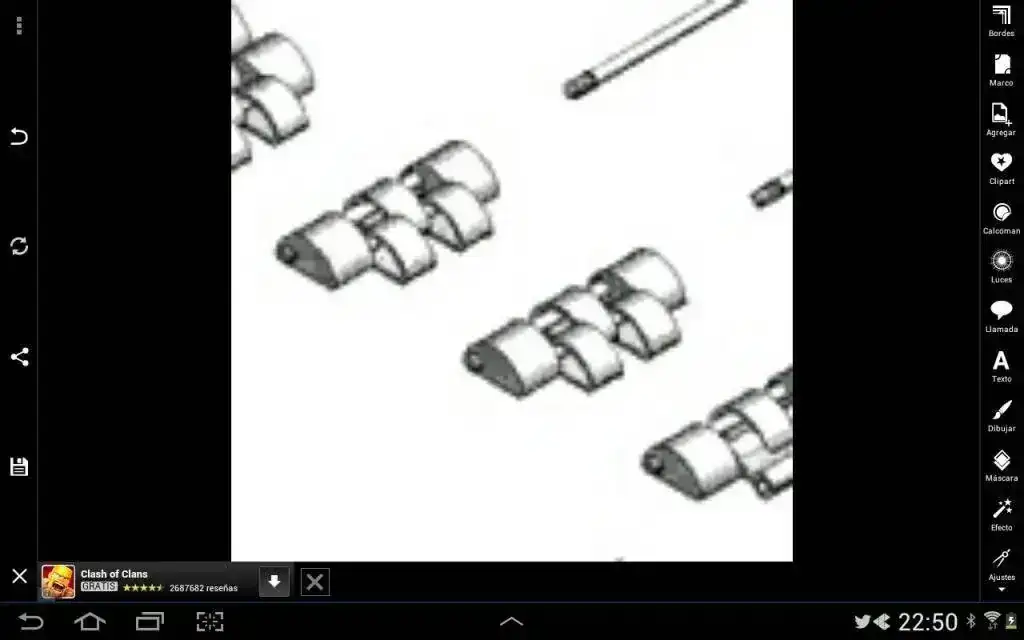

Hola, con respecto a los eslabones, de los tres, tal y como estan solo puedes usar uno, digamos que en la foto donde se ven los tres, solo puedes usar el del centro, con respecto a colocarlo tu, en la foto no se aprecia que el armys tenga tornillos donde abrir para añadir el eslabon, la mejor solucion es correr el pasador del cierre.

Un eslabón se compone de digamos cinco piezas, el eslabón de la izquierda de la foto tiene tres piezas, le faltan 2 anillas para ser un eslabón entero, el único que tiene las cinco piezas es el de el medio.
esto es un eslabon completo
