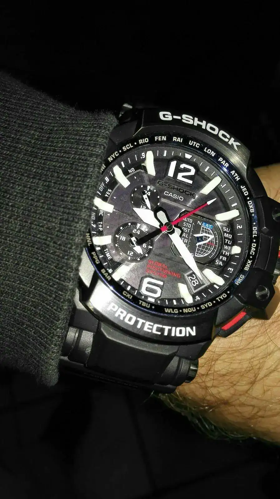

En término generales puedo decir que la tecnología radiocontrolado+gps funciona mejor que sólo radiocontrolado. En mi caso tengo este modelo de Casio.

En ese si te puedo confirmar que con DST en auto cambia solo sin sincronizar.
