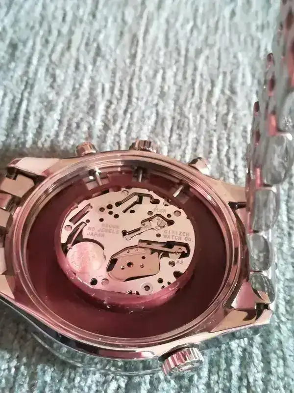

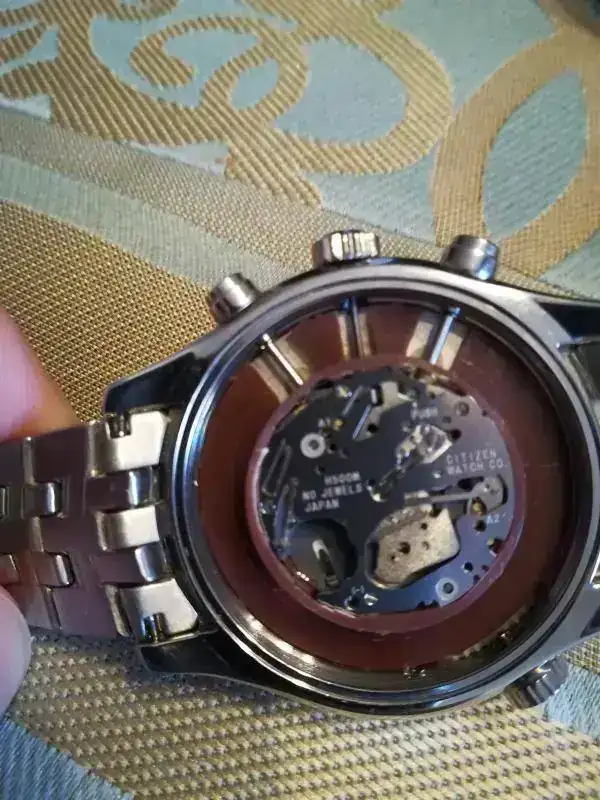

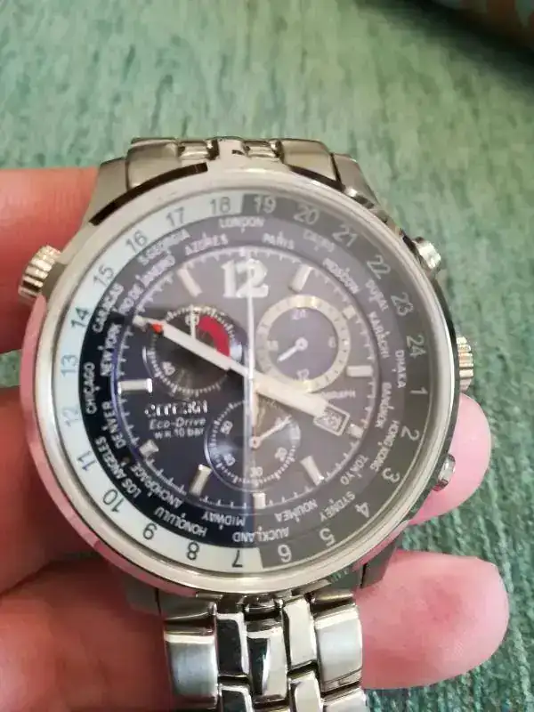

Buenas tardes, tengo un Citizen H500, lo compré por internet hace 7 u 8 años, de segunda mano, me gustaba mucho, la sorpresa fue cuando dejó de funcionar, lo abrí y tenía una pila convencional. Lo primero que pensé fue era una falsificación, pero la maquinaria estaba firmada.
Lo dejé así durante varios años hasta que hace poco me decidí a comprar una batería (acumulador) para este reloj. Se la puse y comenzó a funcionar, pero al poco tiempo dejó de funcionar, no se cargaba la batería, un amigo me la cargó con un dispositivo que tiene y volví a ponerla, pero ha vuelto a pararse. Quizás no coloco bien la batería, la pestaña que trae el acumulador no se hacia donde va, o quizás me engañaron.
Paso a las fotografías, que opináis:
citizen1.webpcitizen2.webpcitizen3.webpcitizen4.webpSaludos

La mala es que veo algo raro en las fotos. En concreto, los relojes solares que llevan esa pila con una pestaña debajo no suelen mostrar en el compartimento de la batería una pestaña añadida como los de pilas normales (el contacto con el polo negativo, en concreto) y el tuyo si lo enseña.
La peor noticia es que existen réplicas y "fakes" de casi todos los Citizen populares.

Buenas tardes Sera.
Me temo que el reloj que posees es una falsificación.
Te envío este enlace, con este esplendido post, que precisamente habla del modelo que tu tienes:
Con el enlace queda todo aclarado, lo había puesto en varios grupos y nadie me lo había dicho, me lo compré hace varios unos 7 años cuando empezaba en esto de los relojes, pagué la novatada con varias cosas, bueno gracias por todo
