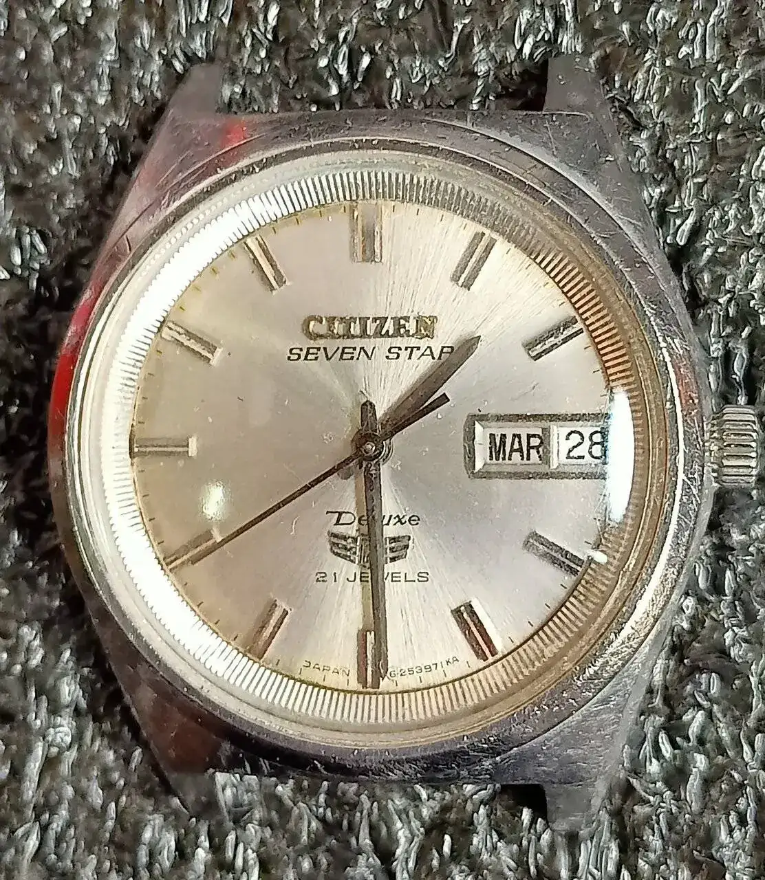

Hoy os presento un Citizen Seven Star Deluxe del año 1969 con máquina 5270 automática de 21 Jewels, que compré recientemente para mi colección.

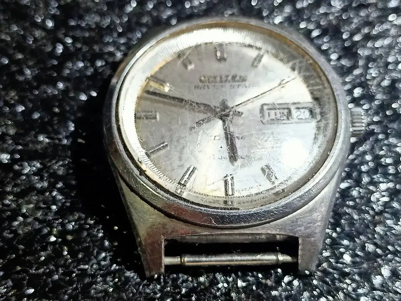

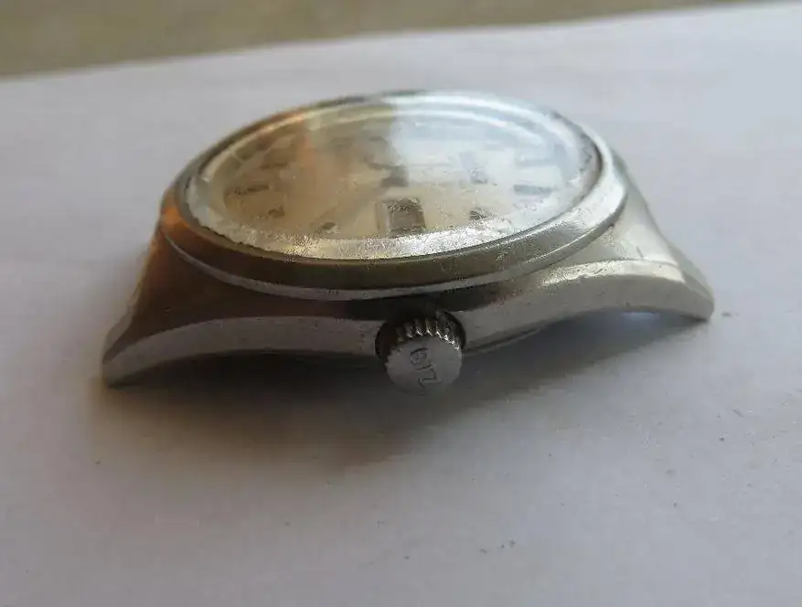

Aunque el vendedor en su anuncio afirmaba que funcionaba y que solo tenia el cristal rayado. Cuando lo puse en el
cronocomparador su marcha era rápida no, lo siguiente. Calculé que adelantaba sobre 120 minutos por día lo cual me pareció una barbaridad.

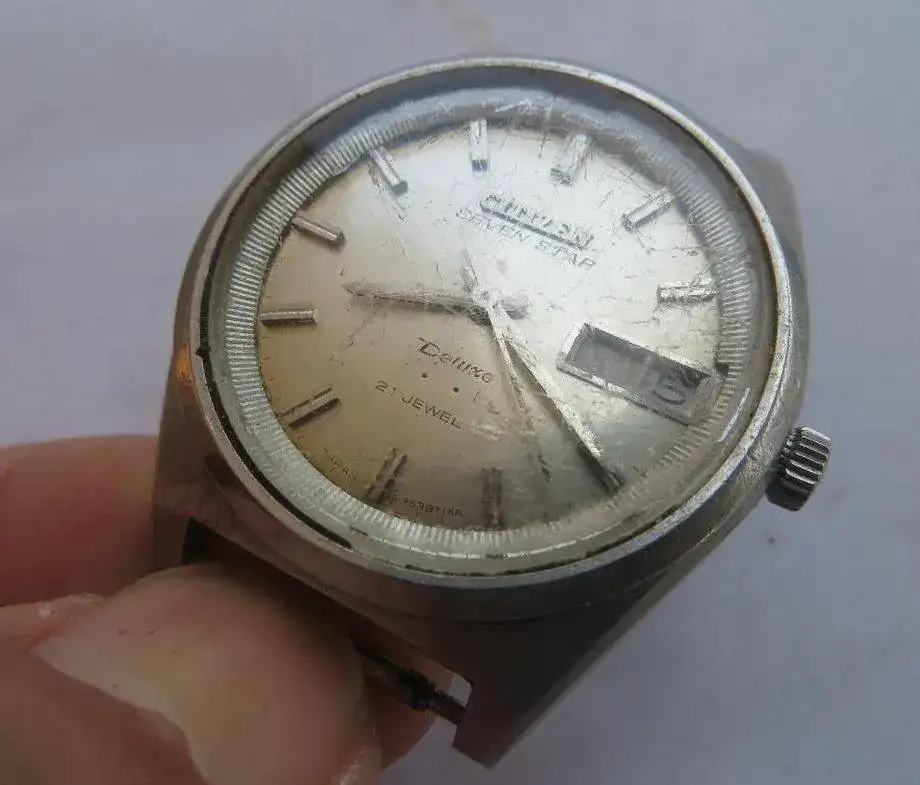

Estaba bastante sucio y con signos evidentes de uso intensivo en su caja y cristal. Además le faltaba un anagrama en su esfera.
Fotos del anuncio:

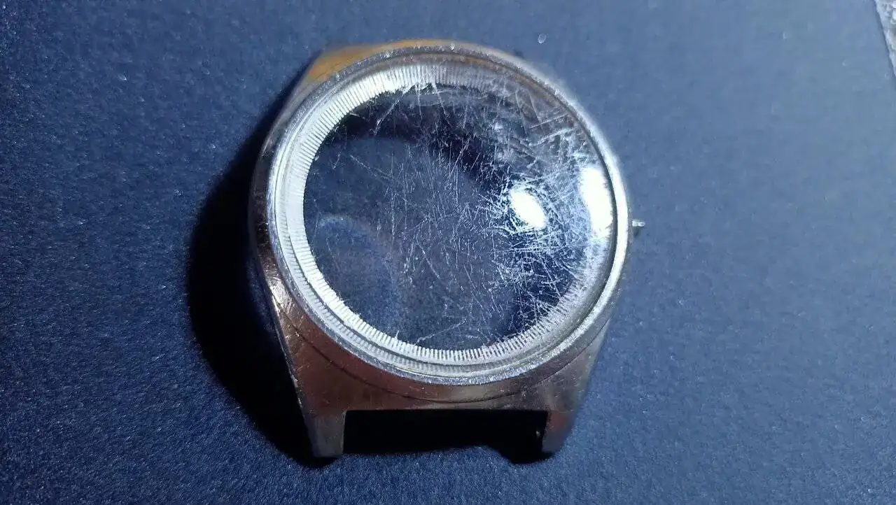

Estado del reloj cuando me llegó:

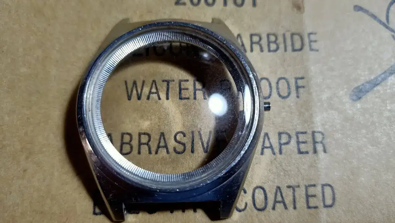

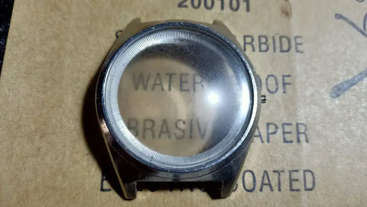

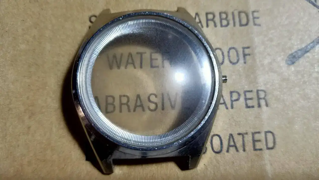

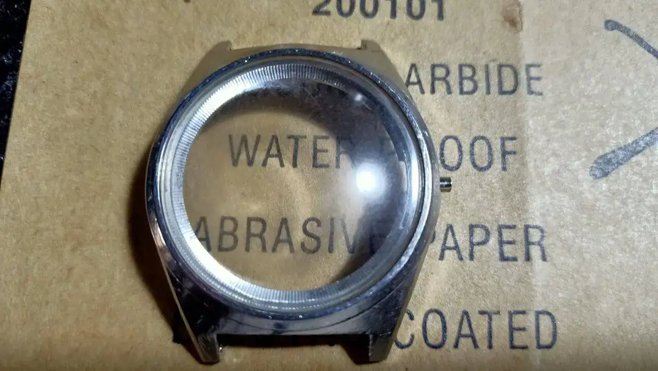

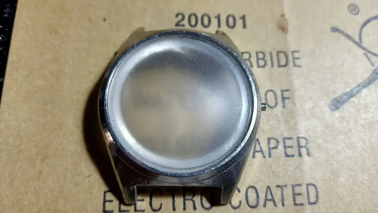

Evolución del lijado y pulido del cristal:

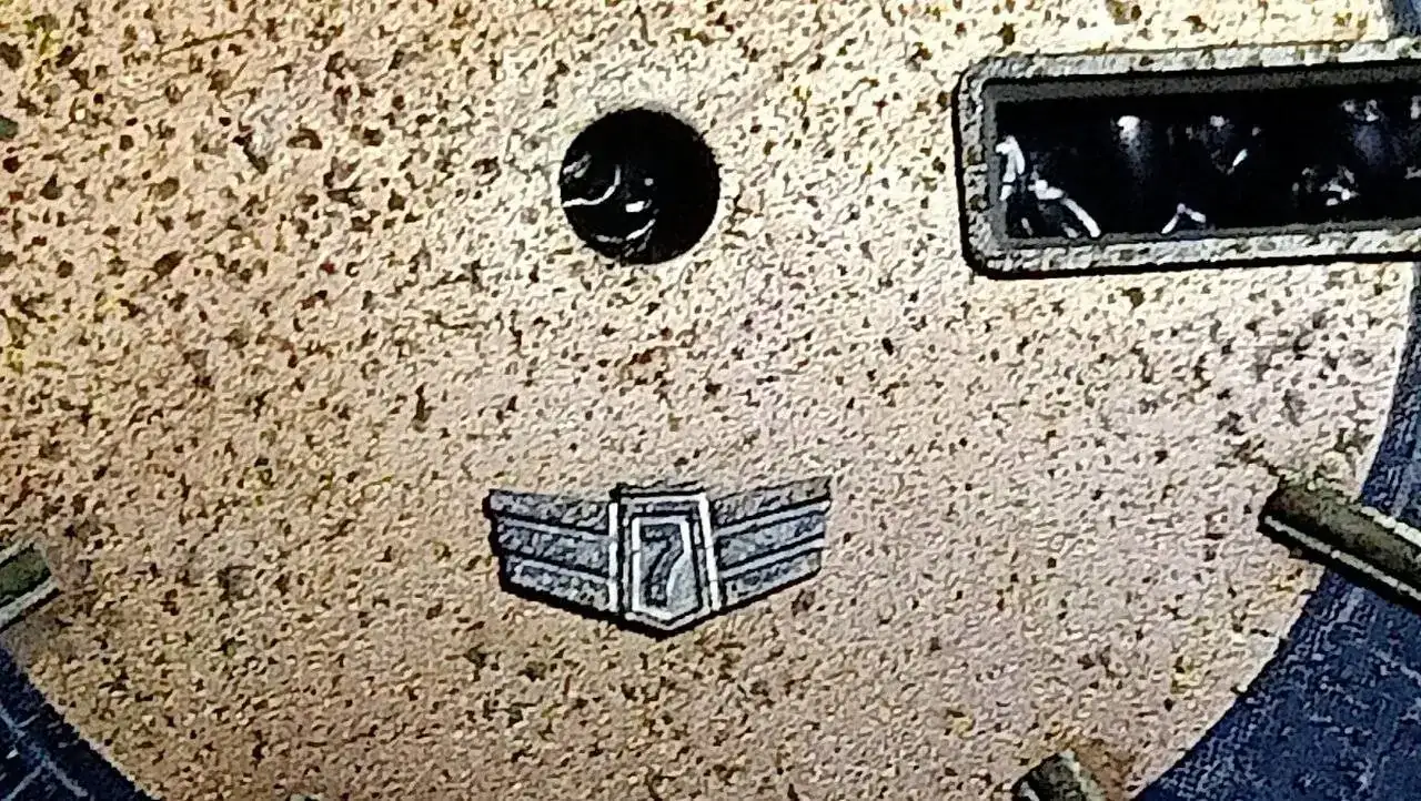

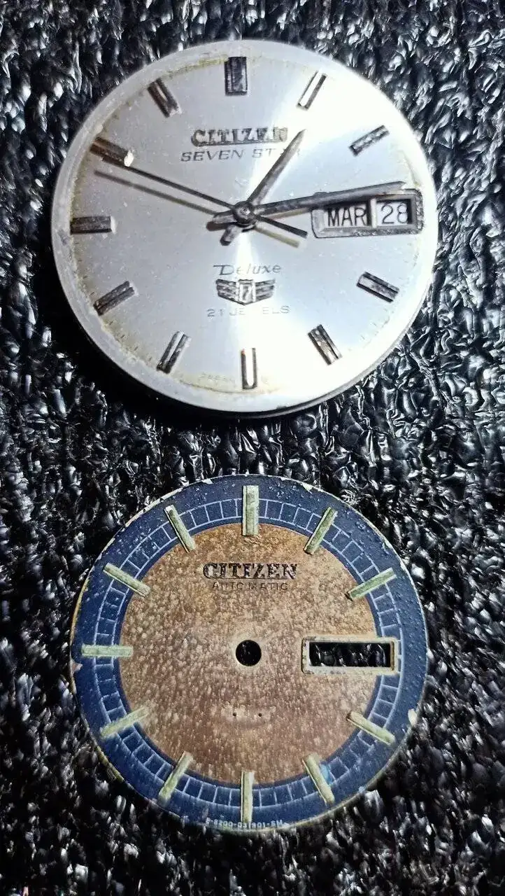

Ahora había que resolver la cuestión estética de la falta del anagrama del " 7 ". Encontré por la web una esfera en venta bastante maltrecha pero que tenía lo que me podía venir bien para completar mi reloj.
Detalle del anagrama de la esfera donante:
Trasplante consumado:

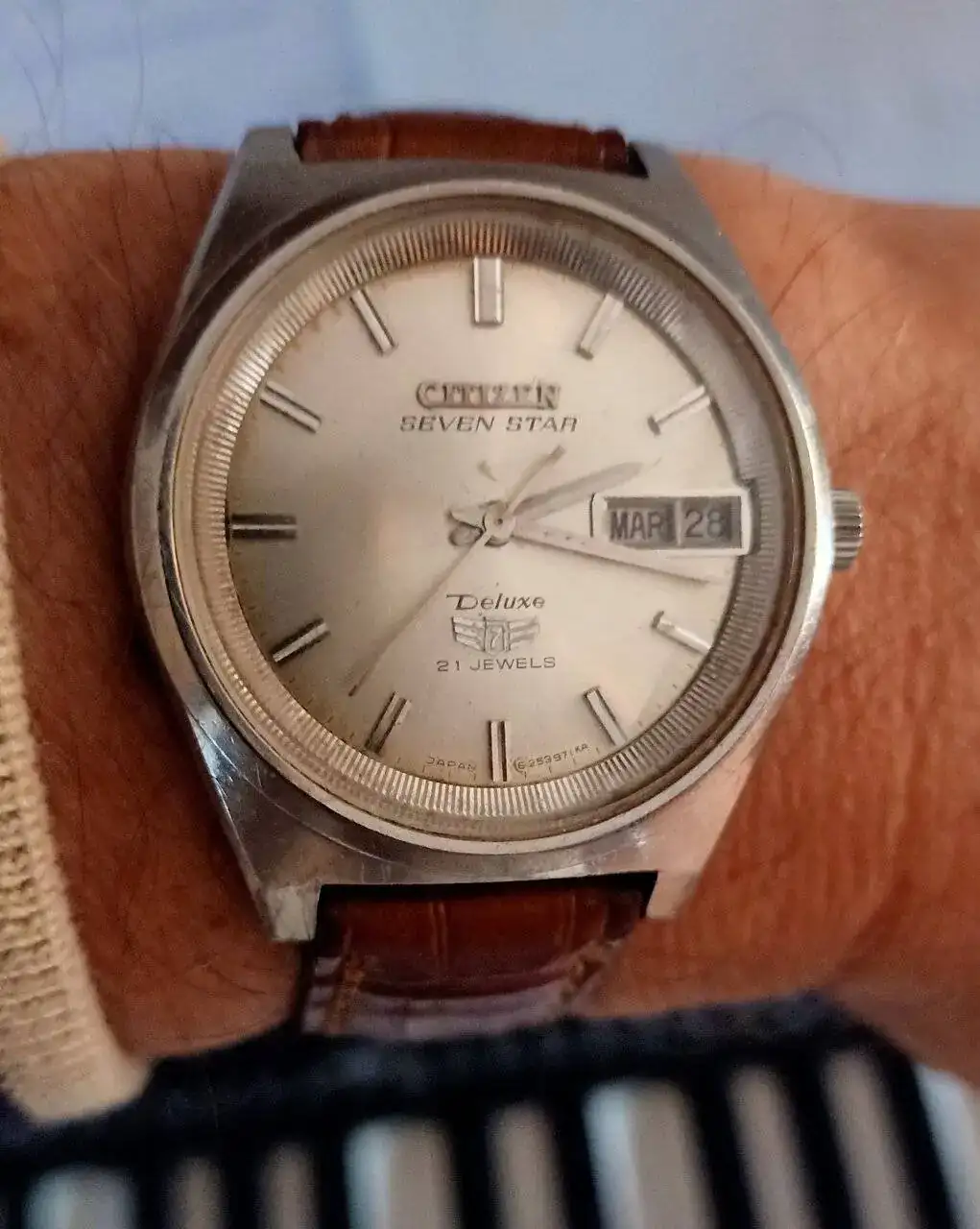

Reloj ensamblado con junta trasera nueva:
Y por fin, el resultado final. No he querido pulir la caja para no quitarle las heridas de sus 54 años desde que salió de fábrica.
Espero que os guste el resultado.

Trabajazo con el cristal. Lo has devuelto a la vida y ha quedado de lujo. 👏👏👏
Excelente trabajo de restauración, lo del plexi, impresionante
Muchas gracias por tus comentarios. Cambiarle el cristal hubiera sido más fácil, pero quería conservar el original y tenía que intentarlo. Al final quedó bastante bien con las lijas y el toque del óxido de cerio. Un abrazo.

Impresionante recuperación, amigo!!. Pero Lo que más me admira es como has conseguido pulir el cristal, yo lo intenté y, o no supe hacerlo, o no tuve la suficiente paciencia. Felicidades!
Muchas gracias por tu valoración. Estoy bastante satisfecho como ha quedado el cristal. Lleva su tiempo lijarlo a mano cada vez con lija más fina y el toque final con el cerio, pero cuando iba viendo que cada vez se hacía más transparente, me animaba a seguir hasta dejarlo como ha quedado.
Muchas gracias por tus comentarios. Puede ser cuestión de paciencia. Los minutos lijando a mano se hacen eternos. Por suerte tengo paciencia y
cuando vas viendo que el resultado se va acercando al objetivo dan más ganas de seguir lijando. Un fuerte abrazo.

Excelente hilo con un magnífico resultado. Al cristal le habrás dedicado unas horas para dejarlo así.
Enhorabuena y a disfrutarlo
Muchas gracias por tus comentarios. Me alegro de que te guste. He disfrutado mucho en el servicio al reloj y ahora espero disfrutarlo usándolo.
Si, lleva un buen rato de lijas. El brazo se cansa, pero lo dejo y lo vuelvo a retomar, sin prisa, que como el cliente soy yo, puede esperar. ;-)
