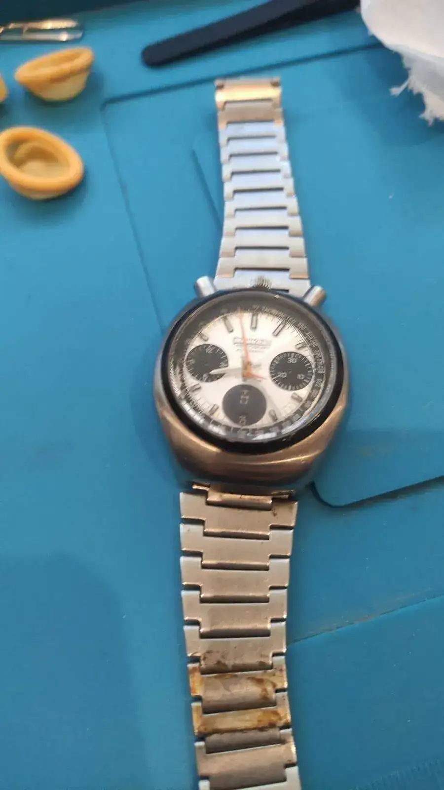

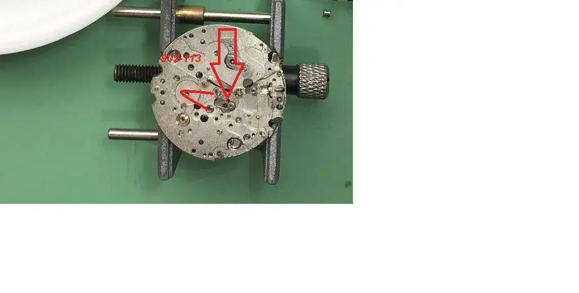

Pues eso.... que me he animado con un precio imbatible (ya veremos cómo me sale la broma) y he adquirido este reloj...
Tras una breve inspección en la que observo que todo es original... varios síntomas, a este le metieron mano y que mano... Una pezuña...
Consta de,
-volante doblado (eje y espiral en buen estado)
- áncora con uno de los Rubíes desaparecido (eje ok)
-rueda de escape desaparecida (supongo que buscarían un donante.
Por lo que veo lo demás está completo ( ya veremos cuando lo abra en condiciones)
Las preguntas ¿Un volante doblado es salvable? Probar a enderezarlo para mí que jamás va a dar buen tiempo este reloj
¿Podré insertar un Rubí que tenga en el áncora procedente de otros relojes y que me de la medida?
Por último he visto precios de estas piezas, se me ha caído el alma al suelo. He pedido la rueda de escape 70€ me da a mí que este va a estar en mi taller tiempo, mucho tiempo. (estamos locos los coleccionistas)

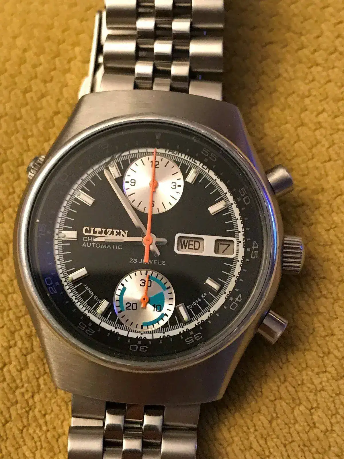

Buenas yo compre uno pero no ese modelo, tambien estaba muy tocado pero ya por fin esta funcionando, aceitado pulido, esfera nueva, agujas, correa etc y aunque estoy contento te puedo decir que todo es muy caro, y te va costar encontrar algunas piezas y aunque al final no se puso escesivamente caro a veces pienso que no se si merece la pena, pero reconozco que el placer de desmontar, montar y hacerlo yo mismo no tiene precio, Suerte.
Te pongo uns foto del mio.

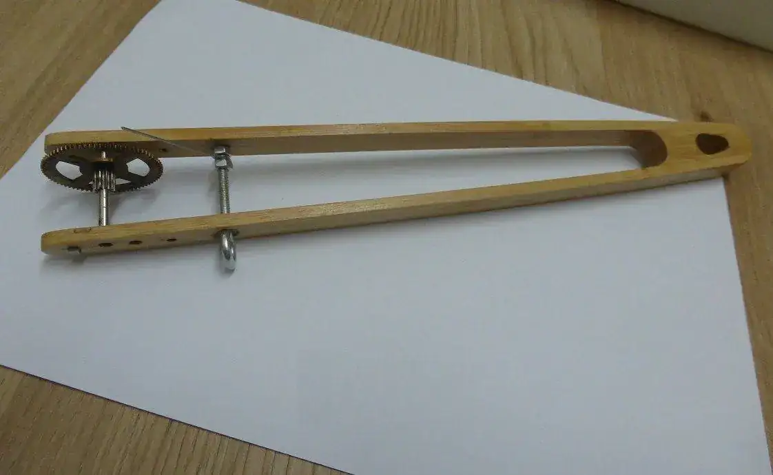

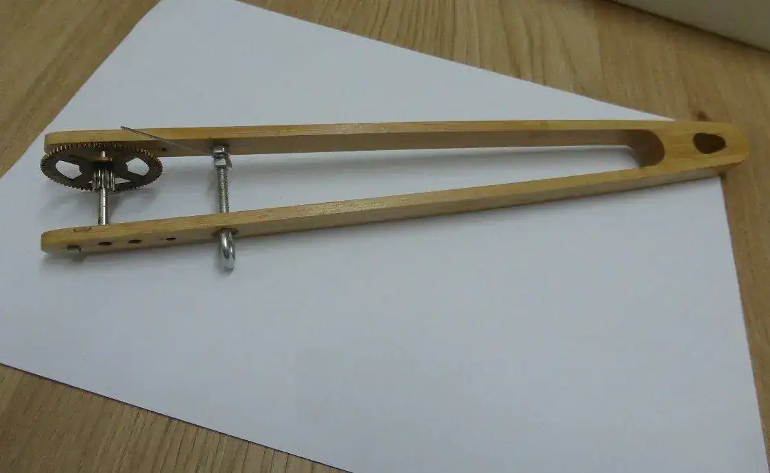

Para aplanar los volantes de relojes de pulsera hay una herramienta, llamada ocho cifras, en la que me base para hacer esta para aplanar volante y ruedas deformadas de relojería gruesa.
Reacciones: Alfredo BRB y Cacike
Ver el archivos adjunto 2326237

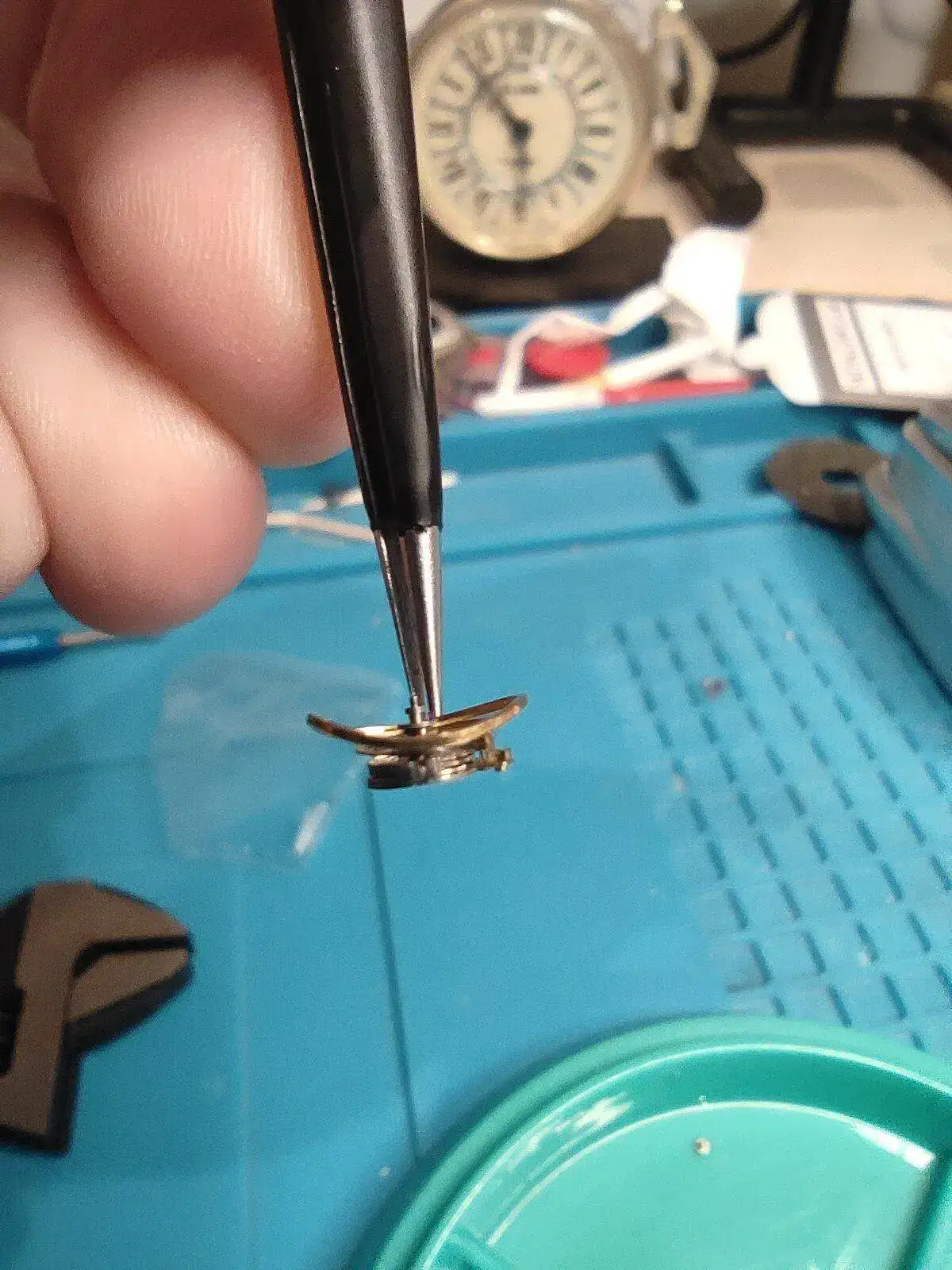

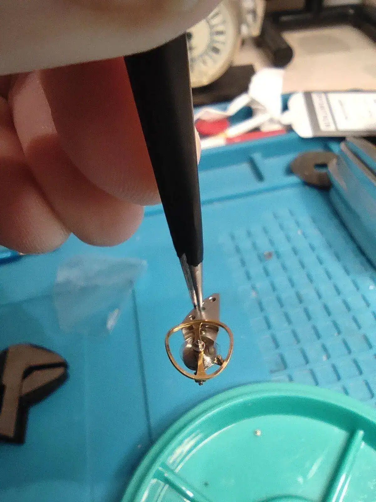

La deformación es grande y grave. Paso foto en llegar a casa. Muchas gracias por la información. La tendré en cuenta.
No se yo... Pero me parece que esto no es recuperable.
Ouch. Qué daño...
Reacciones: Cacike
Algunas piezas de ese movimiento son muy caras, tales como la rueda de escape ,volantes y rueda cuenta horas del crono a parte otras piezas.
Mirando con detenimiento la primera foto, veo que el pivot del volante esta roto, o eso me parece a mi. Tambien me parece que el eje de la aguja cuenta horas le falta. (No lo veo bien, las fotos no son muy claras) Espero equivocarme.

Por cierto. Yo creo que ese volante si lo puedes enderezar en un tas y luego con maña, pero debes desmontarlo completamente del eje.
Ya nos diras.
Te equivocas, las imágenes no son buenas, los ejes están perfectos todos, el problema es que este movimiento lo pilló alguien como donante, le quitaron la rueda de escape, y sin volver a montar nada, lo metieron todo dentro del reloj. Supongo que con el movimiento del envío y todo, e ir suelto se pudieron generar mas daños de los que tenía. O eso y lo jodió mas para el que viniera después.
Y sí, son las piezas mas caras del reloj... se le ha ido la olla a la gente con este reloj y llevo dos años largos detrás de él.
Claro, para eso tengo la punzonadora en casa, pero he estado mirando y no creo que le saque lustre. A la vez de doblarse se ha quedado ahuevada y el equilibrio nunca va a ser bueno. Pero bueno, ya tengo repuesto de eje, espiral y rubí. Nunca se sabe a quien le pueda hacer falta.

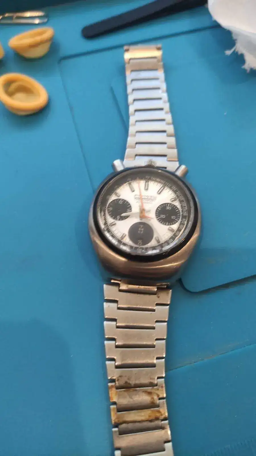

Ver el archivos adjunto 2326222
Consta de,

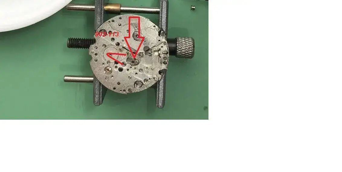

Bueno, el caso es que ya estoy en faena con el bicho, alguien sabe como podría volver a colocar esta pieza? había pensado en cerrarla con un cabello humano y cuando esté en el lugar, colocarla con las pinzas, ¿Hay alguna otra forma o herramienta que funcione para eso? He probado a ponerlo a la forma tradicional y me salta siempre. Aún aguantando con el boj. Y no me apetece estar otras tres horas buscando el muelle...
Bueno, el caso es que ya estoy en faena con el bicho, alguien sabe como podría volver a colocar esta pieza? había pensado en cerrarla con un cabello humano y cuando esté en el lugar, colocarla con las pinzas, ¿Hay alguna otra forma o herramienta que funcione para eso? He probado a ponerlo a la forma tradicional y me salta siempre. Aún aguantando con el boj. Y no me apetece estar otras tres horas buscando el muelle...Ver el archivos adjunto 2335447
En el minuto 19,50 se aprecia claro el desmontaje y montaje de la rueda de minutos.
Ver video.
Precisamente me guíe en este tipo para el montaje, el no quita el dichoso muelle, y limpia el movimiento con el en su sitio. Seguiré probando a ponerlo, le he atado un pelo de mi señora, de modo que cuando salta lo hace menos. Y no se pierde.
Es un muelle en forma de U que va ahí dentro para que la rueda haga presión.
No aprecio bien la foto donde esta colocado el muelle, pero me da la impresión de que estuviera invertida su posición.
Fíjate como está colocado el muelle en el video.
Yo puse uno hace tiempo y si que me costo mucho hacerlo. No recuerdo como lo hice, por eso ya no los quito.

Pd: no lo quites, ni lo mires siquiera, va por debajo del pequeño remache y cuesta un cojón meterlo. Por eso en el video no lo quita. Pero yo me dije, bah, eso lo pongo yo... Y mira, por aquí voy jajajaja.

Bueno, ya he avanzado, el muelle al final entraba mucho más fácil de lo que yo pensaba, hace su función y ya he podido avanzar hasta donde me ha dejado el niño, que ha sido poner los calendarios y que funcionen correctamente. Ya mañana o cuando pueda pondré fotos y continuaré con el tren de ruedas y demas, que a mí me parece más fácil, creo jajaja, ya veremos qué me encuentro jijij.
