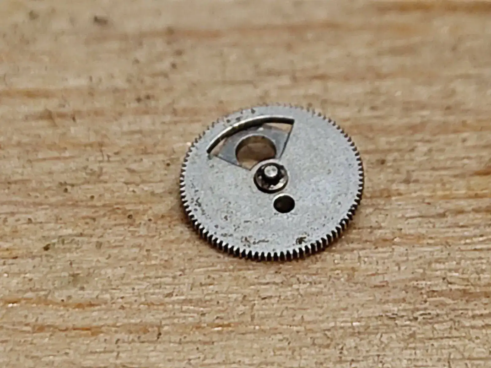

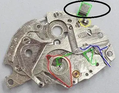

Ahora el único problema es que busco la pieza 160-05 que estaba doblada de hacer fuerza con el pulsador para parar el crono (con lo cual no tenia espacio para que funcionara) la intenté enderezar con un tubito de cobre pero partió y no he encontrado repuesto aún....
pon una foto de la pieza que creo que yo la tengo. La que no tengo es la del reset.
Creo que esa es la de reset. La del circulo ovalado negro.
    23,7 KB · Visitas: 97
Si. Esa que indicas es la del reset, que es la que yo NO tengo. La que tengo es la de poner en marcha y stop del crono.
Entendi que se te rompio la de parar el crono. Por eso te dije que es la que tengo.

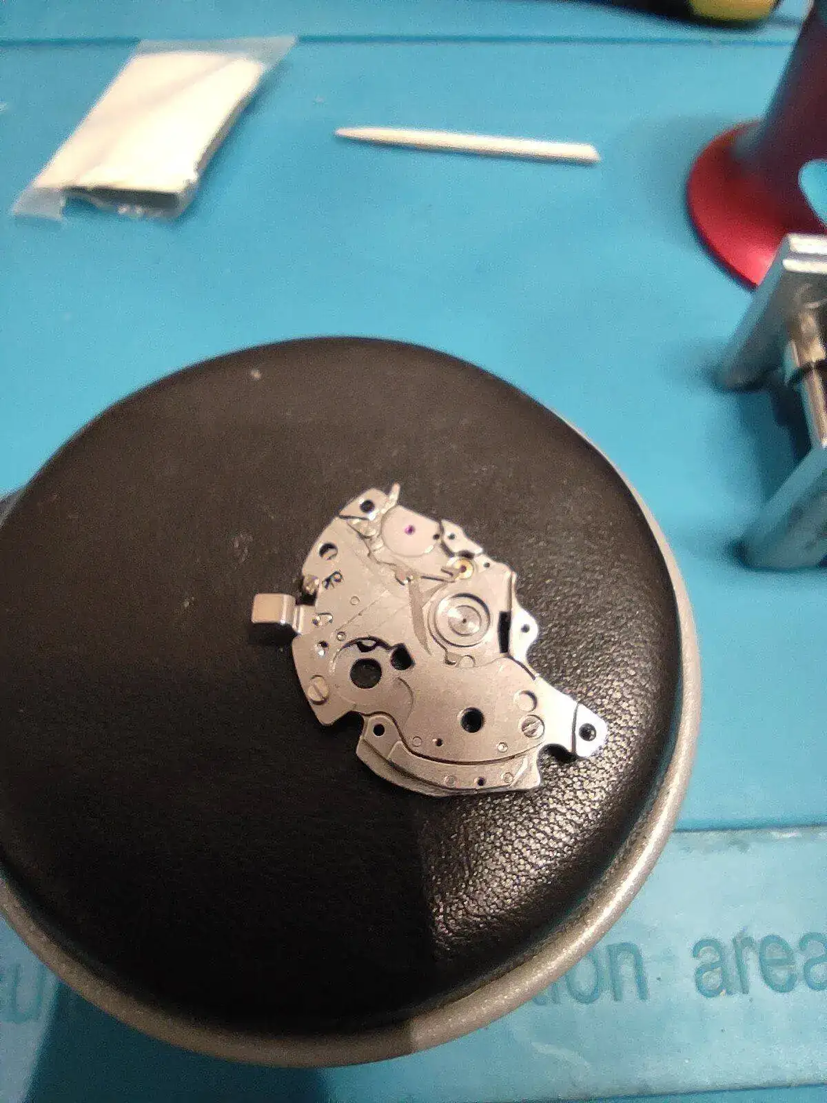

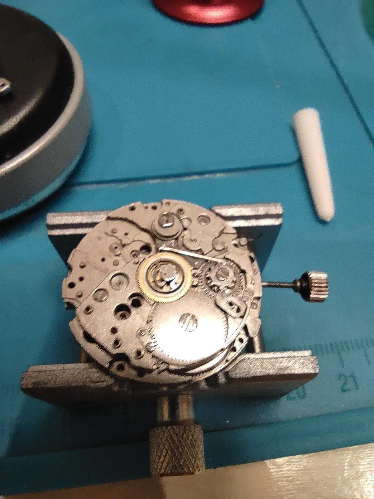

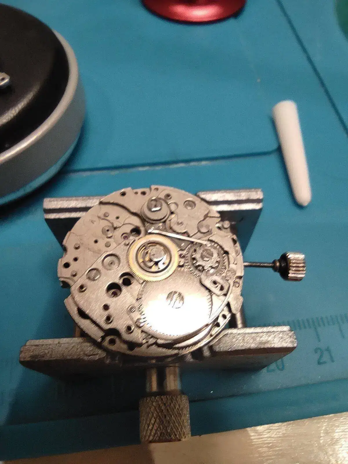

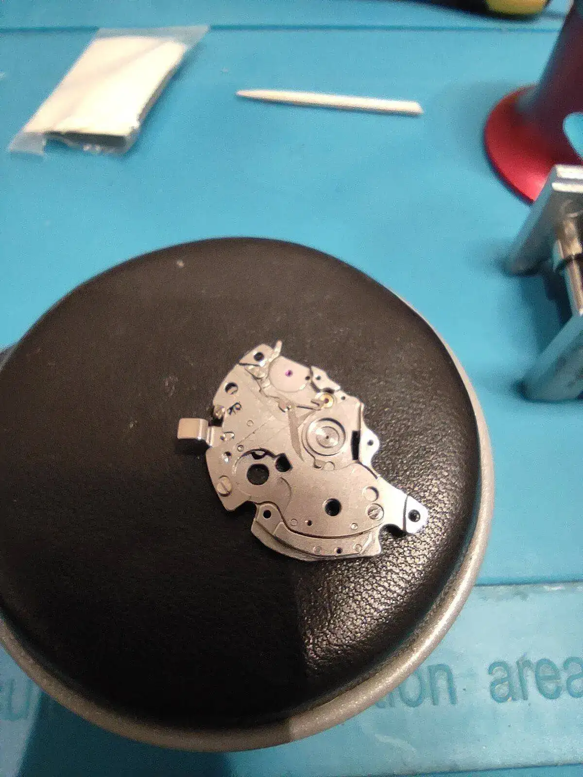

Encontré la pieza y voy avanzando, ahora a esperar a tener otro rato y ver si cuadro el movimiento.

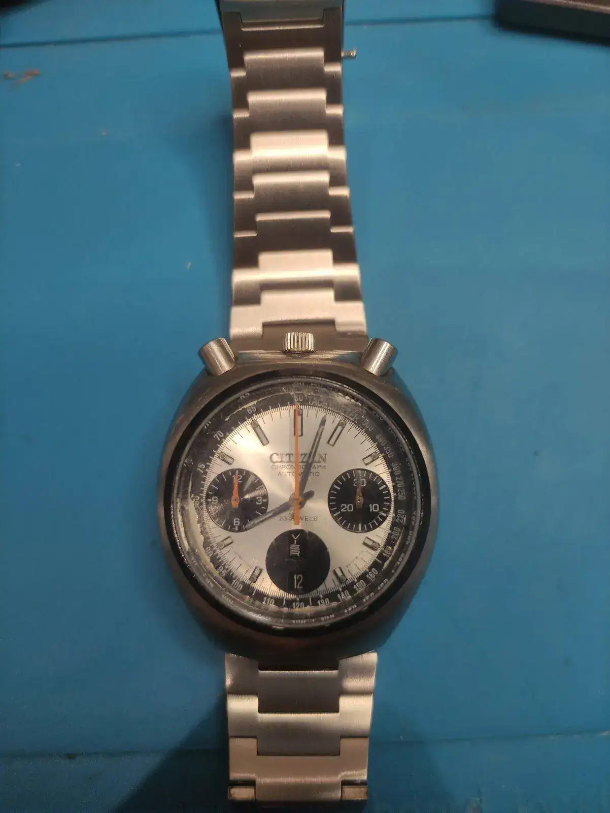

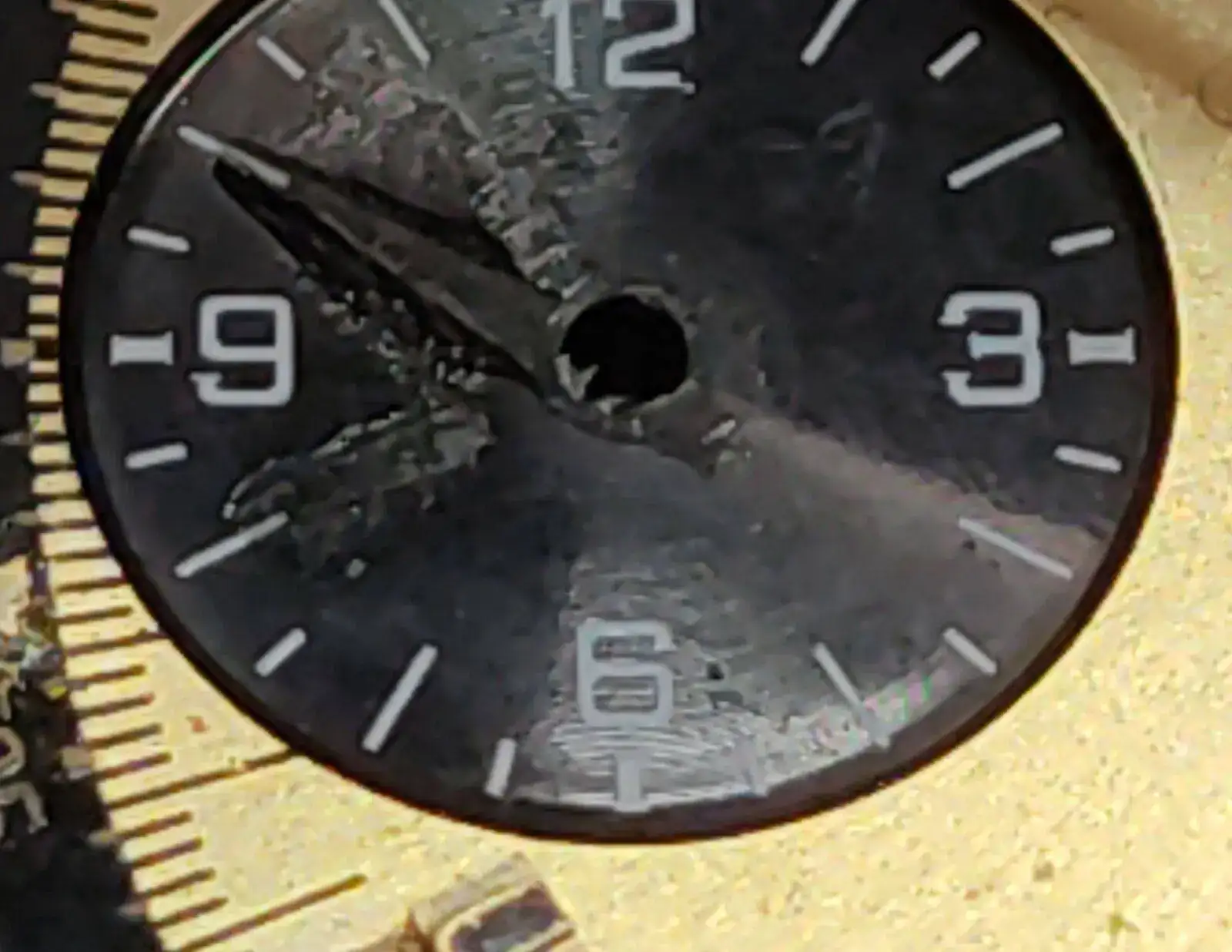

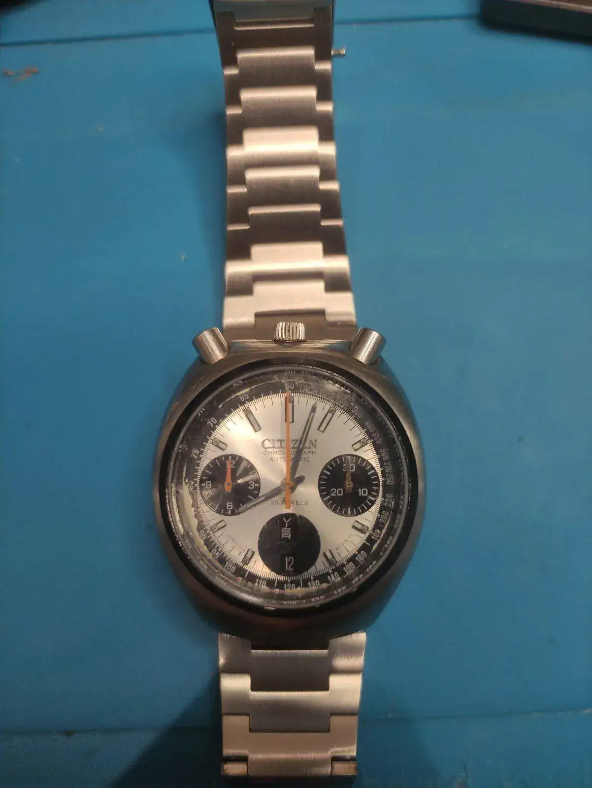

Bueno, quiero presentar el reloj acabado, me ha costado lo suyo dejarlo fino para que el Split se ponga a cero y cuadrar las agujas, el dial está un poco cascado, pero he podido conservar el original, puesto que se parece más bien poco al que compré nuevo.

El cristal esta bien, parece que esta tocado, es una pena pero es una precisidad de reloj, a disfrutarlo.
Bueno, quiero presentar el reloj acabado, me ha costado lo suyo dejarlo fino para que el Split se ponga a cero y cuadrar las agujas, el dial está un poco cascado, pero he podido conservar el original, puesto que se parece más bien poco al que compré nuevo.Ver el archivos adjunto 2386324
Enhorabuena por ese trabajazo. A disfrutarlo con salud.
Yo en tu lugar, hubiera pintado el borde del dial en negro mate y las agujas en naranja. Por su puesto que hubiera cambiado tambien el cristal. En cualquier caso, es un reloj precioso. Yo tambien tengo uno y me encanta. Enhorabuena.
Lo pensé, pero el hecho de la originalidad me acabó ganando.
Yo creo que por hacer lo que te he dicho, no pierde nada de originalidad y gana en belleza. No es lo mismo un reloj viejo, que restaurado y original. Pero bueno... para gustos los colores. Yo prefiero disfrutar de un reloj bonito, que llevar puesto un reloj viejo. No se si me entendéis.

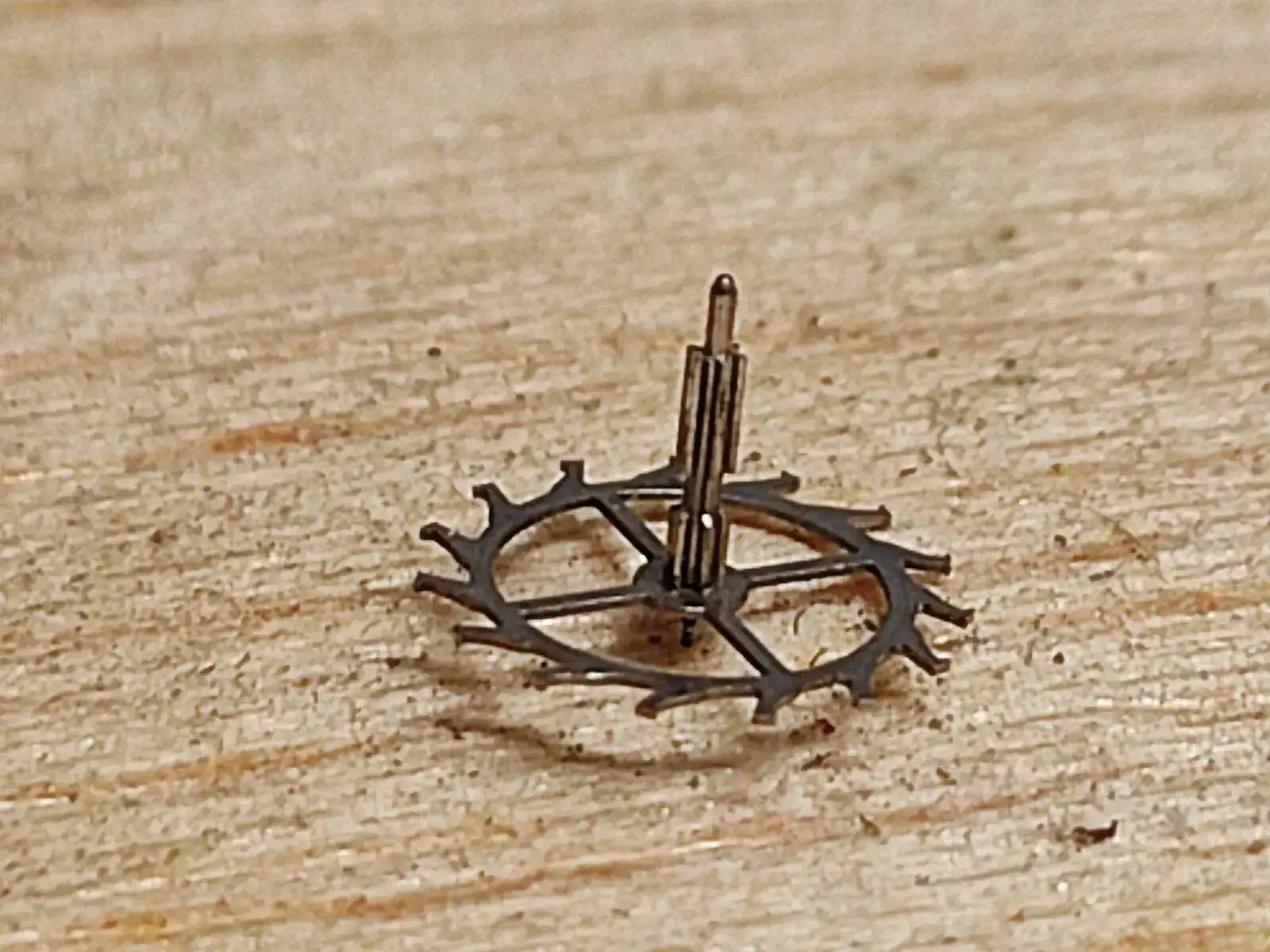

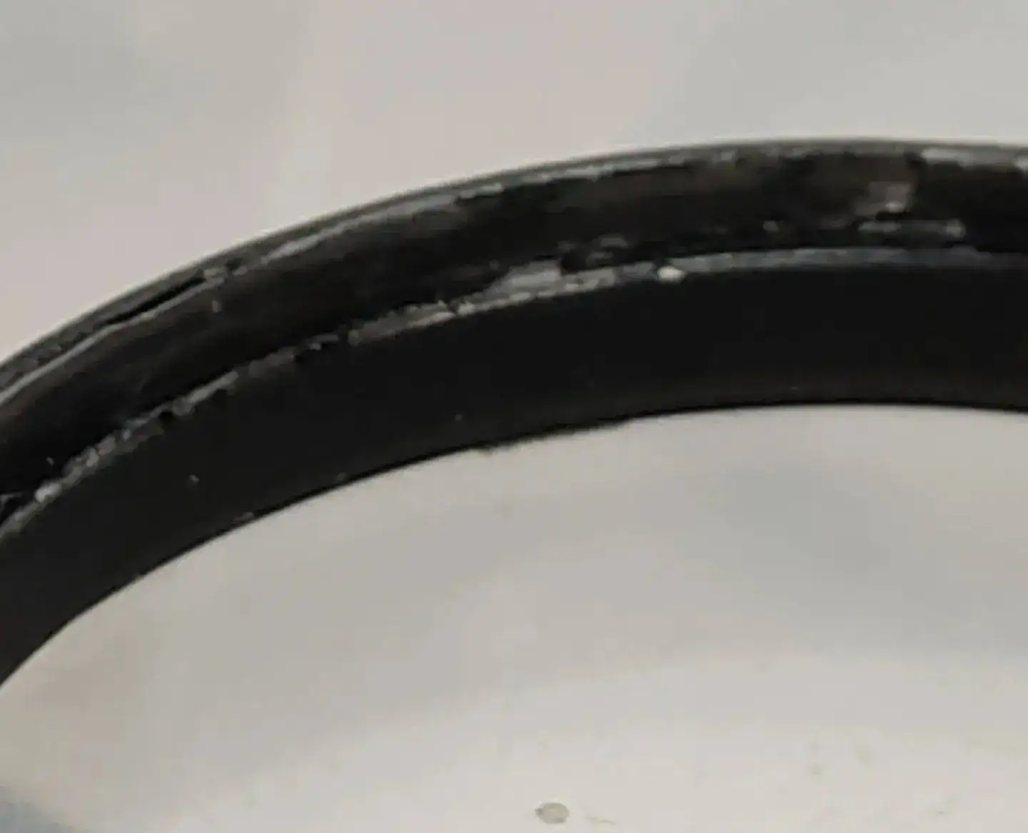

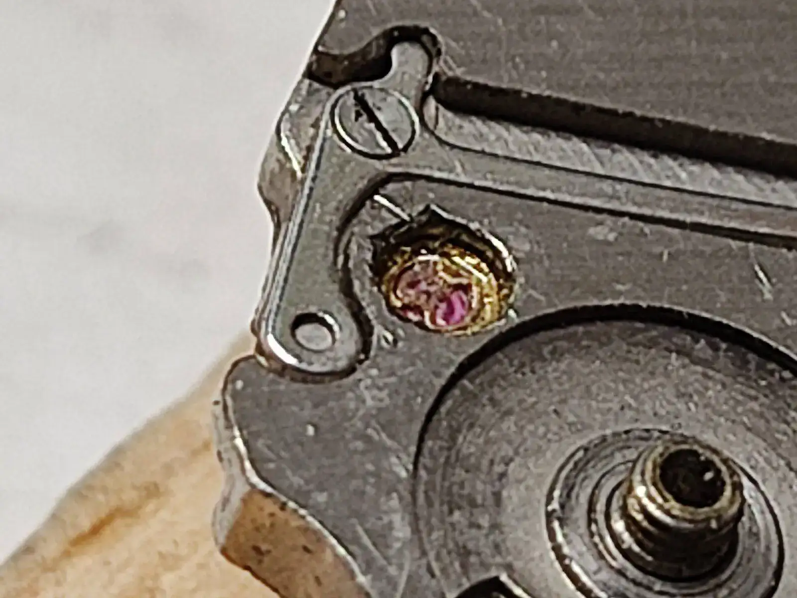

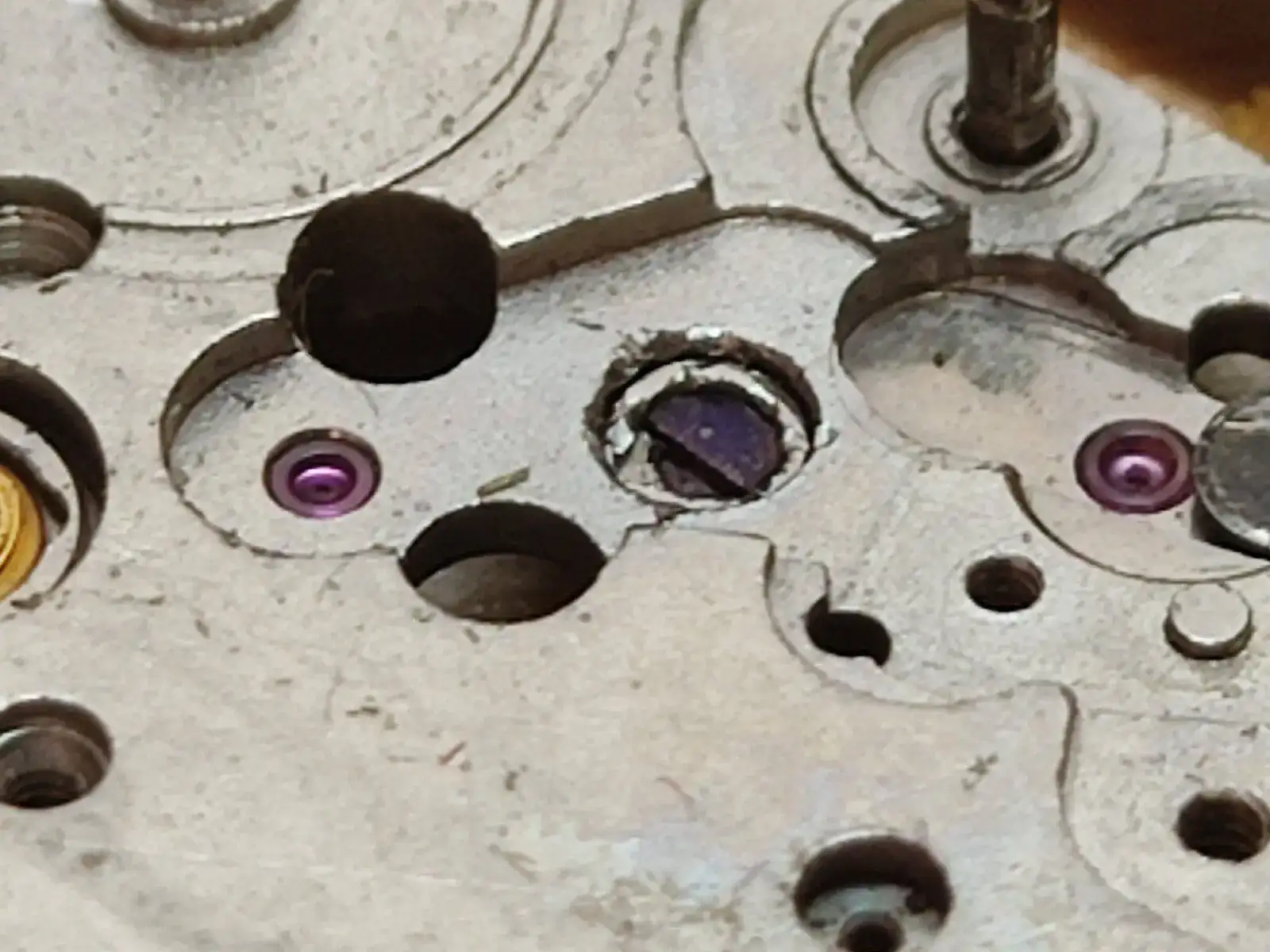

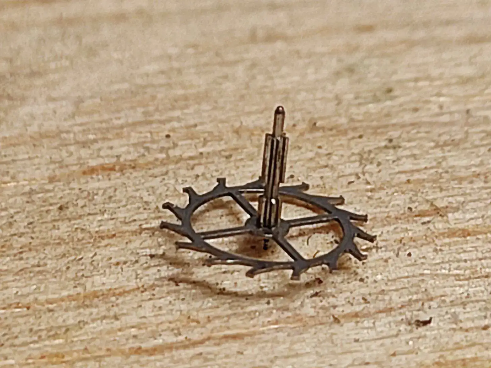

Yo estoy restaurando uno de un amigo, lo compró en wallapop a un precio nada barato y podría calificar al vendedor como minimo de sinvergüenza. Lo llevo a una relojeria y le dijeron que no tenía reparación así que, como ya sabéis que me gusta complicarme la vida, me ofrecí a repararselo.
Y para muestra un botón.

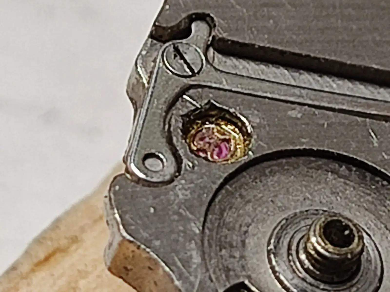

Rueda de escape con pivote partido.

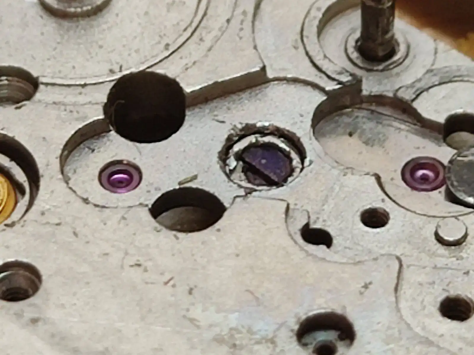

Las contrapiedras de la rueda de escape mejor ni verlas

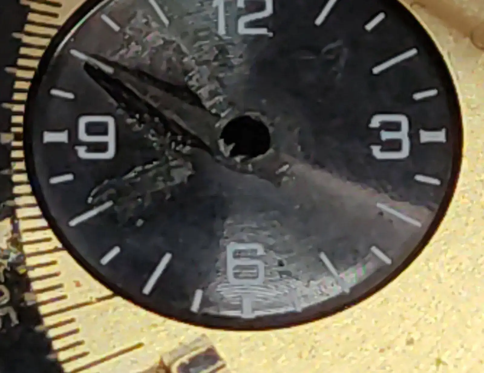

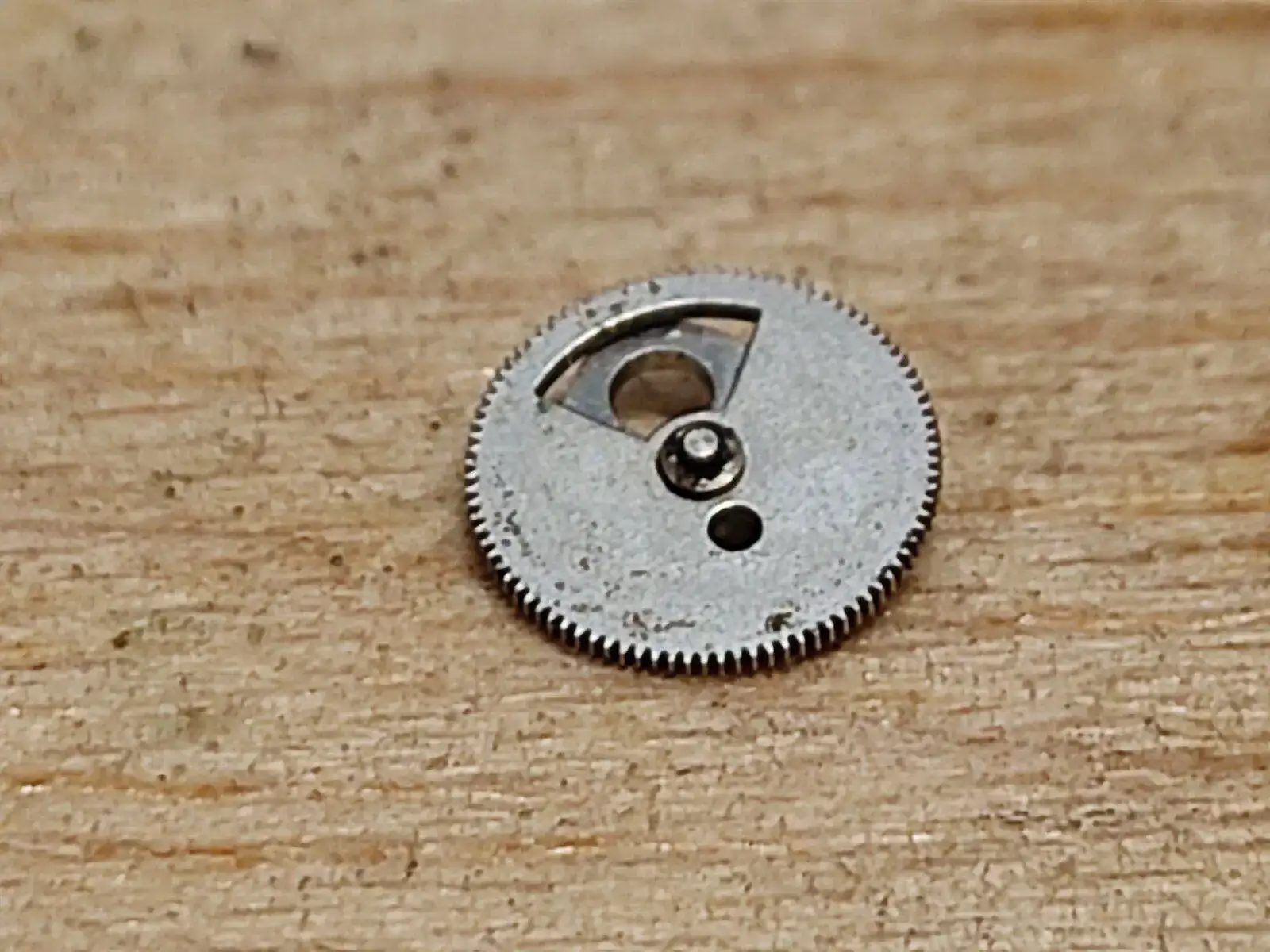

Eje de la contadora de horas partido.

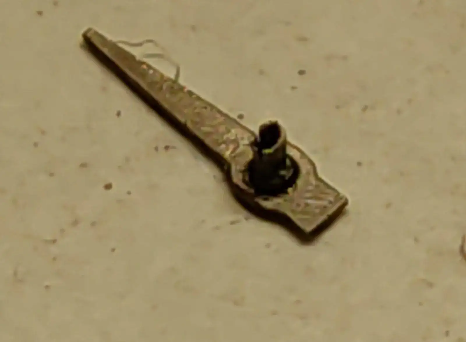

¿Y la mejor manera de camuflar la avería? Pues nada hombre, pegando la aguja al dial, y así de paso también me lo cargo.

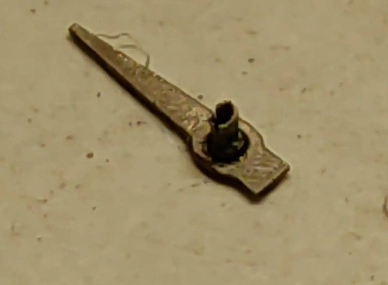

Cañón de la aguja reventado.
Francamente no se quién puede hacer estas cosas, pero vender un reloj así, a precio elevado y contando con el desconocimiento de quien lo compra no tiene palabras.

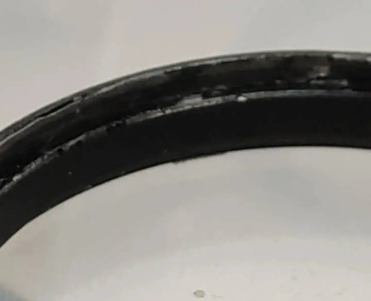

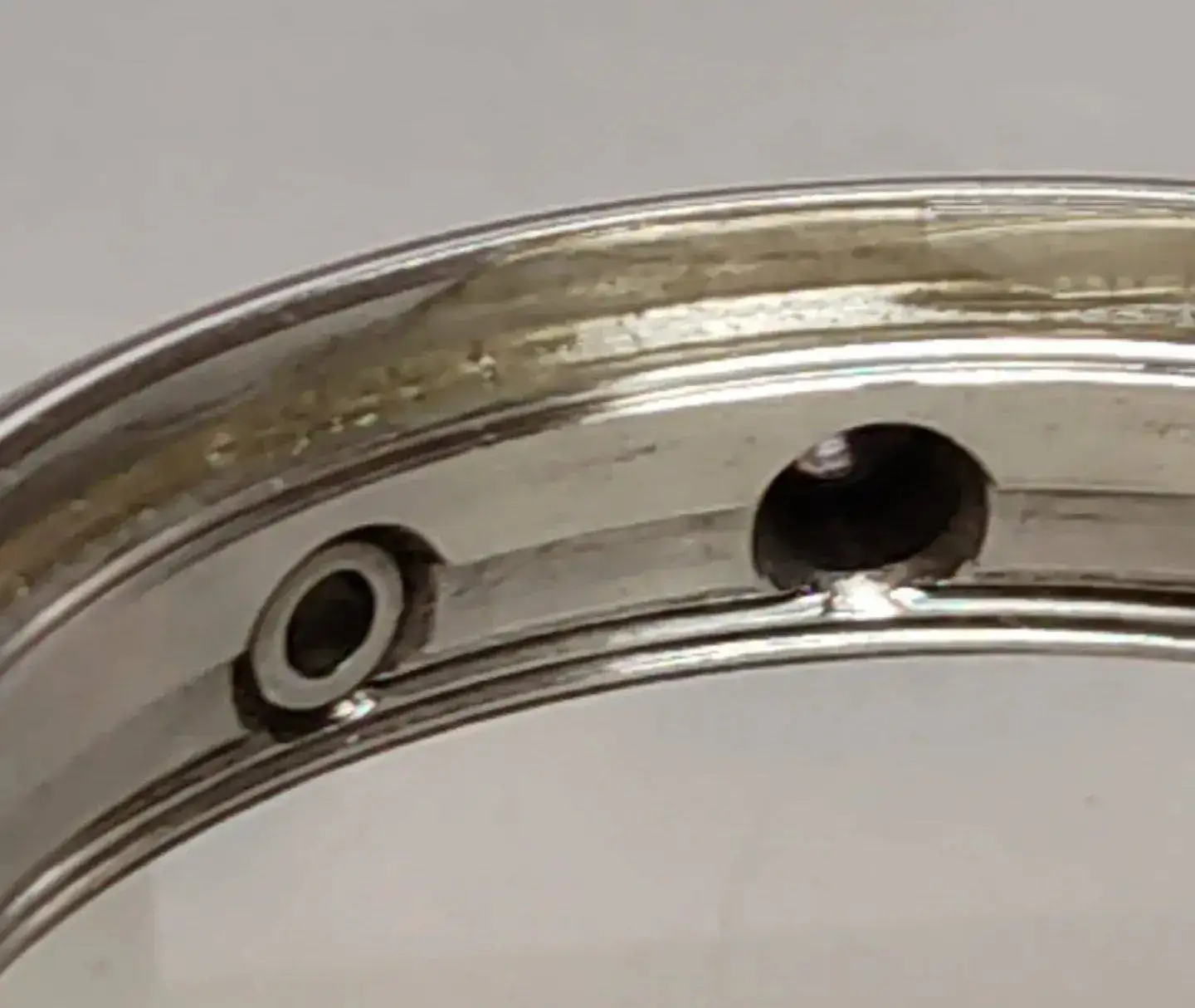

Ahhhh, lo olvide, el bisel y el cristal pegados con pegamento.

Pues ya tienes trabajito. Lo peor de todo es la rueda de escape. Creo que compre yo la ultima y me costo casi tanto como el reloj entero. Lo demas tiene solucion. Animo.

Los repuestos son muy caros, me costó la rueda de escape 70€, mas gastos de envío, aunque era recambio original de época.
Ver el archivos adjunto 2387530
Ver el archivos adjunto 2387532Ver el archivos adjunto 2387533
Ver el archivos adjunto 2387537
Ver el archivos adjunto 2387538

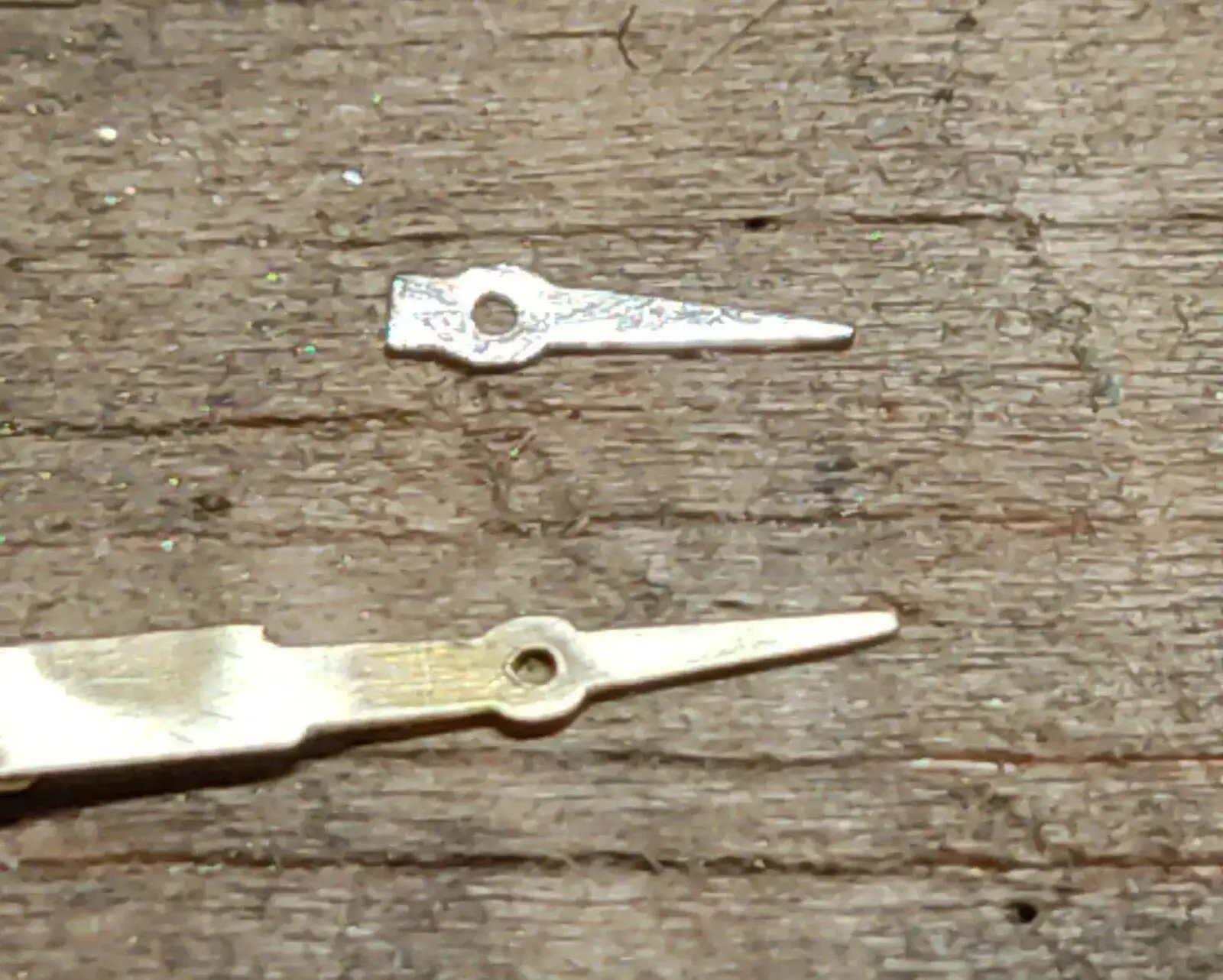

Pues si, ya me dí cuenta que después de contestar estaba tu mensaje con el reloj en funcionamiento. La mejor solución para la aguja es quitar el cañón que lleva y fabricarle uno nuevo con el diámetro correcto y en cuanto a corregir el bir error, si tienes cronocomparador, es fácil, actuando sobre el brazo en el que va fijado el pitón.

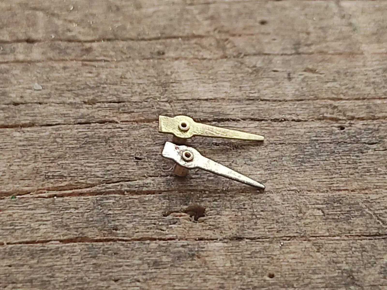

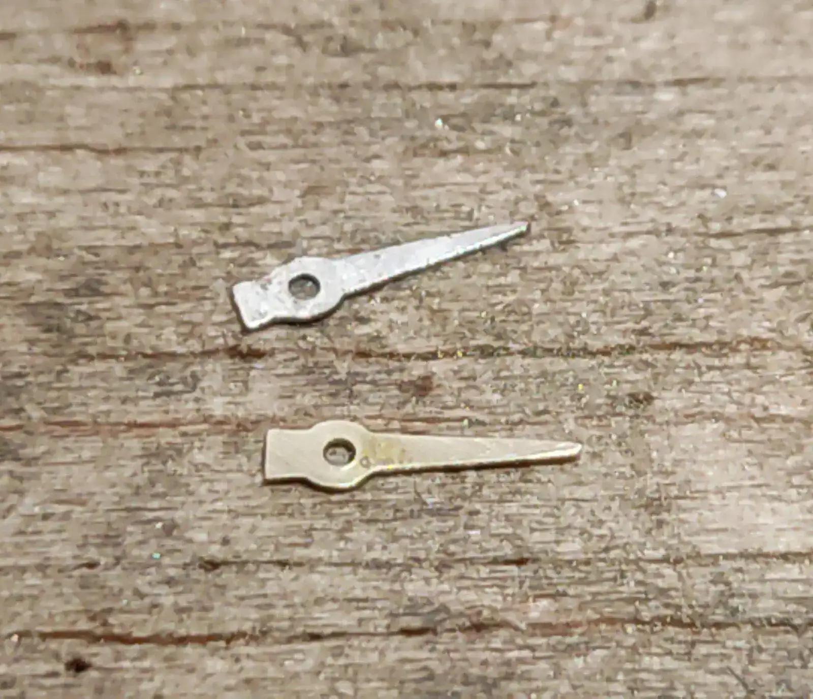

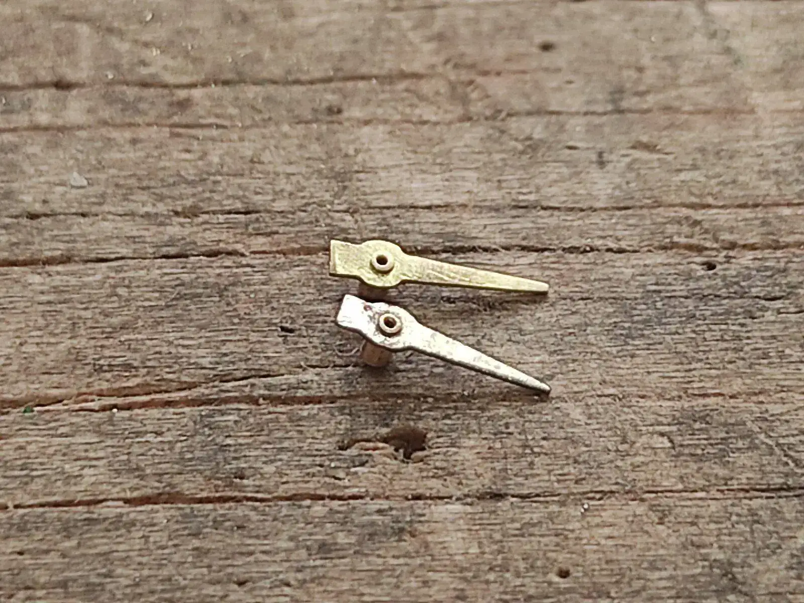

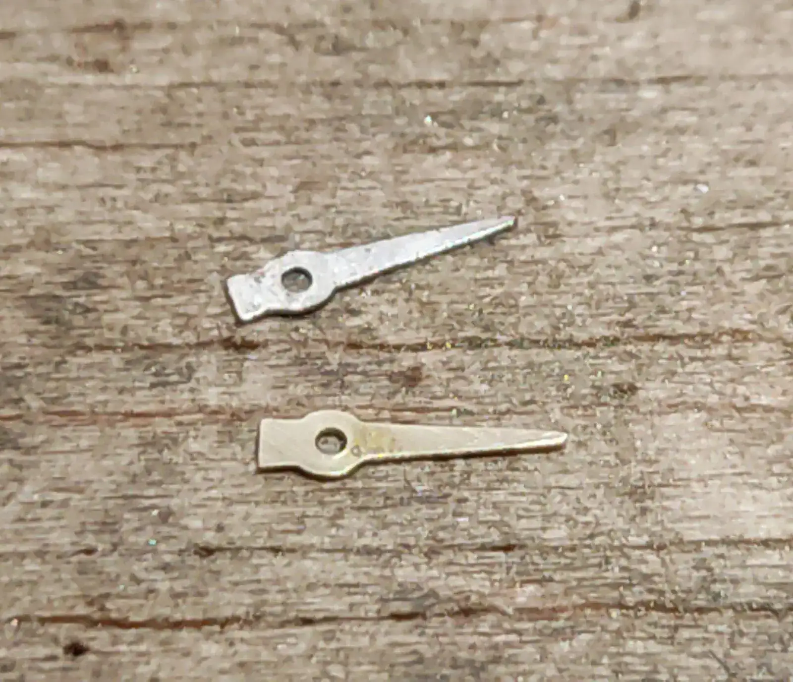

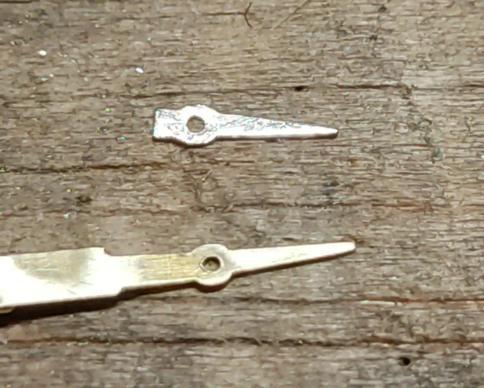

A este que tengo casi restaurado le faltaba una de las agujas contadoras y como ves en la foto el cañón de la que traía estaba reventado, así que he fabricado una aguja nueva y a la otra le he hecho un cañón en latón.
Ver el archivos adjunto 2388002Ver el archivos adjunto 2388003Ver el archivos adjunto 2388004Ver el archivos adjunto 2388005
Me falta el torno, por lo demás bien jajajajajaja, pensé en doblar un pelín con muy ligera presión de la pinza el cañón, el de la aguja minutera sí que se reparó pero la segundera me está dando problemas. Agujas venden a muy buen precio en ebay, pero en esta clase de relojes, lo que se valora es que el paso de los años haya alterado un poco las agujas, es un reloj que tiene unos 40 años, y los compradores valoran que haya tenido desgaste, de un reloj de este tipo completamente nuevo hay que desconfiar, puesto que se le han añadido recambios de dudosa calidad.

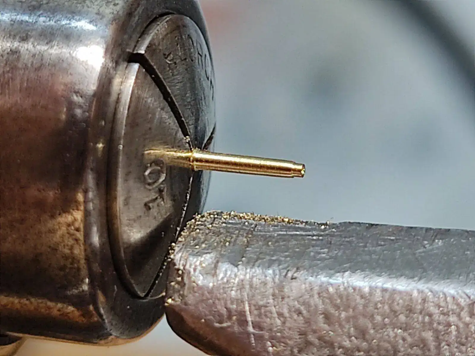

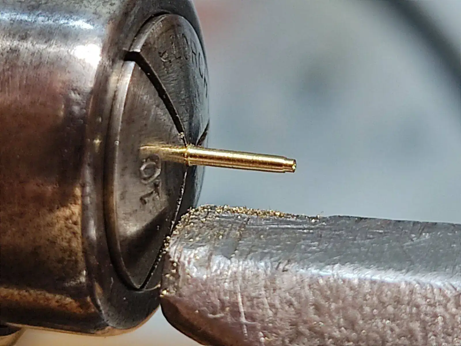

Hola PedroA. Me he quedado alucinado con tu trabajo de torno. Yo jamás pensaría que los cañones de las agujas se pudieran hacer a mano. Como consigues el material para hacerlas y como consigues ajustarlo a la aguja para que no se giren, También, como haces el taladro? En fin. Todo.
Tabmien me gustaria que me dijeras de donde se saca el marial de la aguja en si. Estoy planteándome hacer una para un poljot alarma y no se de que marial hacerla. Que limas has usado? Estoy pendiente de encontrar un paraguas en una papelera para quitarle una varilla.
Gracias. El materíal que uso es hilo de latón, o varilla de latón según medida. El hilo a veces lo llevan los muelles reales de relojes de bolsillo para mantenerlos enrollados y la varilla de latón la puedes encontrar en tiendas de modelismo.
El materíal de la aguja más o menos lo mismo de pendiendo del grosor, pero venden plancha de latón de varios grosores. Si es para trotadoras grandes entonces uso metal, en este caso plancha de la que se usa para los amortiguadores de los relojes de pared porque son largas y el latón en más endeble.
En cuanto a los cañones lo mejor es hacerlos de latón. Yo les pongo un punto de soldadura a la aguja para que no se suelten. Además el latón se adapta bien el eje de la rueda.
