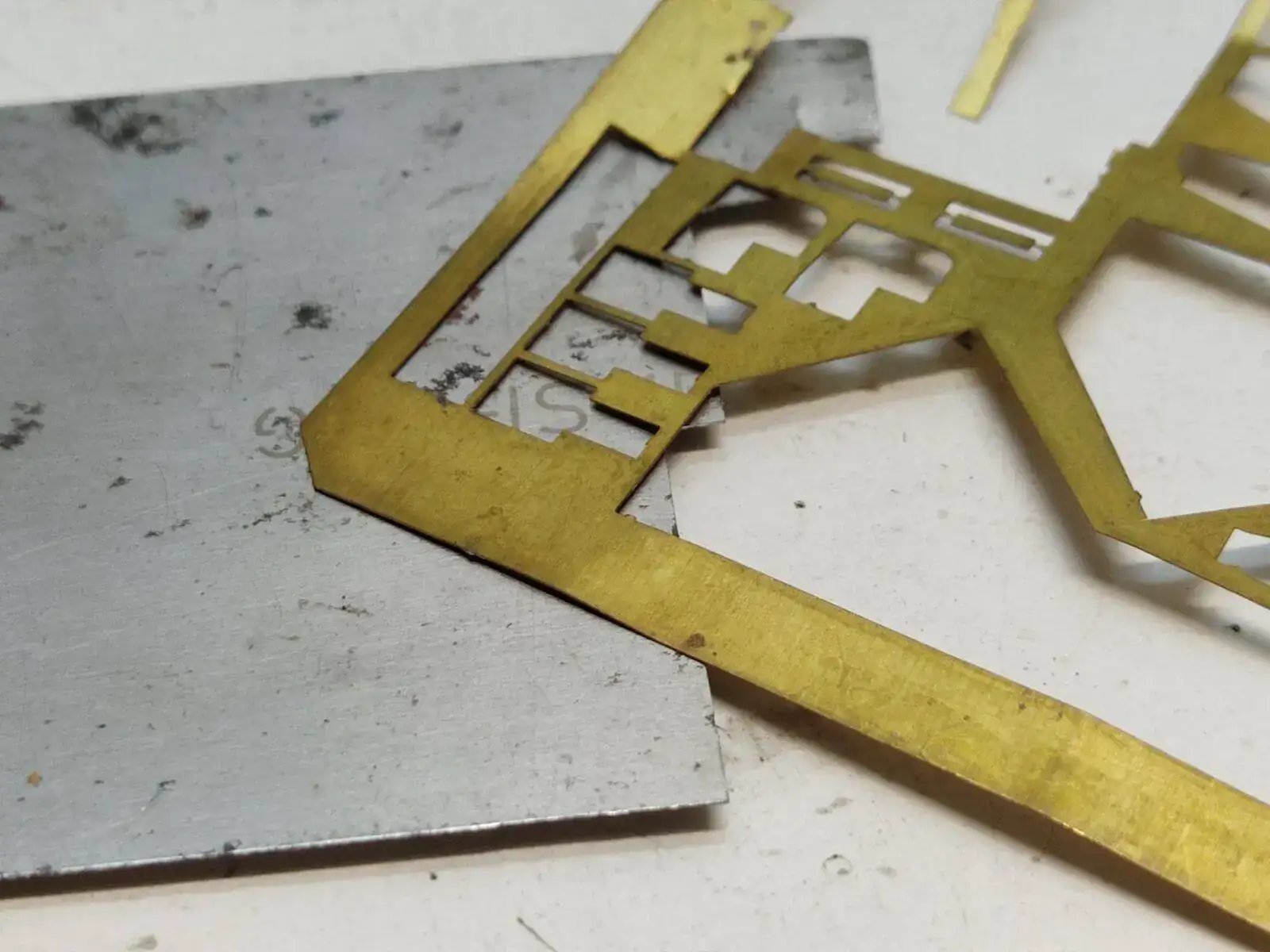

Gracias. El materíal que uso es hilo de latón, o varilla de latón según medida. El hilo a veces lo llevan los muelles reales de relojes de bolsillo para mantenerlos enrollados y la varilla de latón la puedes encontrar en tiendas de modelismo.
El materíal de la aguja más o menos lo mismo de pendiendo del grosor, pero venden plancha de latón de varios grosores. Si es para trotadoras grandes entonces uso metal, en este caso plancha de la que se usa para los amortiguadores de los relojes de pared porque son largas y el latón en más endeble.

Plancha de metal y latón para agujas.

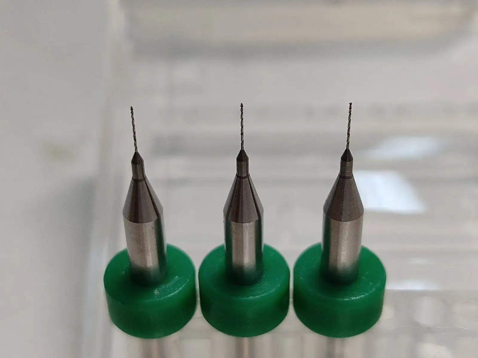

Brocas de 0,20 para taladrar, aunque son malas de narices y se rompen sin mirarlas.

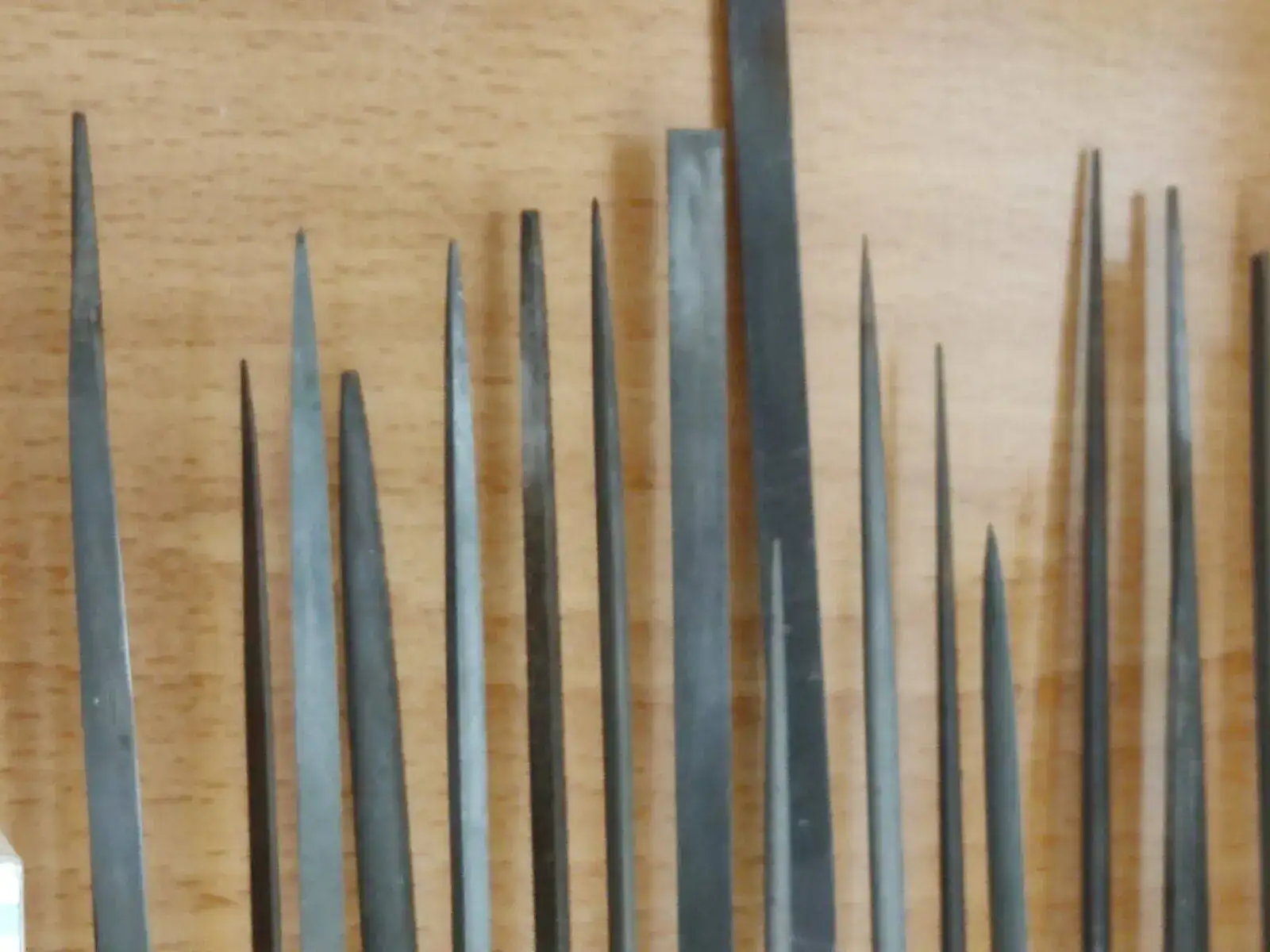

Y limas de joyero de grano fino para ajustar. También uso lija de grano 400/600 apoyado en un trozo de madera.

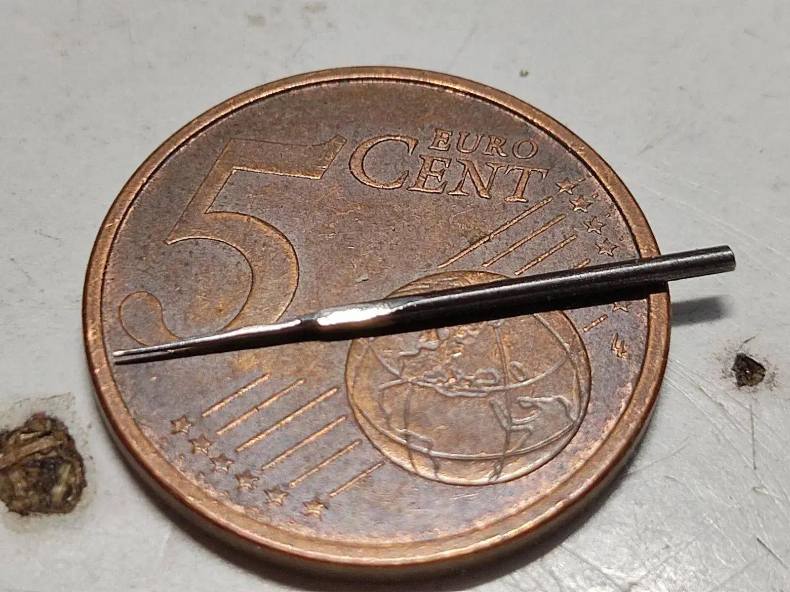

Por si te sirve de ayuda de dejo el enlace a un paso a paso de una aguja que fabriqué para un UFO. El hilo lo puse aquí pero en mi blog no se pierden en el tiempo.
