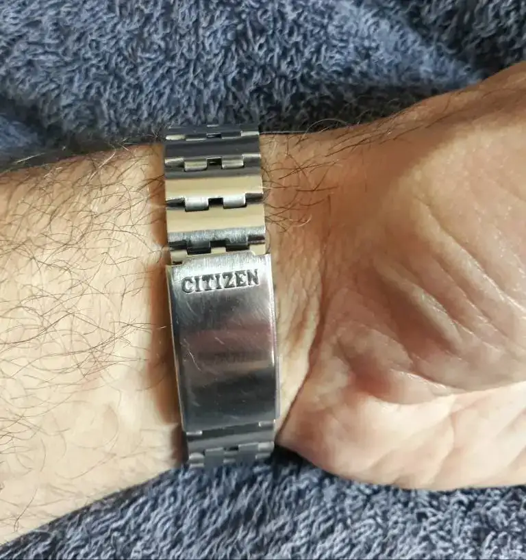

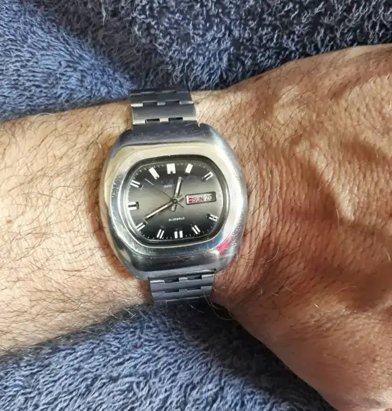

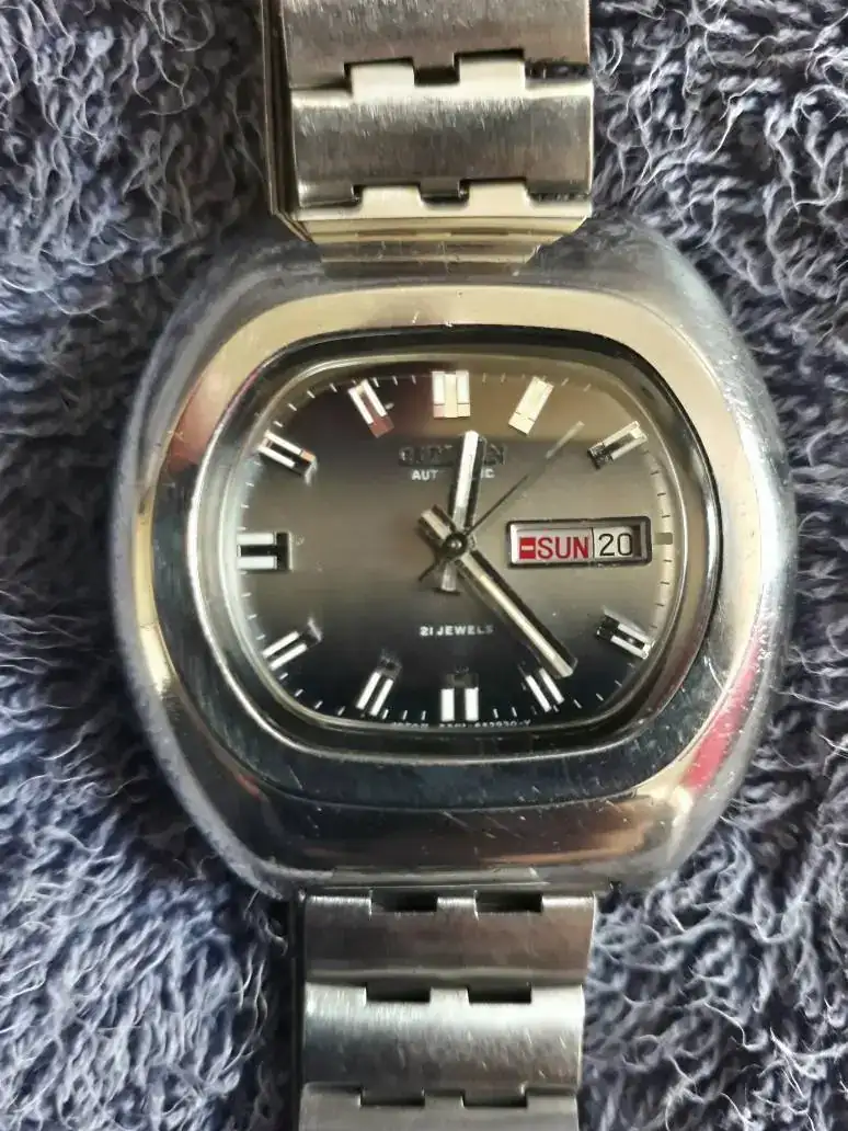

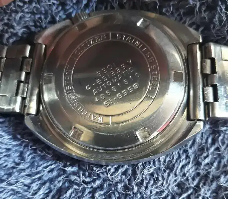

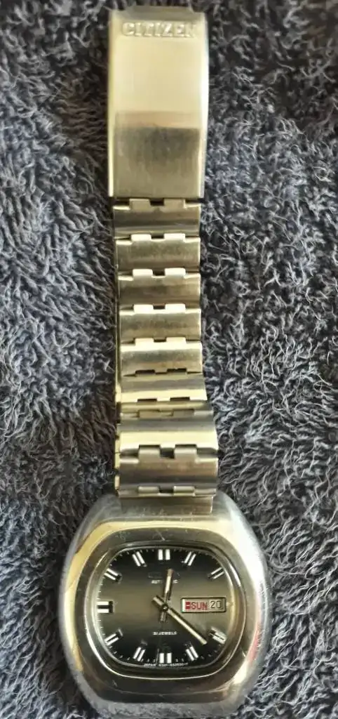

Les comparto este Citizen 6501 de 1974 que adquirí hace poco también con deterioro,con humedad ,vidrio muy rayado,opaco todo el acero tanto de caja como de la correa,todo esto lo pude reparar,solo tengo 2 graves problemas esta adelantando mucho en 12hs adelanta casi 40 minutos una barbaridad,ya corregí el punto mobil del regulador de marcha y nada creo puede ser problema del espiral.
El otro problema grave es que gira loca la corona en la primera posición que es la del día,creo puede ser un piñón roto o suelto la verdad me gusta mucho este vintage pero ya tiene turno de servicio el mes que entra (noviembre) con mi relojero amigo lo quiero dejar funcionando perfectamente les comparto imágenes de la restauración hasta ahora!!
