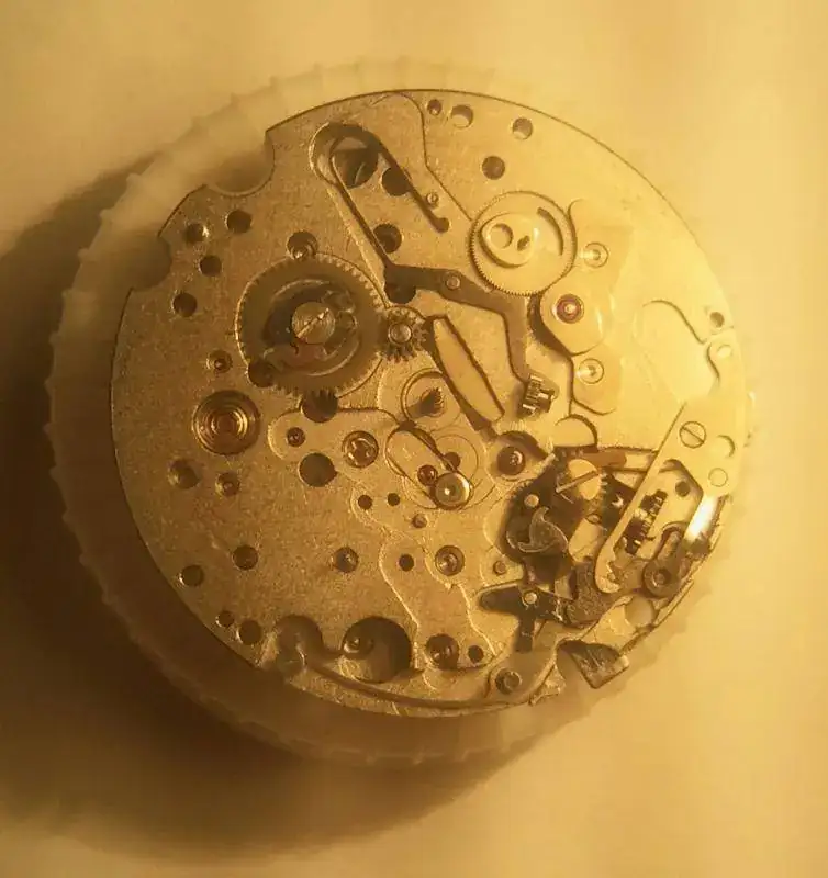

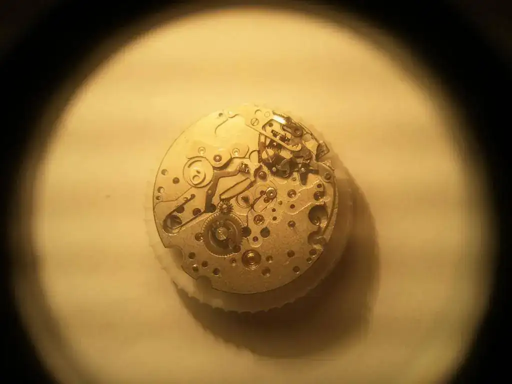

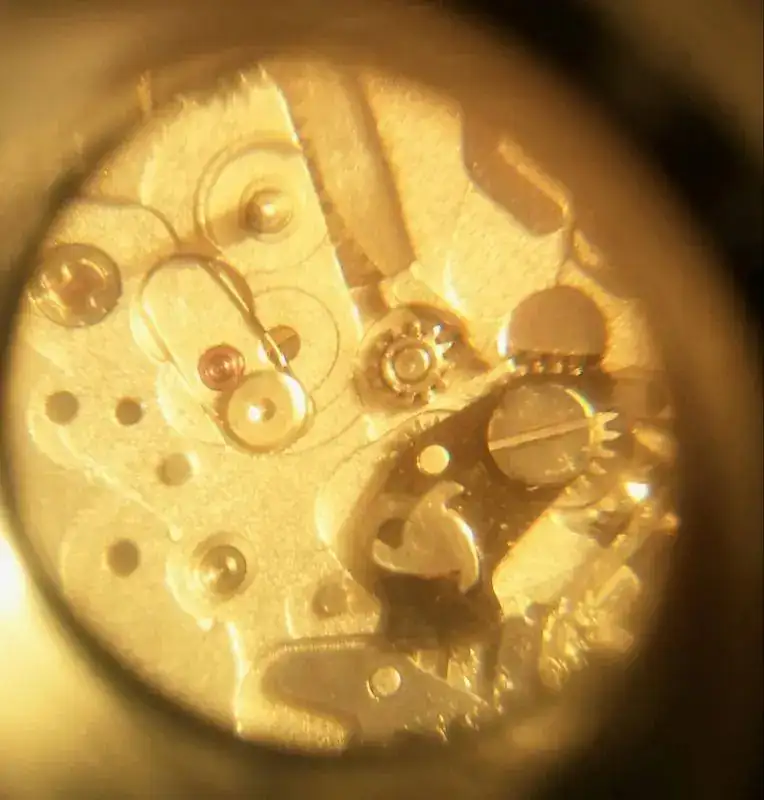

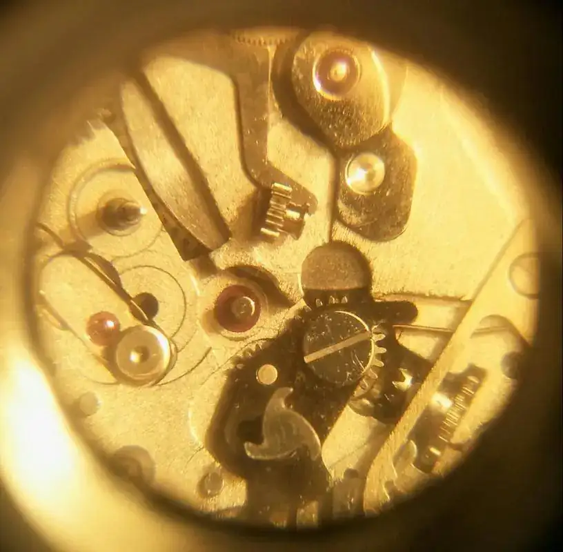

Os pongo unas fotos. IMG_20160309_183946.webpIMG_20160309_183946-1.webpIMG_20160309_184009-1.webpIMG_20160309_190804-2.webp
Gracias por todo y recibid un cordial saludo.
¿Te refieres al piñón de la rueda primera, que en las tres primeras fotografías esta quitado y puesto en la ultima?t
¿El internado estaba flojo y no agarraba bien?
Yo creo que es eso, precisamente, lo que Joler te indicaba en la primera respuesta.
Si rgil. Ese piñon que esta quitado es el de la cuadratura que estaba flojo. Lo aprete con un cortauñas y lo puse de nuevo. Es la ultima foto. Ahora de momento va bien.
Joler tenia razon. Gracias a los dos y recibid un cordial saludo.
