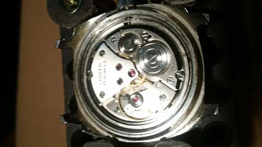

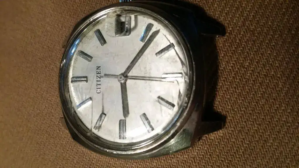

20160313_215512.webpBuenas noches compañeros.
Fruto de nuestra locura relojeril....::bash:: he conseguido este "vintaje", que os muestro a continuación.
No se nada de el, si me podeis ayudar en algo, por lo que veo monta una 1802.
Creo que es de cuerda, pero no funciona el cambio de hora ni calendario, pero si se mueve el segundero. Creeis que merece la pena arreglarlo y cambiar el plexi? aunque creo que es original por la lupa.
No tiene armis.
Gracias por todo
saludos

Hola coco , cuando dices el segundero se mueve quieres decir que el reloj funciona solo no es posible corregir la hora ? efectivamente el acrílico parece ser original .
El reloj funciona y se para, antes ha estado andando un par de horas, pero el cambio horario y fecha no se puede hacer.
Monta una buena maquina?
Gracias
Mira, por ejemplo, este armis original Si echas un vistazo por la bahía encontrás casi de todo.
Hola coco .Estos citizen eran modelos de entrada de la marca ( lo que no quiere decir que sean muy bien hechos) y fueron sucesores de la familia 0200 en los años 70 , y sobre repararlo o no solo tu sabras esto ya que aveces el reparo supera el valor pago por el mismo . Suerte con lo que decidas y no dejes de postar el resultado , un saludo

Buen día "coco"; da la impresión que el resorte de tiret al encontrarse roto y no poder mantener la presión sobre el tiret...
...esto produjo que al apretar el botón del tiret este pudo quedar hundido y descarriló la báscula lo que produjo que el piñón y piñon de canto (anglé) queden liberados o sea descarrilado de su lugar. Por este motivo - el primer culpable fue la rotura del rte. de tiret y... también puede ser algunas otras cosas ...habría que sacar el cuadrante para tener un mejor diagnóstico.
Un saludo, Luis desde Argentina

Al final mi relojero me dijo que no tenia arreglo porque una rueda dentada del cambio de hora ...le faltaban 2 dientes, y no hay repuestos...
Sabéis si puedo conseguir algún repuesto, o no merece la pena?

Hola coco, mira en algún otro relojero explicándole lo de la rueda, puede que tenga algún desguace. Y si no compra algún calibre barato en Ebay y se lo llevas.

Si tu relojero te hace el favor que te diga pero mejor que te deje hacer una foto a esa rueda, sería mas facil ayudarte entre todos, porque yo tengo tambien algún recambio del remontuar y de ruedas que dependen del mismo.

Buen día "coco"; creo que su relojero se refiere a la rda. de minutería - con una foto de esa pieza (como dice AS1130) comprobaremos cual es la fornitura. De cualquier manera la puede sacar del calibre Citizen 0200 o 0201. Coloque la foto!!!
