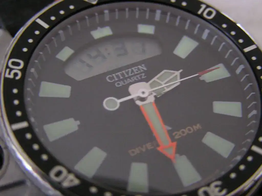

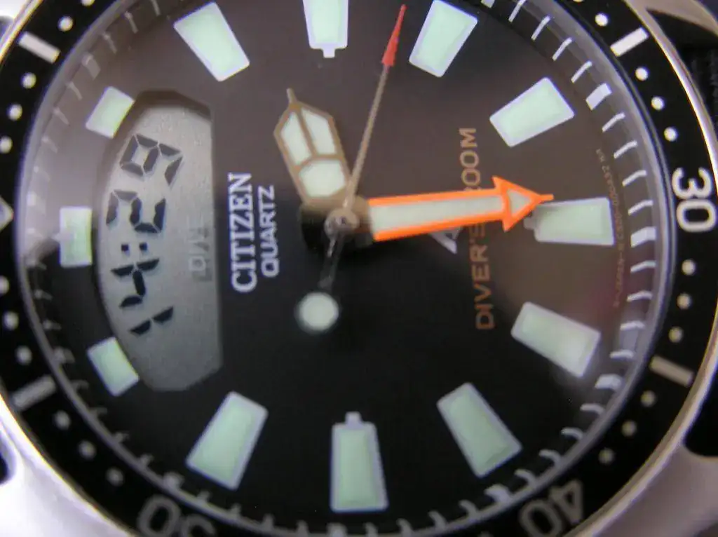

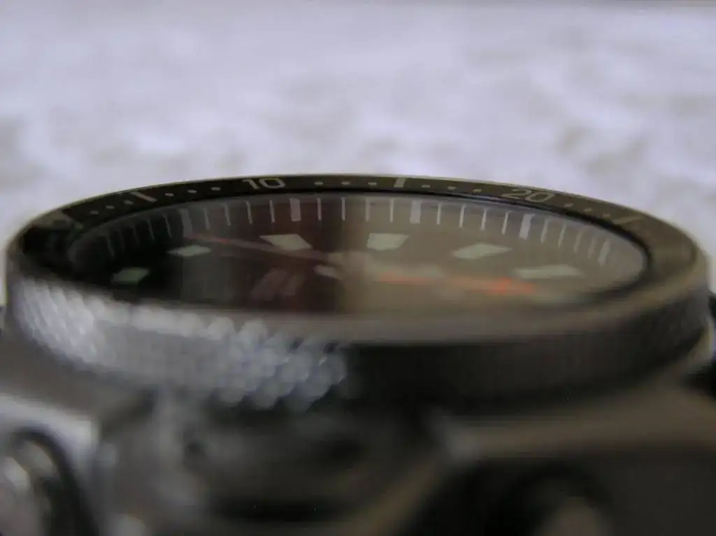

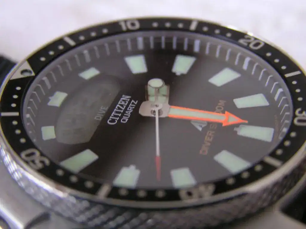

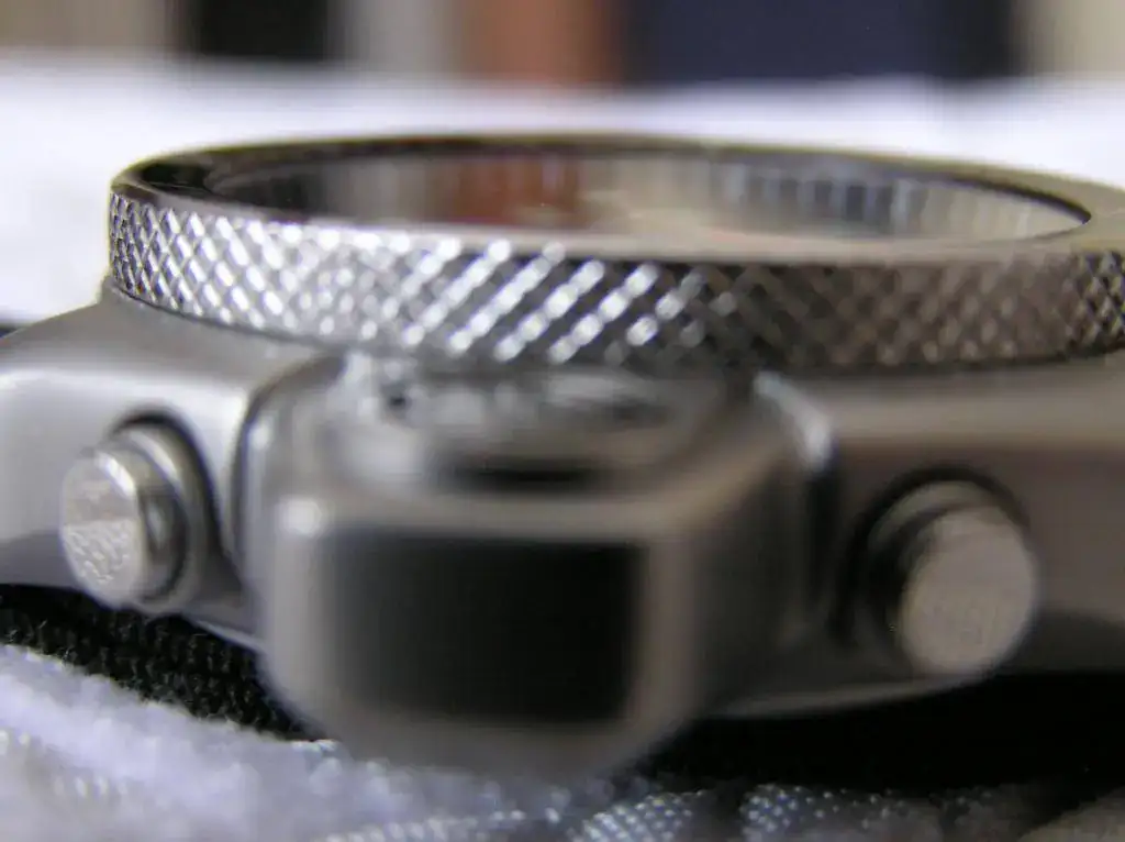

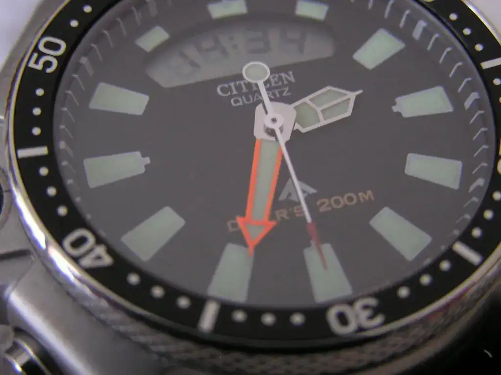

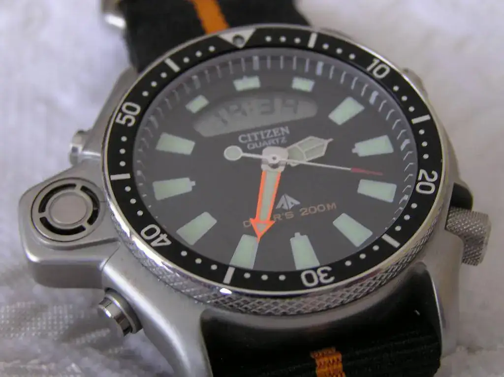

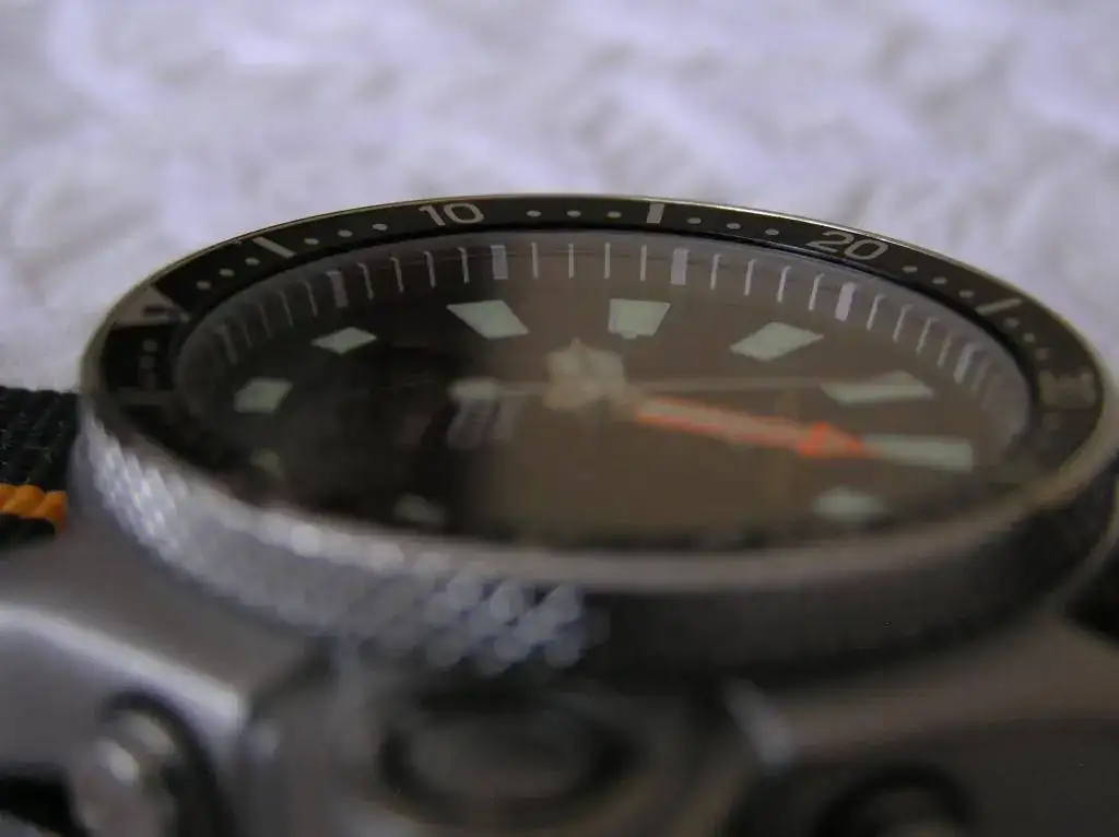

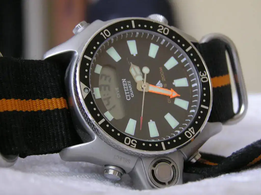

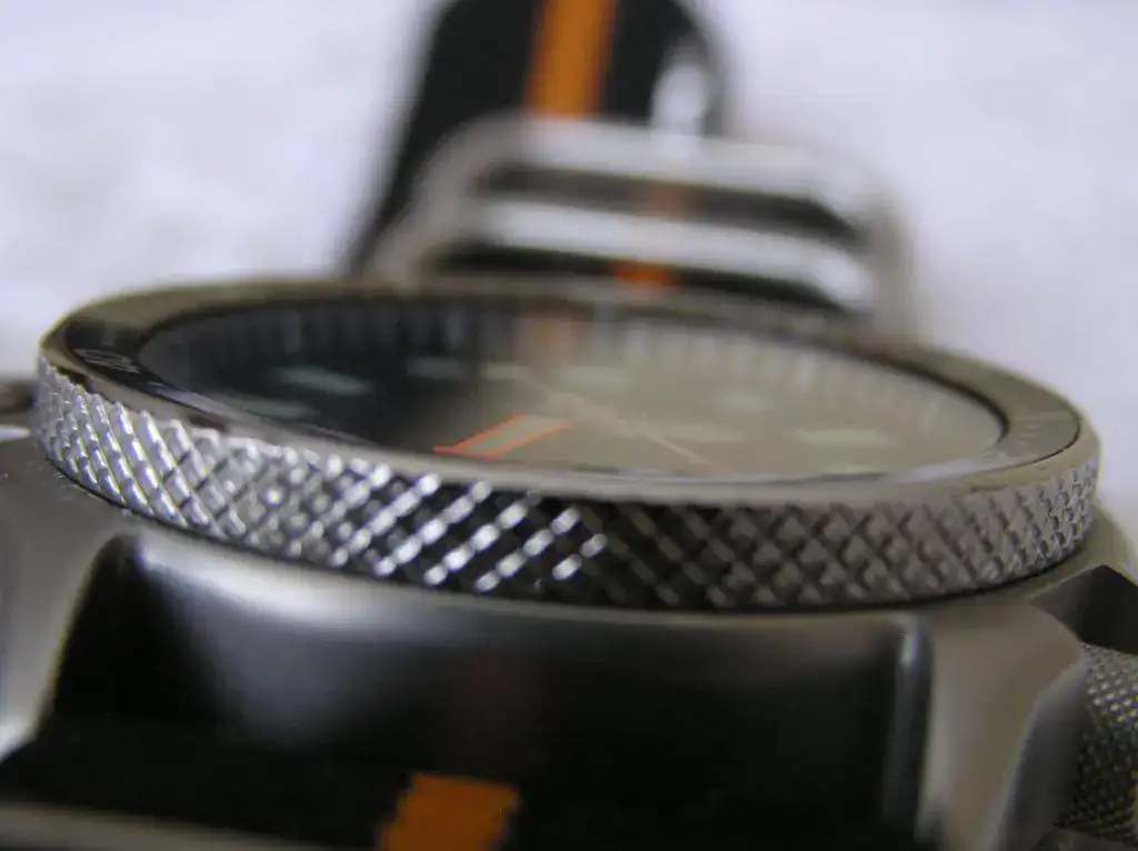

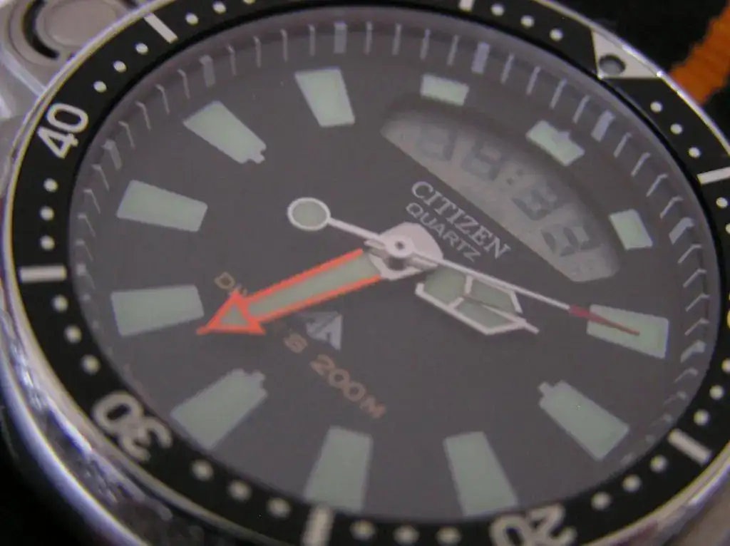

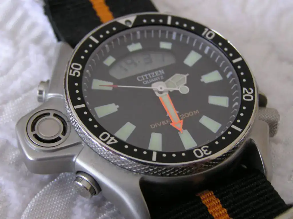

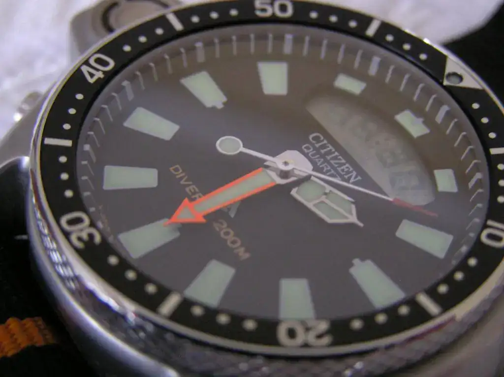

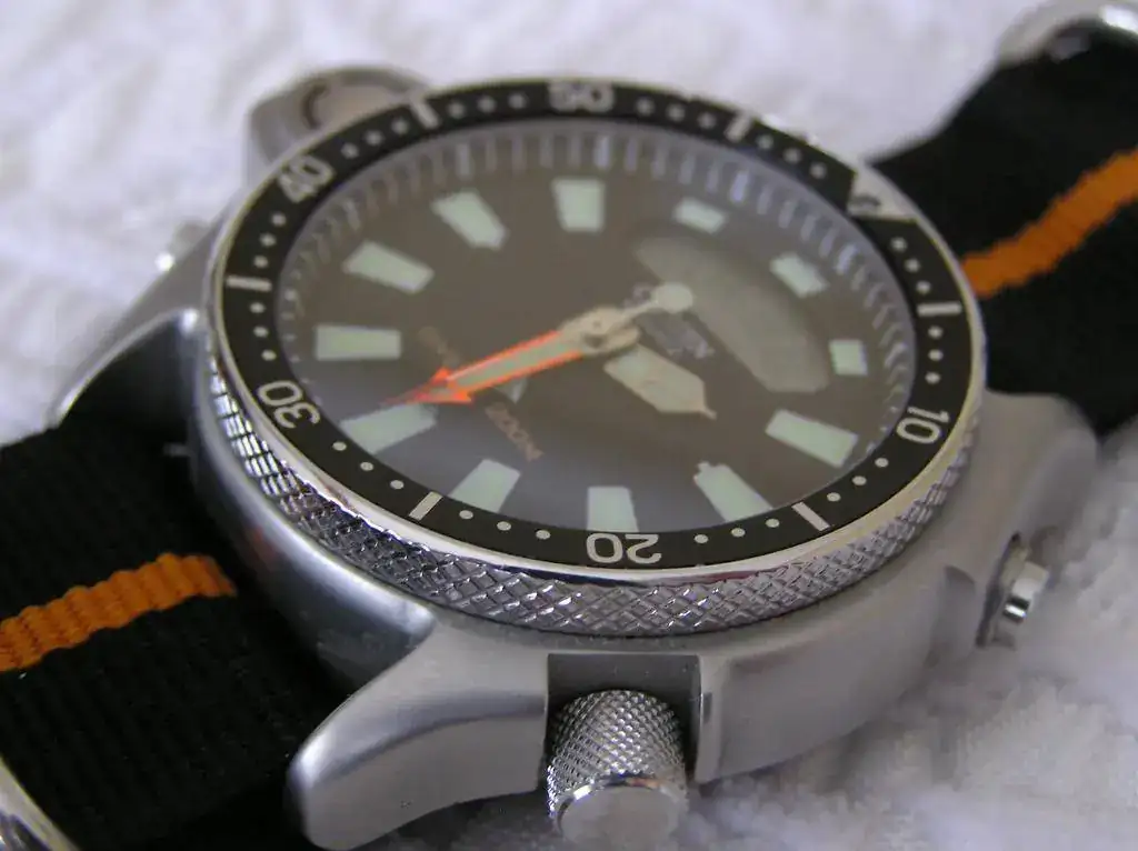

Despues de un tiempo, ya he conseguido poner un zafiro al aqualand, con las maximas garantias de hermeticidad. Por cierto, agradecer de nuevo a Juanjo Saura, el haber nombrado a Carballal, en Barcelona, que es el profesional, perfeccionista y ahora, tambien amigo, que ha hecho posible este y algun que otro proyecto mas...
No es un cristal que como en el caso de un yobokies para un tortuga, resulte muy aparente a simple vista.
Tiene una micra mas de alto que el original y ahora hay menos espacio entre el cristal y el bisel, quedando practicamente sin resalte.
La claridad y la luminosidad que aporta al reloj, son innegables y la probabilidad de pelos y microrayas se ha reducido exponencialmente, que es lo que me interesaba. (Antes, tenia una pequeñisima a las tres y la vista siempre se me iba a buscarla, no podia con ella).
Espero que os guste. Sin mas, fotos:
P1010024.webpP1010025.webpP1010026.webpP1010027.webpP1010028.webpP1010029.webpP1010030.webpP1010031.webpP1010032.webpP1010033.webpP1010034.webpP1010035.webpP1010036.webpP1010037.webp
Me alegro de que hayas conseguido lo que buscabas. A simple vista no distingo un cristal de otro, pero bueno, lo importante es que ya no vas a tener más rayas en él.
Es un zafiro plano, sin AR; sin mas y el unico que se pudo conseguir con la premura de tiempo y dinero.. Pulir y adaptar el diametro es factible; pulir el grosor, no. LLeva de origen 2,5 mm y este zafiro era de 2,6mm. Encajaba perfecto y asi se hizo, tal cual. En las fotos no se aprecia mucho, dado que el cambio a mejor, de la claridad y luminosidad es real, pero sutil.
No obstante, un zafiro curvo, por ejemplo el de yobokies para el seiko, (no le tiene para este citizen), hubiese sido espectacular, pero en mi opinion, habria rebasado por mucho la altura del bisel y no me habria encajado esteticamente al final.
En cualquier caso, lo de las rayas ha dejado de ser un problema inminente, que era el objetivo, Zampetti...
