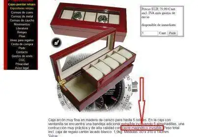

No creo que pase nada,supongo que seran unos imanes de muy poca fuerza,incluso hay estuches para relojes que tienen cierre magnético,asi que no deberia ser un problema,,pero yo como los compis,,el reloj contra mas lejos de ellos mejor.
Ver el archivos adjunto 406373
Quizás esté más orientado a relojes de cuarzo.
