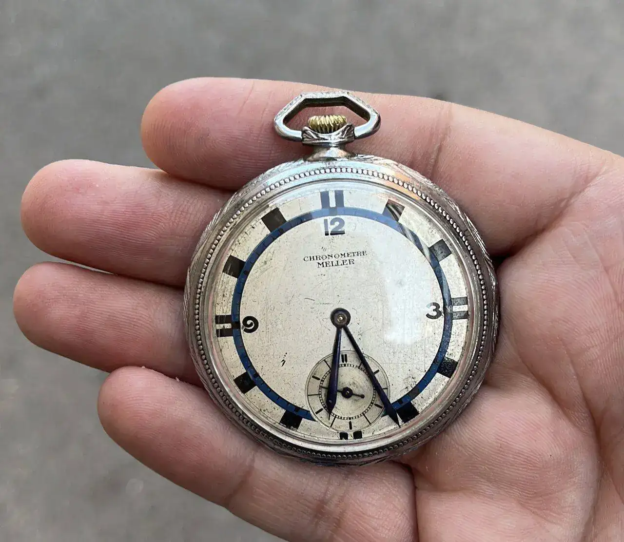

Buenos días,

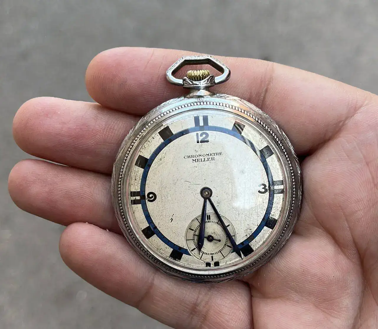

Me estreno en este subforo de relojes de bolsillo, por que mi pareja, que conoce mi afición por los relojes, me ha pedido de poner en funcionamiento este reloj chronometro de bolsillo de la marca MELLER.
Como se puede observar, tiene caída la manecilla de los minutos. Levantando la corona superior, y girándola, puedo mover la manecilla de las horas y veo que también gira el eje donde se anclaría la manecilla de los minutos.
Hasta ahí todo bien. Me faltaría saber cómo proceder para abrir la tapa trasera, para poder ver el movimiento y ver el problema ya que girando la corona en su posición cerrada, suena como si le pudiera dar cuerda, pero la manecilla del segundero, no inicia la marcha…
A ver si algún compañero podría arrojar algo de luz, seguro que sí.

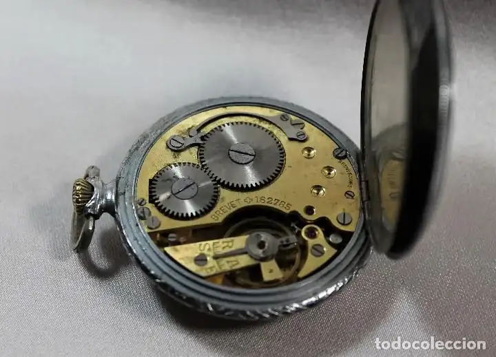

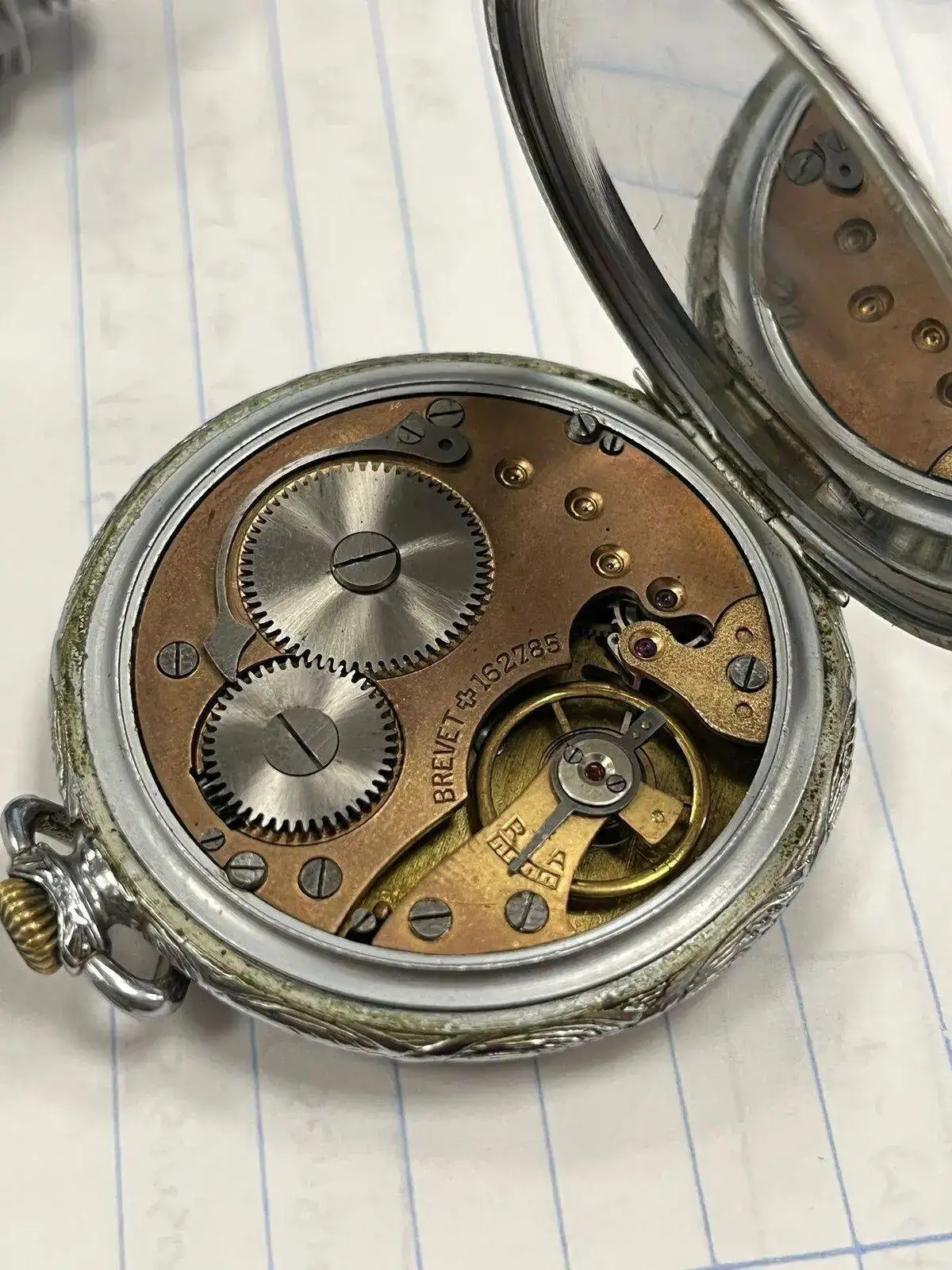

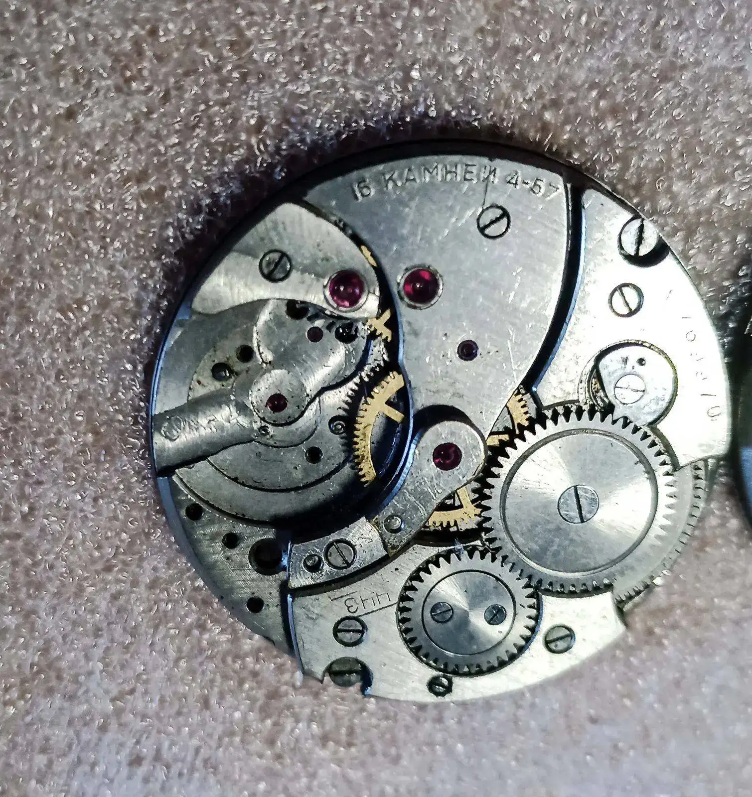

Hay novedades, he podido abrir la caja. No parece que haya botón, si no que cierra a presión.
Parece que el barril del espiral no carga...Seguramente sea ese el problema. Os dejo una fotillo del movimimento:

esta claro que marcas mil. Según negocio
Reacciones: micotam
Gracias por la aportación cesccat!
Como bien dices, mismo movimiento, marcas muchas. Creo que lo llevaré a un relojero para que lo ponga en funcionamiento.

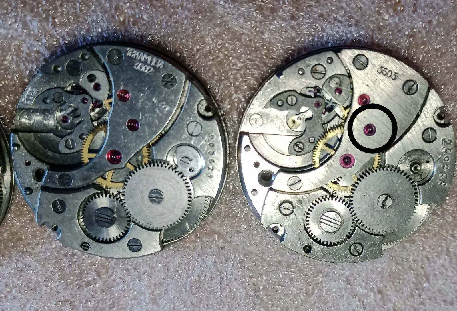

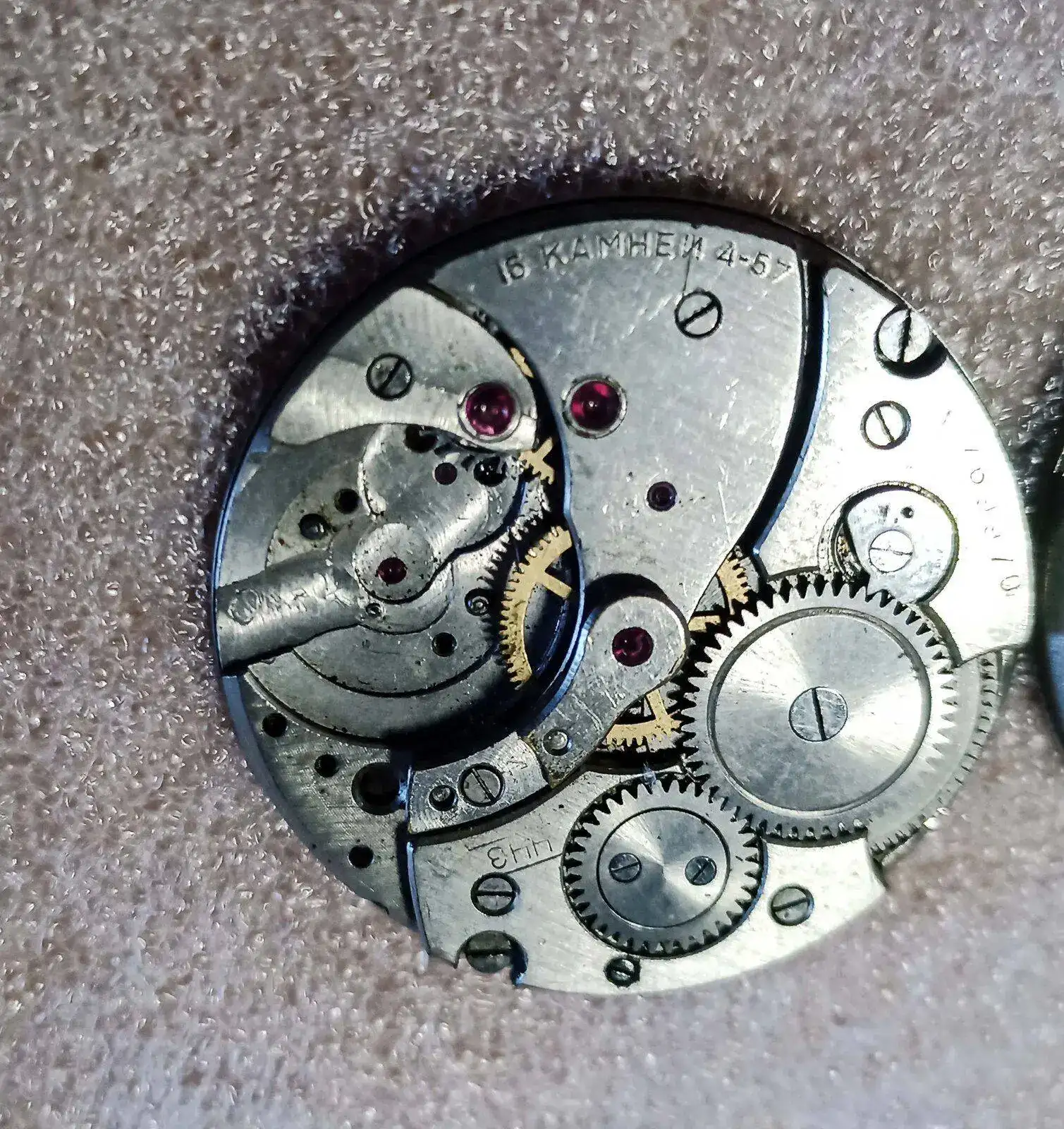

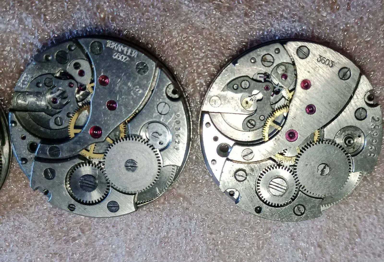

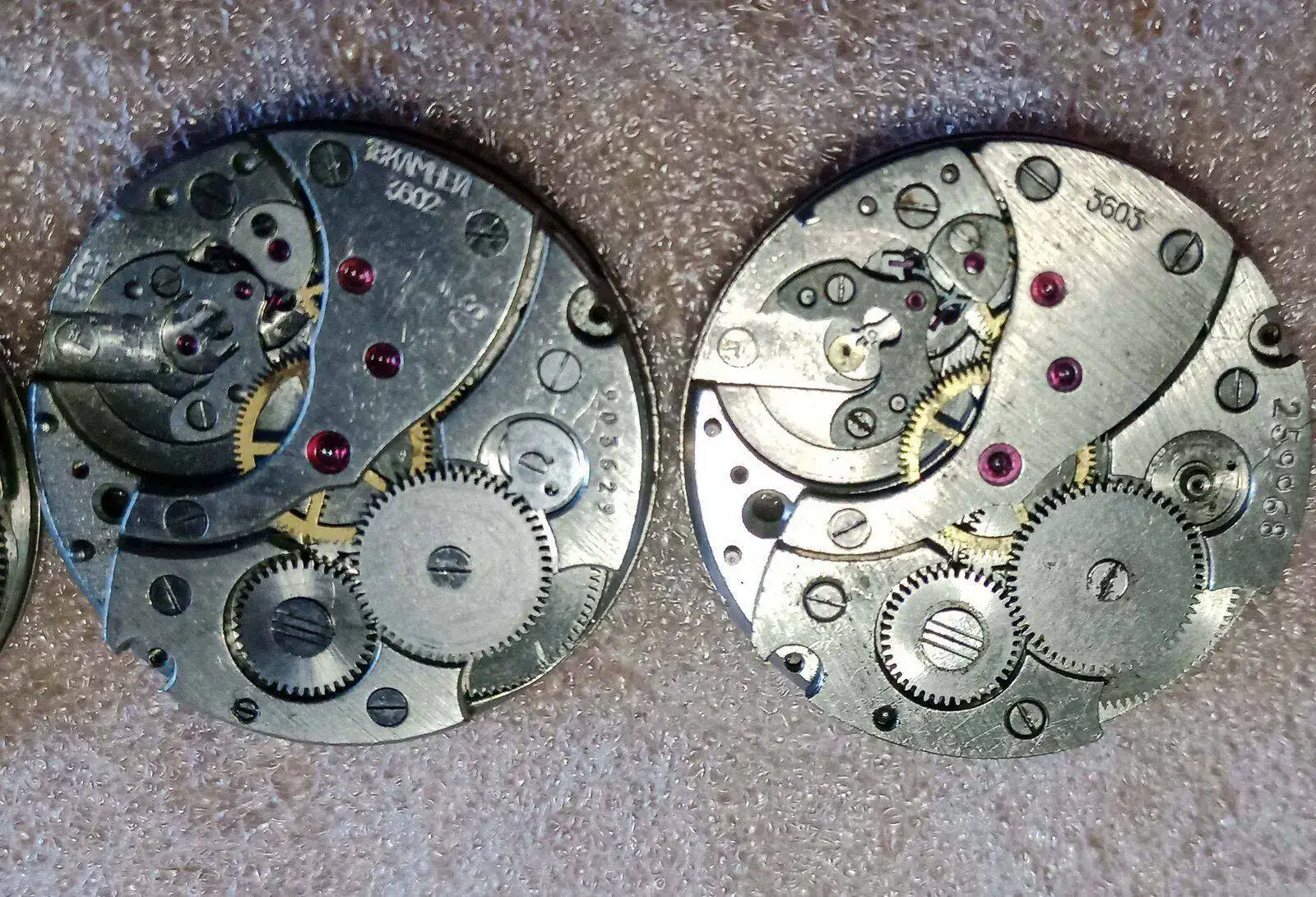

Huy, ¿no tendrás una tercera rueda por ahí de de sobra? Tengo uno que tiene un pivote de ese eje roto y me vendría de perlas.
Una tercera rueda? Le puedo hacer fotos a los movimientos incompletos que tengo y me dices cual es. Aunque eso será mañana que estaré en casa.

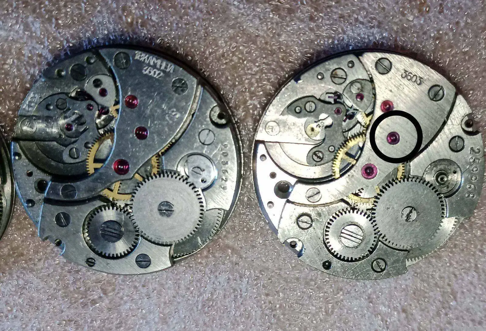

Sin problema, te digo, si partimos desde el tambor, luego va la rueda de centro, que es la que lleva el cañón de minutos por la otra parte, y la siguiente se llama tercera rueda, que lleva un engranaje grande y otro pequeño en. La otra punta. Ya lo hablamos por privado y gracias.
Hola, le he hecho fotos a los movimientos que tengo para piezas, ahora mismo he leído tu mensaje, he dado positivo en covid y anoche estuve con fiebre y tembleques, ahora estoy algo mejor.
Creo que le he hecho las fotos estando demasiado montados, pero casi seguro que tengo la que necesitas. Te pongo las fotos.
Si quieres devuélveme la foto con una marca de qué rueda es y la desmontaré y te la mando.
Reacciones: miquel99
Esta
estaría muy bien
Ver el archivos adjunto 2399064Ver el archivos adjunto 2399065

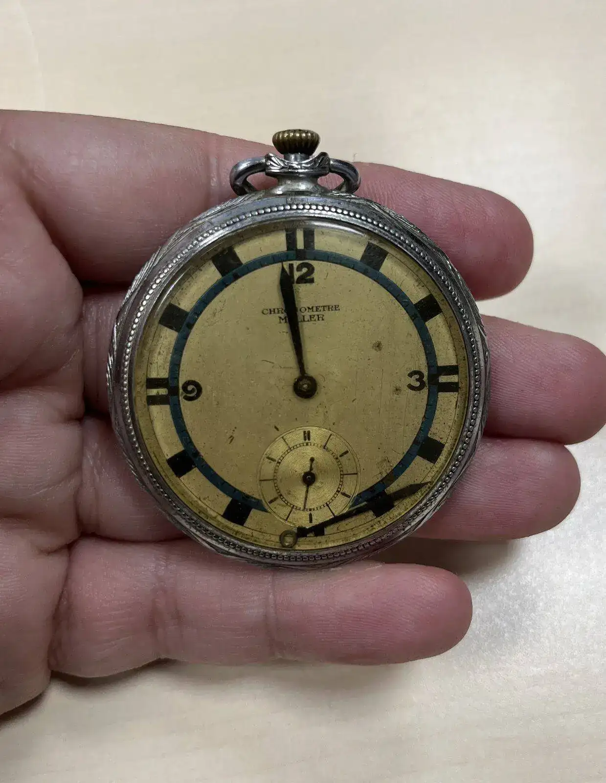

Bueno, después de mes desde que se lo dejé, ya está en marcha, con nuevo barrilete de carga y nuevo plexi!
Muchas gracias por la recomendación del relojero cesccat!
