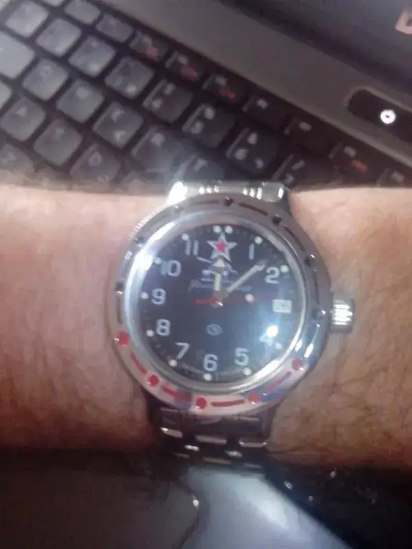

Hola:
Tras leer lo buenos comentarios que tienen los Vostok me decidí a regalarme un Amphibia para Navidad. Cuando me puse a quitar los eslabones que sobraban de la correa, el reloj empezó a funcionar pero me pareció que el segundero se paraba, no le di importancia porque pensé que era por falta de carga pero tras llevarlo un rato puesto se paró completamente. Me lo quité lo agité hacia todos los lados y volvió a funcionar, estuvo así prácticamente 24 horas y se volvió a parar. Ha sido tal la desilusión que lo he dejado en la caja hasta hoy.
Quería pediros consejo, aun no me he puesto en contacto con el vendedor, Zenitar, supongo que sería lo primero que debería hacer ¿no? Aunque no sé si sería más práctico llevar el reloj a una relojería para que lo revisen. En fin, ya me contaréis…
    15,5 KB · Visitas: 162
Hola, buenos días
Yo probaría a darle cuerda, 20/30 vueltas para que coja toda la carga posible, y luego te lo pones. Entonces mira a ver si se para, que no debería.
Si se para llevándolo puesto y previamente cargado es que entonces sí le pasa algo raro. La reserva de carga debe de durarle unas 30 horas.

Le he dado cuerda como me aconsejáis pero no se mueve el segundero ni un paso :(. Creo que me toca hablar con Zenitar.
Estoy probando ahora a darle unos golpecitos sobre la mano y el segundero se mueve unos dos segundos hacia delante y hacia atrás como si estuviera un poco suelto, no sé...

Todavía cabe la posibilidad de que, dado el raro tacto de la corona, creas que le has dado cuerda y no sea así.
Si pudieras describir como has hecho para darle cuerda así como el tacto y sonido de la corona quizás podríamos sacar alguna conclusión.

He desenroscado la corona y manteniendola un poco tirante he dado cuerda. Se oía un "criiiicriiiii" como el que suena al dar cuerda a mi HMT Pilot, supongo que lo habré hecho bien. De todas formas, cuando lo estuve mapulandolo para acortar la correa se puso en marcha y después llevándolo puesto también estuvo funcionando. Ahora ni con la cuerda ni con movimiento ni con golpecitos sobre la mano se pone en marcha. A ver si esto te dice algo, gracias.
Bueno, ya veo que no soy el único al que le pasa algo parecido. Siento lo que te ocurrió. A pesar de todo y gracias a muchos comentarios sigo manteniendo la confianza en esta máquina :).
Buenas noticias. Anoche volví a trastear con la corona, dando un poco de cuerda, cambiando la hora y la fecha y se puso en marcha. He dormido con él y de momento sigue funcionando.::dnz::
MILOMO hay un hilo donde indican que para cambiar la hora y la fecha de la posición 3 mejor ir a la 1 para después ir a la 2 (hablo de las posibles posiciones de la corona), porque de no hacerlo así, puede dar problemas (ojo, esto lo he visto en otro hilo del foro estos mismos días... No me preguntes cual, que digo demasiados...)
