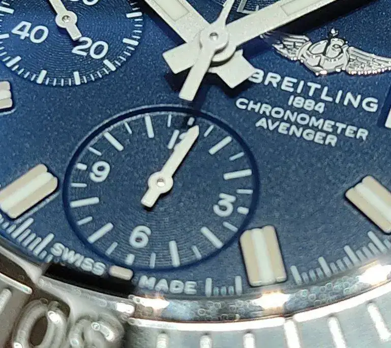

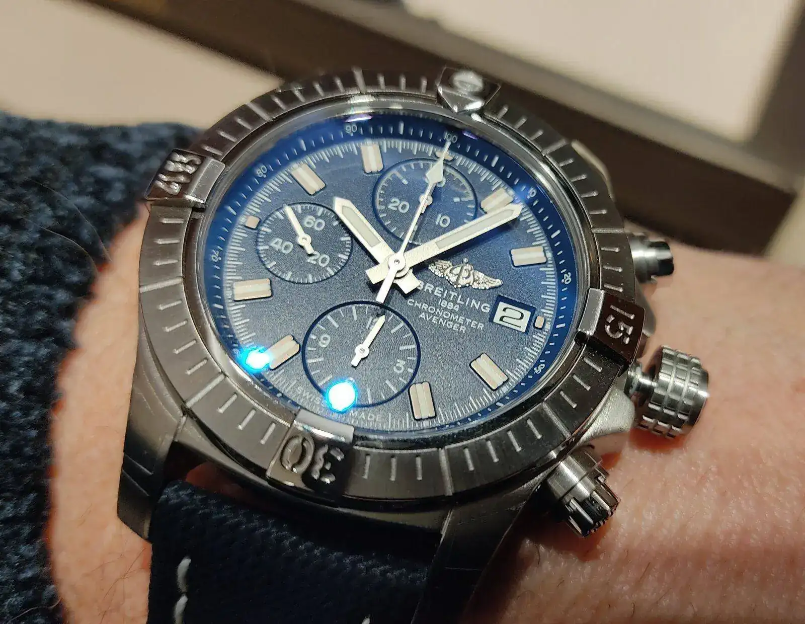

Muy buenas,
El otro día estuve en relojería CO Breiltling mirando unos relojes de corte deportivo o Diver. Me enseñaron más o menos lo que quería ver de las marcas que solicité. Me llamó la atención un detalle en un Avenger Crono, 5700 €. La aguja de la subesfera a las seis no está centrada.
Como puede ser que eso ya salga así de fábrica, que nadie en la tienda al recibirlo lo supervise y que tampoco nadie al ponerlo/sacarlo del escaparate a diario o mostrarlo al cliente se de cuenta ? En fin, creo que todas las marcas deben hacer fallos así pero es imperdonable.
Que os parece ?
Ver el archivos adjunto 2356199Ver el archivos adjunto 2356200

La corona del reloj esta abierta, en posición de cambio de hora, en multitud de cronos cuando la corona esta en posición de cambio de hora, puedes mover y ajustar las manecillas del crono con los pulsadores. El pulsador de arriba ajustaría la pequeña esfera de las 12 y el pulsador de abajo seria para ajustar la aguja de la esfera de las 6. Fácilmente se ha podido presionar el pulsador inferior moviendo la aguja una posición. Es una teoría, no se si en estos relojes de nivel es posible mover esas manecillas tal y como he explicado.
En un reloj de cuarzo...entiendo que este es mecánico. En tal caso o la trotadora se ha parado intentando hacer saltar el contador de minutos por falta de cuerda o hay que desmontar la aguja y volver a clavarla
Algunos cronos con baja carga, requieren presionar bien a fondo y continuado un segundo o dos de duración, el pulsador de reset, para que todas las agujas vuelvan al cero. Recuerdo uno bastante insistente en esto, un El Primero flyback, que requería una pulsación larga a fondo para que todas volviesen.
Por otro lado, si salió así, es una cadena de fallos desde fábrica a tienda. Personalmente no puedo con esos fallos en los cronos.
Me lo he encontrado muy a menudo en los Speedmaster pro. Omega dice que mediante foto por una máquina, controla el centrado de las agujas. El caso que la del dial de las 6 queda oculta tras la cola del segundero central... Y es muy normal ver esa algo desplazada.
Vaya, eso del centrado por foto de precisión y que el dial de las 6 queda oculto explica muchas cosas, no lo sabía. Mi speedmaster lleva un muy pequeño descentrado (pasa desapercibido a simple vista, pero algo hay) y en efecto he leído que le pasa a algunas unidades, por pequeño que sea. Curiosamente, si mantengo el crono funcionando hasta pasadas 6 horas y reseteo (se resetea hacia el otro lado, entiendo) ese mínimo descentrado desaparece hasta que vuelva a activar el crono

Un simple reseteo/alineación de agujas. Eso sí, lo podían haber hecho en el momento de enseñarlo.
