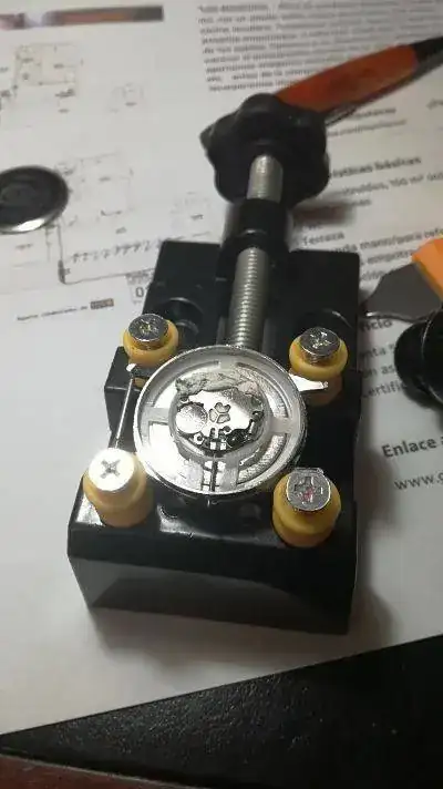

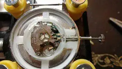

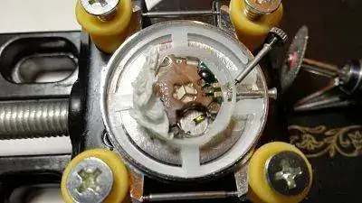

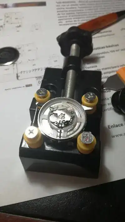

La tija resultaba larga y la corona quedaba muy separada. Acorté tanto la tija como la corona con la dremell y repase con lima de mano, y no perdió la rosca. Roscaba. siguió quedando un poco larga pero no quise tocar mas. Creo que le faltaba también un cuello cilíndrico que encajara exteriormente con la caja e interiormente recibiese el eje de la tija. No se como se llama.
Ver el archivos adjunto 405145
Ver el archivos adjunto 405146

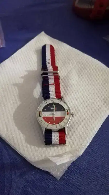

Bueno pues no está mal, el reloj anda y la correa le viene bien. En la siguiente partida lo llevo.
Todo enhorabuenas, me hacen la ola, buenos amigos. Pero con el sobo que le dan consiguen que se caiga la corona y lo peor que se pare.

La tija como dije tenía holgura en el agujero de la caja y el calibre podía moverse en la bata, quizá por ello alguien había puesto una especie de cuña de papel que yo había quitado.
Decidí:
.-apretar mas la corona, razonablemente para no cargarme la tija, pensé ponerle una gota de epoxi, pero no lo hice.
.- cambiar la pila por si acaso.
.- y lo complicado conseguir un cilindro-cuello para evitar holguras de la tija y que no se moviese el calibre.

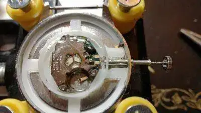

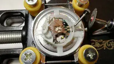

Me vino la inspiración utilicé dos punteras-conectores ( electricidad-electrónica),
Ver el archivos adjunto 405150
una dentro de la otra, encajan con ligera presión en la caja y la tija entra perfecta en su interior.
Unos repasitos y colocado. El calibre no se mueve.

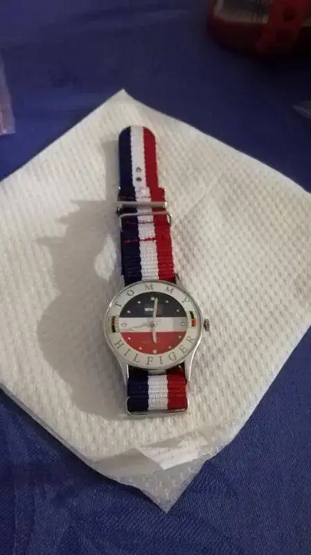

Ver el archivos adjunto 405152Ver el archivos adjunto 405153
Ver el archivos adjunto 405154
Al cabo de unos días lo cogí para ponerlo en hora y se me paró de nuevo. Lo abrí y encajé un poco la pila, claro que al hacerlo a la fuerza tambien movería algo el calibre y su continuidad tija- caja, por lo que por una cosa o por otra el reloj echó a andar. Pero algo pasa. El calibre lo he encontrado en eBay por 5 €, pero creo que no viene al caso.
