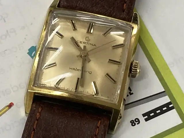

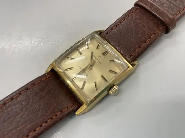

Buenos días a todos!!!…..la verdad es que no llevo demasiado tiempo con este interés por relojes vintage, pero debo reconocer que estoy disfrutando mucho con ellos.
No hace mucho me ofrecieron este reloj y estoy dándome vueltas a si es una pieza que merezca la pena…..o dejarlo pasar.
Caja chapada de 20 micras y funcionando correctamente…..estéticamente me gusta porque es diferente a todo lo que tengo.
Pues eso…..os dejo una foto y ya me decís!

¡Hola compañero!
Hay dos cosas que no llevo bien: primero ¿que quiere decir esto? "hacer fotos online buena calidad".
Segundo, me hace falta una buena foto de la máquina para poder decirte si merece la pena o no. Así, en genérico, un Certina es una buena opción, pero sólo si está en buen estado y para eso hay que verlo entero.

Pues si no voy equivocado es un 23.36 con caja tipo Gallet - el vendedor que te pase las fotos de atrás para ver si conserva los tornillos de origen, que a veces hay trampa - de mediados de los 60. También pídele que te lo desmonte, ya que muchos vienen ya sin la junta o con cristal ajustado a mano (el suyo es de escalón o rebaje).
Si te lo deja muy bién de precio píllalo: las cajas chapadas no suelen estar en ese estado, y siempre puedes usarlo como moneda de cambio con algún italiano, que se pirran por ese tipo de relojes ;-)
P.S: como bién decía el compañero as1130, eso de "hacer fotros de buena calidad" es un deseo de año nuevo o algo que se te ha colao? Porque fotos de relojes pa poner en venta sabes hacerlas....:clap:
Gracias a todos por vuestras respuestas!…..lo de las fotos de buena calidad lo ha colado el editor de fotos que uso para subirlas…..no hay mensaje subliminal alguno detrás…..☺️
Finalmente me quedé con el reloj……está en un estado envidiable para sus años y yo estoy encantado con el.
