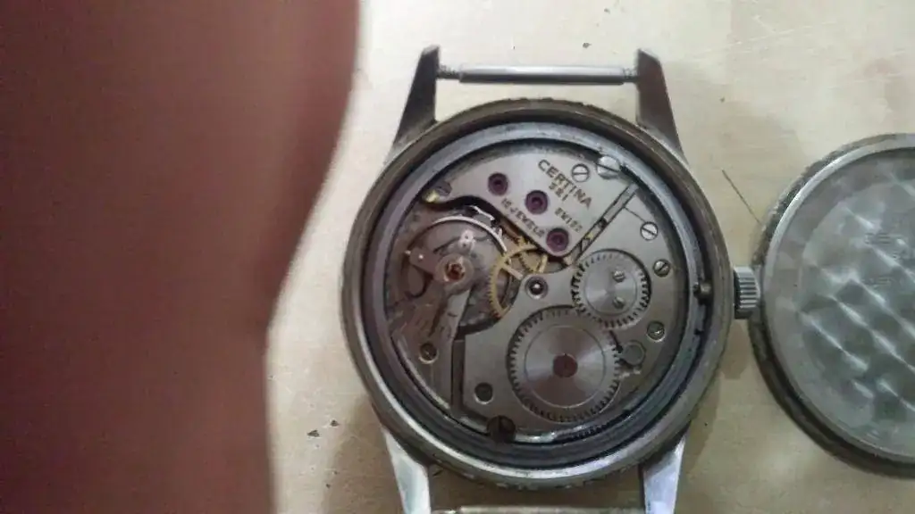

En un lote comprado en la bahia a entrado este al abrirlo me he encontrado con esta maquina.hasta que punto es un franquen ... El el dial no pone nada y la aguja del segundero fijo que suya no es.decir que al venir en lote no lo he comprado como certina .
Caja y maquinaría -muy buena- Certina, de la esfera no te lo puedo asegurar porque no se ve na'. Pero es un reloj con muchas posibilidades y que no creo que te sea dificil encontrar una esfera para ese reloj, incluso las agujas pueden que sean originales, menos el segundero, claro. Suerte!.
Si las patas de la esfera coinciden si que es una esfera certina, pero con las grafías perdidas. Hay esferas del 321 que no llevaban el logo en aplique. Puedes mirar haciendo brillar la esfera con un foco de luz y ver si conserva algún rasto de la palabra certina en la esfera.
La caja parece la original y la tapa es la suya.
Pues el calibre es Certina sin duda.
La caja parece serlo también. La corona no, desde luego. Y el dial está totalmente borrado.
Si la esfera esta con sus tornillos .pero al trasluz no se ve nada que hubiera estado ahi

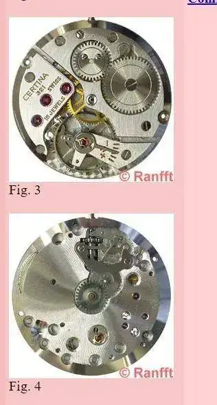

ELRELOJ, nuestro amigo y maestro argentino dijo "estimo que salió entre 1950 - 1955. Es un calibre KF321 que no se vé muy a menudo."

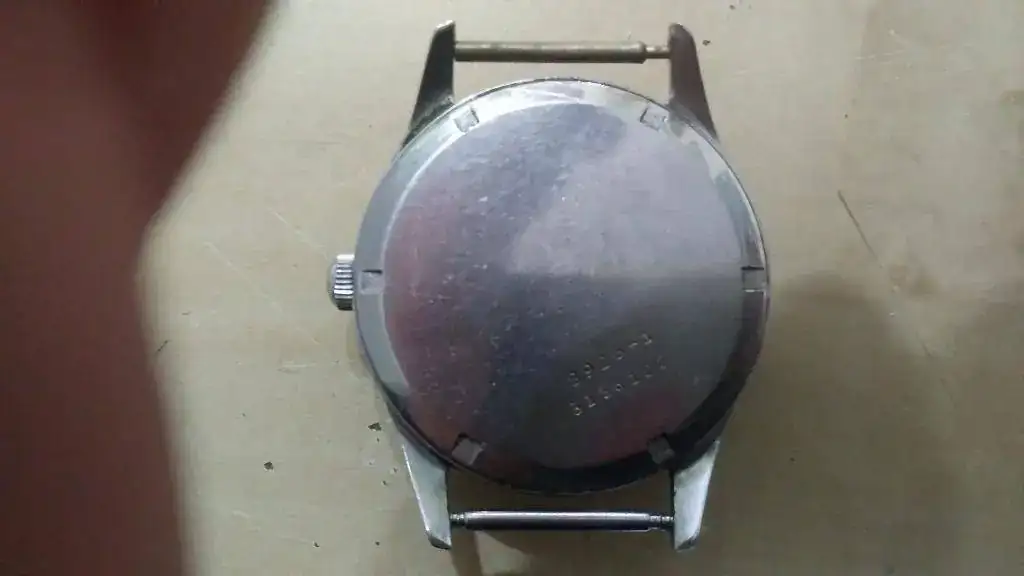

Jo menuda informacion .gracias aunque el arreglo ha sido el tipico soplido de relojero y que segun la app del movil anda en 38 segundos al dia por si sirve de ayuda y sabiendo que esto no tiene nada que ver en la tapa hay unos años grabados el primero 59 y el ultimo que se pueda leer 63.

Bueno ya ha venido del service mi relojero dice que se le parece a un grana y coincide con vicente de que el dial era asi sin marcas .en el dial por detras viene una KF
Apenas legible estoy a la espera de una aguja que le vaya mejor
