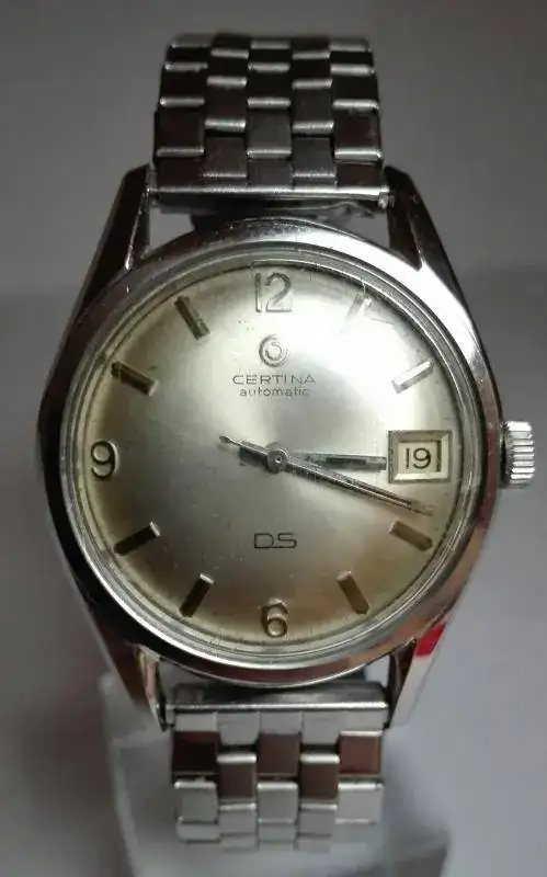

Buenos días camaradas, hoy os presento mi Certina Ds automático del año 1964 (si no me equivoco). El único problema que tiene, es que el calendario no funciona y el armis no es original ::cry:: pero por lo demás va perfecto. Para mi es una preciosidad. Qué opináis de él? Sé que lo del calendario tiene difícil arreglo.. Pero me encanta!
Me parece una preciosidad :ok::
Muy bonito y precursor de la saga... La verdad es que el sistema de natación/fecha en estos calibres de Certina vintage son un tanto particulares, tienen una pequeña rueda que circula con una presión muy concreta y el paso de los años y la falta de revisión y ajuste en esta zona, impiden el correcto salto y arrastre del disco de fechas. Si te lo mira un profesional te puede arreglar correctamente este problema.
Cómo no nos va a gustar semejante reloj!, un mito dentro de la relojería, enhorabuena!
Estuve en una relojería de Valencia, donde tenía un cartel vintage de marquesina donde rezaba: "Certina" en grande. Entre a preguntar y el señor me dijo que ni me molestara en llevar el reloj, que eso no se puede reparar.. si me dices que se puede me haces superfeliz! Espero claro esta que no me cueste un ojo de la cara :umbrella:

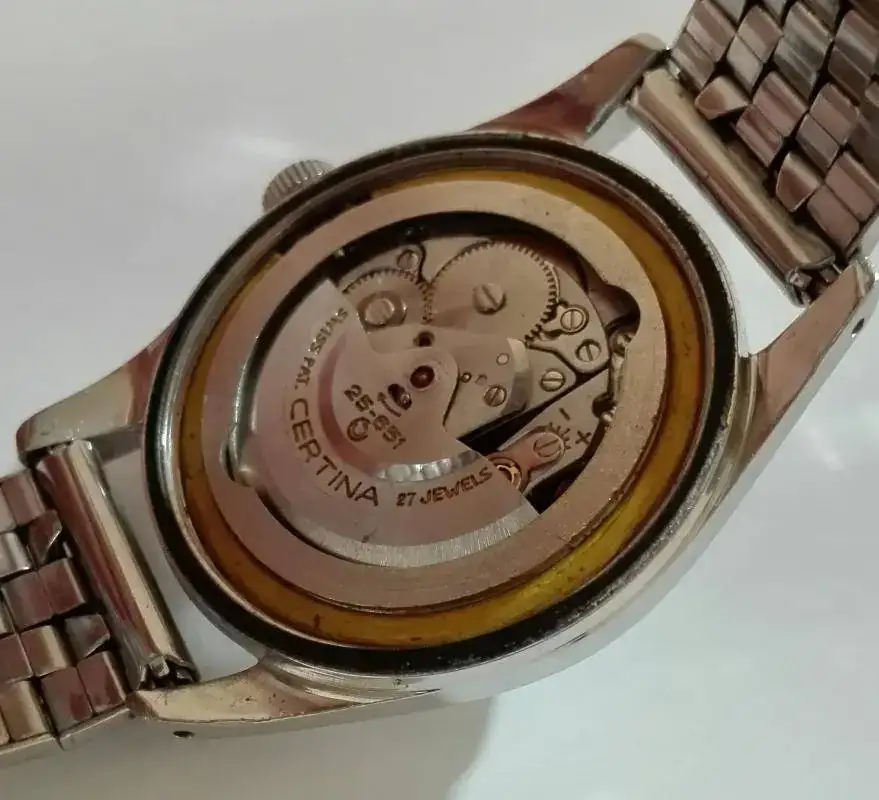

Buen día "aero"; este calibre 25 -651 de Certina tiene su punto débil en la rueda del calendario. Al no poder encontrarse facilmente - trate de conseguir un reloj con ese calibre usado pero - aseguresé que esa rueda no este rota haciendo trabajar el calendario. Aquí en el subforo vintage puede ser que algún amigo tenga un Certina de ese calibre - con la rueda sana y...??

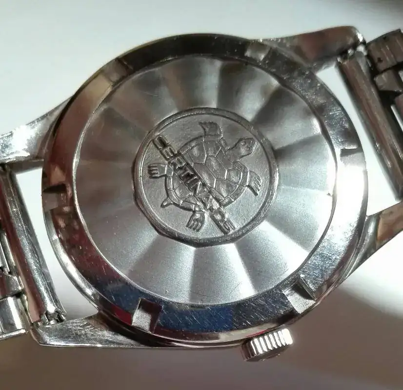

Me parece precioso, esa tortuguita emociona.
La tortuga que todavia esta en mis pendientes, jejejej, bella pieza....
¡¡Preciosa tu tortuga!! Aquí otra que aún tiene pendiente incorporar una :whist::

El problema del arrastre del calendario, es cuestión de buscar un relojero con fornituras, que haberlos hailos

La verdad es que la única peguita es que no va el calendario.. He comprado otro Certina Ds a ver si puedo hacer entre los dos uno 😂
