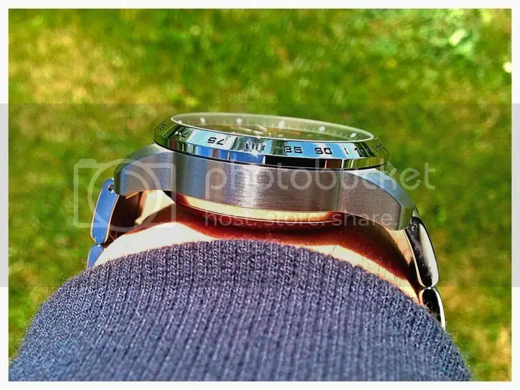

Compralo, es una maravilla compañero. Eso sí, tiene una altura de caja importante, no apta para camisas....

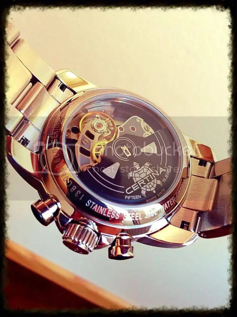

Y esta es una foto del calibre, es muy bonito de ver, la pongo más que nada porque hay muy poquitas por la red, ésta es del mío:
Corrigiendo un poco, el movimiento de ese certina no es un Valjoux 7750, es un movimiento más económico pero con buenos resultados, en la trasera se vé la diferencia, también se nota la diferencia en el contador de horas del crono que llega a 6 horas, no 12 como en la 7750.
