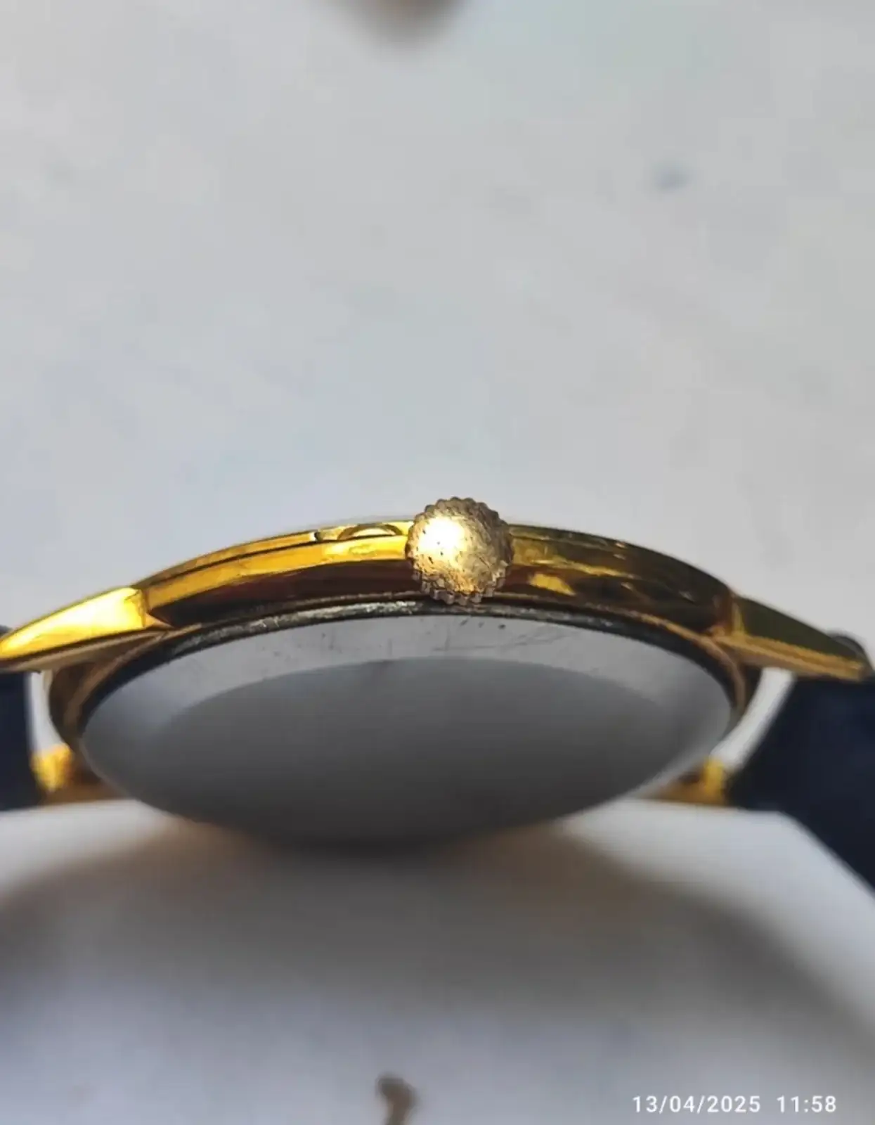

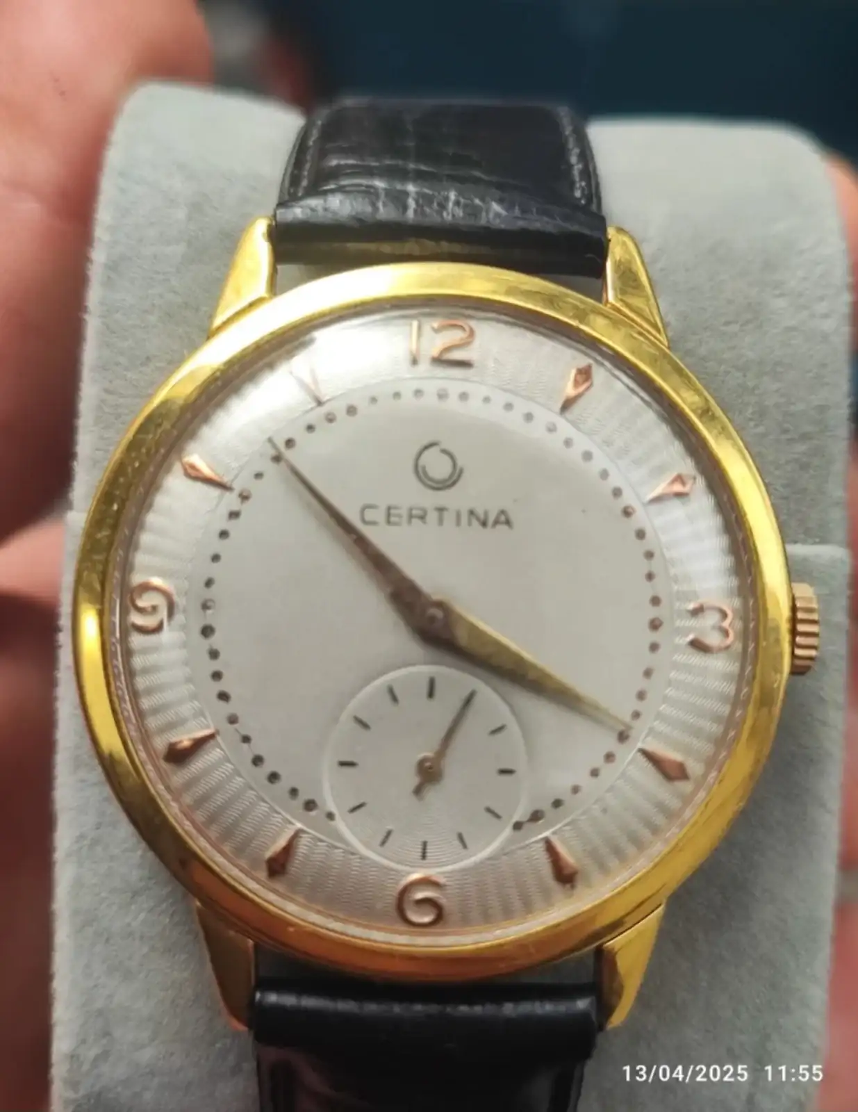

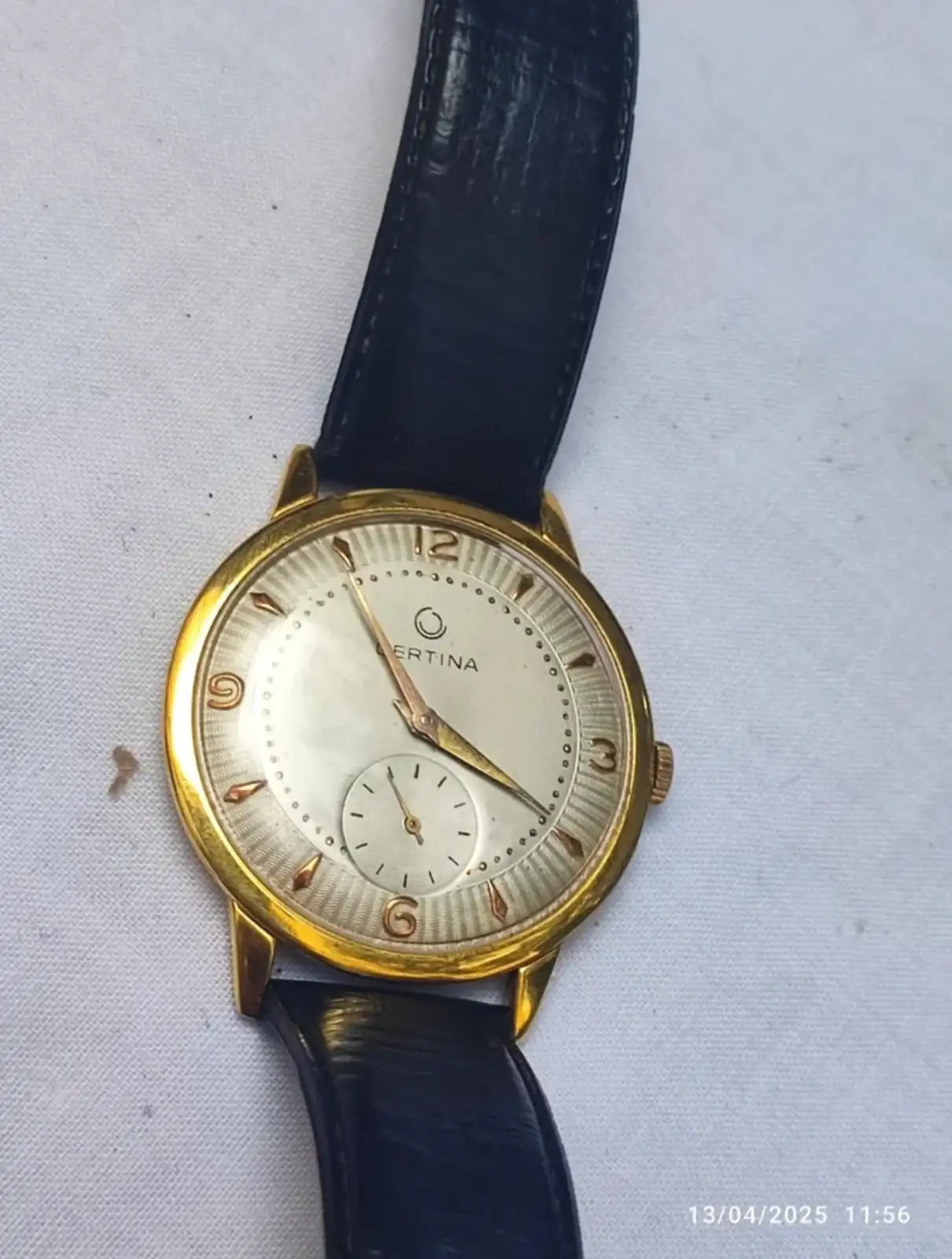

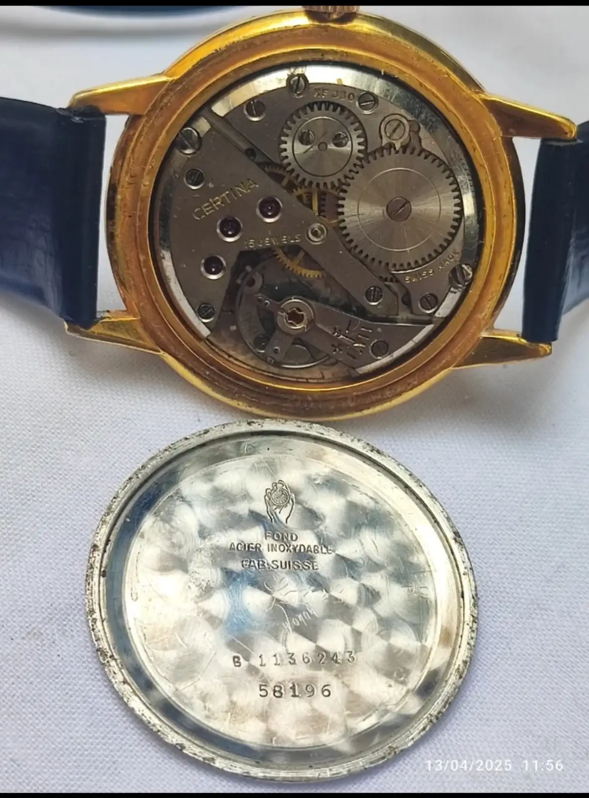

Estoy muy en duda con este reloj la verdad es que soy primerizo en esto del coleccionismo y quiero empezar por unos vintage . Les dejaré unas fotos la esfera me genera muchas dudas parece que esta muy retocada (se puede poner una esfera que no pertenezca a esa maquinaria ? No se si es una pregunta tonta) pueden analizarlo uds ojos más expertos y decirme que les parece ? Es auténtico?.

La esfera está repintada y la caja o al menos la tapa trasera es Movado.

Muchas gracias Jorge eso me temia lo de la esfera .... además la tapa y la corona es cierto no son las originales

De nada. La aguja minutera y horaria son también diferentes, tanto en tono como en forma.

Coincido totalmente, por ese dinero es fácil que encuentres un KF 330 con todo original.. y ademas con una bonita patina , si estas empezando no le tengas miedo a las patinas y a los rayones, son la esencia del vintage y muchas veces garantía de éxito.

Todo mal en este reloj. Es cierto lo que te dicen, en este mundo cuando más perfecto parece todo, hay que mirar muy bien que no esté restaurado o no sea original.
