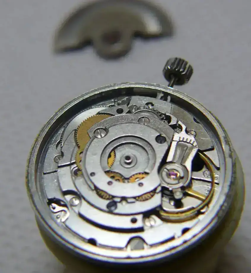

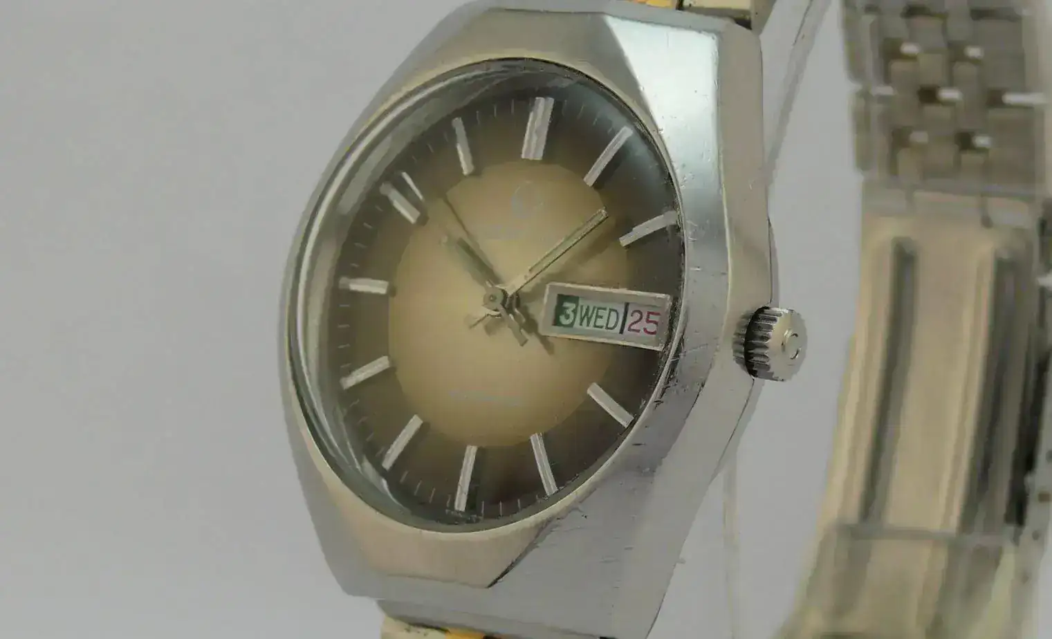

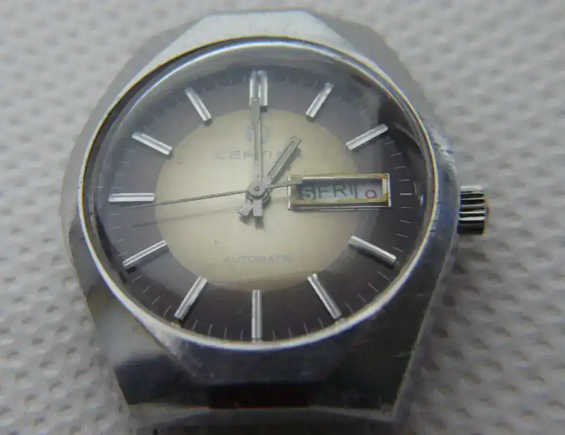

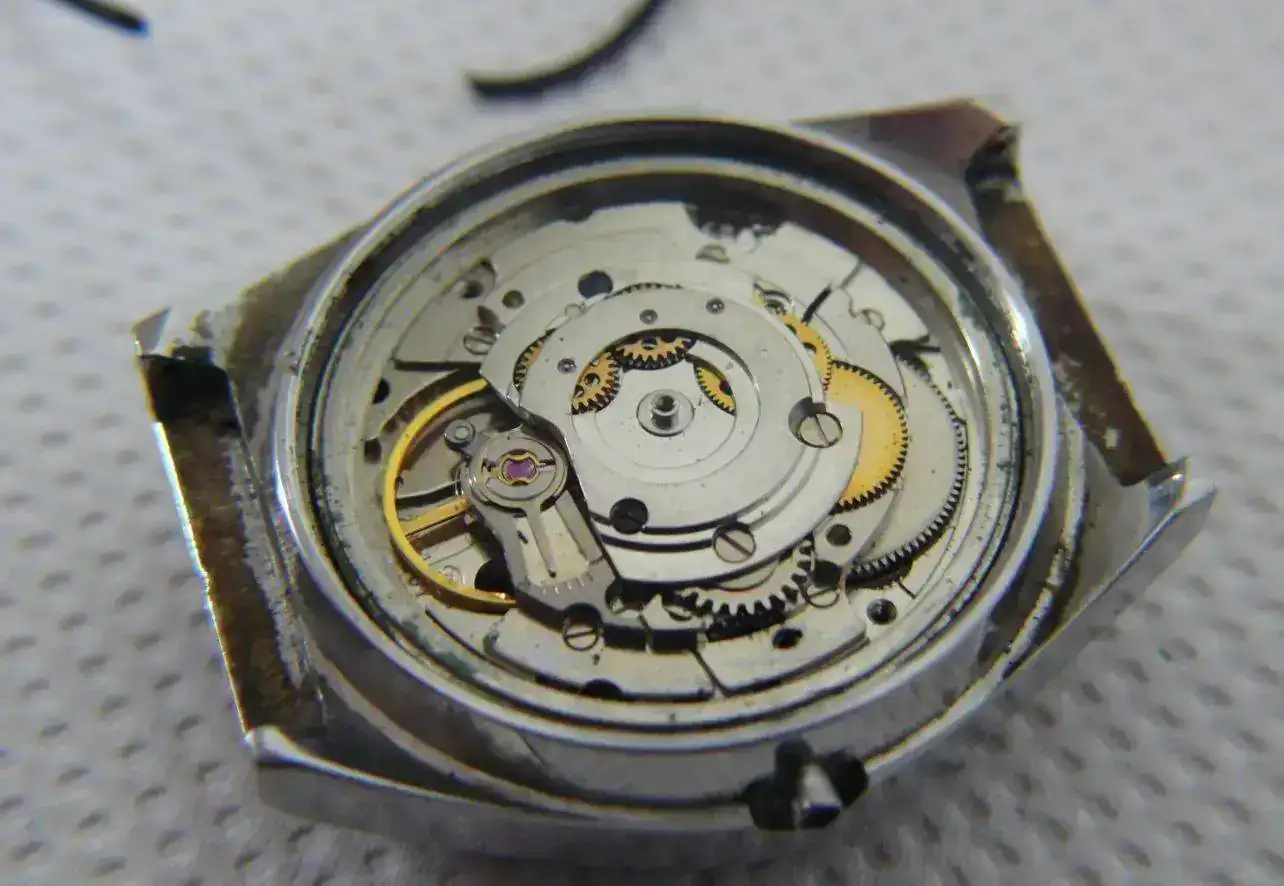

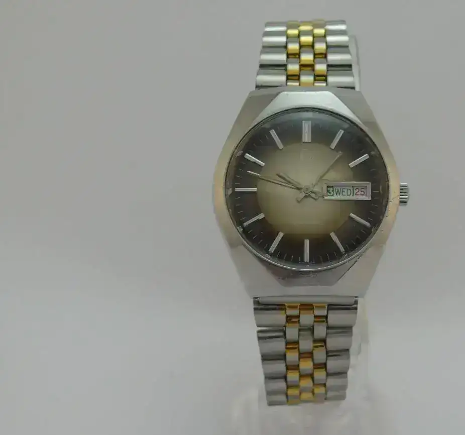

Y yo hace tiempo encontré este derribo, que ahora he pretendido recuperar

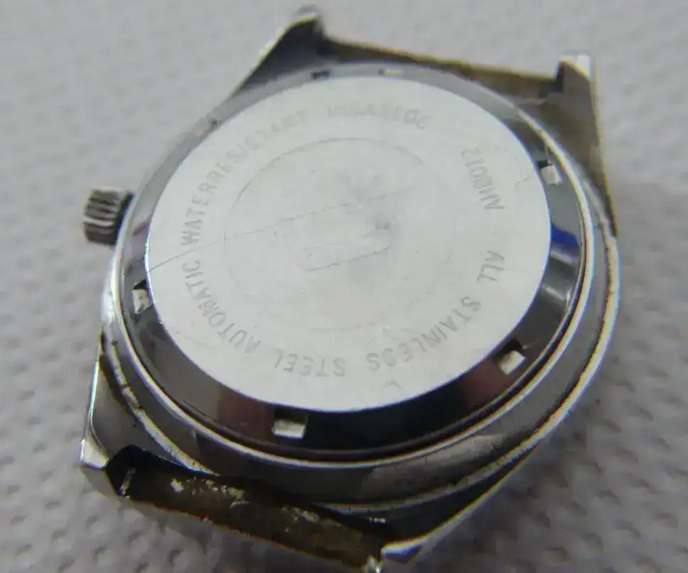

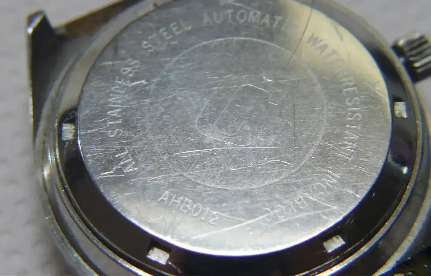

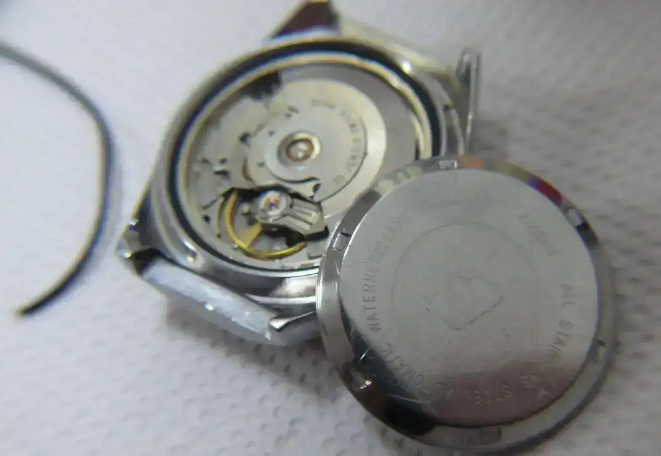

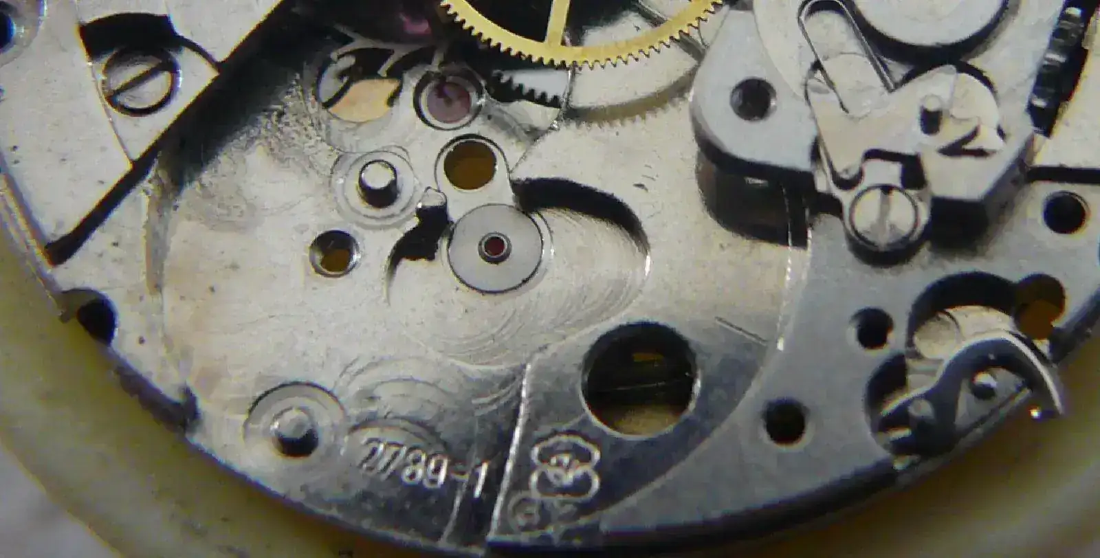

La trasera deja ver algo del grabado setentero

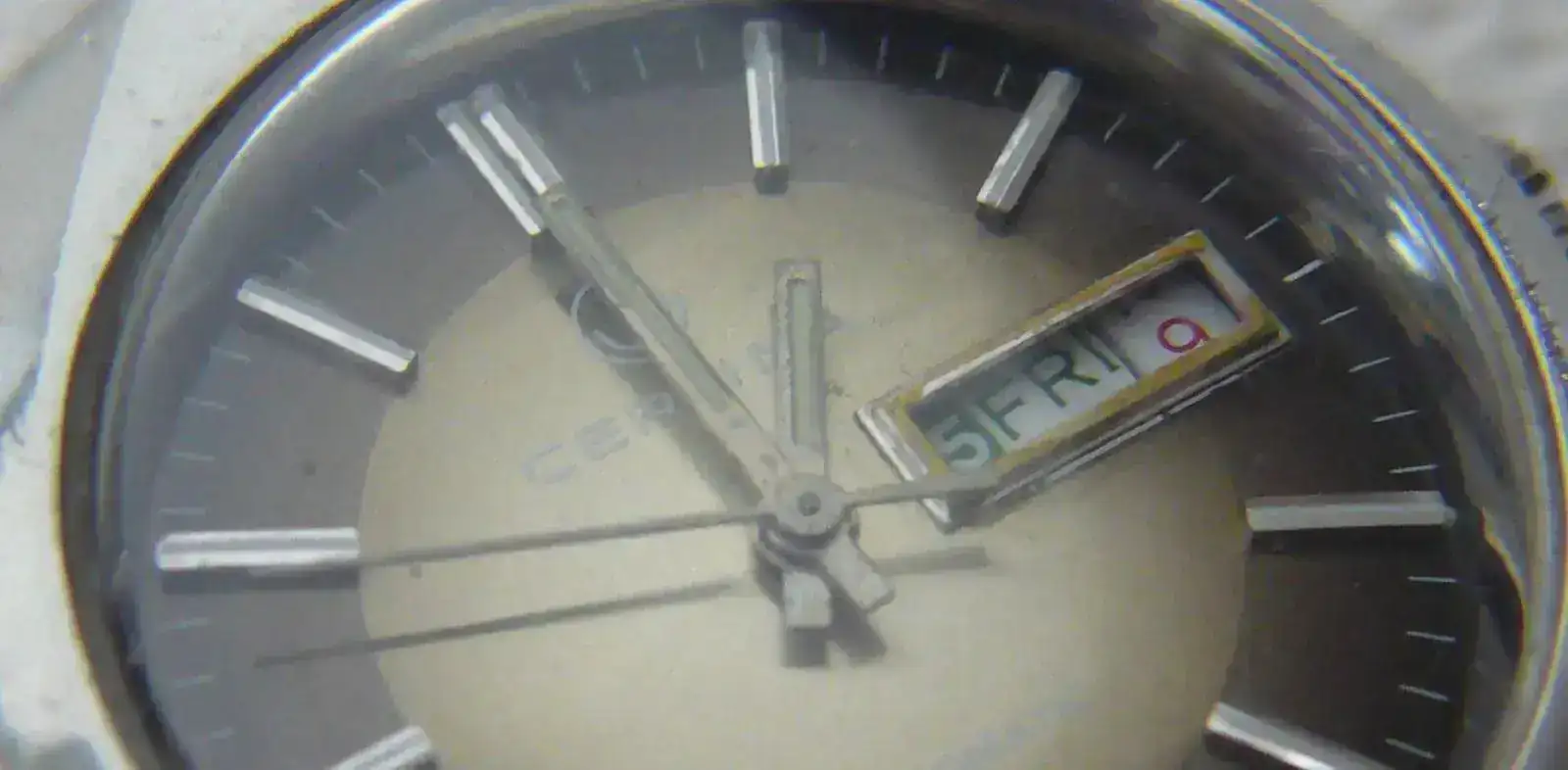

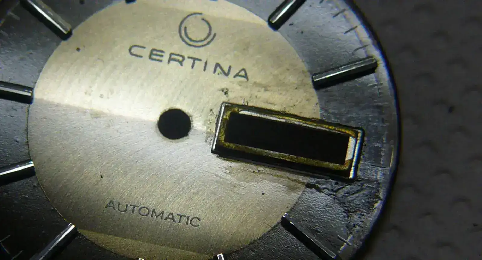

Y la cara de la pieza con una desagradable sorpresa
Un mushasho ha pegado la ventana del fechador al valverre

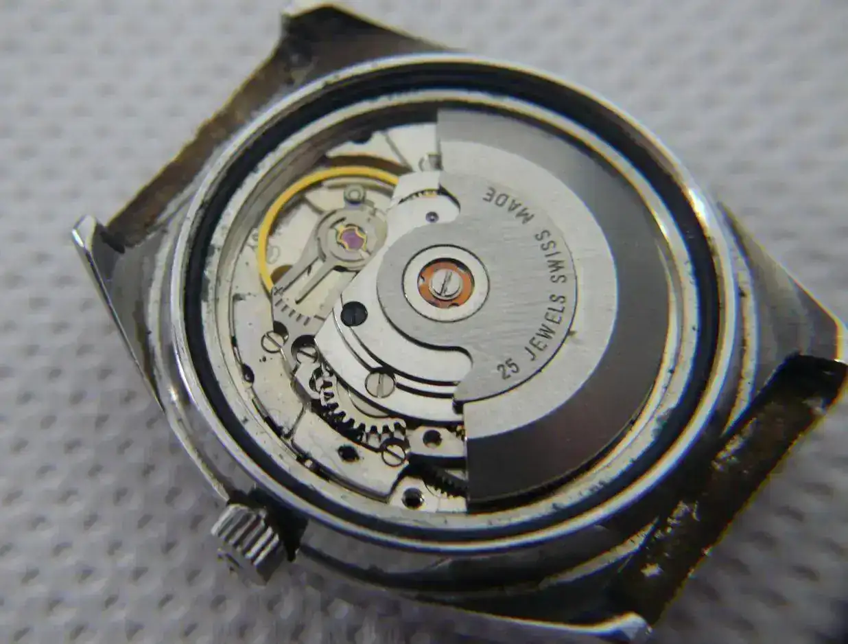

Al menos monta una efectiva y potente Eta 2789 - 1 al ser con fecha

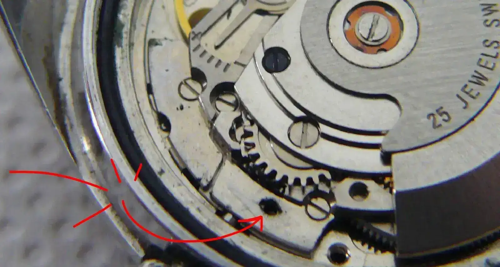

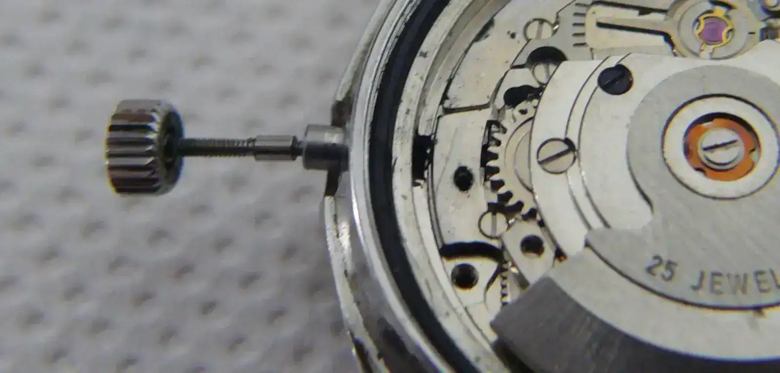

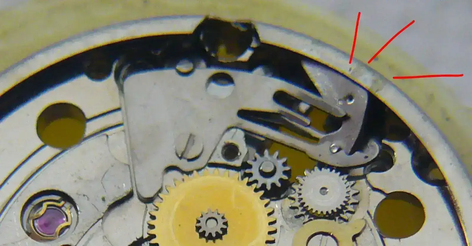

Otra sorpresa,,, ande andará el tirete... que como se ve es de pulsador....
Como la tija se salía, pedí el tirete por TC y hace unos días me llegó y decidí intentar recuperarlo....

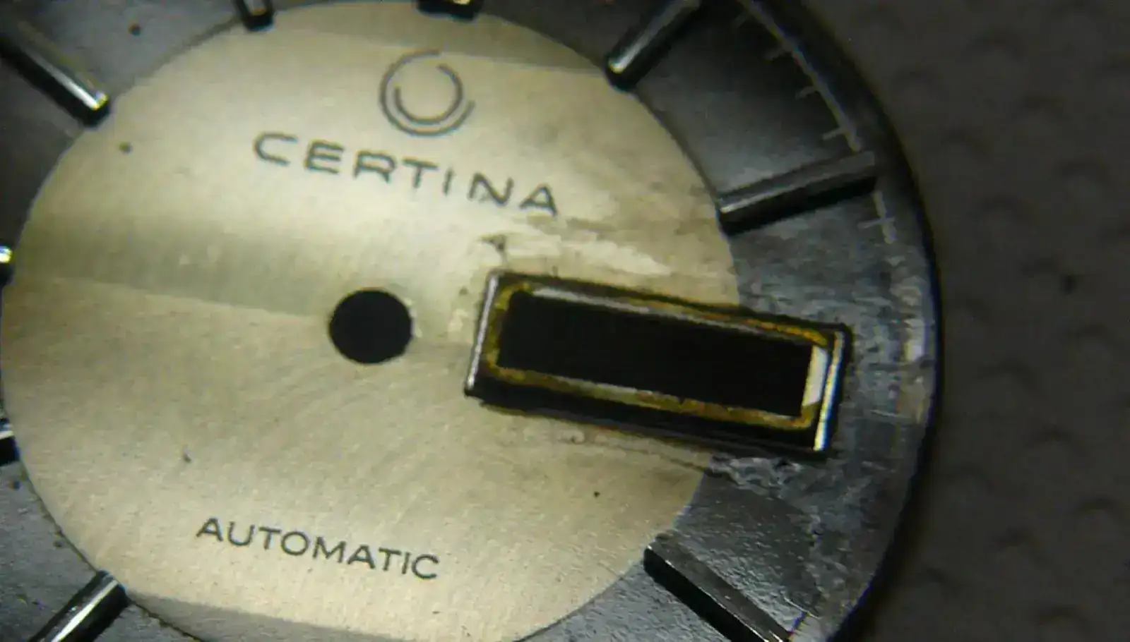

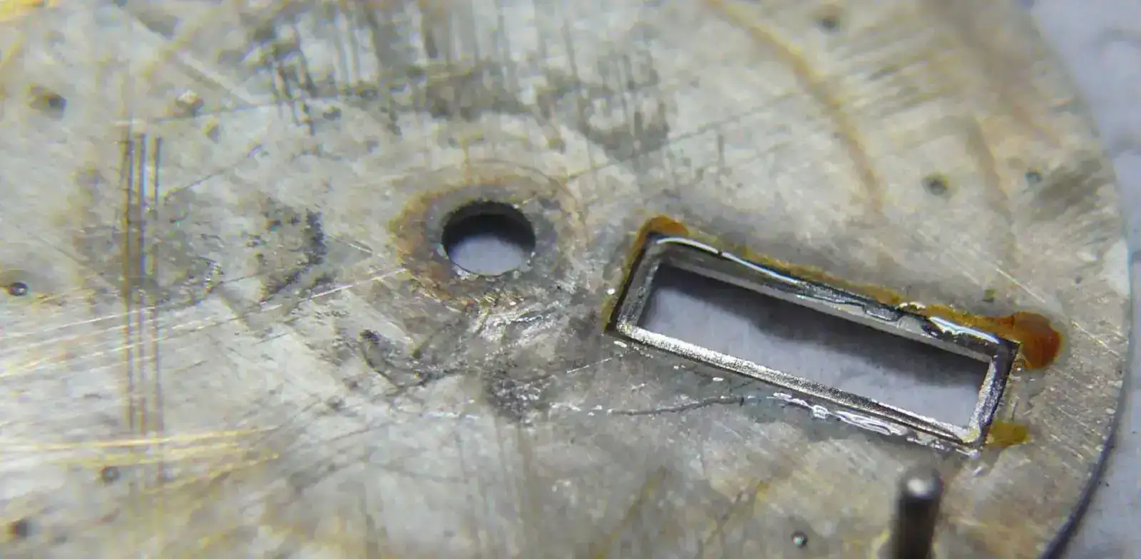

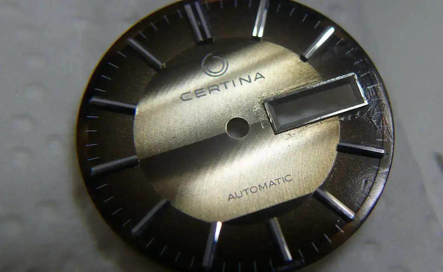

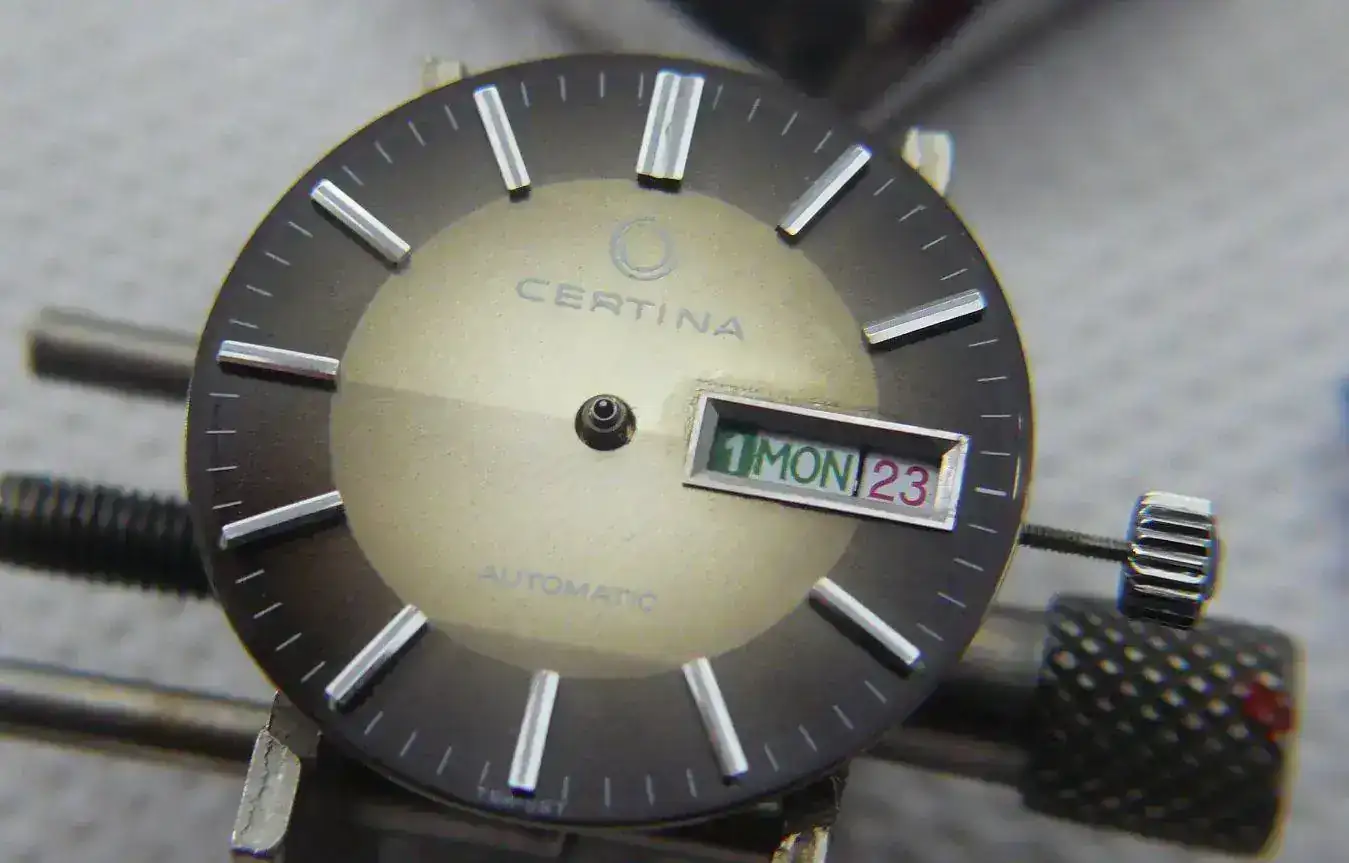

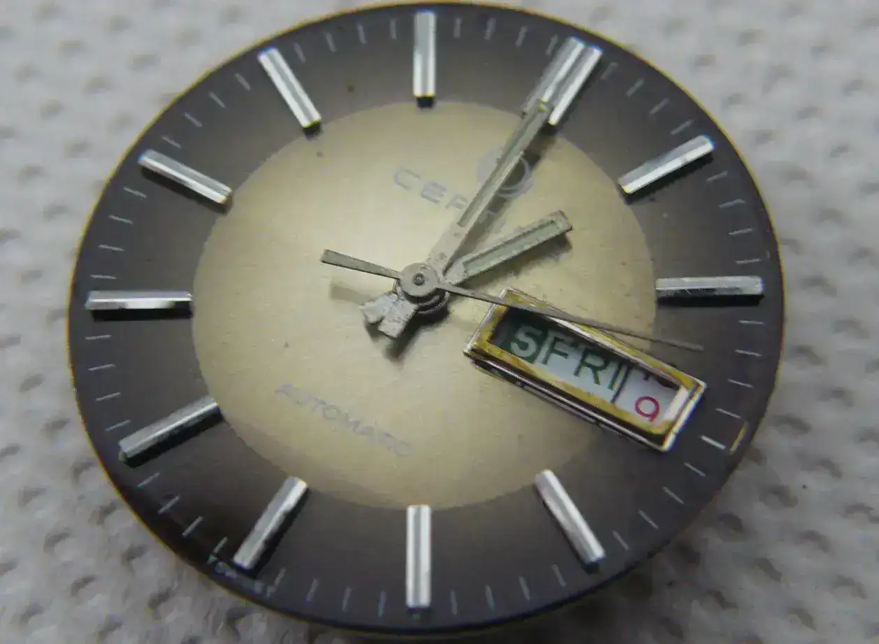

La esfera arruinada gracias a que el chapucillas se dedicó a remover el locktite y barnizar media esfera con él.
Hay que ser ....
bueno... decido darle un servicio y luego ya veré que hacer....

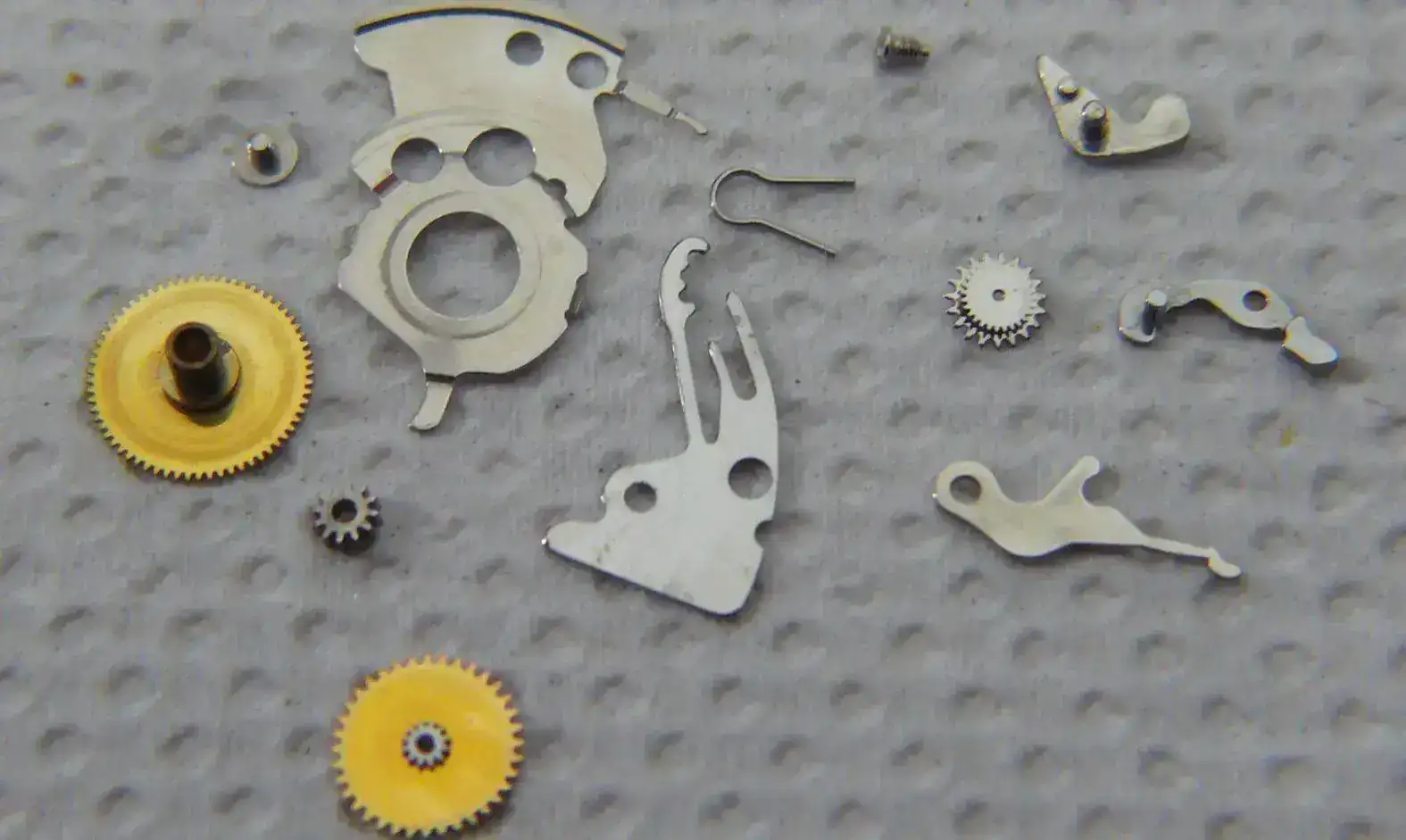

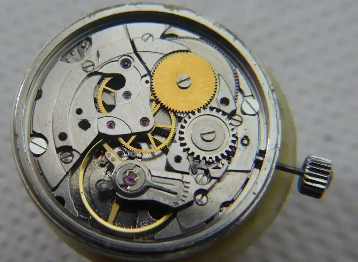

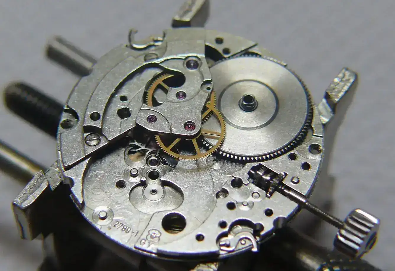

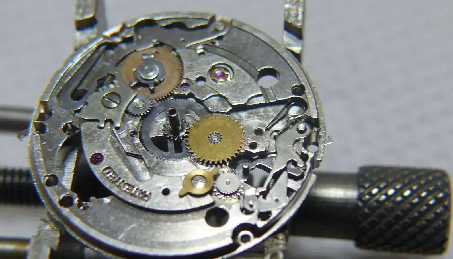

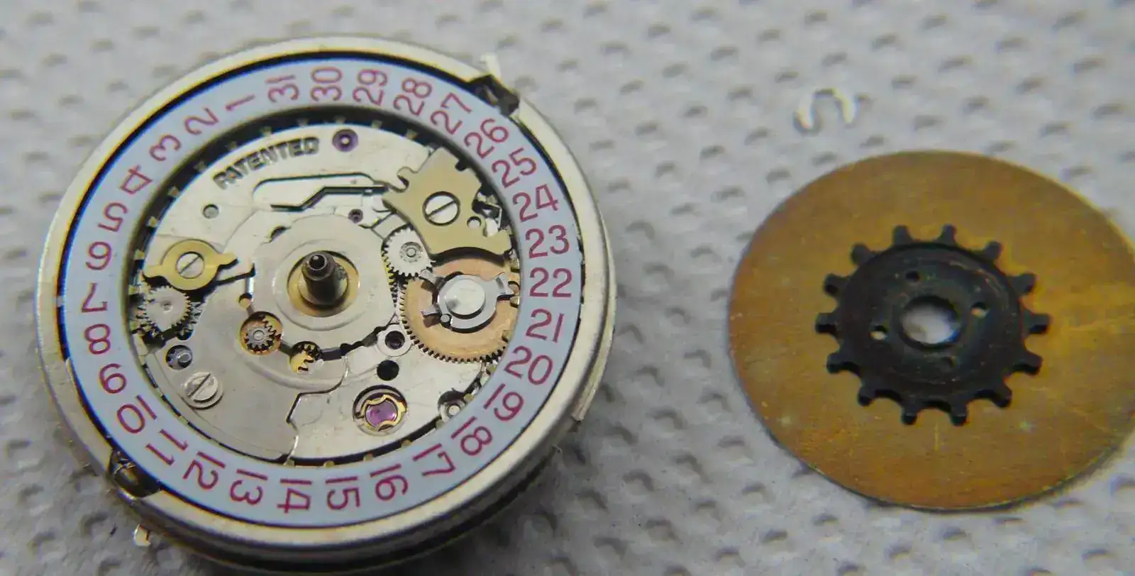

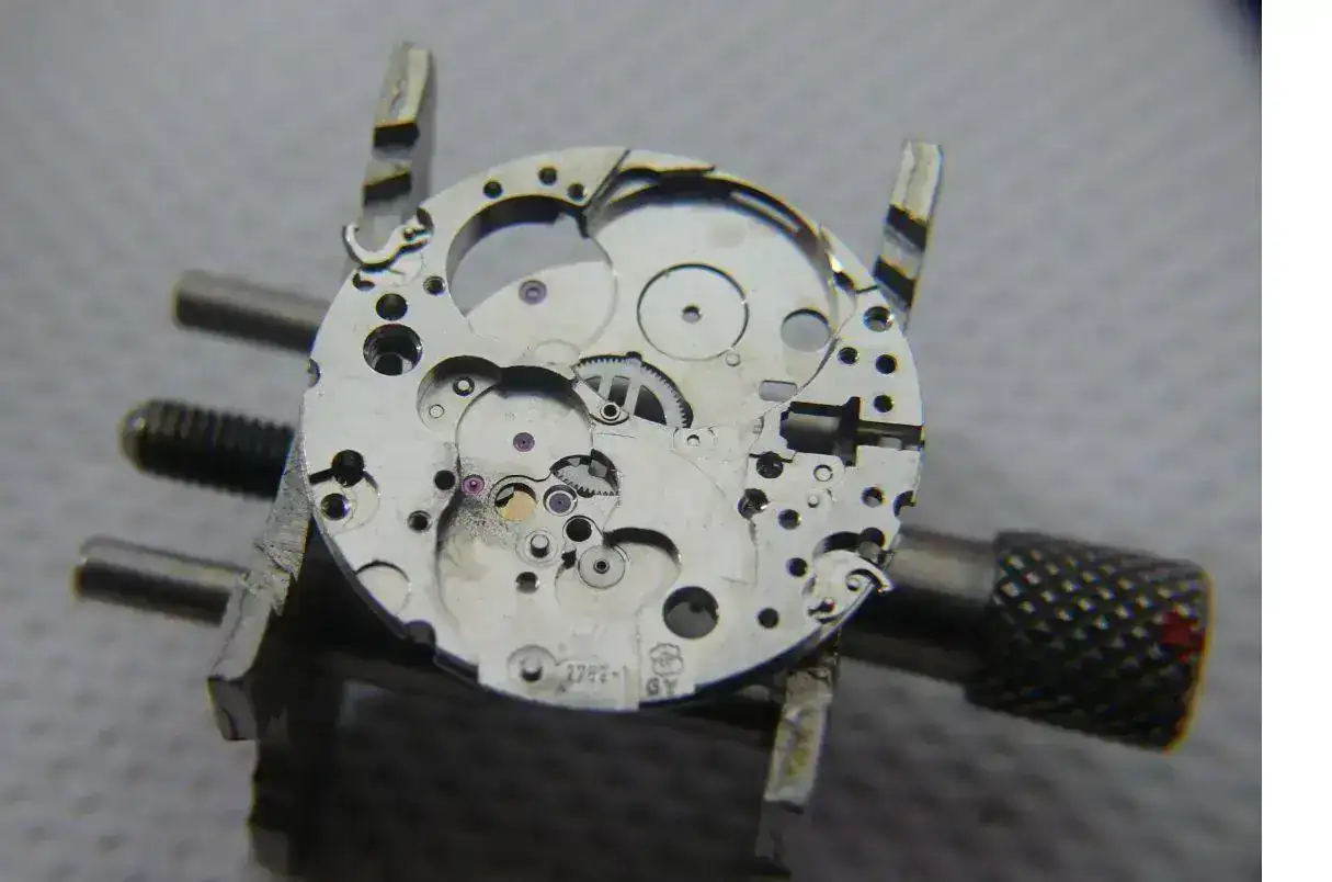

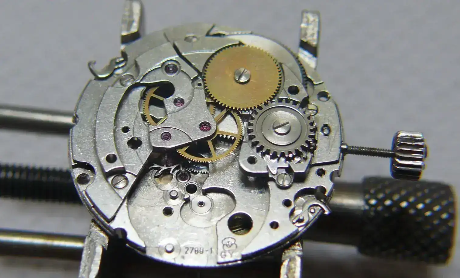

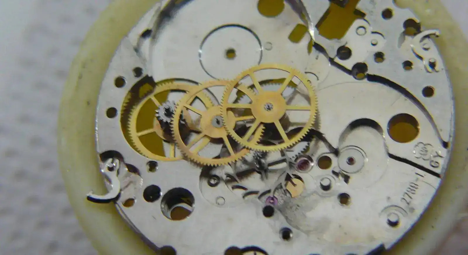

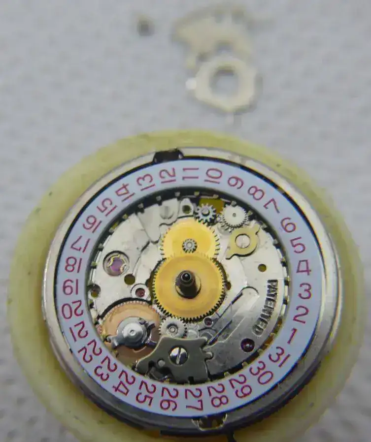

el calibre Eta 2789 y familia, son de los calibres que empiezas a desmontarlos y dices... qué coñazo de calibre, to lleno de piececitas...

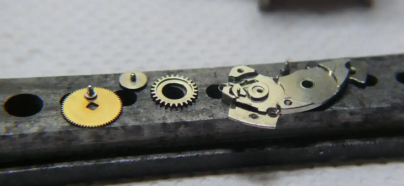

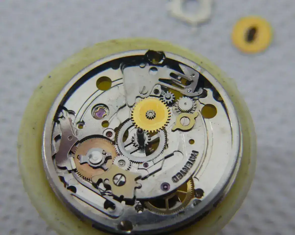

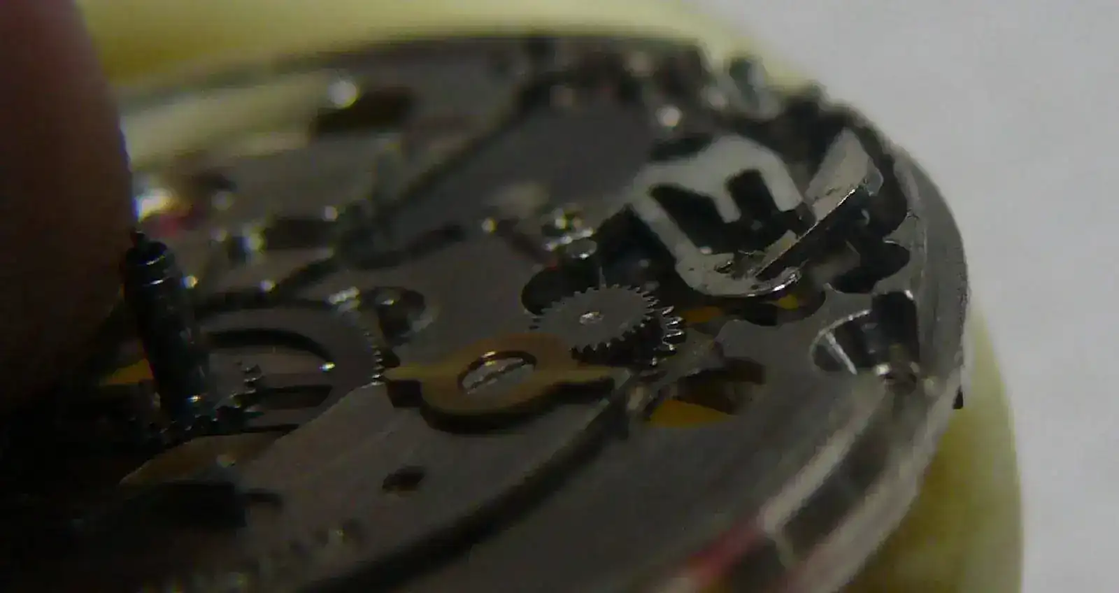

al quitar el fechador una sorpresa...
Me he gastado 5 pavos en un tirete y ahora tengo dos....
El mushasho supongo que le metió fuerte al tirete y lo metió para dentro, enfadado, después de pegarle del revés la ventanita...
Rodaje.. más piezas....

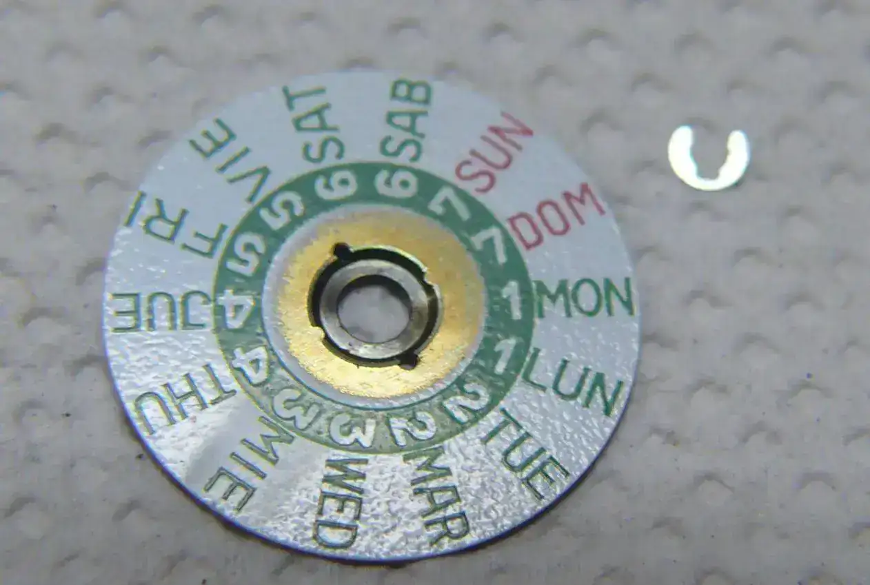

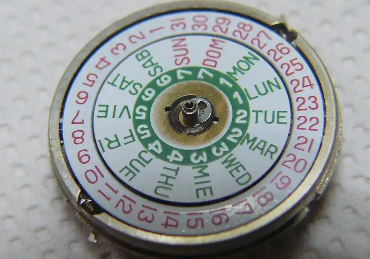

A ver,,, las ventanas del fechador se pegan por detrás y te puedes salir con el loctite todo lo que quieras... porque no se ve....
He frotado con cuidado con goma mágica y palo santo y ya no froto más que me cargo la esfera... así que así se queda....

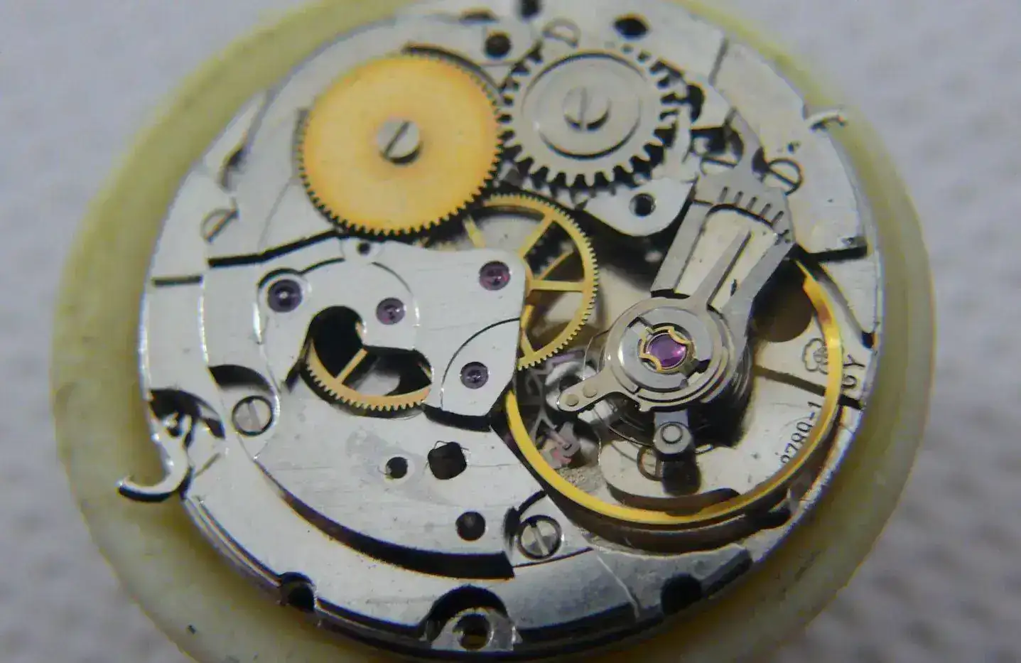

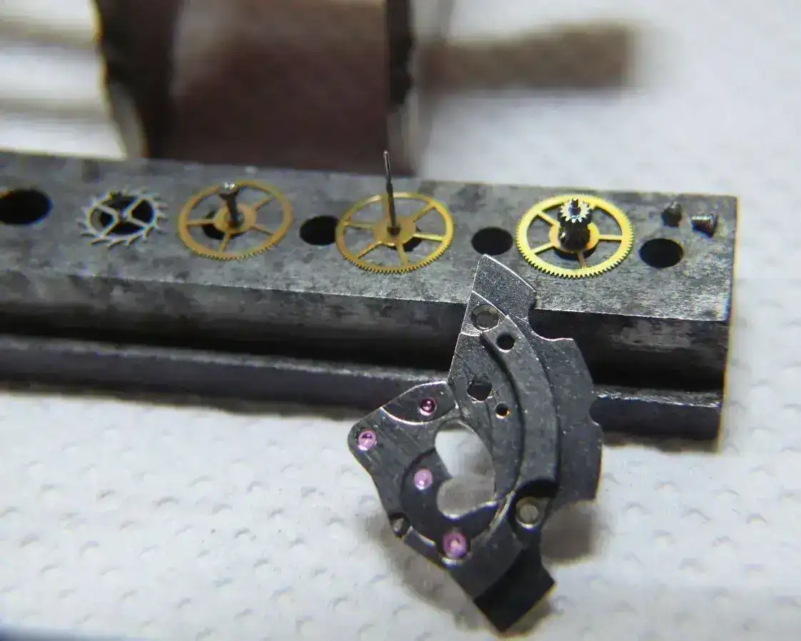

Ahora a montar...
Pero cuando empiezas a montar este tipo de calibres coñazo, cambias de opinión, porque todo encaja bien y se monta perfectamente....

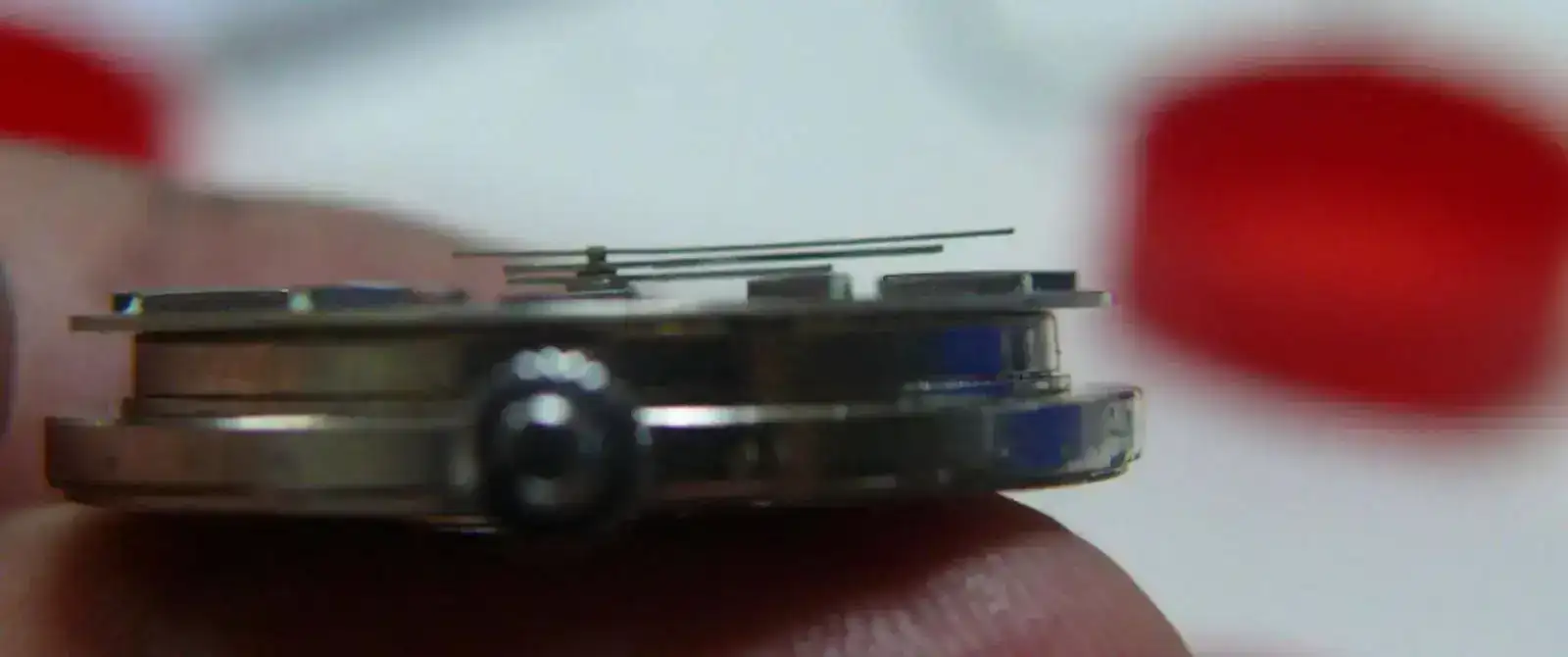

El fechador va anclado con esa arandela de retención tipo clip, fijado al cañón de la horaria

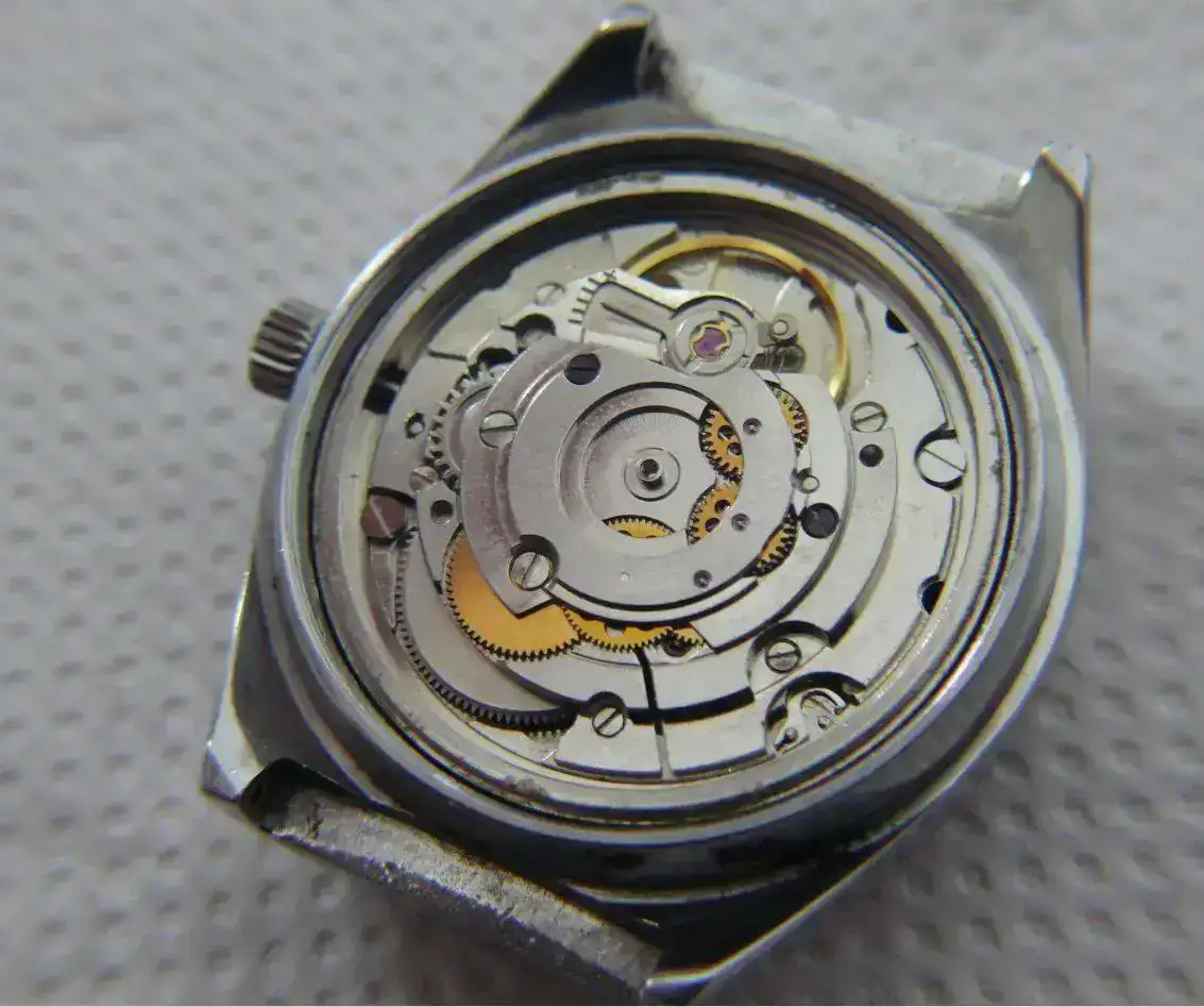

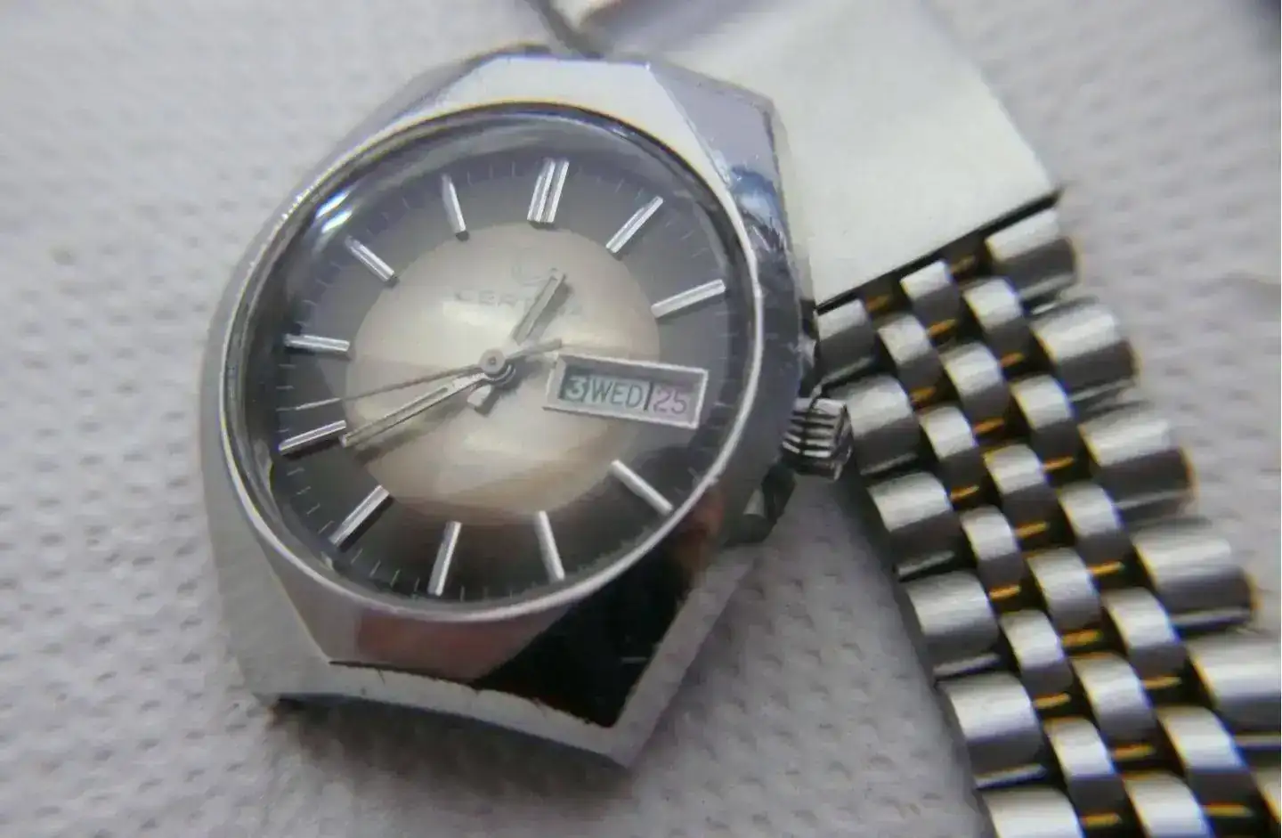

De este lado terminado y funcionando
Del otro pendiente del automático...
Agujas listas y alineadas
La tapa trasera sólo la he limpiado y no la he pulido para no quitarle los grabados

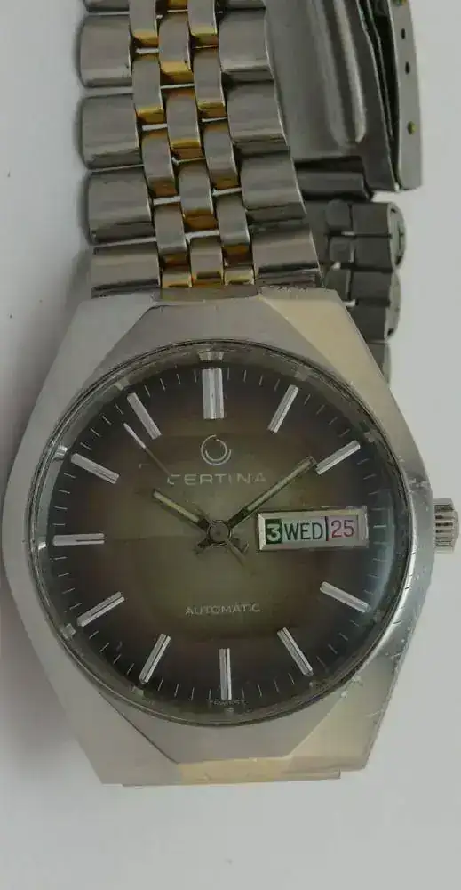

Como de costumbre, me gusta pintar la trotadora en marcha... cosas mias...

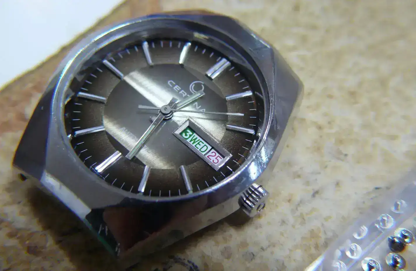

Plexi puesto...

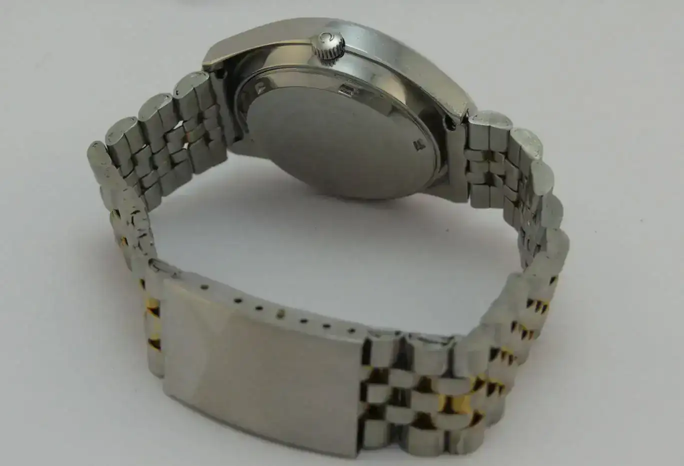

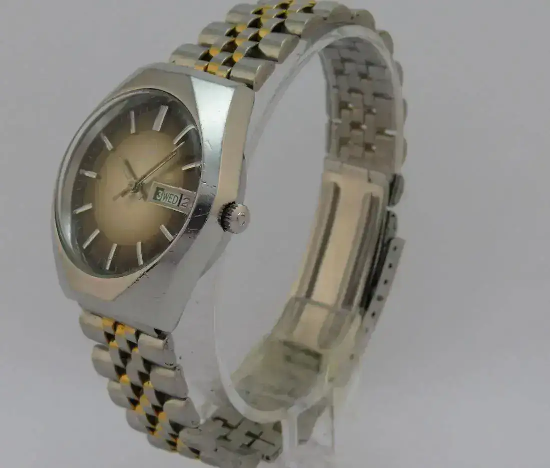

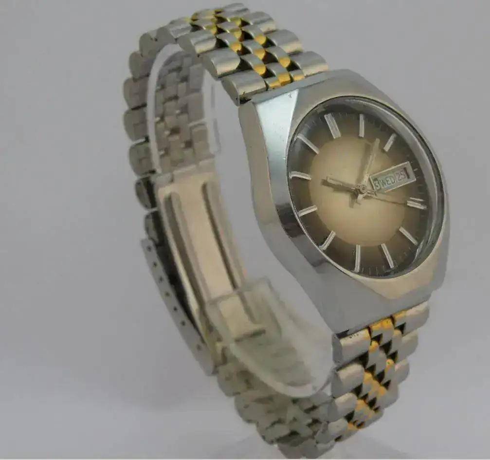

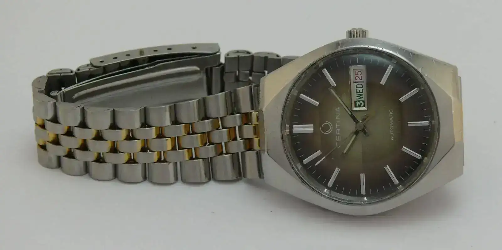

Y en el cajón de los armis, ha aparecido este con detalles dorados, que he cepillado para quitar un poco de dorado de los eslabones.

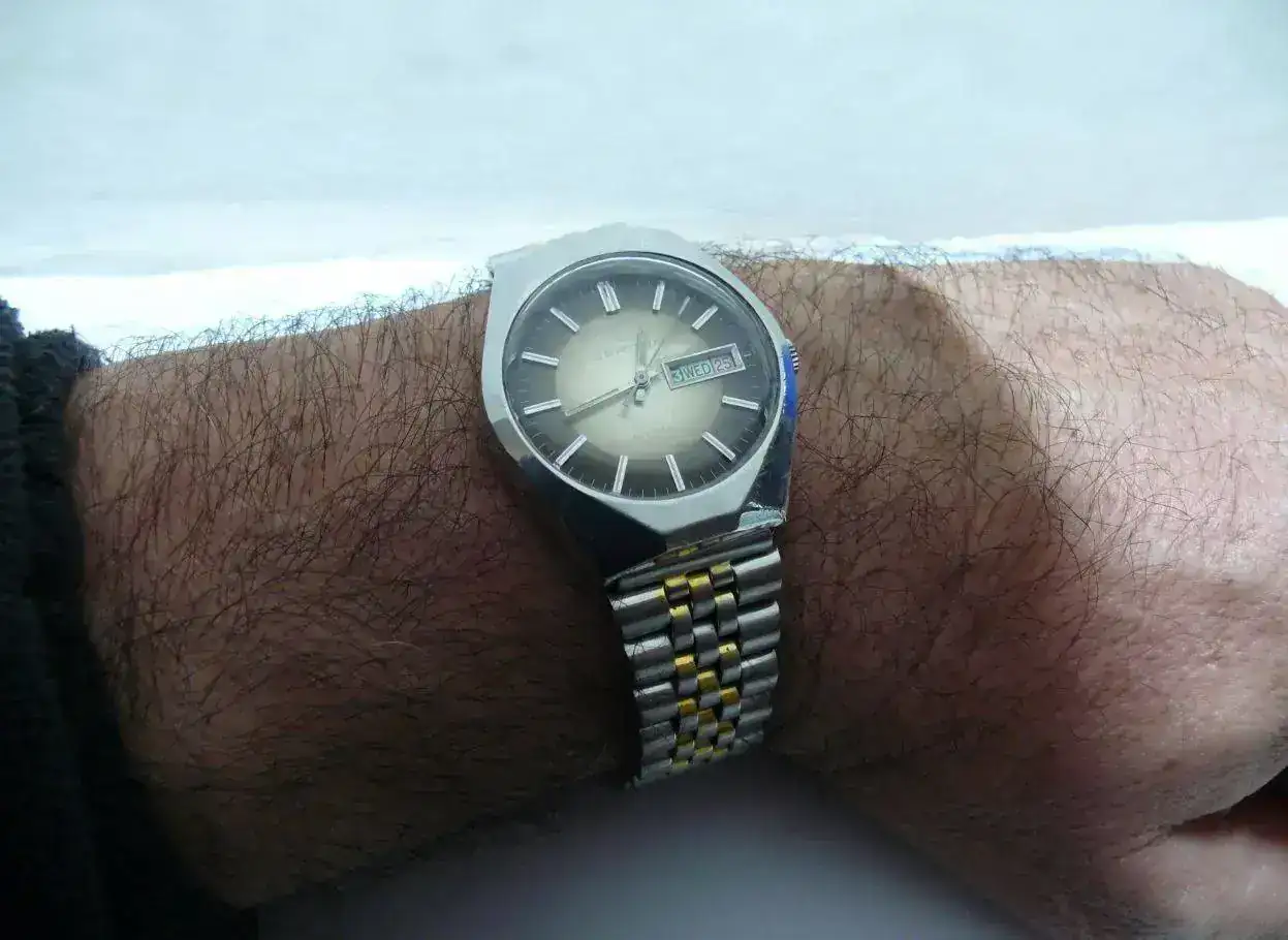

Fotobook...
Listo
