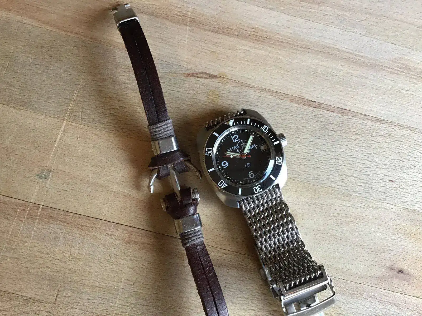

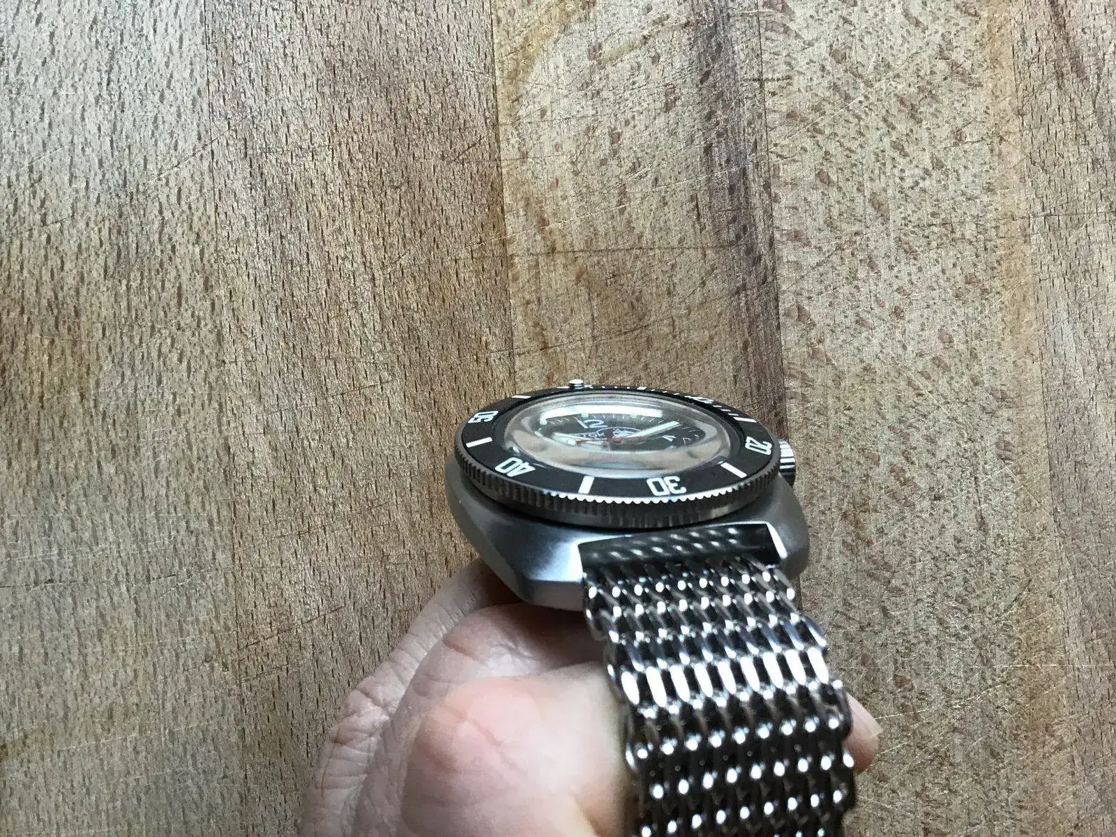

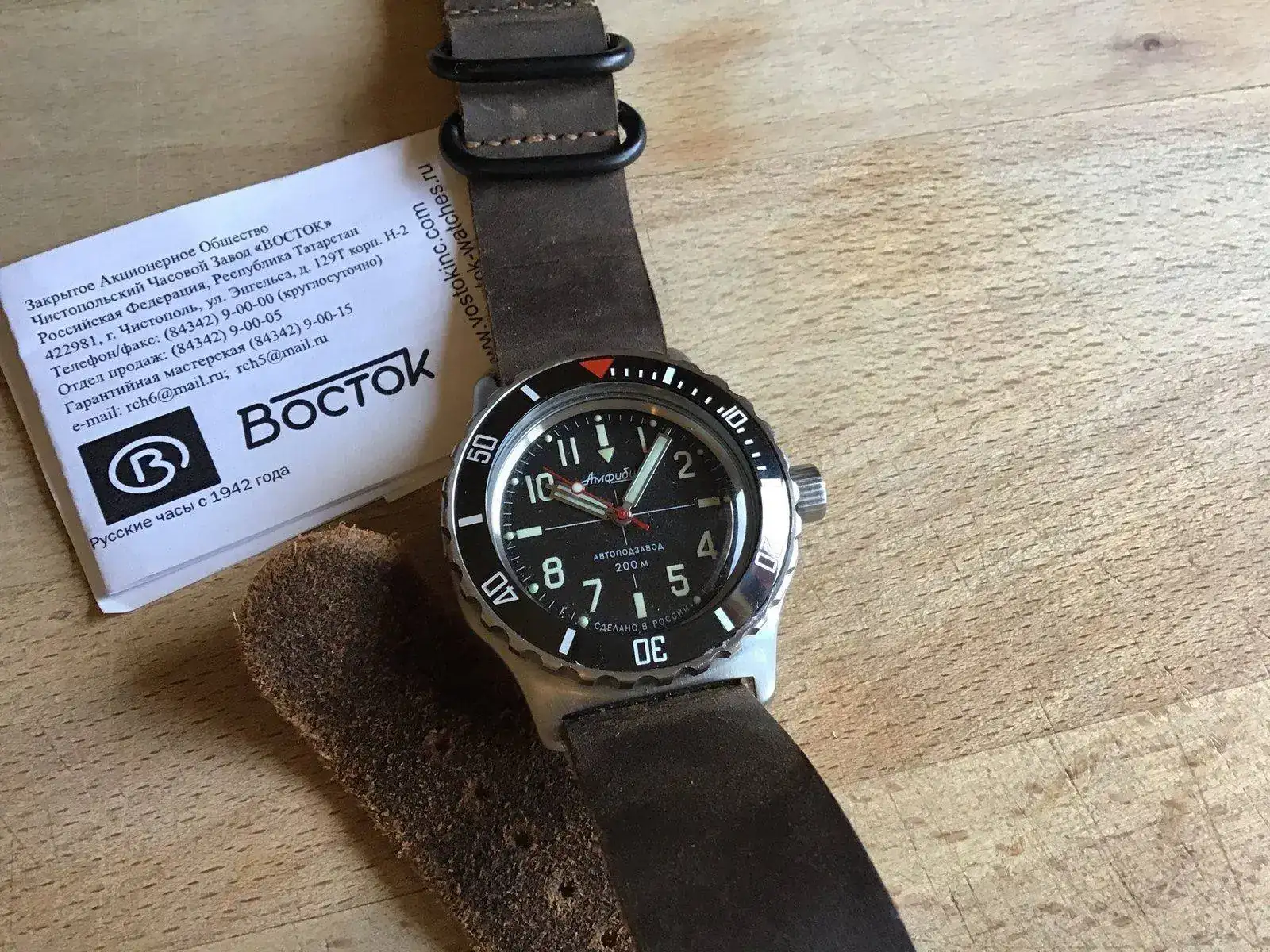

ya que tenia que poner un nuevo bisel bestia, he aprovechado para colocar insert ceramicos en un par de mis Vostok
Con el nuevo bisel "Red Dot" no hubo problema pues es un bisel bastante alto y el insert llega a la parte alta de la cupula del plexi donde ya es mas estrecho
con el otro ya ha sido otro cantar, es un bisel mas bajo y el insert tiene menos diametro interno que la cupula del plexi, con lo que el bisel no bajaba hasta su posicion correcta, tocaba ensanchar el dichoso insert ceramico chino

Buena fotos. EL 090 en concreto, ha quedado espectacular.
