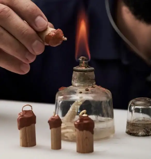

Buenas noches,
Ando buscando el material que veis en el extremo de la madera y sirve para sujetar piezas, se que lo llaman cemento de engaste, pero quería saber si se conoce con otro nombre, si hay otro material que sirva para lo mismo y cuál es su nombre. El problema es que las dos paginas que lo he encontrado sólo venden a profesionales y no me dejan comprar.
A ver si tengo más suerte. Saludos.
Epoxi?
Hola Miguel, no, no puede ser epoxi, tiene que despegar cuando acabes de trabajar. Esta masilla se ablanda con un poco de calor lo que facilita el despegado de la pieza. Gracias.
No se si es lo mismo. Yo sé que también se utiliza Lacre. El de sellar cartas de toda la vida. Calientas un pegote, mojas la punta de la madera, enganchas la pieza y dejas que se enfríe. Para soltarla, como tú dices, lo calientas un pelo y se suelta.
Reacciones: Rgandia18927
Hola Kaboom, por ahí tendrán que ir los tiros, ahora encontrar lacre de verdad, lo que veo es mucha cera en formato lacre para manualidades, a ver si en lacre de cartas, o alguna papelería con solera me aconsejan. gracias.
