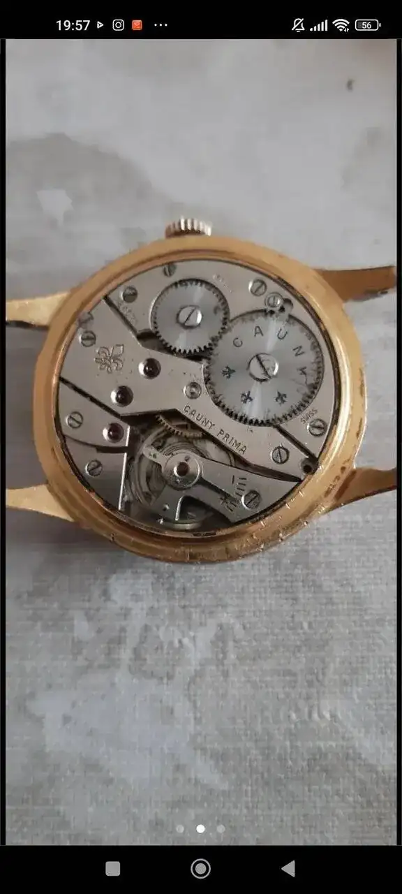

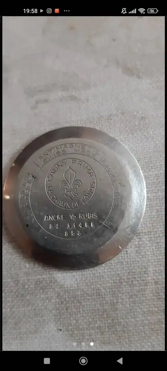

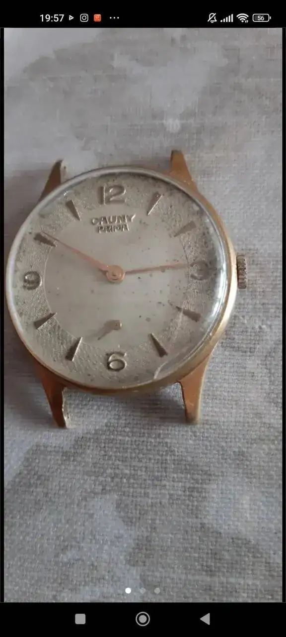

Buenas tardes, buscando un cauny prima he encontrado este, que os parece su estado? Le veis algún problema? Aparte del plexi roto?

La esfera parece repintada, el mecanismo algo sucio y cada aguja es de una madre. Supongo que en su día fue un gran reloj, a día de hoy yo no gastaría mi dinero en el.
Reacciones: Charlesbaume, sergiowilde y rafagil

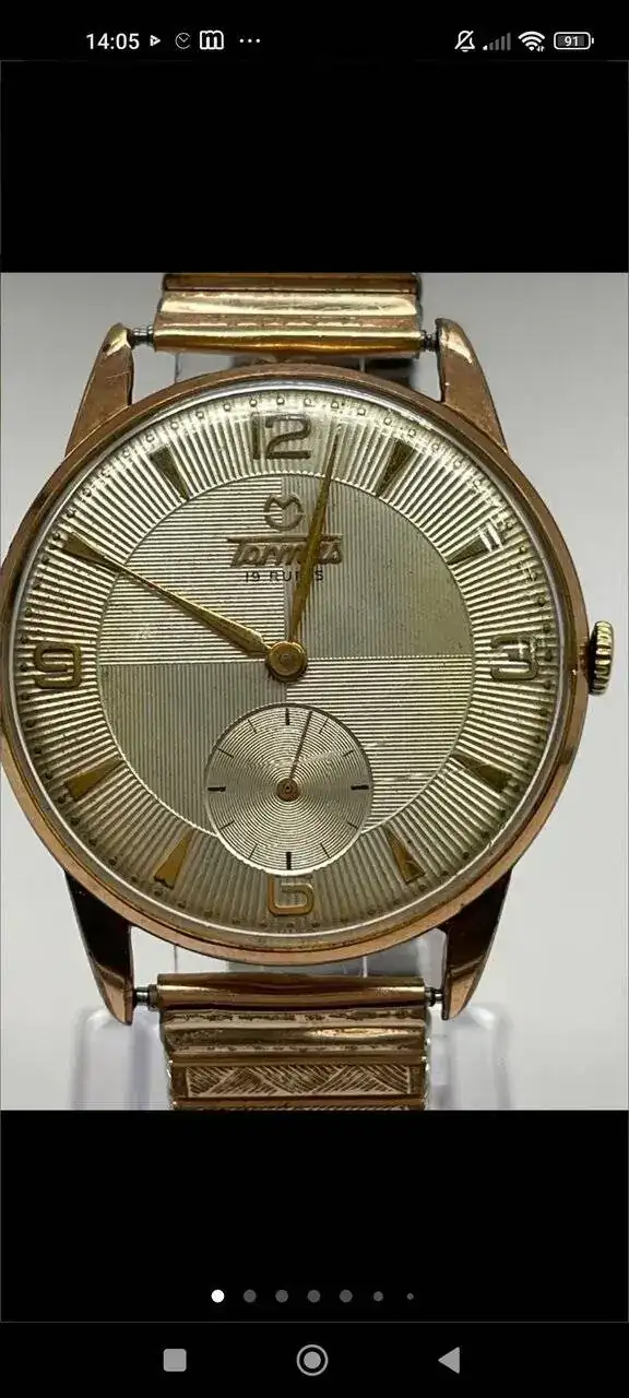

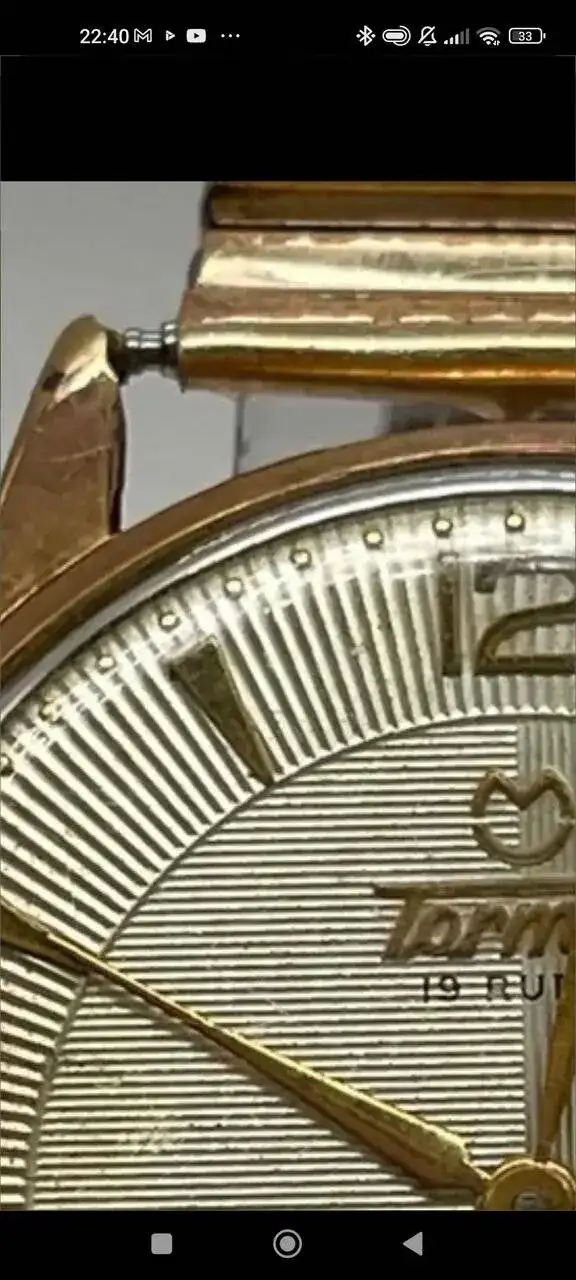

Otra duda que me surgió, fue buscando un reloj tormas, encontré este, y me fijé en que la pata de arriba a la izquierda tiene el pasador colocado de una forma rara, eso que es, que está rota?

Yo el Cauny lo consideraría como donante, sinceramente.
El Tormas, en efecto, no inspira mucha confianza, parece que el pasador está bien colocado, pero que el asa se ha llevado un golpe desde dentro y ha perdido algo de cuerpo. Puede que eso ponga en peligro al reloj si se lleva un enganchón y puede que no, no sé, habría que verlo. Yo, ante la duda, pies de plomo.

No me da buena sensación esa asa, y es una pena porque me parece un reloj bien bonito.
No puedes pedir fotos de la parte afectada?
Yo sería sincero con el vendedor y le explicaría la duda. Y si me lo dejase a un precio más que atractivo, sexy, tiraría palante, que es un reloj bien bonito y se merece una atención.
Si aparte de eso tienes algún amigo con material y te puede cambiar la caja por una en buen estado... Pues maravilla!

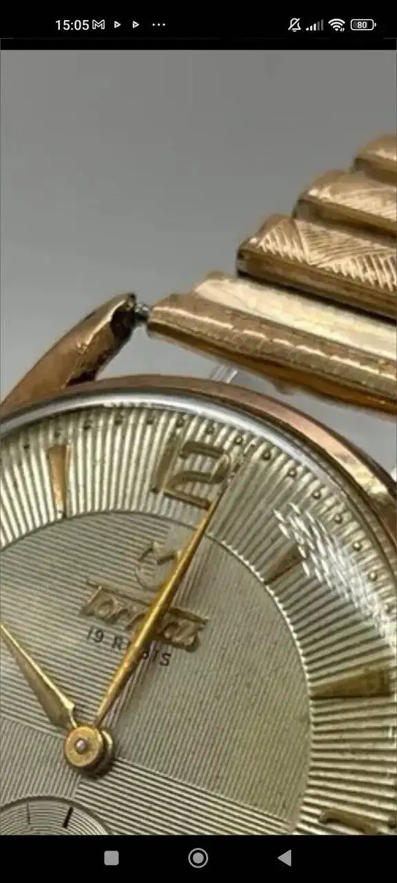

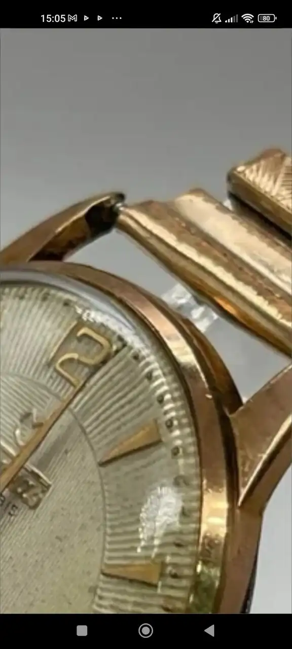

Aquí hay más fotos, yo creo que tiene el agujero roto. Pero lo que pie so es que tal vez se podría soldar un asa o algo parecido, pero no se donde lo podrían hacer
    25,4 KB · Visitas: 118
    45,3 KB · Visitas: 128
