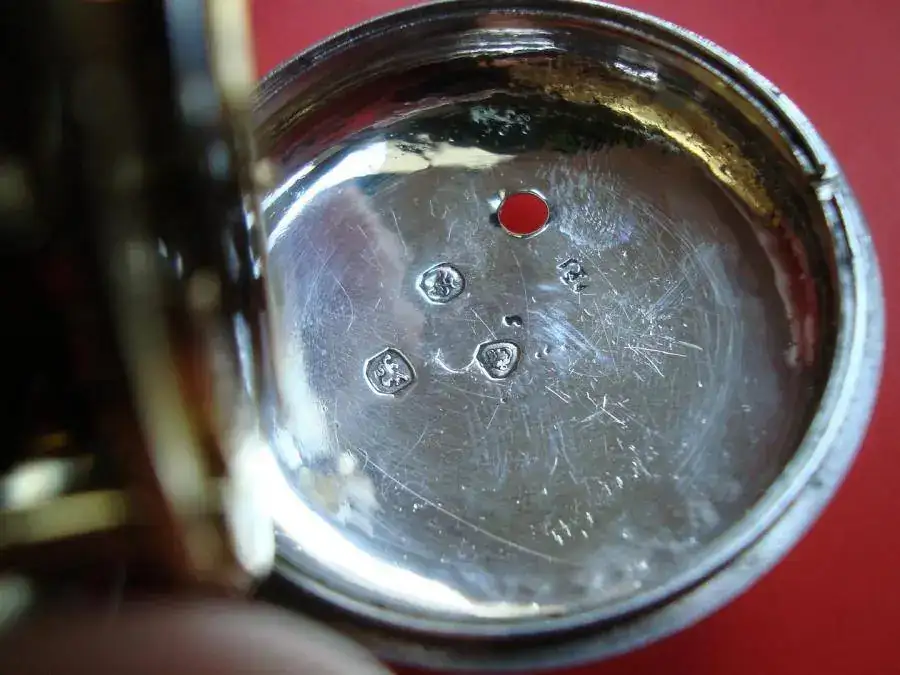

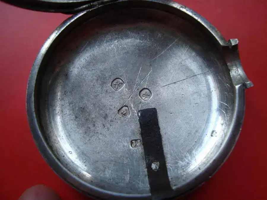

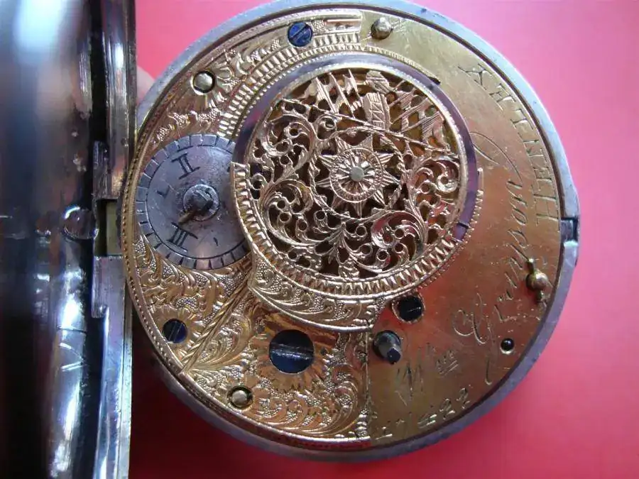

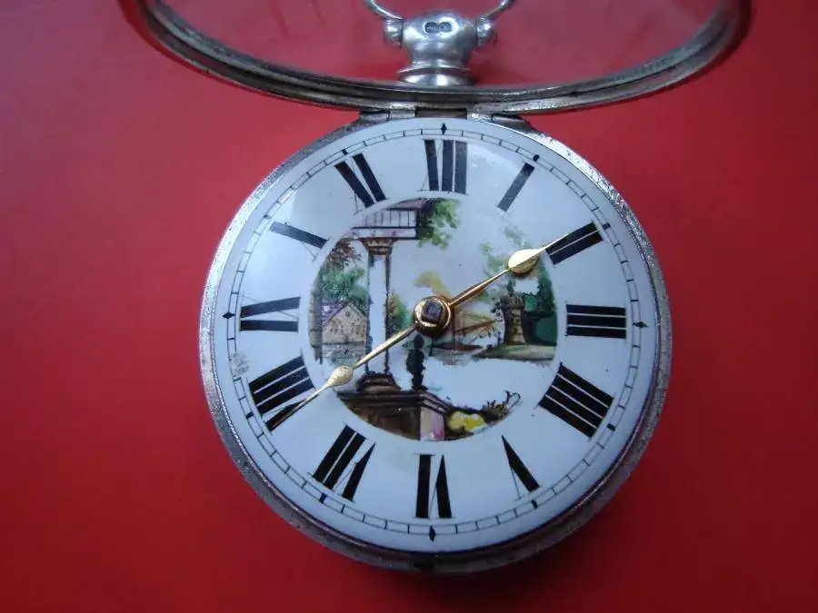

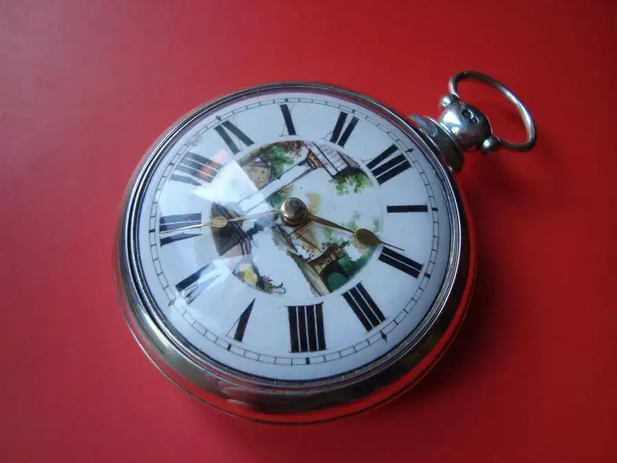

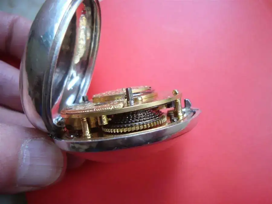

Presento un reloj de doble caja de plata lisa y esfera pintada,calibre o movimiento de rueda catalina y regulador de esfera, no se de que año, pues no consigo decifrar las marcas en la caja, lo movimiento es siglado Wm Grayson - (Henley,pienso ser la ciudad onde fue fabricado). Bueno, dejo imagens. Se alguno compañero hay la sabedoria de leer las marcas en la caja para datarlo, agradesco.

Buenas tardes, roskopf. Interesante reloj. Las dos cajas están selladas en Londres, creo que en 1836.
Hola , coinsido con tresenraya : Londres sello cabeza de leon y esa " A " mayuscula pertenece a 1836.

Coincido con los compañeros en la fecha de los contrastes de la caja del reloj 1836, si no hubiese visto los contrastes de la caja, yo hubiese datado el movimiento c 1800 pues todavía conserva el regulador de pletina en plata, sería probablemente de los últimos que se fabricaban con este tipo de regulador. Catalino tardío con esmalte, con escena rural o paisaje sencillo.

Al principio, pensé que el reloj era de 1756 porque la letra A es muy parecida a la de 1836, pero el sello de Londres en 1756 era una testa coronada y las de la caja no parecían llevar corona. Por otra parte, los pilares del movimiento, columnas redondas, me parecieron más modernos, pues recordaba haber visto movimientos del último tercio del XVIII con pilares rectangulares más anchos en el centro y adornados, no recuerdo ahora el nombre. De las características técnicas del reloj lo desconozco todo y, además, los ingleses siempre me despistan, pues, por lo que veo, algunos relojes usan técnicas y decoraciones desfasadas para su época. Sin descartar la posibilidad de reciclados de cajas antiguas en movimientos más modernos o viceversa. Tampoco me aclaro mucho con las características de cajas y pendants. Menos mal que los sellos de plata permiten datar la caja, pero no resulta tan sencillo con los movimientos.
