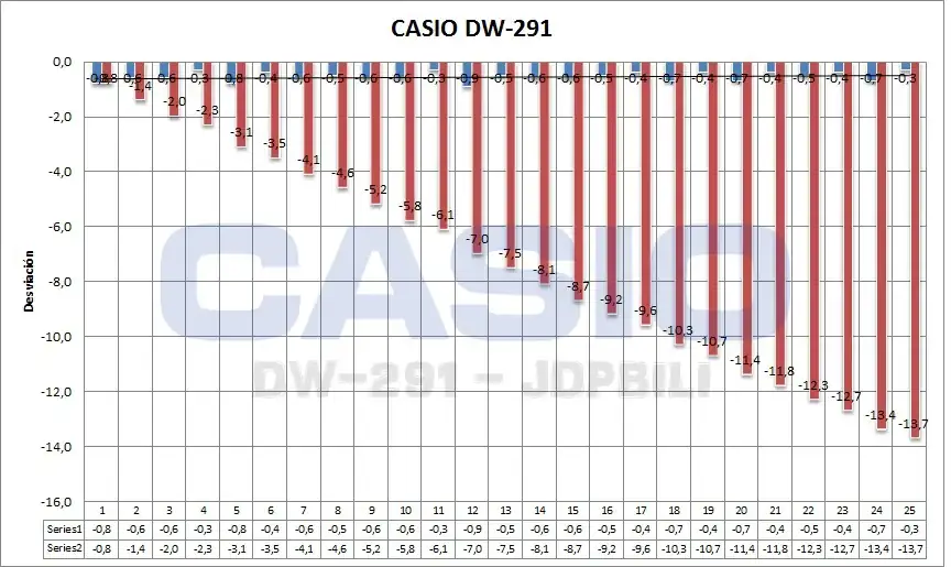

En el gráfico (provisional), aparece una décima más de lo medido (sin tener en cuenta la compensación) y es que internamente Excel trabaja con más decimales:

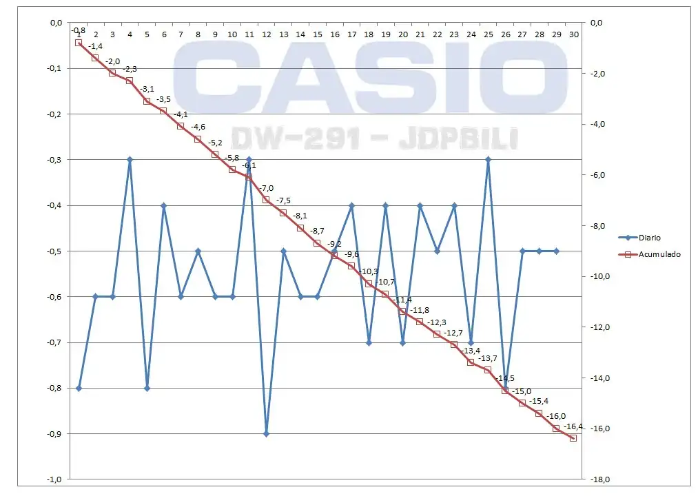

Esta semana que entra, tendré los resultados definitivos. Hoy adelanto los provisionales:
La verdad es que la cosa va muy bien.

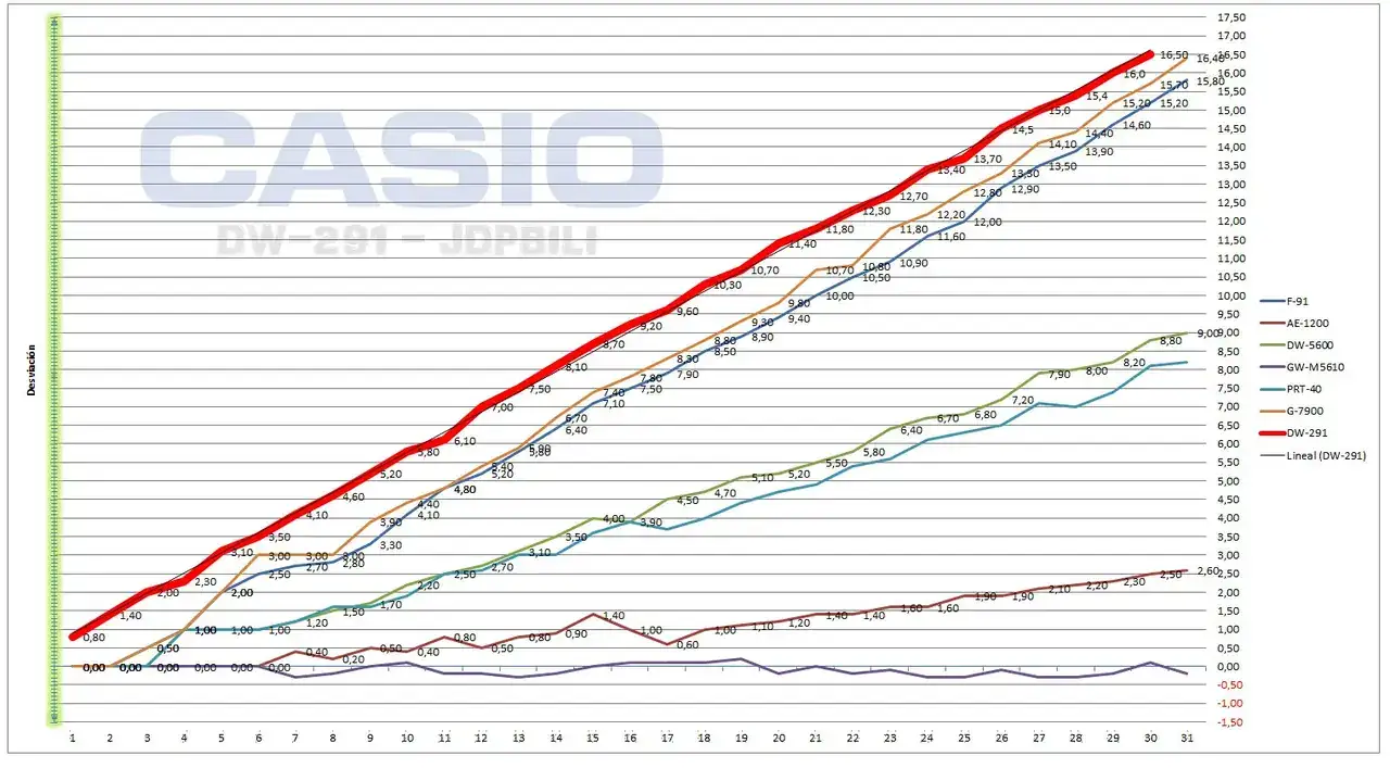

A continuación, mostraré dos gráficos: el primero es la prueba específica del DW-291 (con los datos reales en negativo) a la que he aplicado una “compensación” de +0.1 segundos en la medición final para compensar el tiempo de reacción a la hora de medir la puesta a cero. El segundo muestra los valores del DW-291 “en positivo” para poderlos comparar gráficamente con los de la prueba anterior, en este caso sin compensar.
Como veis queda justo “por encima” de éstos, lo que podría “visualmente” interpretarse como un dato “negativo, pero estamos hablando de modelos con una precisión muy superior a la del DW-291 y en cualquier caso todos, salvo uno cumplen casi el doble de la especificación.
Por tanto la precisión medida del DW-291 durante un periodo de 30 días ha sido de -16.4 segundos, un dato excelente si tenemos en cuenta que se trata de un módulo de 30 segundos y que casi, casi podría cumplir la especificación de 15 segundos. Creo que en Casio son conservadores en este sentido y prefieren un módulo “con garantías” a un módulo “arriesgado”, en cualquier caso el resultado es un sobresaliente. La desviación media diaria ha quedado en -0.5 segundos.
