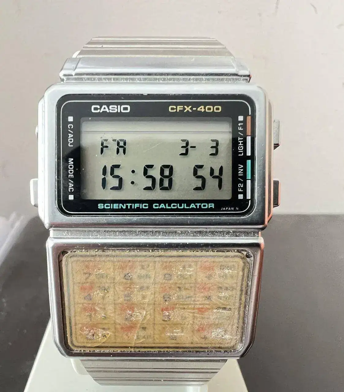

Buenas:
He rescatado un Casio CFX-400 de los años 80, en muy buen estado. Le he puesto la pila, y en principio funciona todo, salvo un tema que me está volviendo loco.
No consigo cambiar los minutos.Cuando parpadean para el cambio, y que teóricamente pulsando en el teclado los números que le corresponden a los minutos del momento, estos no se fijan (si lo hacen perfectamente en todas las otras funciones, Día, mes, año, hora). Se vuelven a los minutos que marca la pantalla en ese momento, no los que yo cambio para ajustarlos. ¿Que puede suceder? Gracias de antemano

Prueba a hacerle un Reset al Modulo, hay veces que se corrige al hacerlo
un saludo :ok:
Reacciones: Charlino
Dejarlo sin batería unos días te iba a decir yo, pero lo del reset es mas rápido.
Reacciones: Charlino y Voicelab
Siempre hay que hacer un reseteado bien hecho tras cambiar la pila de un Casio. Hay muchos Casio y otros relojes de cuarzo en la basura porque tras un cambio de pila o no se encienden ni hacen nada, o hacen cosas raras, por no hacerles el reset. En ocasiones, incluso, hay que hacérselo varias veces, reset de varios segundos. Una vez reviví un Casio Led-20 que llevaba 20 años apagado porque en su último cambio de pila le dijeron a mi hermano en la tienda que el reloj estaba muerto y que estaba para tirarlo. No lo tiró porque era su reloj de la carrera y le tenía mucho cariño. Lo guardó. 20 años después hemos visto cómo aquel cambiapilas de la tienda, como tantos otros, no tenía ni idea, porque le puse su pila y no se encendía, pero tras varios reset largos, revivió. Al principio algunos segmentos estaban mal y hacía cosas raras, en la fecha ponía día 89 del mes 28, y cosas así. Pero ya vimos que estaba vivo. Le volví a quitar la pila, le hice otro reset largo, como de 15 o 20 segundos, y ya quedó perfecto. Hace años de esto y el reloj sigue funcionando a las mil maravillas. Pero hay que hacer los reset bien, fijarse bien en cuál es el contacto AC y usar unas pinzas o un clip doblado adecuados, tocar donde hay que tocar y no en otro sitio.
Con esto te quiero decir que son muchos menos de lo que parece los Casio "muertos" o averiados, muchas veces es cuestión de hacer bien los cambios de pila y del reset o los reset hechos correctamente. La confusión muchas veces está en que a veces se pone pila nueva simplemente y el reloj echa a andar, otras veces lo hace pero con defectos como parece ser en tu caso, y otras veces tras ponerle la pila ni se enciende, que es cuando algunos se creen que "ha muerto", y a lo mejor no es así.
