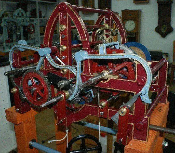

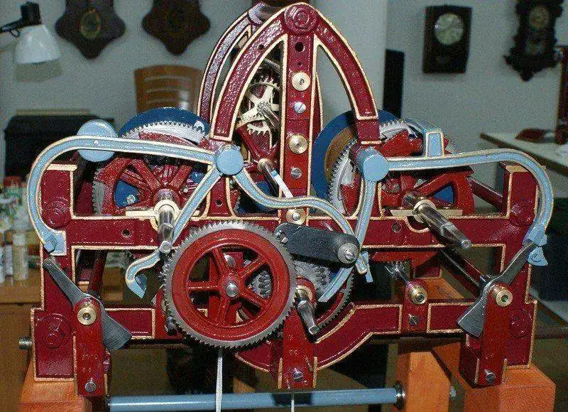

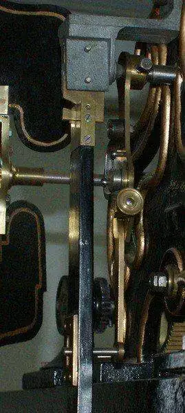

Hola amigos.
Aquí os presento una máquina que me lleva por el camino de la amargura hace un par de años. Es una máquina de torre, relativamente pequeña, mide unos 50 por 40 por 40 cm. Y con una estética muy bonita. Pero con una construcción muy mal hecha y con piezas que no encajan o encajan de una manera muy burda. Empecé a restaurarla hace un par de años, normalmente cuando empiezo una restauración no me preocupo mucho o no verifico que las piezas encajen correctamente, normalmente al ponerlo en marcha, vas ajustando la diferentes piezas y si hay alguna que está rota o falta, te das cuenta muy rápidamente. Pero con esta máquina, al ir a montarla, empece a tener problemas por todos sitios, hasta el punto que no he conseguido ver como se acopla el ancora a la varilla del péndulo. Normalmente hay una pieza que se llama tenedor, que acopla una parte con otra. Pues no he conseguido averiguar como su pueden acoplar los dos elementos. Y en general toda la construcción está como muy retocada para que encaje. Y por la forma constructiva y los medios, es de origen, no parece que se haya tocado posteriormente. Tampoco he encontrado documentación del fabricante, aunque en la esfera hay una inscripción muy clara. Pienso que quizás fue un prototipo o algo parecido, ya que no encaja la idea de la máquina, diría casi exquisita, con su construcción, burda a más no poder. En fin, que como he dicho en el titulo, casi tiro la toalla en varias ocasiones. A ver si alguien tiene alguna idea o encuentra alguna documentación de la dichosa máquina.

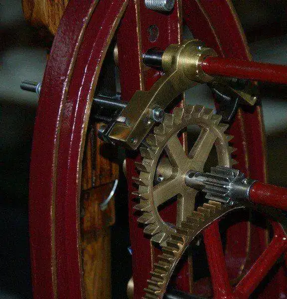

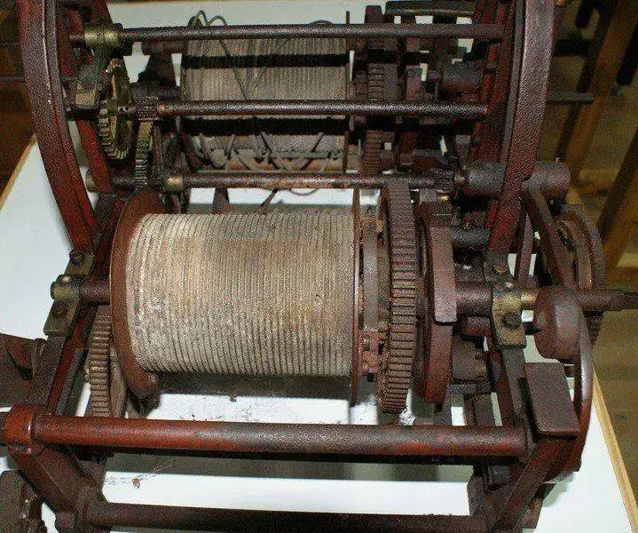

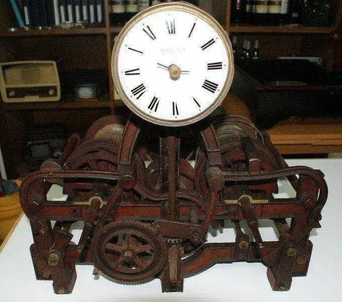

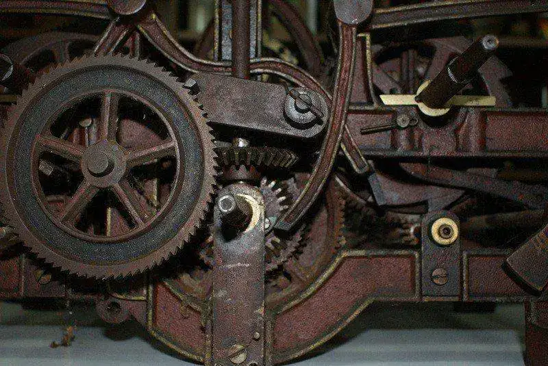

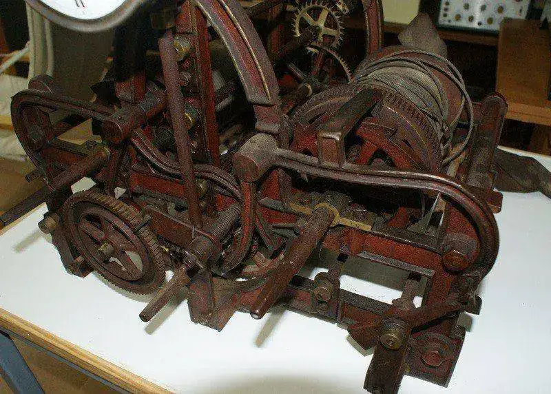

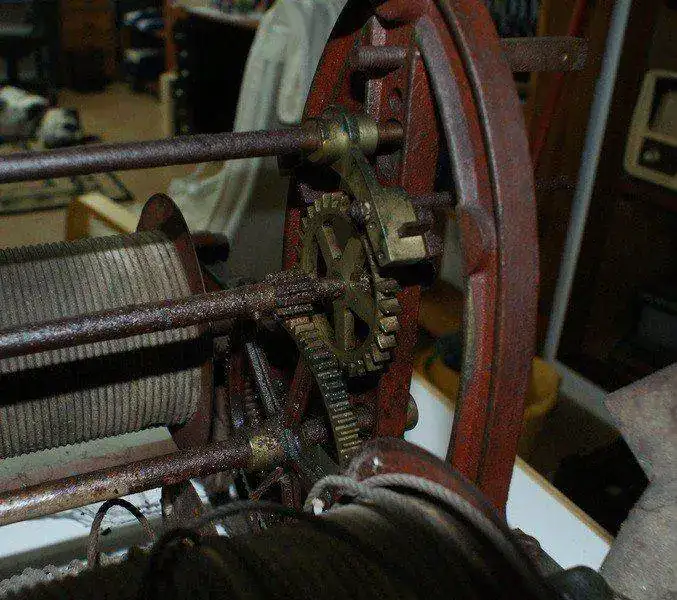

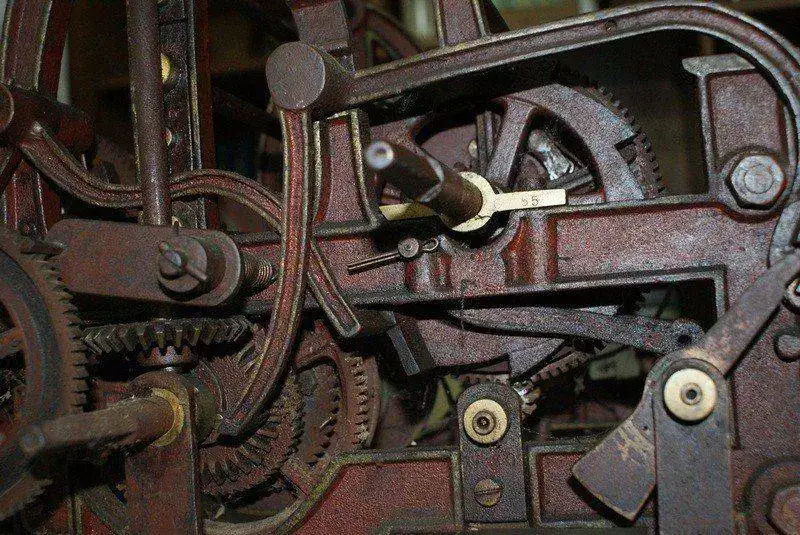

Hola amigos, algunas fotos del estado original en que lo encontré.

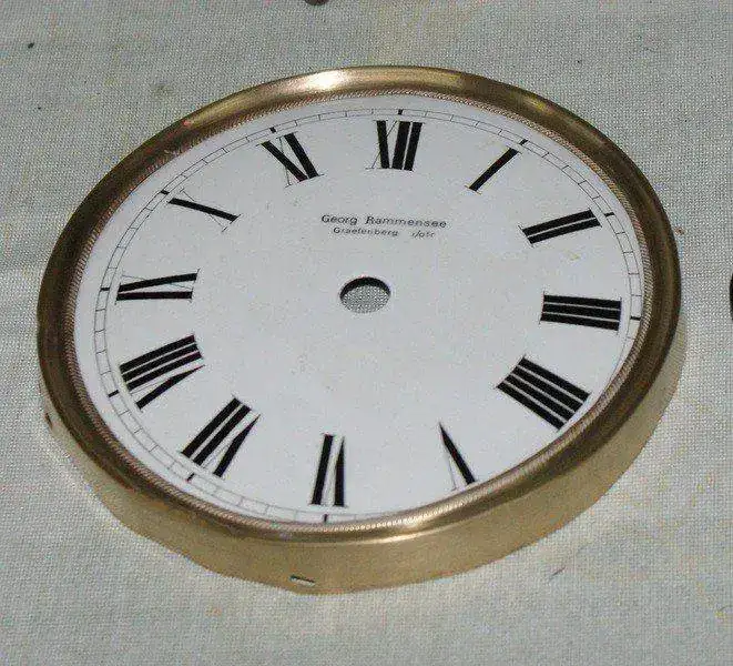

Una chulada de reloj. Ánimo.
Si no te funcionara de ninguna manera, haría una excepción y tendría ese reloj a la vista, sólo para contemplarlo embelesado, como hacia de joven con mis aviones favoritos, que luego llegue a volar. Así que si lo pudiera adoptar................

Hola Jose58:
En primer lugar agradecerte las magníficas restauraciones de relojes que nos presentas con regularidad en este foro. Es un placer contemplarlas.

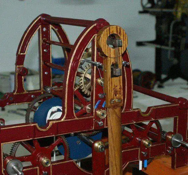

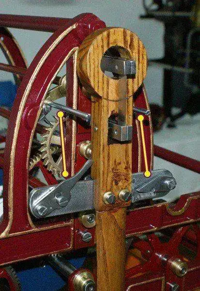

Después de mirar con detenimiento las fotos, sobre todo la zona del péndulo-suspensión, no consigo ver con claridad algunos detalles, pero aún así creo que falta una pieza que transmita el movimiento del áncora al péndulo.
Voy a arriesgarme a dar mi opinión teniendo en cuenta lo que creo ver en las fotos.
De ambos lados del áncora creo que salen dos barras cilíndricas hacia la parte del péndulo, y por las fotos parece que están prácticamente a la altura del final de la suspensión, por lo que la transmisión del movimiento al péndulo tendría que ir más abajo porque en ese punto no sería eficaz, y además habría alguna señal en la madera.
Antes de que comience el adelgazamiento de la barrilla del péndulo parece, aunque no se ve bien en las fotos, que sobresale una pieza-botón hacia atrás. Si es así, ese podría ser el punto de conexión entre péndulo y áncora, aunque también podría ir más abajo. En cualquiera de los casos, si el reloj ha estado funcionando tendría que haber señales de desgaste en la zona.
Me imagino que habrás probado de muchas maneras, y tal vez también la que voy a sugerirte, pero si no es así puedes probarla.
Creo que le falta una especie de“V” en la que las dos puntas de arriba irían sujetas firmemente y sin holguras a las dos barras que salen del áncora y están a los lados del péndulo, y en la punta de abajo habría una horquilla, parecida a la de cualquier reloj con péndulo donde encajaría éste con un mínimo de holgura. Si existe esa especie de botón que me parece ver en las fotos, encajaría ahí, pero si no, más abajo. Esta "V" tendría que ser bastante rígida para que no tenga ninguna deformación al transmitir la fuerza. También podría ser un triángulo con un vértice hacia abajo.
Unas fotos ampliando esa zona podrían facilitar una posible solución.

Hola Jose58:
Lo de “tirar la toalla” solo después de secarte el sudor, y para seguir con más ilusión y ganas.

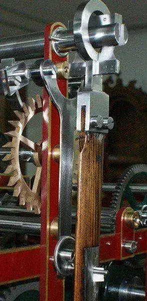

Gracias, nuevo.

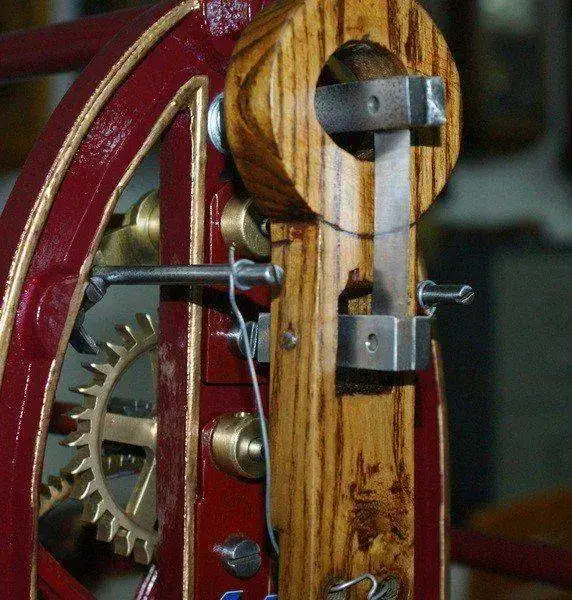

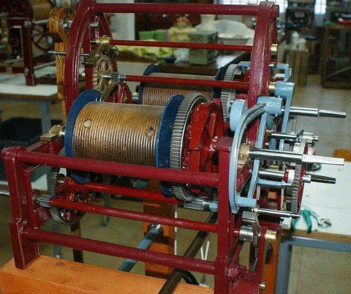

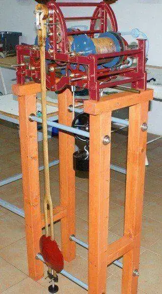

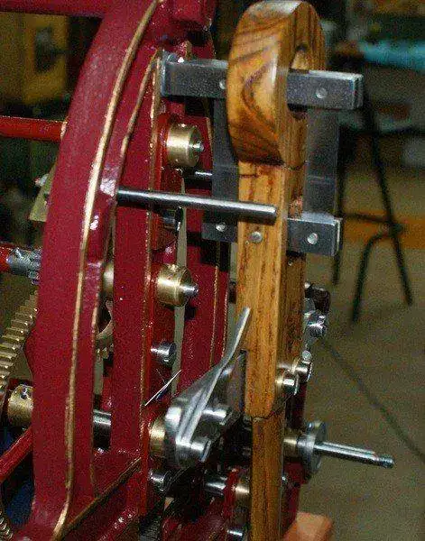

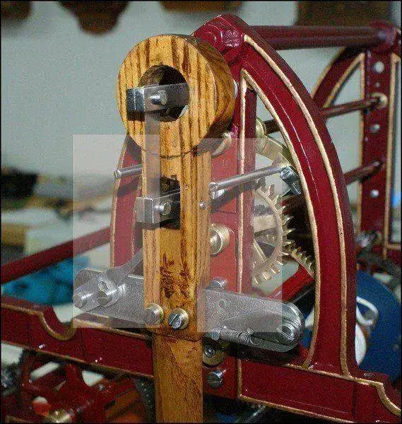

Como dices las primeras fotos no estaban muy claras, he hecho algunas con más detalle y le he puesto una pieza que faltaba a la varilla del péndulo. No vas mal encaminado, yo también creo que por ahí van los tiros. En estas fotos y con la pieza faltante, queda un poco más claro como seguramente podía funcionar, aunque lo que parece es que la altura de la platina horizontal con las dos palancas, una con muelle y la otra con una inclinación ajustable, parecen que simplemente están mucho más bajas de lo que debieran y la conexión con las varillas solidarias al ancora, simplemente no es posible.
Cuando faltan piezas, casi siempre es muy evidente, quedan marcas, o hay taladros sin nada, y te pueden dar pistas de como podría funcionar el mecanismo. Pero en este caso, no parece faltar nada, o al menos, nada que vaya anclado de una manera solidaria desde el ancora a la varilla.

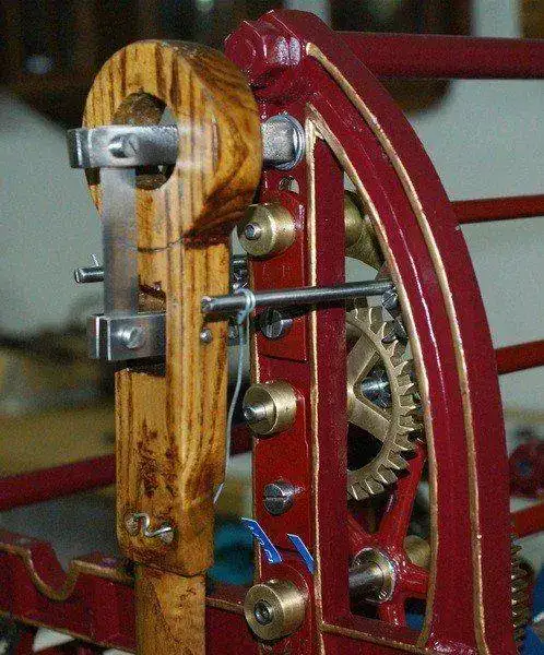

Ya he conseguido hacerlo funcionar correctamente, como podéis ver en las fotos, conectando con un simple alambra la parte del ancora con la varilla. Al menos, ya puedo seguir ajustando el resto de mecanismos.
Os dejo unas fotos de detalle, tanto del "engendro alambrico" que he hecho, como de las piezas que en principio parecen que deberían funcionar. A ver si alguien tiene alguna idea.

Una duda: esa uña con resorte en la placa atornillada al "tenedor" que función cumpliría?. Lo del alambre es exactamente como lo arreglaríamos acá en Argentina, lo diferente es que" nuestro provisorio" es para siempre. Suerte y a seguir pensando
Hola Jose58.
Esa barra transversal en el péndulo es misteriosa, nunca había visto nada parecido, pero seguro que tiene su utilidad y además de recibir el impulso desde el áncora puede tener dos funciones más.
Esto que voy a decir son meras suposiciones, pero por lo que se ve en la última foto, creo que la palanca inclinada de la parte izquierda podría servir para una regulación fina del escape sin estar calzando de un lado o del otro la maquinaria para que quede horizontal. Aflojando un poco los dos tornillos que sujetan la barra horizontal al péndulo, y apoyando contra la madera y bajando más o menos esa palanca inclinada se podría ajustar el escape, y cuando está bien, apretar firmemente los tornillos, incluido el de esta palanca, con lo que ayudaría a que no ceda nada la unión de la barra con el péndulo.
La palanca de la derecha podría tener otra función diferente. El impulso del áncora lo recibiría esa pieza que tiene el muelle, en ese hueco en forma de semicírculo, y el muelle podría ser un sistema de seguridad para evitar que se pueda estropear la rueda de escape o el áncora por una oscilación demasiado amplia del péndulo, permitiendo que la pieza que encajaría en ese hueco pudiera resbalar, y luego retornar a su posición.
Bueno, solo son suposiciones tal como he dicho al principio, pero algunos relojes antiguos de péndulo tienen mecanismos para cumplir estas dos funciones que les asigno a las palancas de ambos lados del péndulo.
..................................................pero por lo que se ve en la última foto, creo que la palanca inclinada de la parte izquierda podría servir para una regulación fina del escape sin estar calzando de un lado o del otro la maquinaria para que quede horizontal. Aflojando un poco los dos tornillos que sujetan la barra horizontal al péndulo, y apoyando contra la madera y bajando más o menos esa palanca inclinada se podría ajustar el escape, y cuando está bien, apretar firmemente los tornillos, incluido el de esta palanca, con lo que ayudaría a que no ceda nada la unión de la barra con el péndulo.
Hola amigos.
Esta forma de trabajar es la que en principio parece más lógica y yo también la tenía por buena, pero al estar tan separada la barra horizontal de los dos pivotes del ancora, ya se rompe esa teoría.
Mientras no encuentre algo más de información o venga algo de inspiración, voy a optar por una solución, espero temporal, pero que pueda poner en marcha la máquina y disfrutar de ella. Voy a aplicar un mecanismo parecido al de la foto siguiente, es una máquina Horz, y es simplemente una platina que se sujete mediante tornillos en dos pivotes alojados en el lugar de los ya existentes y que verticalmente se una al péndulo mediante algo parecido al tenedor de muchas máquinas. Por decirlo de otra manera, el alambre, pero más bonito y relojero. Estas soluciones aunque funcionales, desmerecen mucho la máquina, a mi personalmente, no me gusta aplicarlas. Por ese motivo he tenido esta máquina más de dos años parada. Lo que si hay que tener en cuenta es que cualquier modificación, hay que intentar hacerla sin modificar en absoluto ninguna de las piezas existentes, (hacer taladros nuevos, soldaduras, quitar material de una pieza) es decir, que podamos volver a su estado original el mecanismo. Por lo tanto, todo lo que se añada tiene que ir sujeto a las piezas o taladros existentes actualmente. En este caso no es muy complicado seguir esta norma. Os dejo una foto de la idea a poner en marcha.
Hablando de mecanismos de seguridad en los péndulos, no es muy habitual, pero si que hay algos fabricantes que optaron por ponerlos. En otra ocasión prepararé alguna foto de unos cuantos que tengo. Os dejo una que aunque no se aprecia mucho, si que es interesante.
