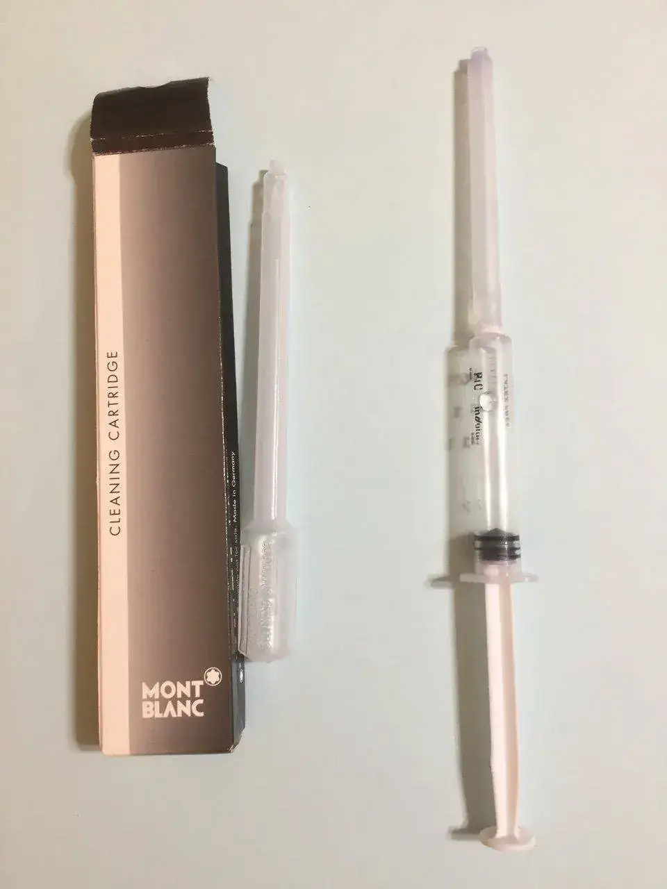

Yo me fabriqué hace muchos años una jeringuilla con un cartucho universal acoplado. Luego conseguí un cartucho limpiador, pero sigo usando la jeringuilla, limpia mejor, tiene más fuerza y no moja las plumas por dentro. La uso para las Boheme y las MB 147 (la versión de cartuchos de la 146...
Yo uso también el invento de la jeringuilla con la MB Boheme. Hay que usar un cartucho largo de Pelikan y adaptar la jeringuilla es un momento. Hay un tutorial por internet que lo explica muy bien.
Lo que es inconcebible es que Montblanc fabrique unos modelos que requieren de un artilugio especial para su limpieza y retire éste del catálogo... A mí en la desaparecida boutique de MB en Valencia cuando planteé el tema de esta incongruencia se ofrecieron a limpiármelas gratuitamente cuando quisiera, pero evidentemente les dije que esto no es operativo cada vez que p.ej. quisiera cambiar de color de tinta.... Al final me regalaron uno de los que tenían elllos..
En la que sale en la foto usé un cartucho universal largo pero de los antiguos, lo vi más rígido que los actuales... Y nada, supongo que muchos habremos hecho lo mismo: con la punta de un cúter vas girando en el centro de la base del cartucho y probando hasta que entre la boquilla de la jeringuilla a presión.... no hace falta ni pegamento...
PD Yo no usaría nunca pipetas ni peras en estos modelos por dos motivos:
- La 147 y la Boheme retráctil están diseñadas exclusivamente para cartuchos. En la Boheme retráctil si sumerges el plumín para aspirar estás mojando involuntariamente el mecanismo, que es justamente lo que hay que evitar, ya que se suele oxidar y agarrotar.
- El procedimiento correcto es llenar con agua el cartucho limpiador o la jeringuilla tuneada (que acoplan perfectamente) introducir la misma como si cargásemos un cartucho y expulsar el líquido las veces necesarias... así evitamos que se moje por dentro y en todo caso con un bastoncillo de algodón secamos cualquier posible gota dentro..
