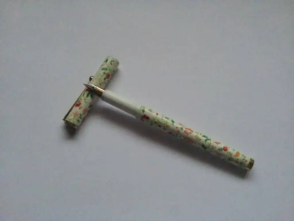

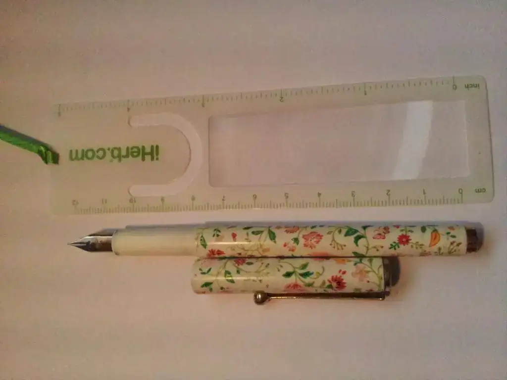

¡Hola!
Aprovecho este hilo para presentarme y solicitar la ayuda del foro.
Me llamo Beatriz y me inicié en el mundo de la estilográfica gracias a una pluma Sailor que me regalaron cuando tenía catorce años, hace ya bastante. Hace un tiempo, dejé de usarla por que no conseguía tinta, pero me he decidido y quiero ponerla de nuevo en uso. Sin embargo, se trata de una pluma Sailor bastante estrecha, por lo que no encuentro los cartuchos correctos, ni en las tiendas locales (vivo en Tenerife), ni vía cibernética. Después de investigar un poco, creí que le irían bien los cartuchos Slim de Sailor, que conseguí por Internet, pero me equivoqué, no funcionan.
¿Tal vez alguien de este foro podría echarme una mano y orientarme en la dirección adecuada? ¿Podría ser compatible algún cartucho de Sheaffer?
La pluma no es la más bonita, ni en la que mejores condiciones está, pero tiene mucho valor sentimental para mí.
Mil gracias por la ayuda.
Un saludo,
Bea.

Yo creo que esa usa los cartuchos Sailor normales.
¿Puedes poner una fotillo de la pluma abierta y el cartucho slim que dices?

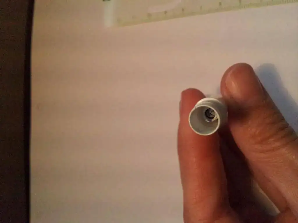

Añado foto del cartucho slim y de la pluma, disculpa la calidad, pero mi móvil no tiene demasiada resolución.

Yo también creo que te servirán los cartuchos de la marca Sailor, pero de anchura normal.
Tengo plumas de la marca con decoración de Snoopy que no parecen más estrechas que esa y llevan el cartucho Sailor normal.
El Sailor estrecho (para los modelos Chalana) es verdaderamente muy estrecho. Pero existía también un ,,lady,, intermedio que podría ser otra candidatura. Aunque sigo creyendo que el suyo es el normal.
No vendría mal que hagas caso al compañero y pongas fotos de la pluma desenroscada y los cartuchos que tienes, para confirmar.

El slim no me deja verlo, pero ese resalte interior parece, al ojo, el adecuado para el cartucho Sailor de ancho normal.
El perfil de la "tetilla" es idéntico en las slim y las normales. Pero insisto, la normal debería valerle. Yo tengo Sailors de ésa época (y un poco anteriores también) delgadas, y usan cartuchos normales. Los slim son ridículamente finos.
La anchura parece suficientemente amplia para ser del normal.
Yo también tengo una Sailor fina y pequeñísima (podría llamarse modelo M81) a la que le va justo un cartucho normal, pero le va.

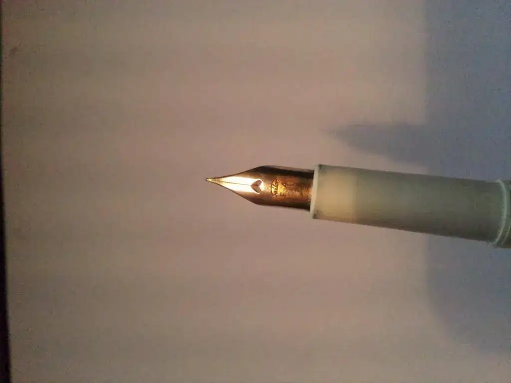

La verdad es que sí que me gustan las Sailor, especialmente las que, como esta, tienen ese corazoncito en el plumín, tontorrona que es una. Esta tiene el punto muy fino, pero así me va bien, y recuerdo que nunca falló ni un trazo. Cuando la ponga a punto subiré nuevas fotos, con muestra de escritura.
