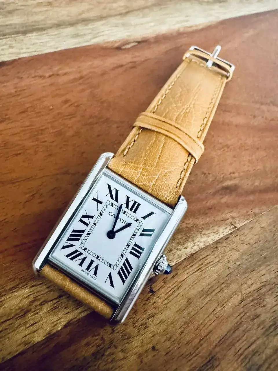

Buenas tardes amigos,
Supongo que esta pregunta es de primero de analfabetismo relojil, ya que me puedo imaginar por donde pueden ir los tiros (tamaño de calibres mecanicos superior a cuarzos, etc.) y que la respuesta sea un NO como la Catedral de Burgos.
Pero desde la total ignorancia que te da la ilusión y el desconocimiento y analfabetismo relojil que manejo, sumado a las virguerias que algunos entendidos en el tema sois afortunados de realizar, me aventuro a hacer el ridiculo y lanzo la pregunta tonta del mes (por favor no me fustigueis 😇).
Un Cartier Tank Must actual, el de acero y movimiento de cuarzo como el mio, es posible cambiar su calibre por uno mecánico o a un servidor como dicen mis amigos, se le ha subido el vino?
Puestos a soñar y si sonase la flauta siendo algo sencillo (insisto, desconozco la complejidad de tal empresa), es algo que me plantearia, por eso me aventuro a preguntarlo.
Veo que las medidas del Tank Louis son las mismas, y uno es cuarzo y otro mecánico. Lo que no se es que implica uno y otro en el espacio que queda dentro y su colocación etc.
Antaño los Tank Must venian con un calibre de cuerda manual, y en honor a la verdad, me gustan más que un cuarzo, no nos vamos a engañar. Por otro lado, entiendo que un Tank Must es lo que es, con un mayor componente y carga historica y estética que un reloj de virguerias técnicas.

Yo creo que es posible, pero no es facil.
La esfera tiene patas y estas seguro no coinciden con el calibre manual. Hay que cambiar la posicion de las patas segun el calibre manual.
Las agujas se puede montar de alguna manera.
Que calibre tienes que comprar, pues de mi punto de vista hay tres opciones.
1. F.Piquet 21
2. AP 2003 o VC 1003, base JlC
3 Piaget 9 P
Los tres calibres se encuentra, pero valen una pasta.
Luego falta un relojero con manitas que monta el calibre, seguro falta algun ajuste mas o menos complicado.
Por fin tienes un Cartier que no es original, si no lo vendes, no pasa res. Si quieres venderlo no lo compra nadie.

Como ya son muchas respuestas, no voy a mirar el hilo.
1. F.Piquet 21
3 Piaget 9 P

Correcto, vale mas vender el reloj con pila y comprar uno mechanico.
