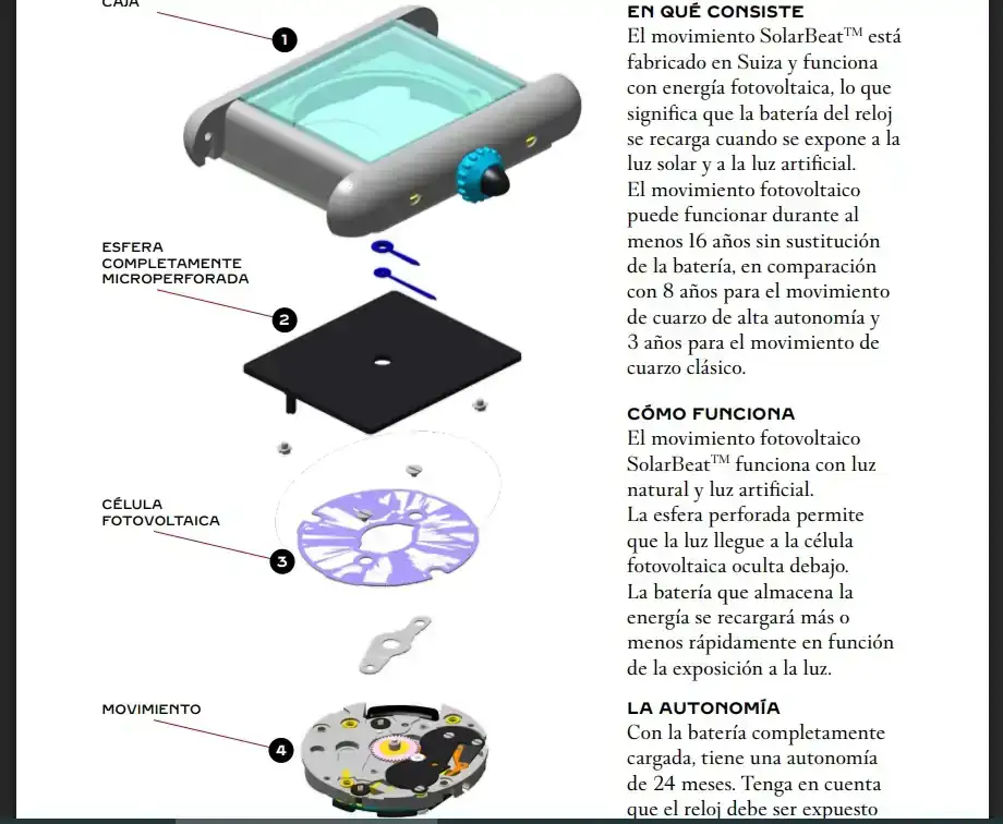

Bicheando los modelos Tank de Cartier, concretamente el Tank en tamaño pequeño (29.5mm x 22mm), veo que cuentan con dos modelos sin aparentes cambios estéticos y con el mismo PVP (3.600 para los que llevan correa y 3950 para los que llevan brazalete de acero).
Son estos: el primero el "cuarzo normal (High Autonomy)" y el segundo el que lleva un movimiento SolarBeat:
Accediendo al manual de instrucciones online en la web de Cartier, te garantizan una autonomía de, al menos, 16 años para el SolarBeat, y de 8 años para el cuarzo "High Autonomy".
¿Cuál preferís y por qué? ¿Veis alguna ventaja de uno sobre el otro?

No conocía la tecnología Solar Beat de Cartier. He estado leyendo sobre ella en su web y yo te diría que si es para un uso diario, me quedaría con esta tecnología, pero si es para uso ocasional, me quedaría con el cuarzo High Autonomy.
En la web de Cartier, indican que: "TENGA EN CUENTA QUE SI EL RELOJ NO SE EXPONE A LA LUZ CON REGULARIDAD, LA BATERÍA COMENZARÁ A DESCARGARSE Y, CON EL TIEMPO, DEJARÁ DE FUNCIONAR. SIGA LOS SIGUIENTES PASOS PARA REINICIAR EL RELOJ".
Casi prefiero una revisión y cambio de batería cada 8 años.

La causa es que el solar, si no lo quieres usar frecuentemente, lo dejas en un lugar que le dé la luz del día en casa y tienes reloj para más de 16 años. Yo tengo relojes solares de Casio que tienen 19 años y está como en primer día. Tengo también un Eco-Drive de 11 años que no da problema alguno. Eso sí, todos los tengo en una caja con la parte superior de cristal para que pase la luz y cerca de una ventana.
A estos relojes, como se les agote la batería, lo más seguro es que la tengas que cambiar por una nueva. Coste de un acumulador nuevo? Pues en Casio unos 30€ en vez de los 5-8€ de una batería normal. Para el precio de ese Cartier seguramente que bastante más si lo llevas al sitio oficial.
Si lo quieres para uso diario, en España creo que vale la pena un solar porque luz solar tenemos de sobra, aunque con luz artificial también se cargan.

pues a ver, viendo esta explicación, y eso que dice que la batería dura 16 años, yo te diría que quarzo norma. Más que nada porque ese cambio de batería del movimiento SolarBeat lo vas a tener que hacer seguramente sí o sí en Cartier, mientras que el quarzo normal lo vas a cambiar en cualquier relojero de confianza. A mí me sigue quedando la duda sobre "la bateria" del SolarBeat. Lo suyo sería ir a preguntar a Cartier sobre esa bateria.
