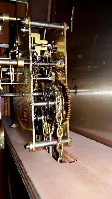

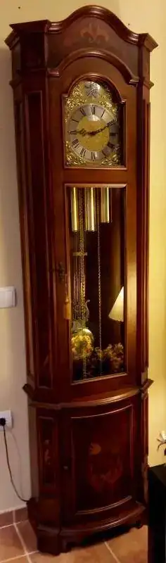

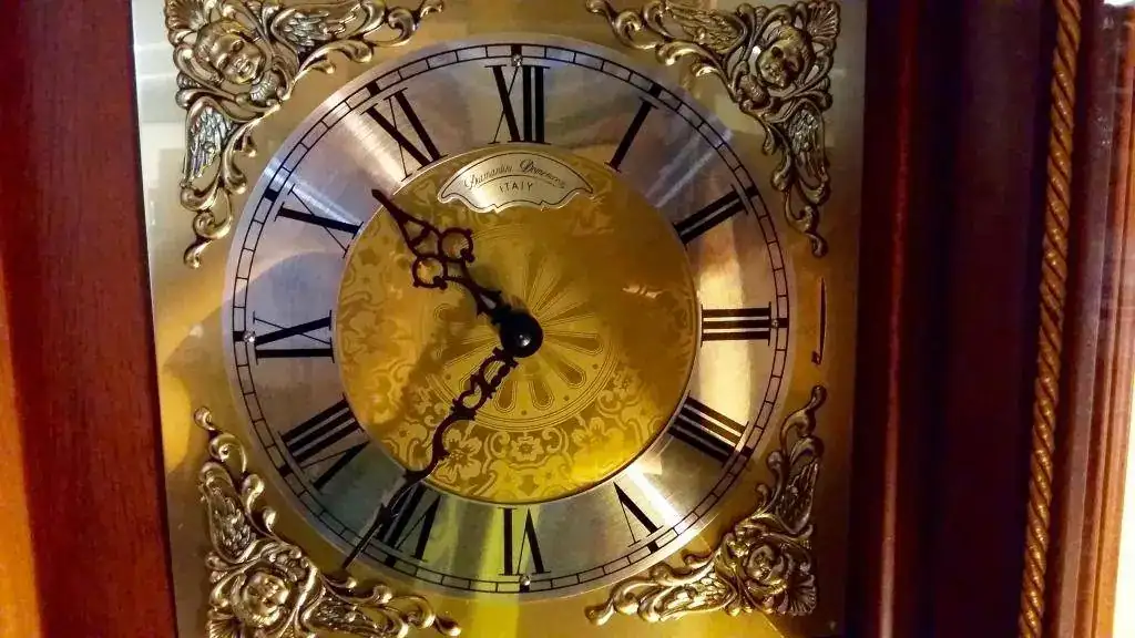

Hola:
Necesitaría vuestra ayuda para un pequeño ajuste. Nos han regalado un reloj de pie marca Diamantini-Domeniconi (Tempus Fugit) que funciona perfectamente, pero tiene desalineada la sonería. En concreto al marcar la hora en punto martillea 5 horas menos que la que representa. Lamentablemente no dispongo de manual del reloj, pero intuyo que el procedimiento debe ser sencillo. Adjunto algunas fotografías del reloj. He intentado avanzar deteniéndome en los cuartos e y media, pero no consigo cambio alguno. Si alguien pudiera orientarme. Gracias

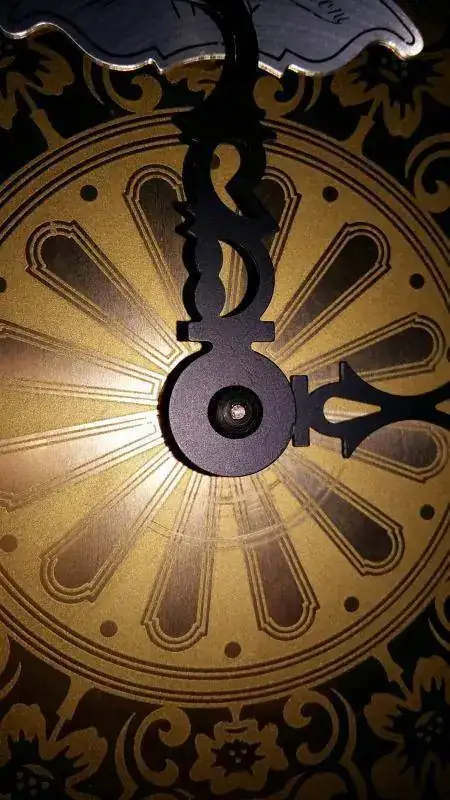

Hola de nuevo. Comentaros que intenté llevar a cabo vuestra sugerencia de mover la aguja horaria, pero me temo que no es posible. No admite de ningún modo movimiento manual. La aguja horaria está totalmente bloqueada y debe ser solidaria a algún engranaje interno de la máquina del reloj, girando únicamente por su propio funcionamiento.

Hola Rapunzel, lo que yo haria es quitar la tuerca de las agujas y ver como encajan asi te daras cuenta cual puede ser la solucion
También lo intenté, pero no tiene tuerca ni tornillo que poder aflojar para liberar las agujas. Es como un pasador con cabeza plana sin posibilidad de adaptación a útil alguno.
la minutera yo no la echaría nunca para atrás, la horaria estará un poco dura, pero seguro que patina sobre su propio eje, las agujas se quitsan con una tuerca o se quita el pasador, no aprecio bien la foto..
Rapunczel, si no te atreves vale mas que no intentes nada, soy de la opinion de tonito, de alguna manera esas agujas han de salir pero si lo haces con miedo terminaras deteriorando algo; la aguja horaria en todo reloj gira sobre su eje normalmente un tubo tronco de cono en donde encaja a presion, puede estar mas o menos agarrotada pero es asi
