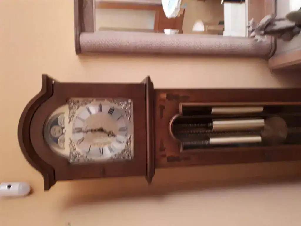

Hola tengo un carillón Diamantini Domeniconi y desearia saber si se puede ajustar el volumen de la sonería y cómo hacerlo. Muchas gracias

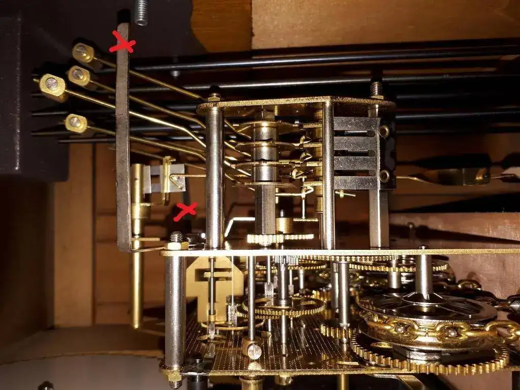

Buenas tardes Balta en este tipo de relojes no hay regulación de volumen, piensa que es por percusión lo que si puedes hacer con las dos palancas que te señalo es eliminar el sonido si es que por la noche molesta. Un saludo.
Vale perfecto, muchas gracias por la respuesta. Un abrazo

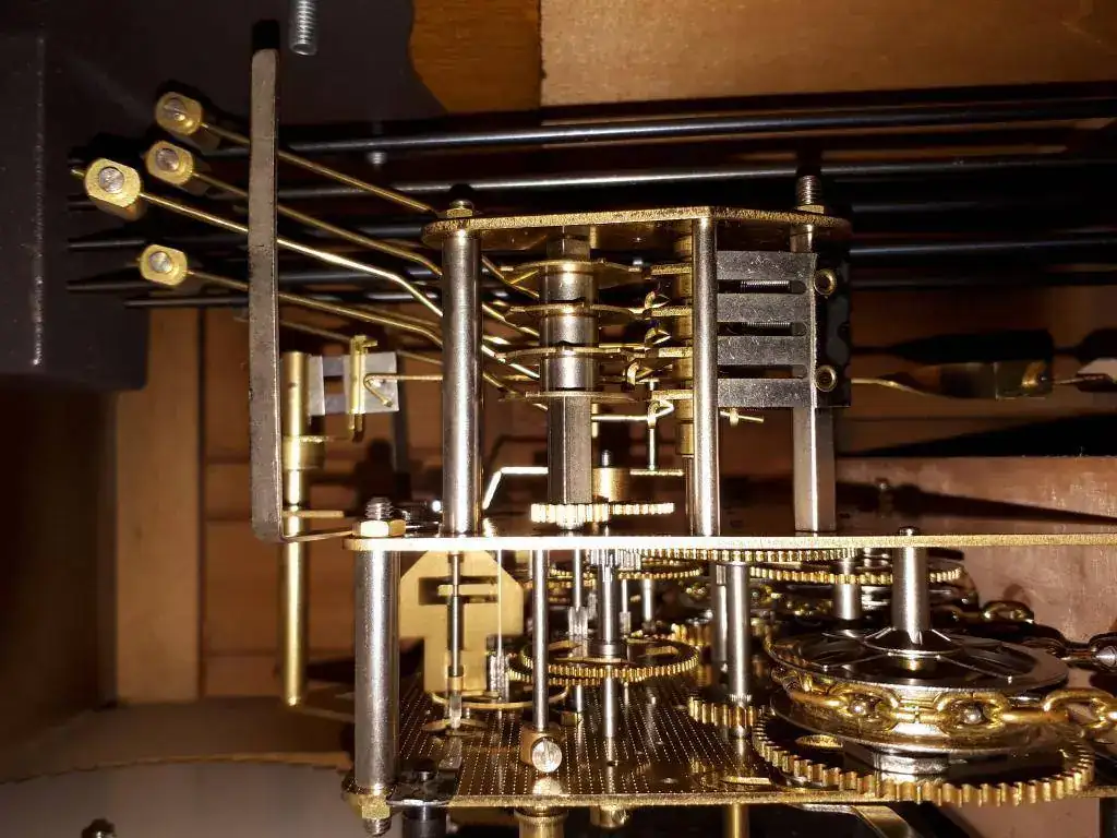

Para lograr el maximo volumen (unos 70 decibelios) y la mejor calidad de sonido, lo primero es verificar que cada martillo golpee en el centro de su campana. Luego torcer,si es necesario, el alambre de los martillos, hasta que cuando salten impacten brevemente la campana,pero que NO QUEDEN reposando sobre éstas. Porque lo contrario ocasiona efecto de sordina.
De esa manera ser obtiene un sonido "argentino", es decir puro como la plata.
Y los invitados protestan porque por la noche no los deja dormir ja _ja.
Saludos. Adalberto de Uruguay
